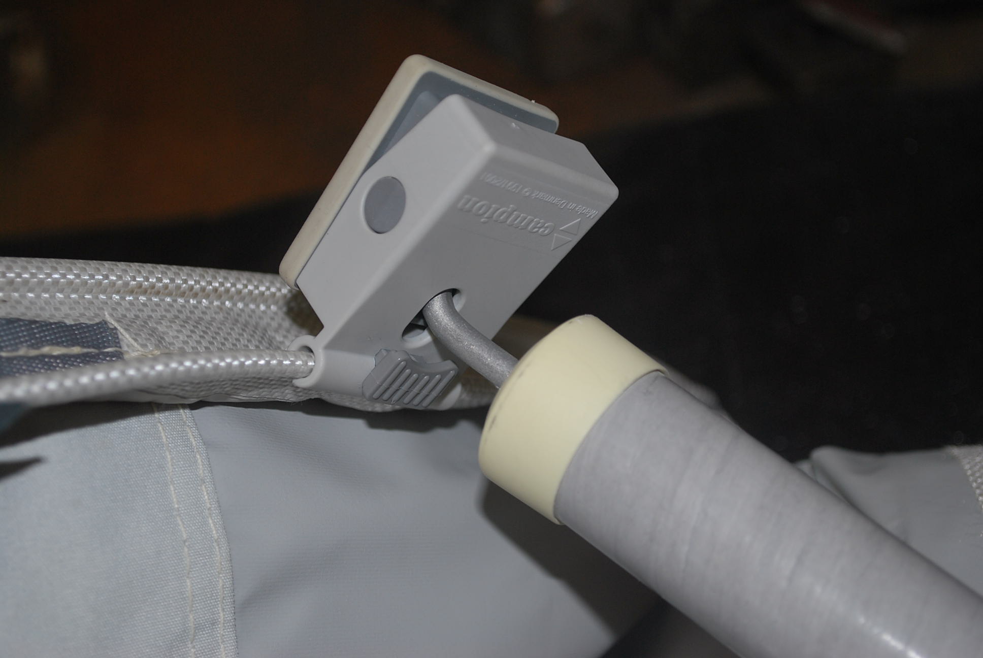

Este es un soporte FIXON 2
Aquí se observa cómo va insertado el 2º nervio en el soporte
Aquí se aprecia cómo iría enganchado un tubo del techo
Espero haber aclarado el tema!!!
Un saludo!!!

Tema aclarado. Ese es el nombre: Fixon 2? Pero no se donde comprarlo en Sevilla. He ido a Montaño y a Hidalgo y no lo tenian. Donde lo has adquirido? Mucha gracias Belmonte.

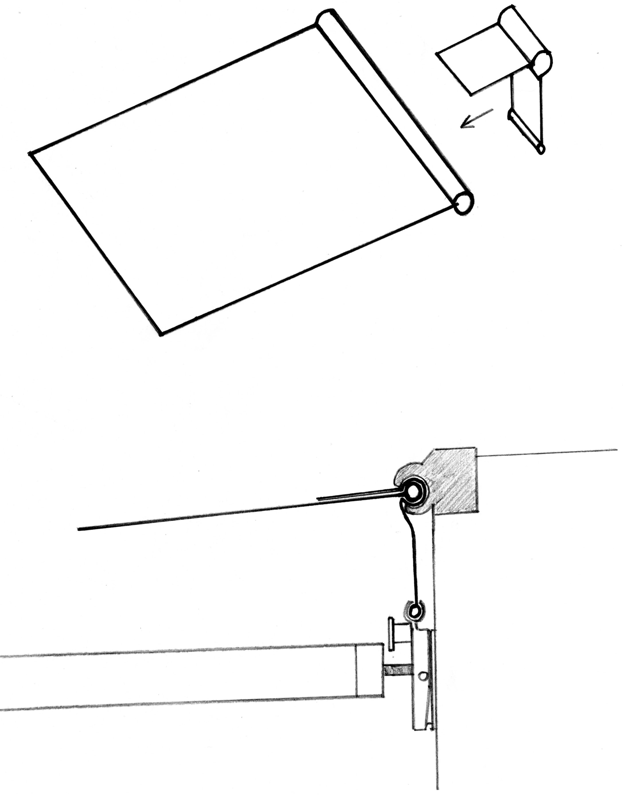

Qué mala suerte!!!!
Pero me resisto a que pongas las trabas.......
Tengo una idea!!!!!!!
Probaría con alguna clase de género sintético fuerte pero delgado "pegado" a la altura donde irían las trabas, con la diferencia que éste género envuelva el nervio que pasa por la guía.
Este género podrías hacerlo de unos 10 cm de ancho por 20 de largo. En la parte estrecha que quedara en el interior sería donde podrías hacer un bordón donde irían alojados los soportes Fixon (con un cable que quedara envuelto entre ese género).
Eso sí tendría que pasar el nervio principal junto con el añadido, aunque si es muy fino creo que no habría problema.
De todas maneras las trabas no están para soportar el peso de los tubos, sino para guiar la presión que ejercen éstos. De hecho los soportes Fixon se pueden montar con el género donde se acopla arrugado, o subido. El soporte lleva un freno para que no se deslice hacia los lados, pero una vez apretados contra la pared el género del 2º bordon no hace fuerza.
Intentaré mañana hacer un dibujo y mandarlo como foto en este hilo. Creo que podría dar resultado!!!!!
Un saludo!!!!!

[quote user="Maraq" post="48152"]Al final tengo que optar por taladrar la CV, mi avance no tiene el labio necesario para colocar la pieza. Por cierto ayudarme, creo que se como meterle mano, pero... como debo medir la separacion para colocar los enganches de fijacion del avance? Espero ayuda.[/quote]
Hola de nuevo , Maraq!!!
Como ves, no me he olvidado de tí!!!!!
Aquí te expongo un dibujo de un "suplemento" que podría sustituir al 2º bordón del avance.
Te comento que en mi anterior cv con curvas muy cerradas de la guía cada vez que montaba el avance, al bordón tenía que echarle jabón líquido, ya que costaba muchísimo deslizarlo dentro de ella; aparte de que era de los antiguos, todo en una pieza. Así que en tu caso, los suplementos no son "todo el bordón" sino 3 piezas de un ancho entre 8 y 10 cm, y podrías echarle tú también para introducirlo sin dañar nada.
Cuando aprieta el palo, la parte engomada del soporte Fixon se pega a la pared de manera fenomenal. Incluso podrías dejar "fofo" o no tesante el resto que cuelga, no hace falta.
Piensa que las trabas quemadas por el sol agantarían mucho menos.....¿digo yo?
Como te comenté, el soporte se bloquea para que no se deslice; la única cosa es dejarlo en el sitio adecuado. Entonces, mi opinión es que pensaras en algún tipo de género que pudiera intercalarse sobre el avance y que cupieran ambas cosas en el interior de la guía para el bordon del avance. Podrías hacer un ensayo con el bordón de un lateral sobre la parte lateral de la cv.
Aquí tienes un ligero boceto para explicar el "nuevo sistema de fijación"
¿Que te parece? Yo intentaría algo. Si vas a hacer algo nos lo comentas....!!!!
El 2º bordón ya te explicaría como hacerlo.
Un saludo y suerte!!!!!

Belmonte que bueno. Como puedo hacer ese segundo bordon?
Manuel[size=14] [/size][size=12] [/size]

En talleres en los que hagan toldos para balcones puedes encontrar algún trozo de plástico fino y resistente para hacer el bordón. Y la parte redondeada, en donde entraría el fixón, yo la haría envolviendo el plástico que consiguieras sobre algún tubo o varilla de plástico
