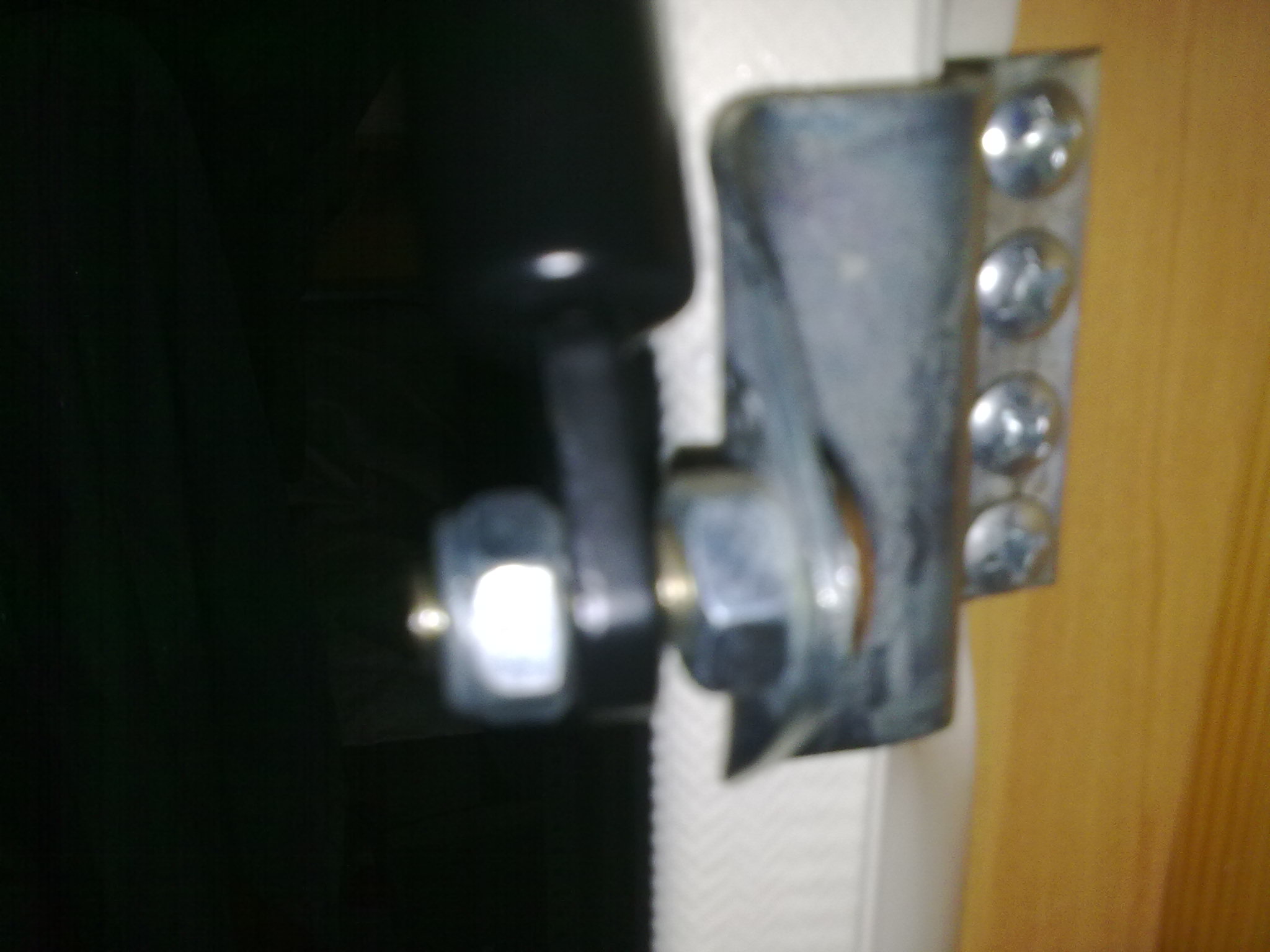

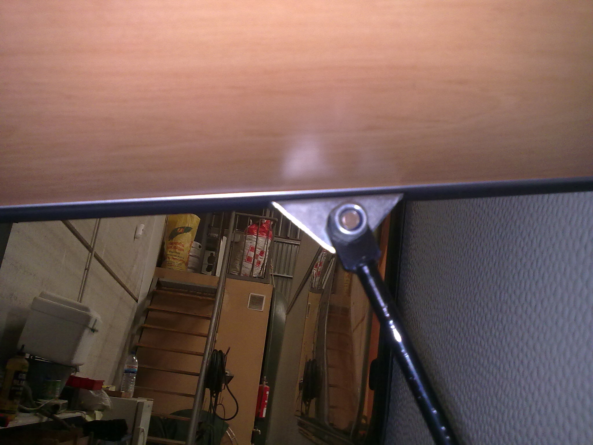

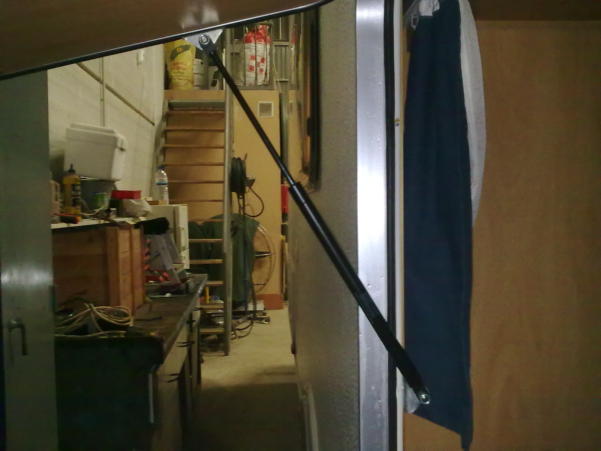

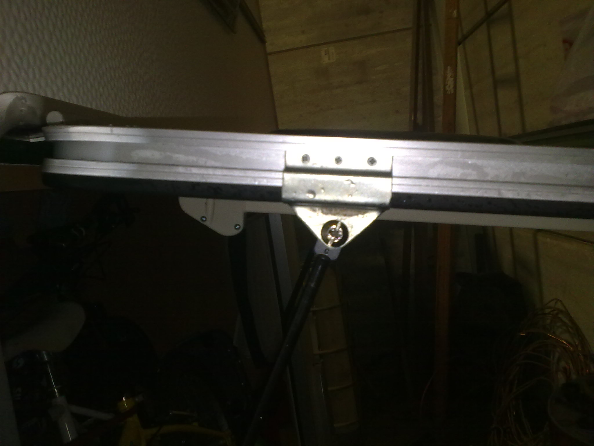

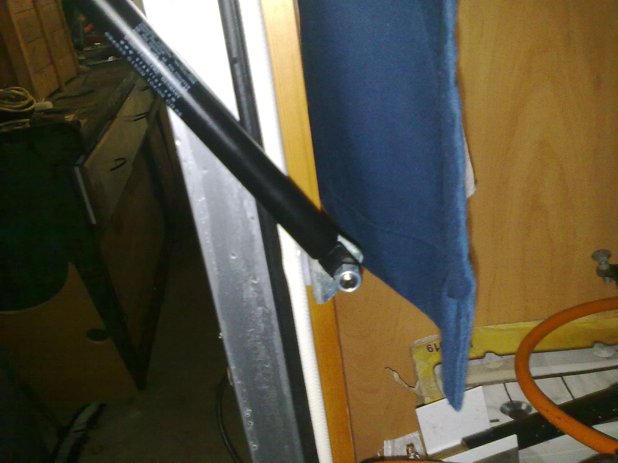

        amigo papero lo prometido es deuda aqui tienes las fotos del porton si te valen de algo y si no lo siento ,las medidas de los hidraulicos es de taladro a taladro con el hidraulico toalmente abierto es de 55 cm
