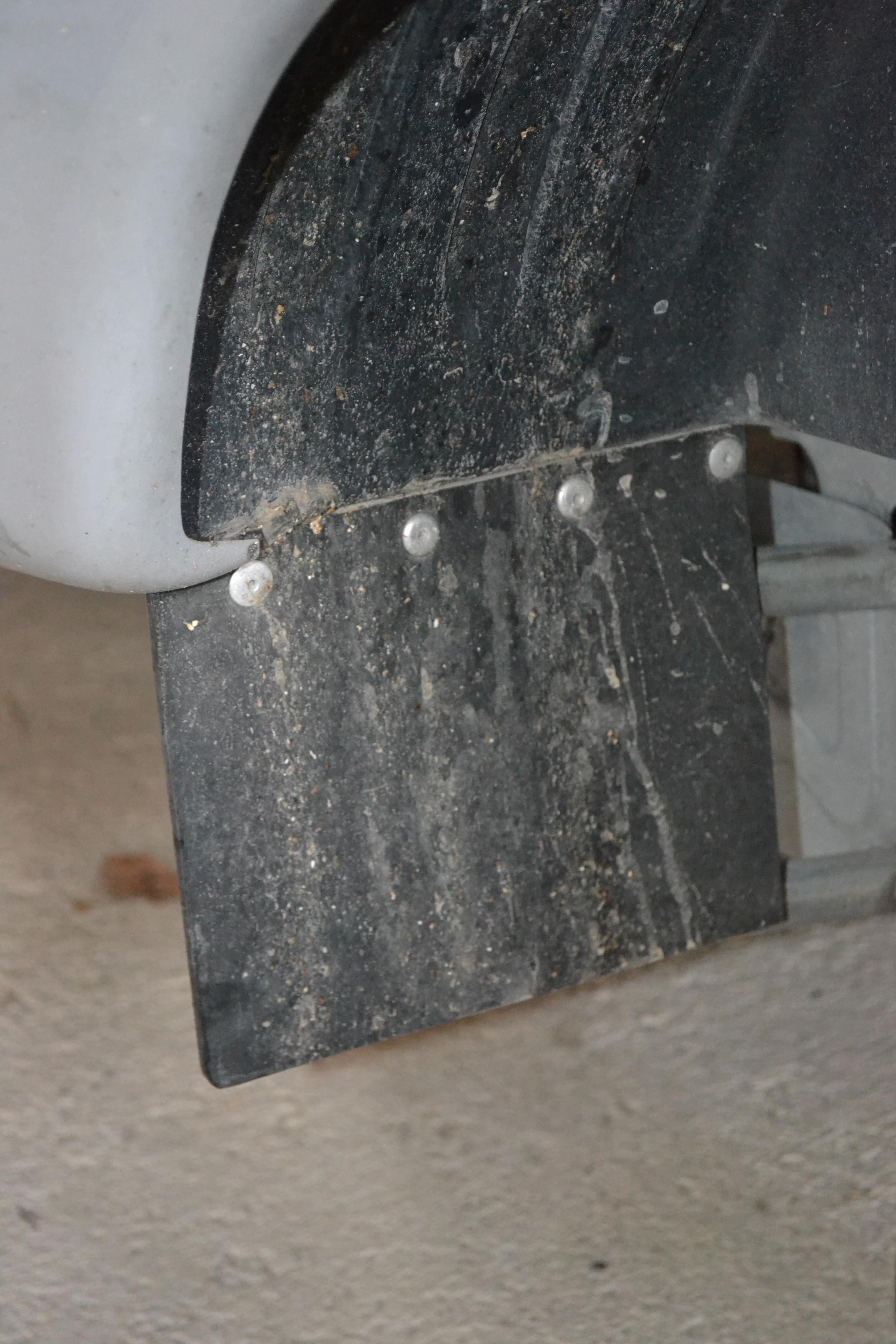

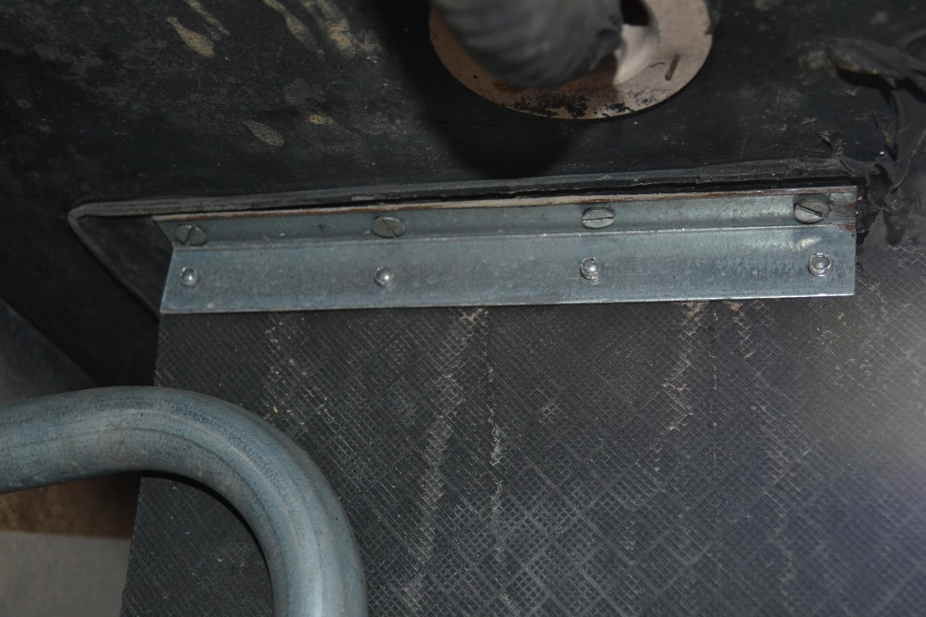

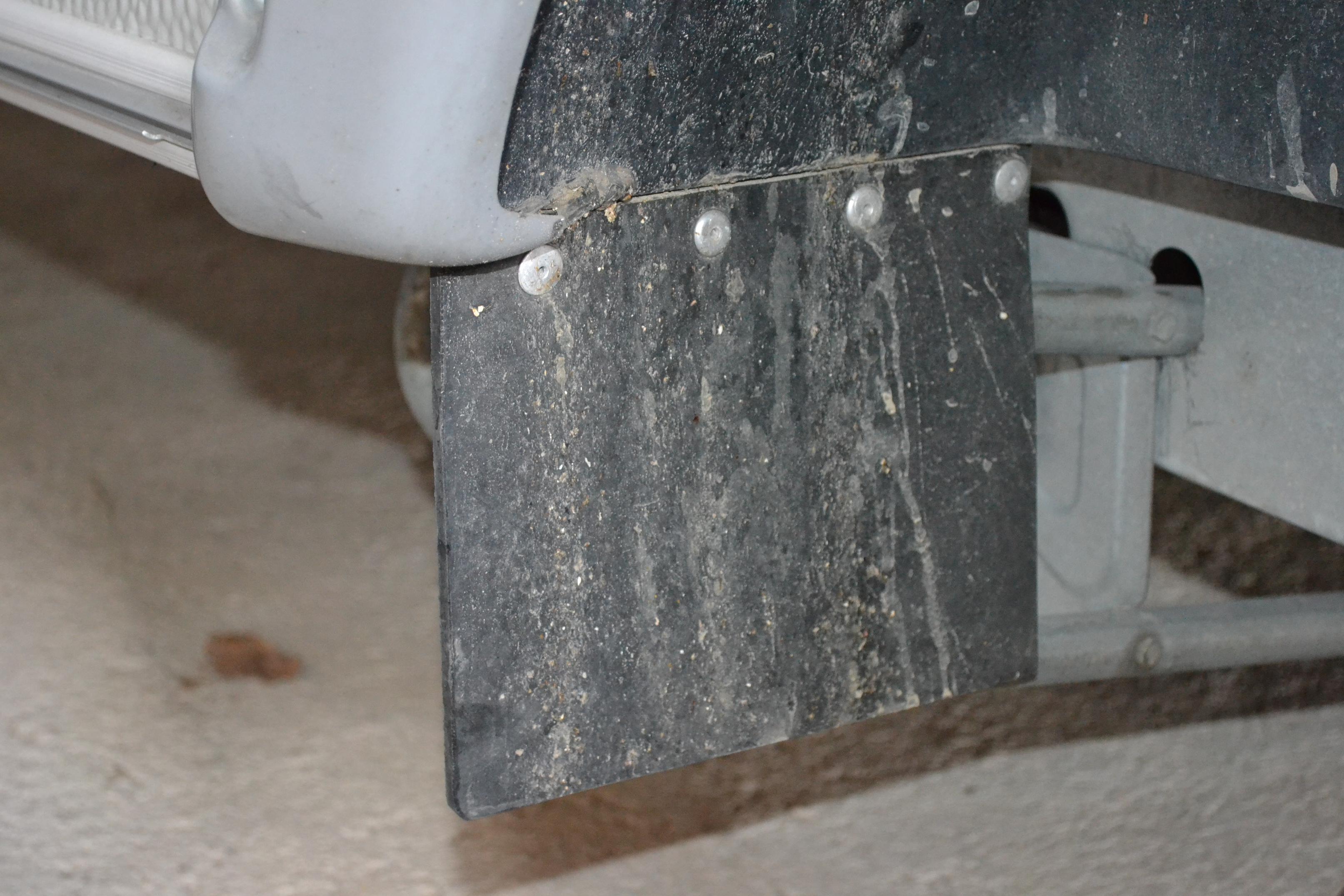

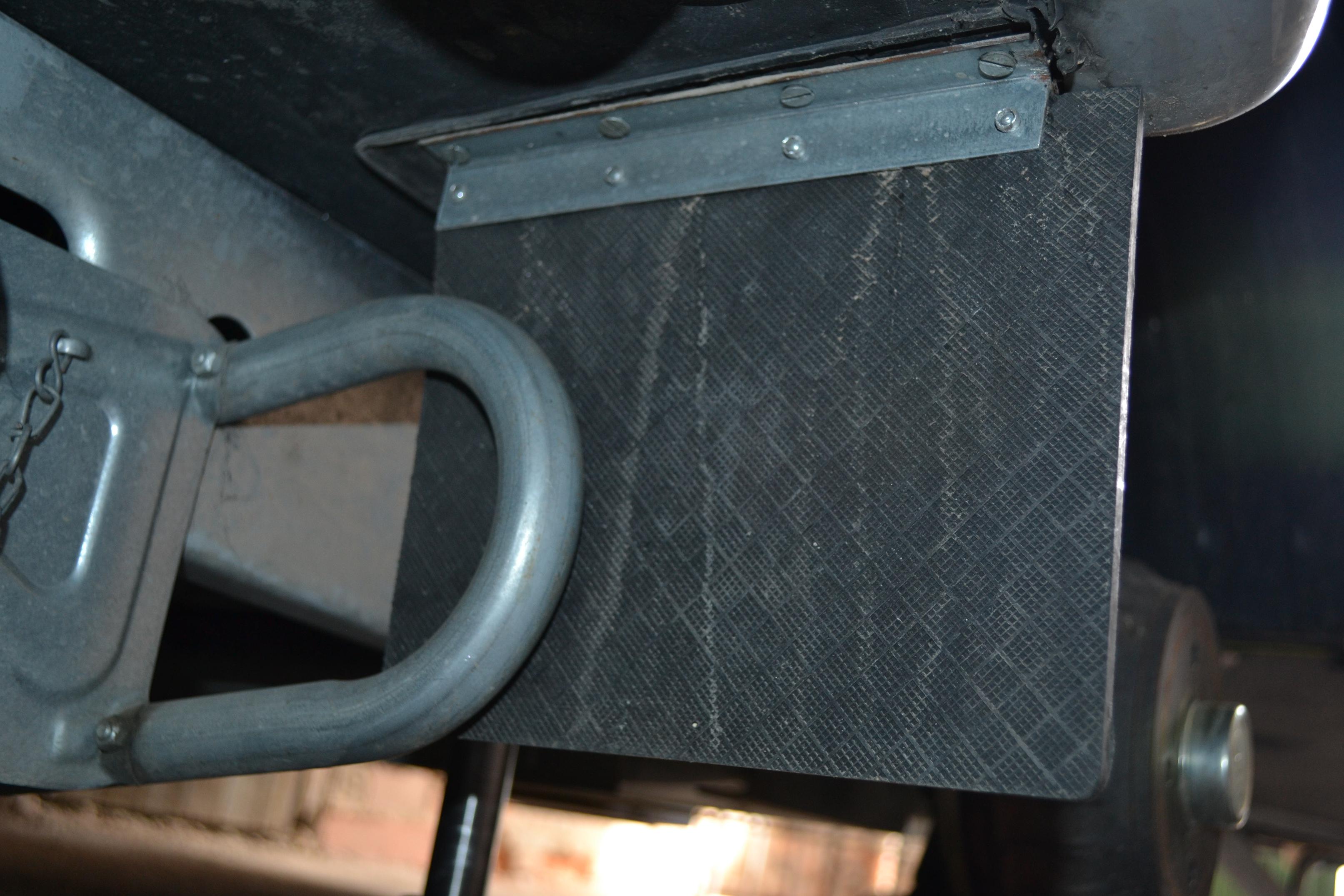

Ayer, aprovechando que desmonte la rueda de la cv eche unas fotos a las faldillas que monte este verano...
Los remaches de aluminio son de 5 mm de "ala ancha" para sujetar mejor al plastico y que no se escape facilmente su sujeccion.
Se puede ver perfectamente como queda todo como un paso de rueda mayor y que lo salpicado de las ruedas se queda en las gomas y no en los bajos de la cv...
