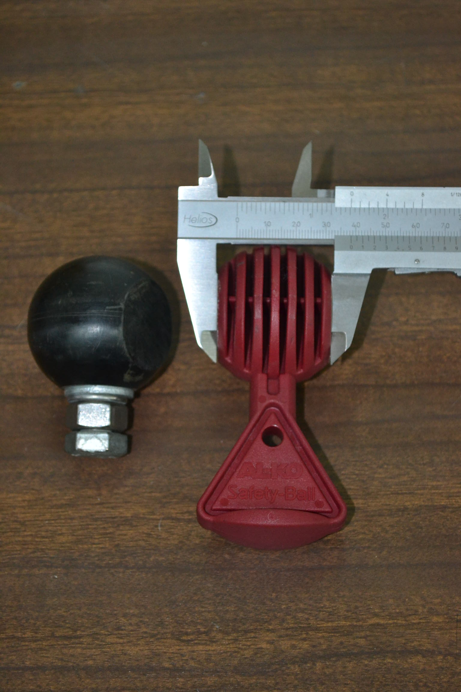

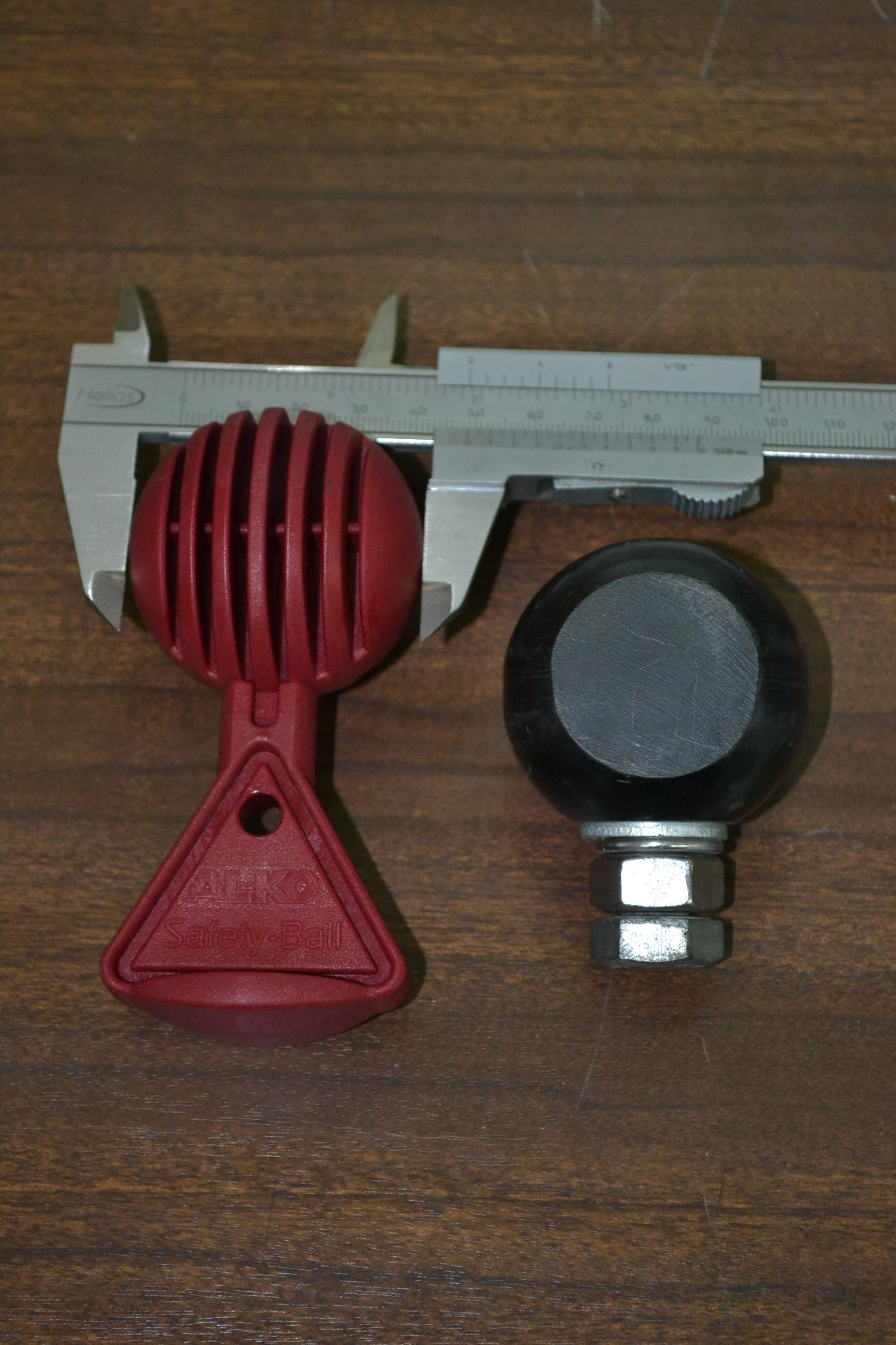

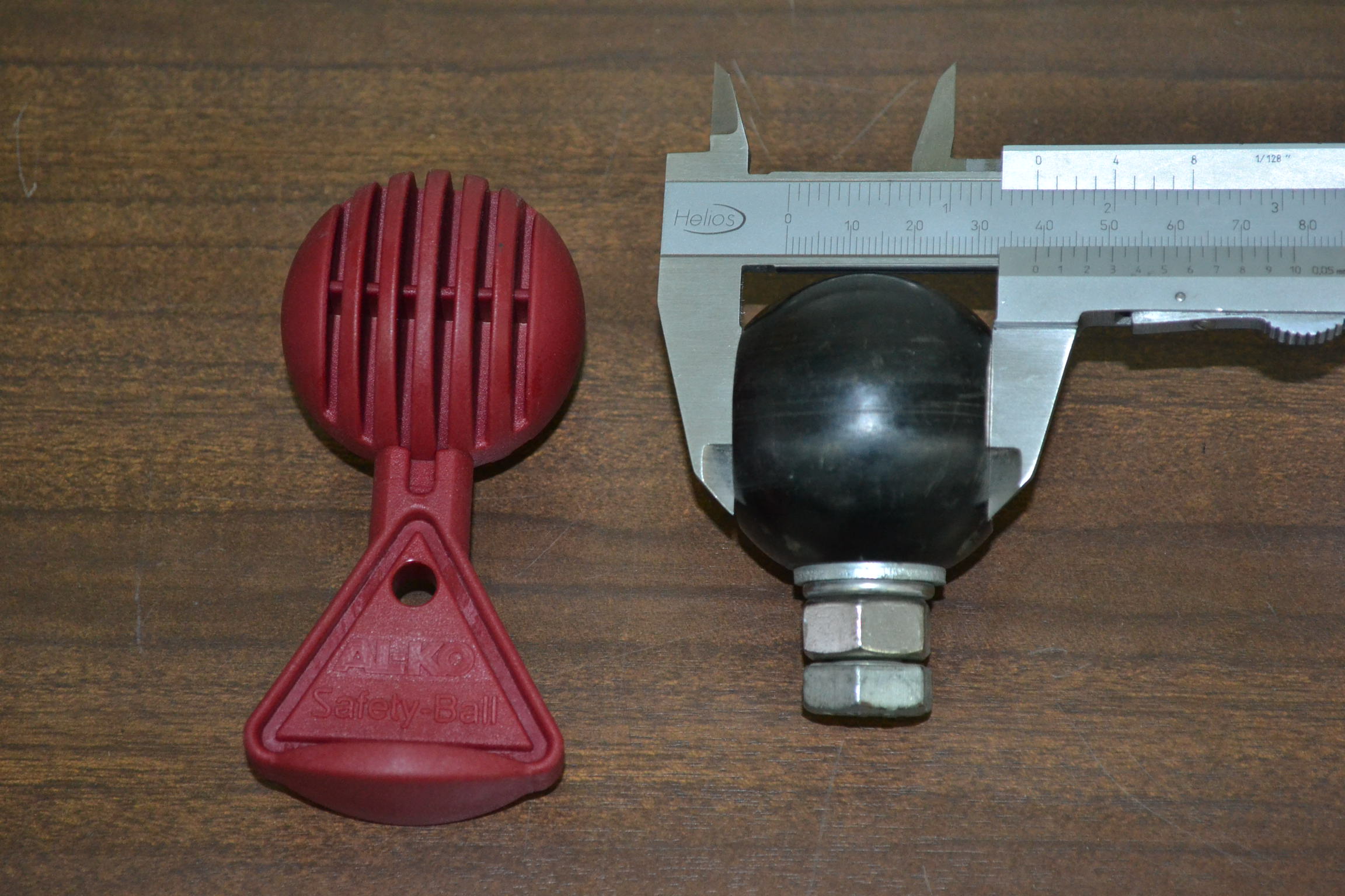

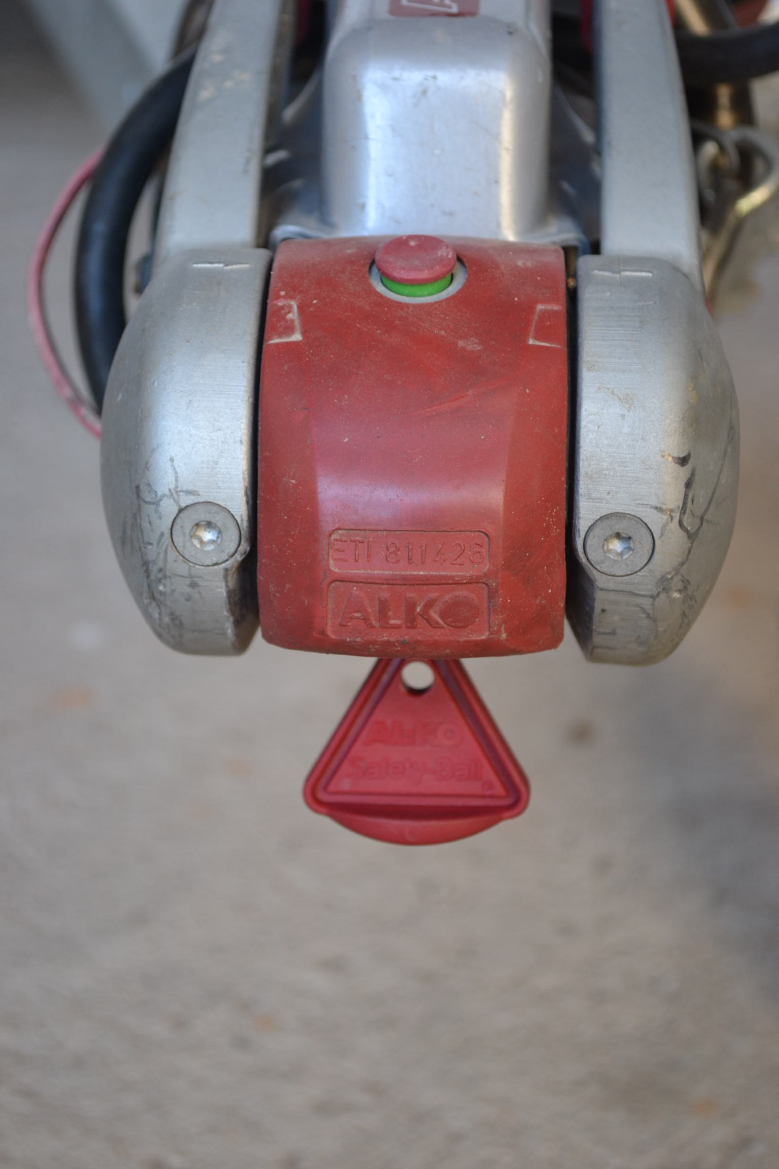

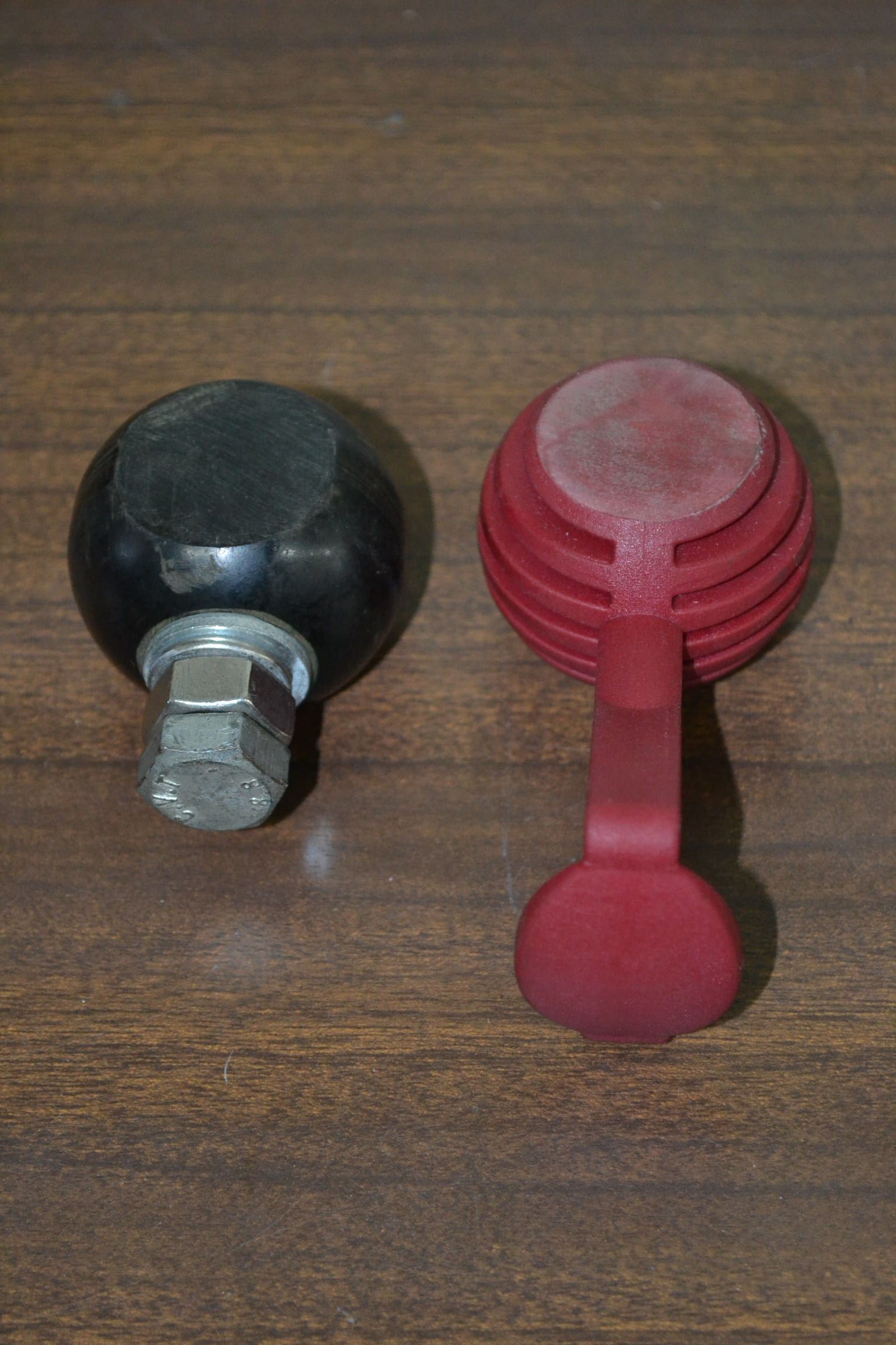

Hola de nuevo !!!
He pensado en dejar en reposo este brico que hice y usar uno nuevo...
He comprado el antirrobo de Al-ko ( Safety Ball ) en Caravanas Ferrero por 3,23 € ( 2,91 € con el 10 % de descuento por ser del Club Sunroller ).
He mecanizado la pieza de plastico para que llegue a medir entre los planos lo mismo que en la anterior bola.
Asi queda montado en el cabezal, logrando el mismo efecto.
Saludos !!!

juan buenos dias ,el tema de hacerle esos rebajes a la bola para que es
              un saludo
Re: ANTIRROBO PARA ESTABILIZADOR
« Respuesta #21 en: 13-Febrero-2011, 11:47:07 »
Hola Maximo !!!
El tema de hacerle esos rebajes es como comento al principio del hilo ( aparezco con mi anterior nick ). Las pastillas de friccion quedarian apretando a la bola constantemente el tiempo que estuviera insertada y la palanca del estabilizador bajada. De esa manera se puede bajar dicha palanca y las pastillas ya no hacen presion a nada porque no encuentran nada para apretar.
Imaginate 6 meses con la cv guardada, con la bola insertada haciendo presion constante las pastillas. Levantas la palanca para quitar la bola y conectarla a la del coche; estarian casi permanentemente haciendo presion. Esa es la razon.
Como por el lado donde unicmanete queda acoplado el sistema de enganche no puede extraerse esta bola. Asi queda sujeta, no hacen presion las pastillas y, lo mejor de todo, no se puede enganchar "nada" al enganche por ese lugar...
Saludos !!!
