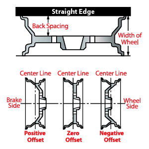

Yo cambie las llantas y neumaticos de mi cv. Eran de 13" y pasaron a ser de 14". Las llantas de Seat Ibiza y Toledo, asi como, las de Volkswagen Golf y Polo valian para la distancia entre tornillos y el agujero para el tapon del buje.
Monte una llantas con la medida " 6Jx14H2 " ET 38 y algunos datos mas..., originarias de alguno de estos modelos de coches.
El tema estaba en encontrar un neumatico de carga equivalente en 14". La medida de neumaticos que figura en la ficha tecnica como neumatico original era la de 175 / 65 R 14 y la del neumatico opcional 185 / 70 R 13. Lo cierto es que las vendian con la ruada en 13" ( seria la opcion mas economica para ellos... ).
El neumatico que queria montar era un Pirelli Citynet con la medida de 175 / 70 R 13, con codigo de carga de 95/98. No era el equivalente al neumatico original ( creo que superaba ese 3 % ) pero si que era al de 13". Por eso vale ese equivalente. Esto te puede serivir como referencia...
En el tema de la llanta pasa del ET de 30 ( en la de 13" ) a 38 ( en la de 14" ). El "ancho de via" de mi cv es de 1930 mm. Si le resto el incremento de ambos ET´s ( 8+8= 16 mm ) pasa a ser de 1914 mm. Si no mal recuerdo el ancho de via puede variar en un +-30 mm; asi que voy legal.
Otra cosa seria que montaras un neumatico muy ancho y que la goma llegara a rozar con el brazo de suspension o sistema de amortiguacion ( amortiguador, tornilleria, soporte ) por un lado; por otro lado con el paso exterior de rueda de la cv. Imaginate que pudieramos modificar el ancho de via que quisieramos...

Ahora lo que no te pillo muy bien, es lo del ET (yo pensaba que era la medida del cubo) y por lo que veo no tiene nada que ver, sino mas bien con la anchura de la llanta, por lo que comentas del ancho de via (que tampoco sabia).
La operacion que has hecho de restar los 8+8 a tu ancho de via y no salirte de los +-30mm en teoria permitidos, lo entiendo sin mas, pero no se de donde sacas que se tengan que restar y no sumar, a no ser que sea simplemente porque un ET 38 sea menos ancho que un ET 30, justamente esos 8+8 de ambos lados.
Te importa instruirme un poco en este detalle.

Re: Llantas De Alumninio
Respuesta #42 en:
13-Febrero-2011, 12:18:07 »
[quote user="Golo" post="85318"]Hola Juansinmedio, rapida respuesta si señor, gracias por ello.
Mi Sun Roller 48TK lleva en la ficha tecnica solo la medida 185/70/13, pero entiendo que aun en este caso, puedo montar la medida equivalente segun las tablas sin que el diametro exterior exceda del +-3%-
Entre las muchisimas opciones que se pueden montar con esa medida, me quedo con la 185/60 o 65/14, ambas son equivalentes en llanta 14, que seguro salen algo mas baratas que si nos vamos a llanta 15 o superior (habria que mirarlo, pero casi seguro que si).
Lo que no sabia (ahora si por lo que tu dices) es que tambien le valen las llantas de la seat de 14, como a mi anterior moncayo, y ahora sospecho que esto va a ser asi casi para la mayoria con chasis alko en estas medidas.
En mi anterior moncayo les monte la citinet que tu comentas de pirelly en carga, pero no recuerdo bien el porque no habia muchas opciones y el indice de carga no era especialmente alto (y las moncayo pesan de verdad).
Entiendo de todas formas que una llanta de un seat de 14 (p.e. toledo de los años 90) les vale perfectamente.
Sdos.[/quote]
Hola Golo !!!
El "ET", "Offset" o "Bombeo de la llanta"es la distancia que existe en desde el centro de la llanta hasta el plano de acoplamiento de la misma al buje. Puede ser con valor 0, positivo y negativo. En mi caso ( positivo ) el eje de la llanta se desplaza 8 mm mas que el de la llanta anterior ( ET 30 pasa a ser de 38 ). Se suman ambas medidas y dan 16 mm en total hacia el interior.
En el caso de la llanta de Seat tambien vale para algun modelo de Burstner ( no se si en su totalidad de modelos ). Esto es debido a que montan el eje de Al-ko en ambas marcas ( Moncayo creo que tambien ).
Este es un dibujo sobre el ET:
En el caso de la llanta original de 13", la anchura de la garganta era de 4" 1/2 ( si no mal recuerdo ) y con una anchura de neumatico de 185 cms. La rueda montada quedaba visualmente muy abombada ( por una anchura de garganta bastante estrecha ).
En el otro caso, la llanta de 14" es de 6" de ancha ( 1" 1/2 mas ancha = 3,81 cm ) y con un neumatico de 175 cms de ancho. Aqui queda el neumatico "muy cuadrado" y dando la impresion de ajustarse bien a la llanta ( el otro caso daba la impresion de poder llegar a despegarse un labio del neumatico de su alojamiento en la llanta ).
El problema podria venir por aumentar ese ancho de garganta y que pudiera acercarse a algun punto que le hiciera rozar la llanta o el neumatico. Lo unico que hice fue serrarle el sobrante de los tornillos que acoplan el hidraulico a su soporte como medida preventiva...
Saludos !!!

Impresionante documento Juansinmedio.
Ahora entiendo lo de restar los 16 milimetros, ya que la banda de rodadura del neumatico lo "adentra" mas que antes.
Es lo contrario a lo que antes llamabamos llantas de cuello profundo, que lo que hacia era sacar la banda de rodadura mas de lo normal.
