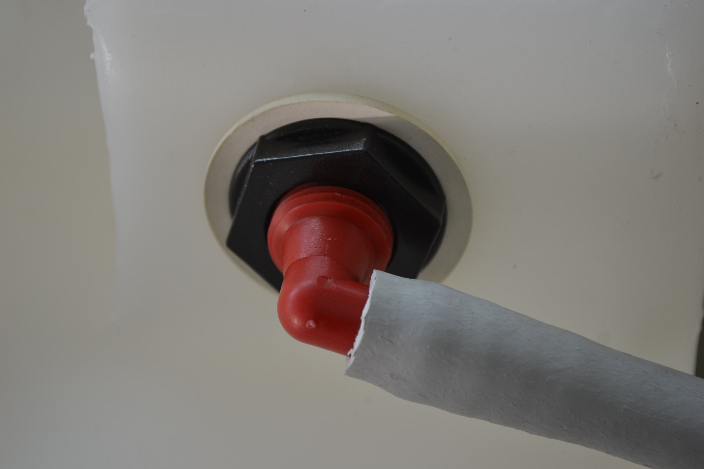

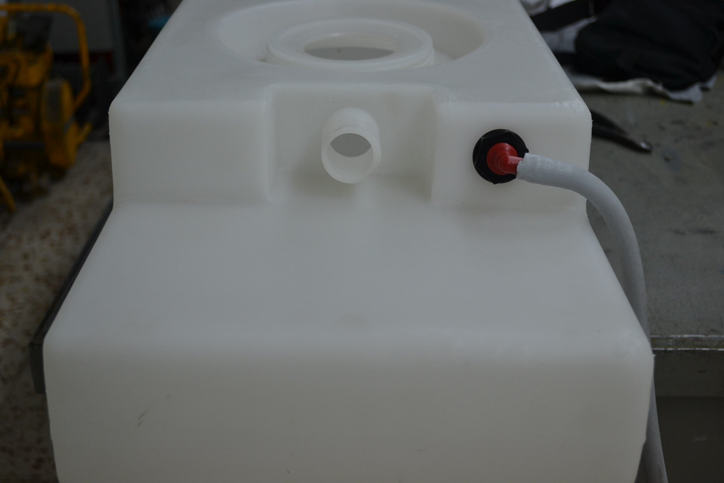

Aprovechando la reparacion que he tenido que hacer al deposito de aguas limpias de mi cv he hecho unas mejoras al mismo. Como le dije a Taz_7481, os las muestro por si le son de interes a algun@.
La
1ª

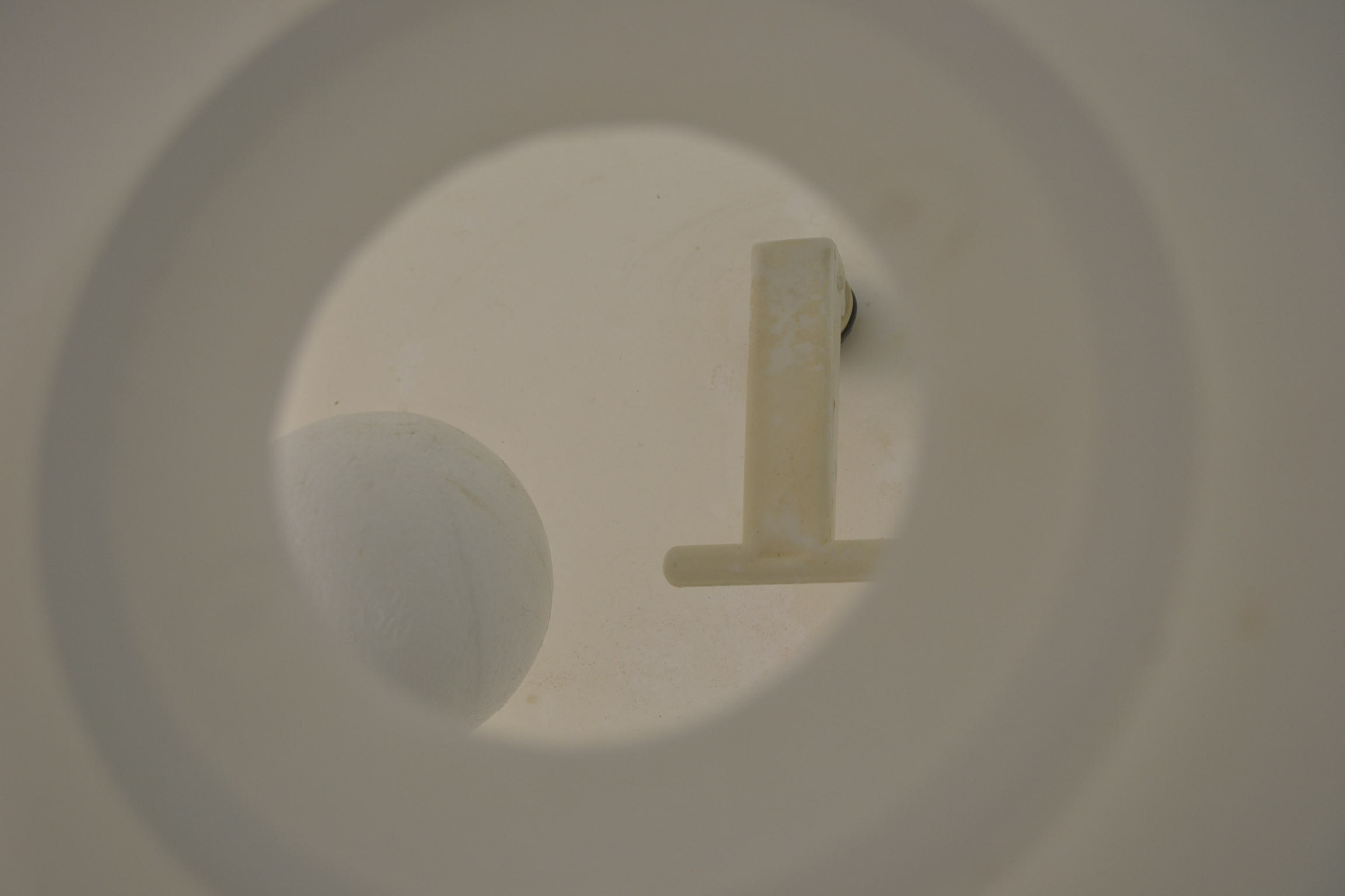

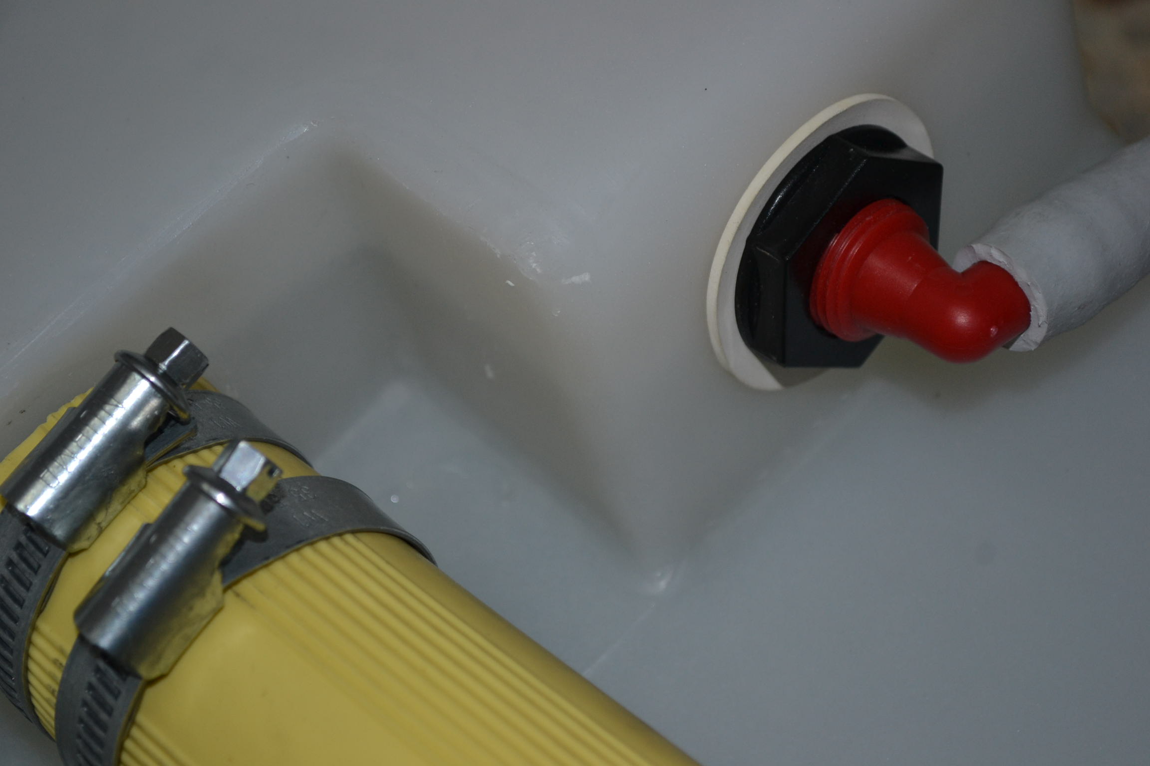

. He cambiado las gomas de ajuste para el "rebosadero". Llevaba una junta de plastico fina. La he sustituido por 2 gomas que he comprado en una tienda de material de fontaneria ( entre otras cosas ).
Asi iba montado:
Estos son los materiales:
Y asi ha quedado montado ( 1 junta por cada lado ):

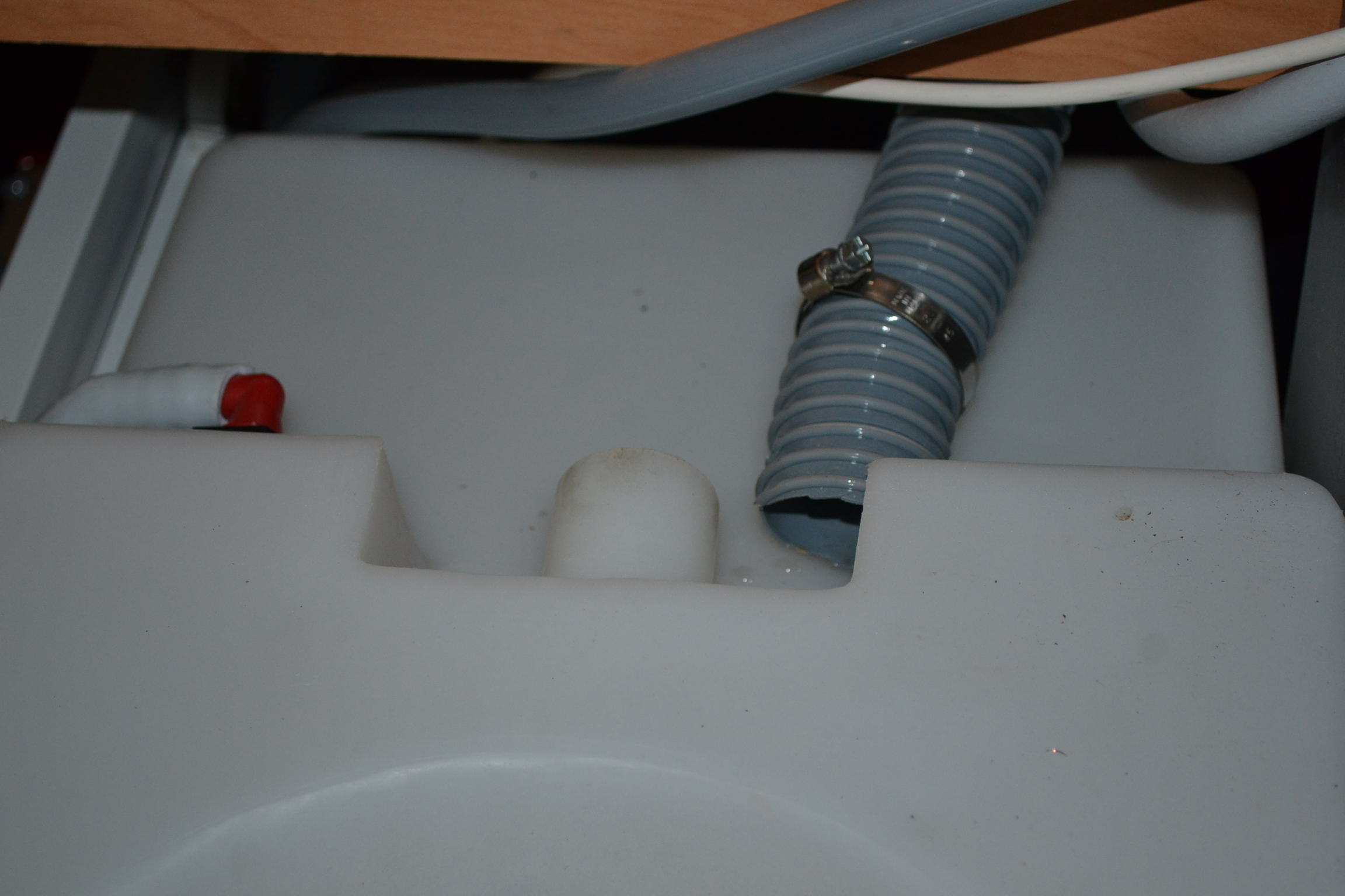

La
2º
. He cambiado el tubo de llenado que se conecta al deposito. El original tiene una pared muy fina y lleva un nervio en espiral por toda su parte externa. Pienso que este tubo puede cortarse con facilidad, ademas que se pliega a la minima de cambio. La abrazadera metalica de sujeccion tiene una anchura ( para mi ) pequeña:
Lo he sustituido por un tubo de manguera de riego de 40 mm de diametro interior. Este tubo tiene una pared de unos 5 mm de espesor; ademas es de un material relativamente blando, para un mejor ajuste a la boca del tubo. Le he puesto 2 abrazaderas metalicas de mayor anchura:
3º

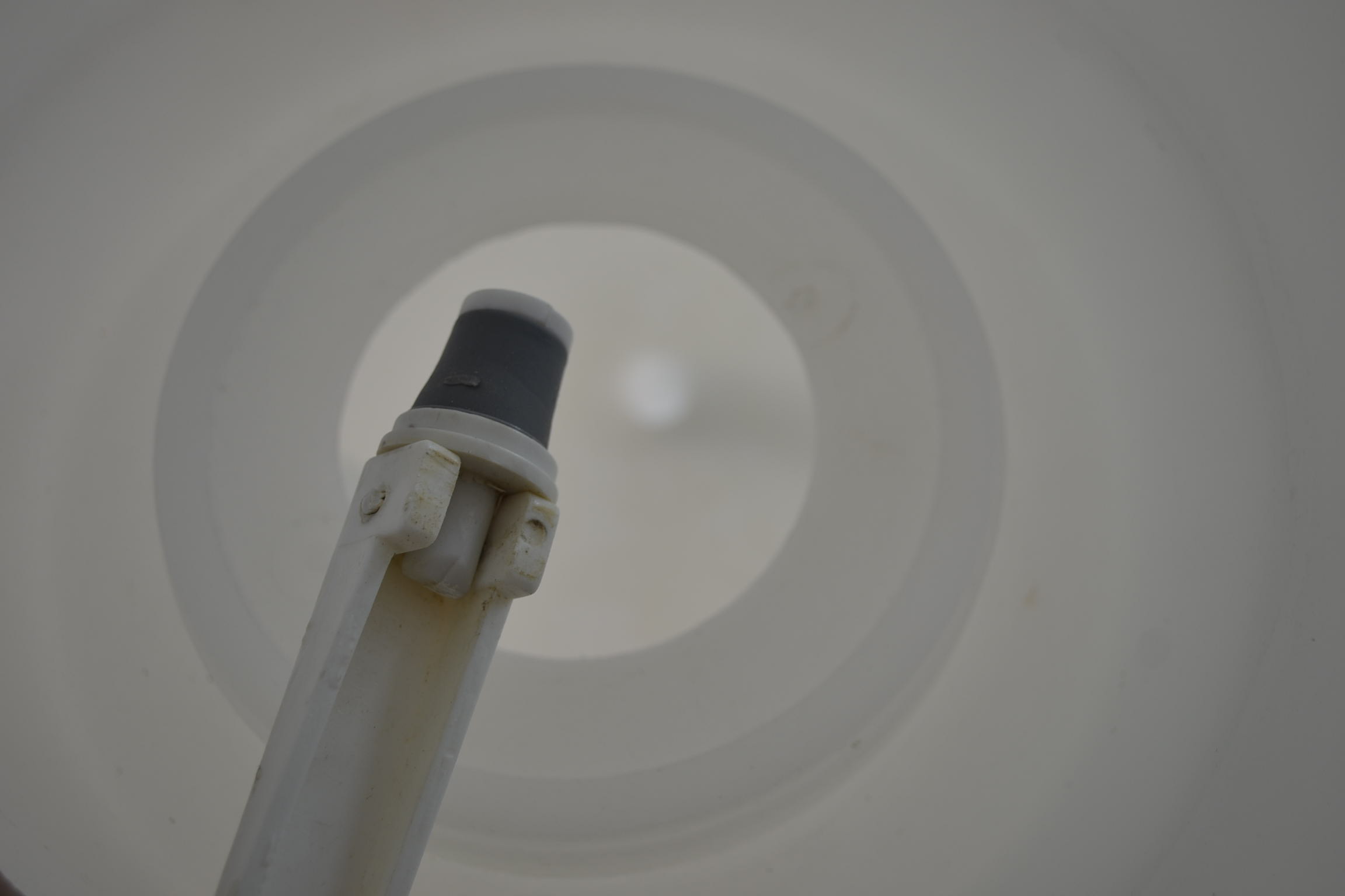

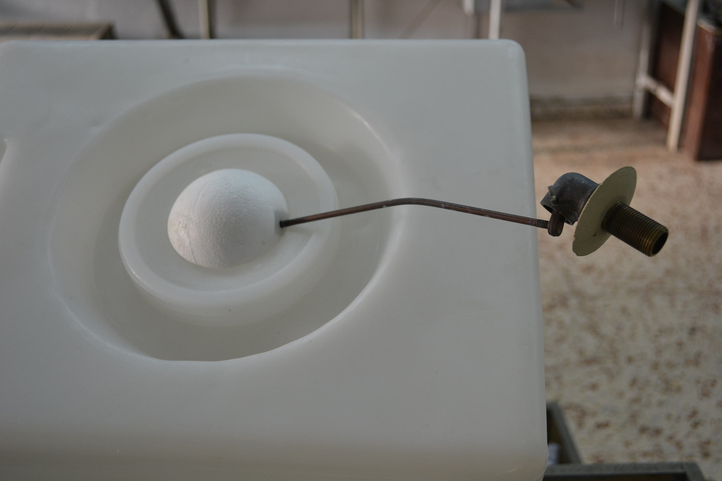

Le he variado la altura del flotador doblando la varilla del sistema de valvula de cierre. Este deposito dispone de conexion exterior de agua y a traves de esa valvula regula la entrada de la misma. El nivel resultante estaba muy proximo al 1/4 de deposito; asi que le he variado la altura para que quede entre 1/2 y 3/4.
Lo he variado porque no dejo enganchada la toma de agua a la cv de manera permanente; cuando se llega al nivel ajustado la desengancho, pero el volumen de agua que quedaba era muy pequeño.
En esta imagen se observa una goma que he incorporado y la "doblez" de la varilla, aunque no esta en la posicion correcta para tal fin ( justo al reves ):
Detalle del flotador y del tapon de drenaje:

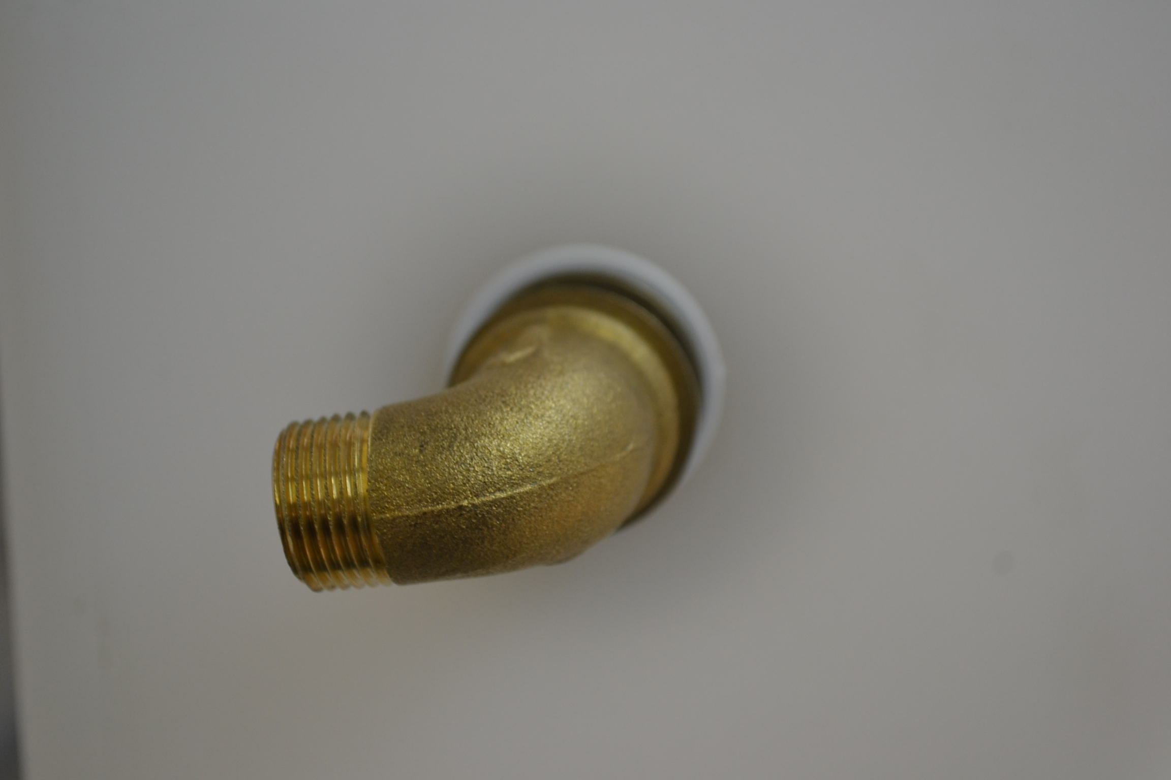

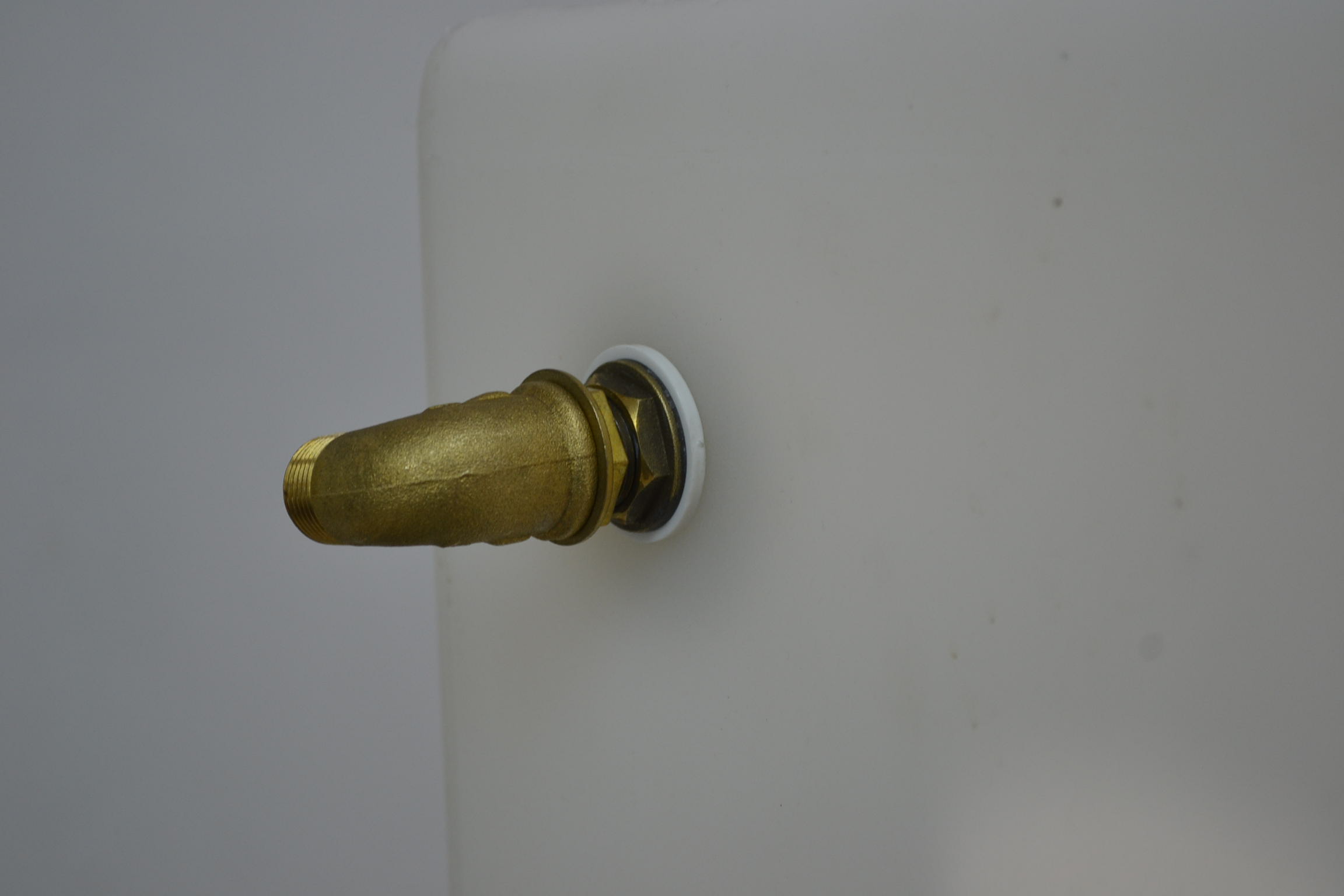

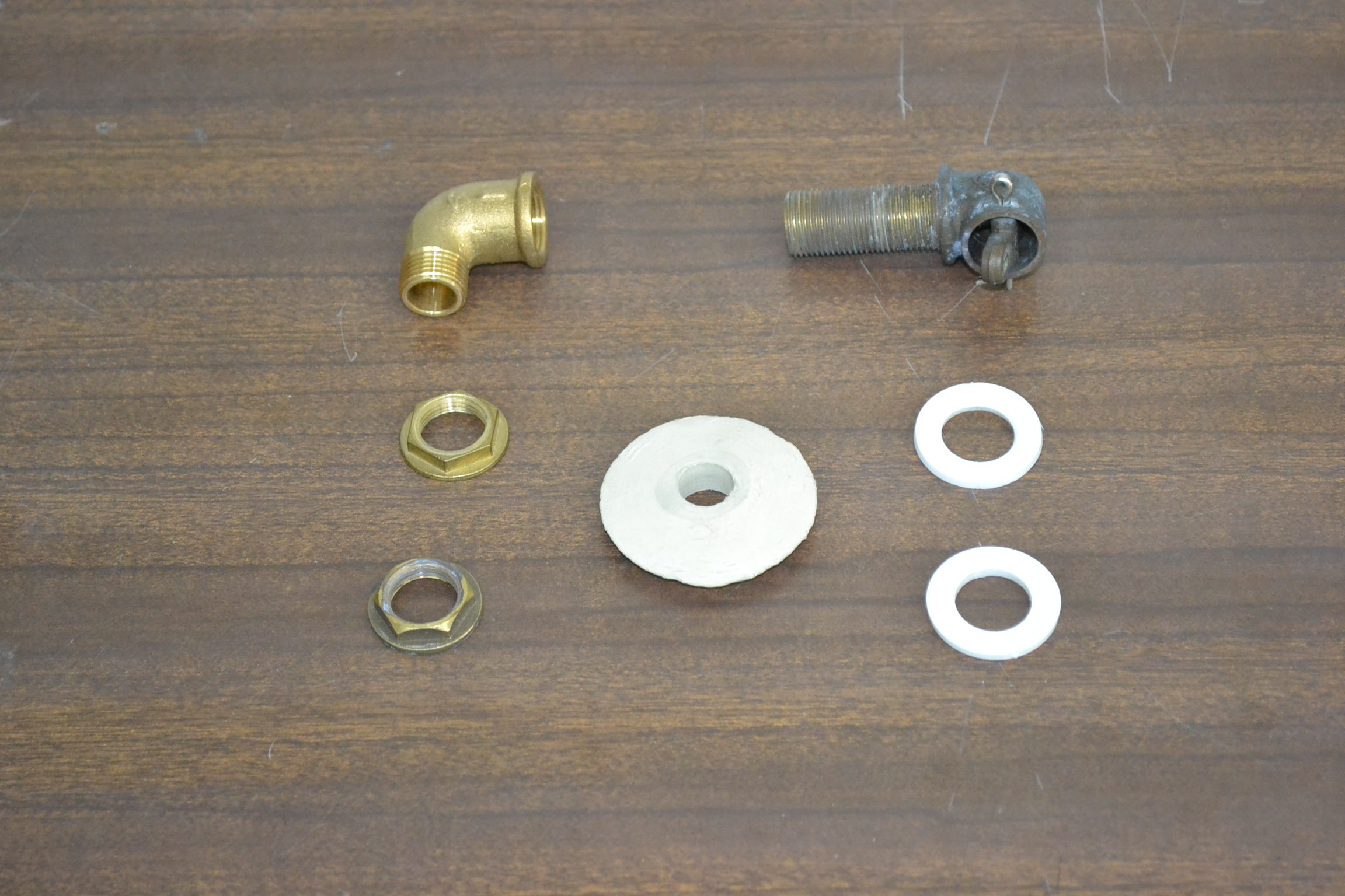

4º

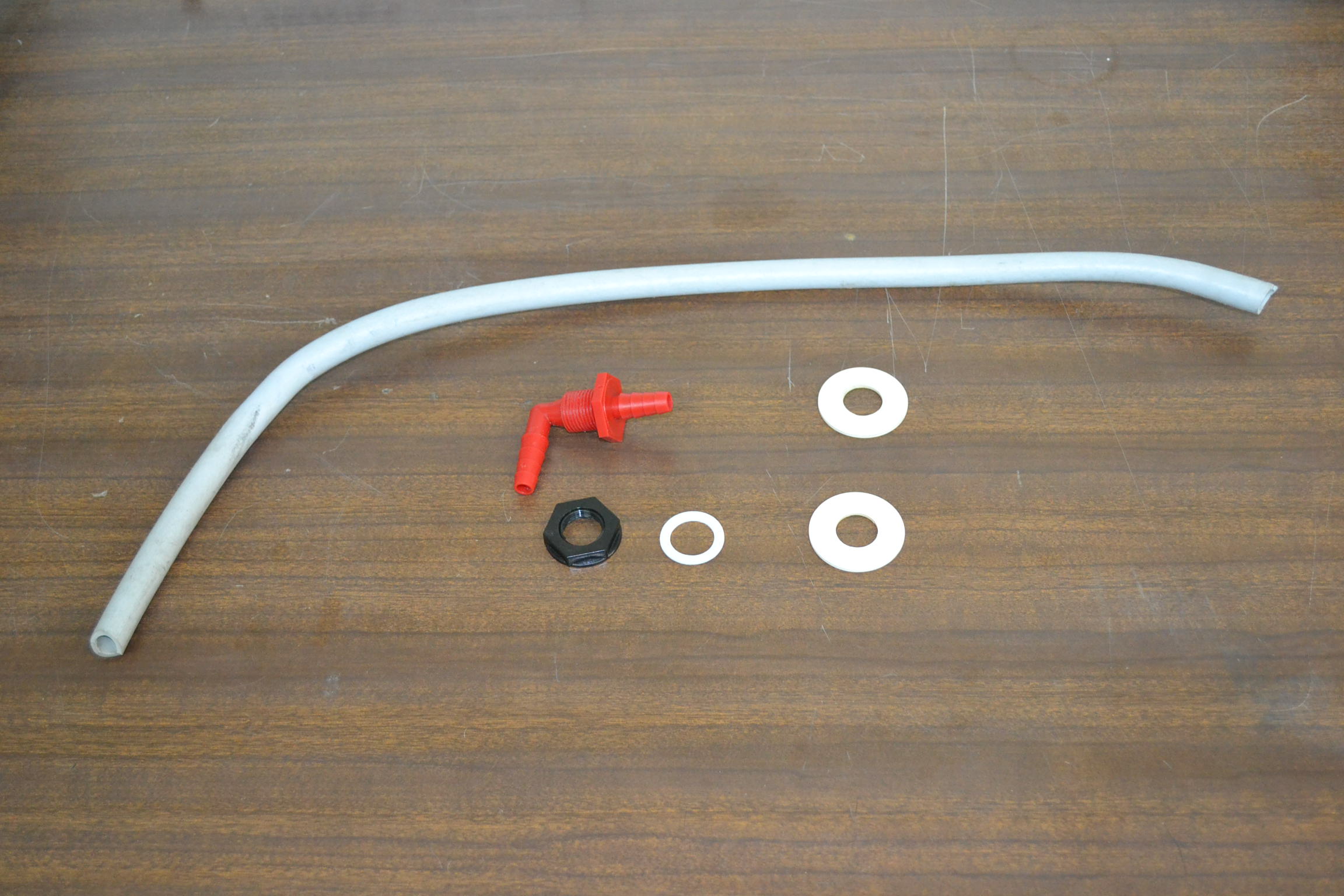

. He cambiado las gomas de ajuste de la valvula de cierre y he incorporado una goma destinada al ajuste de dicha valvula para las cisternas de los inodoros. Tambien he acoplado un codo de 90 º ( macho-hembra y del mismo paso de rosca resultante ) para que la conexion del racor a la valvula quede mas cercano al deposito, dejando espacio libre alrededor. En la union del codo a la rosca de la valvula le he encintado teflon para tuberias y asi evitar las fugas de agua.
Tambien le he añadido una tuerca ( a modo de contratuerca ) mas para bloquear el codo para no permitir que llegue a girarse accidentalmente. He mantenido una arandela para la parte externa de la valvula de cierre; para la interior solamente la de goma.

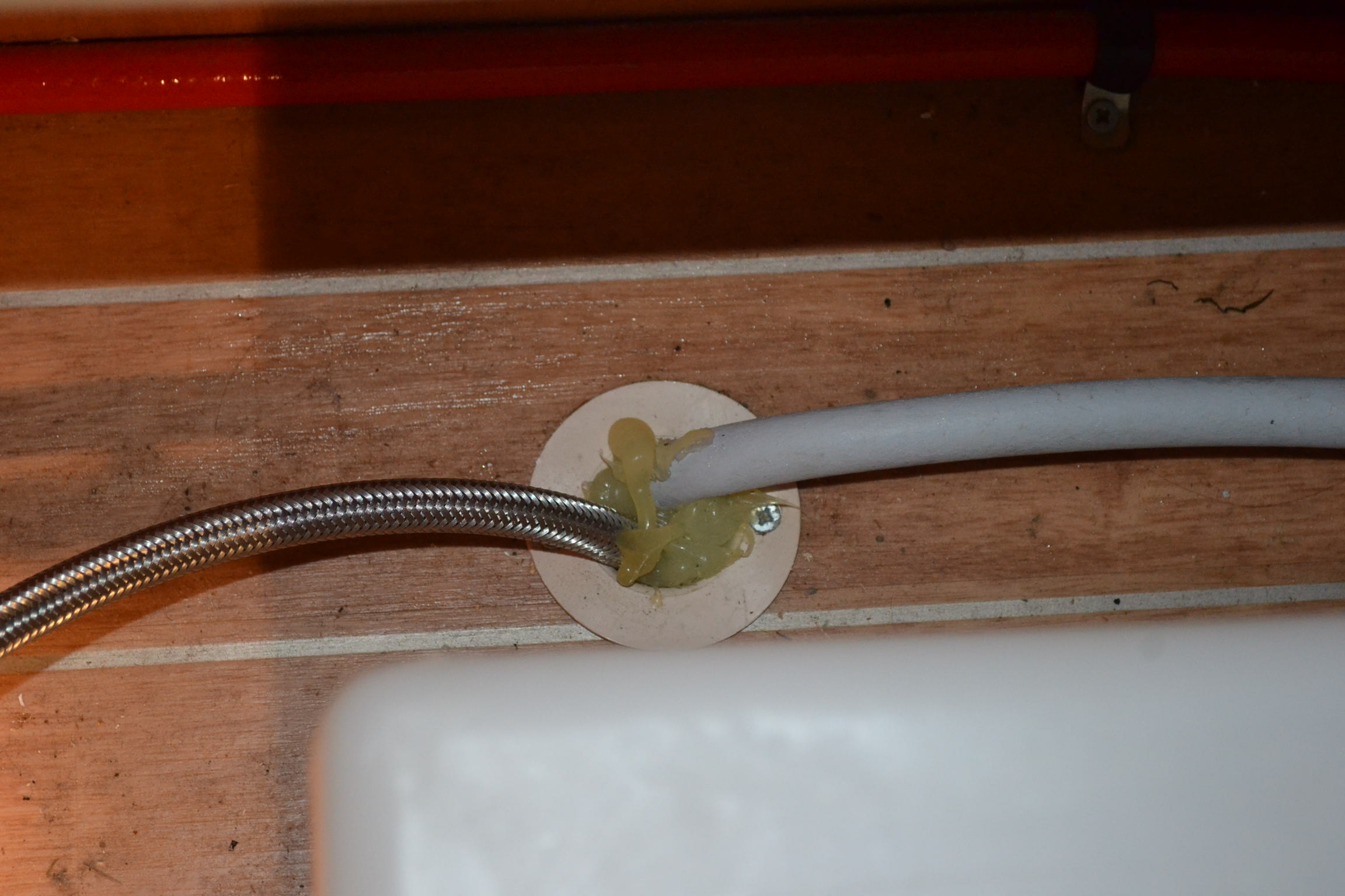

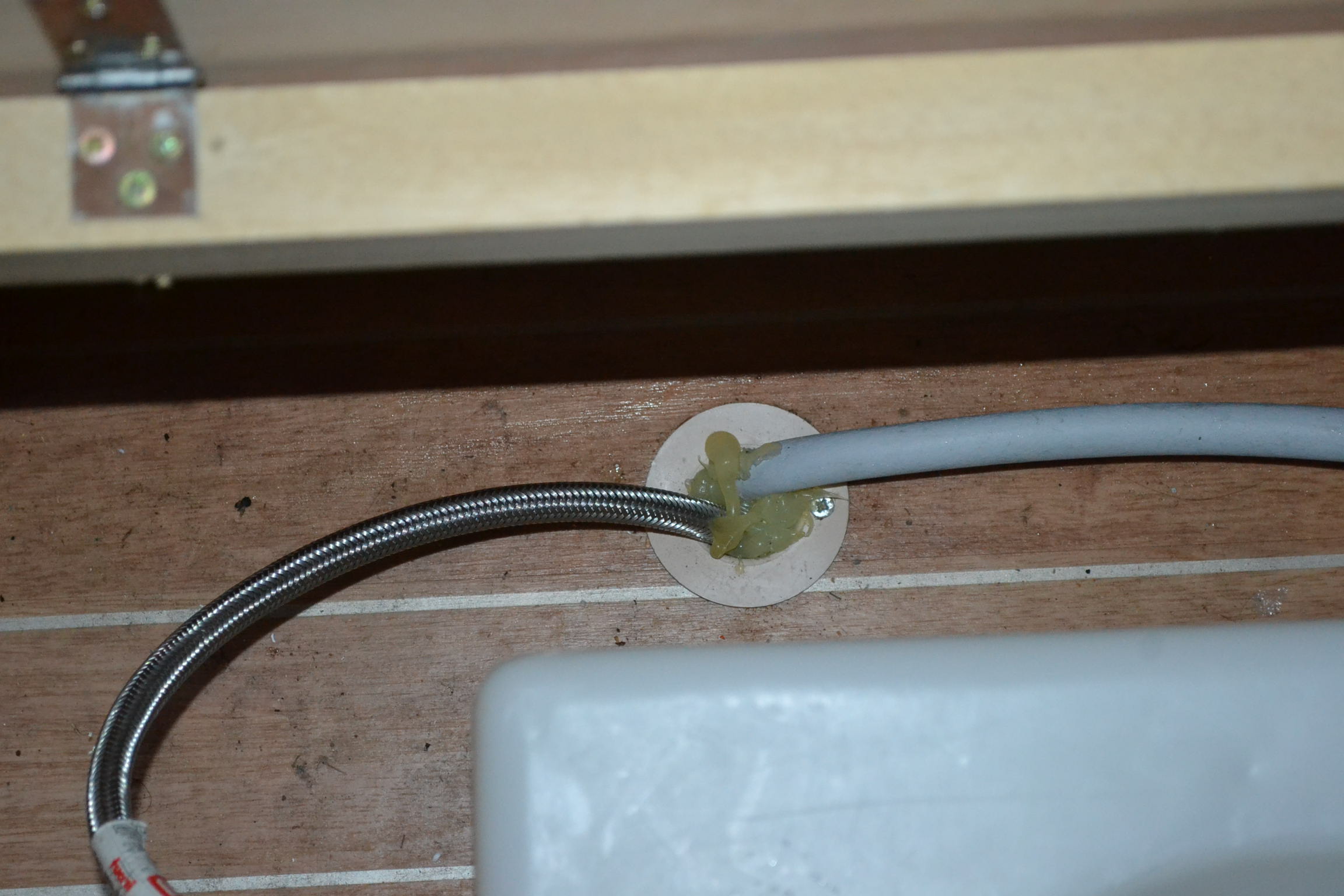

Este es el detalle de la salida al exterior del racor de llenado de agua y del tubo de rebosadero. Ahora el racor pasara mas cercano al deposito.
Intentare dejarlo en mejor estado ese sellado.

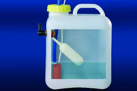

En Stimme hay diferentes depositos y un amplio abanico de medidas y volumenes:
http://www.stimme.es/product/1033/0/0/1/DEPOSITO-48-L-25-X-40-X-48.htm
Tambien venden los accesorios (tapon, racords y flotador de corte ):
http://www.stimme.es/product/1041/0/0/1/TAPON-DEPOSITO-BLANCO.htm
http://www.stimme.es/product/1042/0/0/1/KIT-RACORDS-DEPOSITO-BLANCO.htm
http://www.stimme.es/product/1029/0/0/1/FLOTADOR-CORTE-ENTRADA-AGUA.htm
Incluso, podrias buscar uno como el mio, instalarlo con boca de llenado exterior ( preguntalo a CVS Ferrero, por ej ). Tendrias que hacer un agujero en el suelo de la cv para que pueda entrar el tubo de drenaje del deposito y atornillarle dos angulos de aluminio al suelo de la cv para sujetar el deposito.
Lo del "negrin" Manolo (Swed) te ha dado una magnifica solucion.
Saludos !!!
