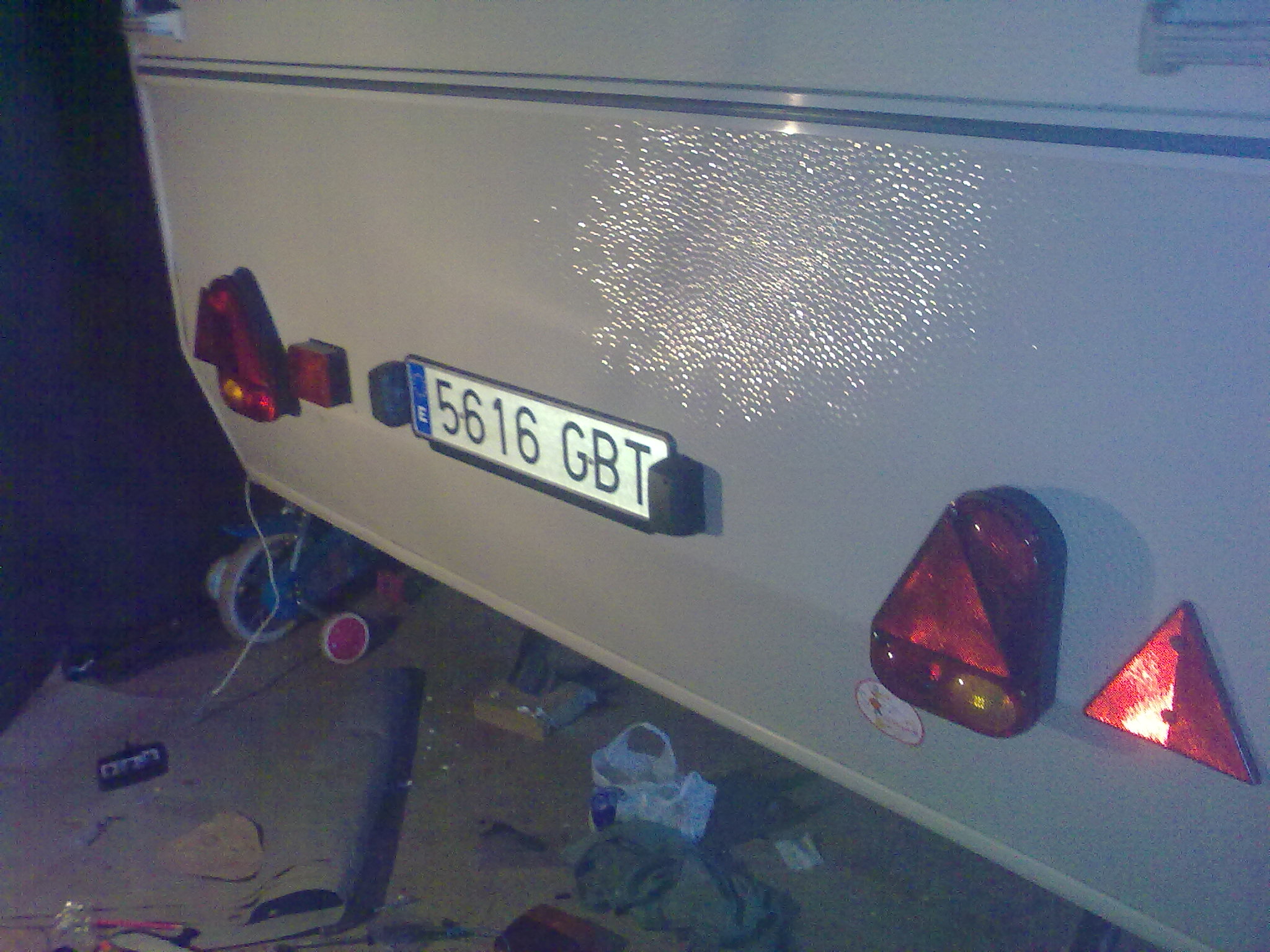

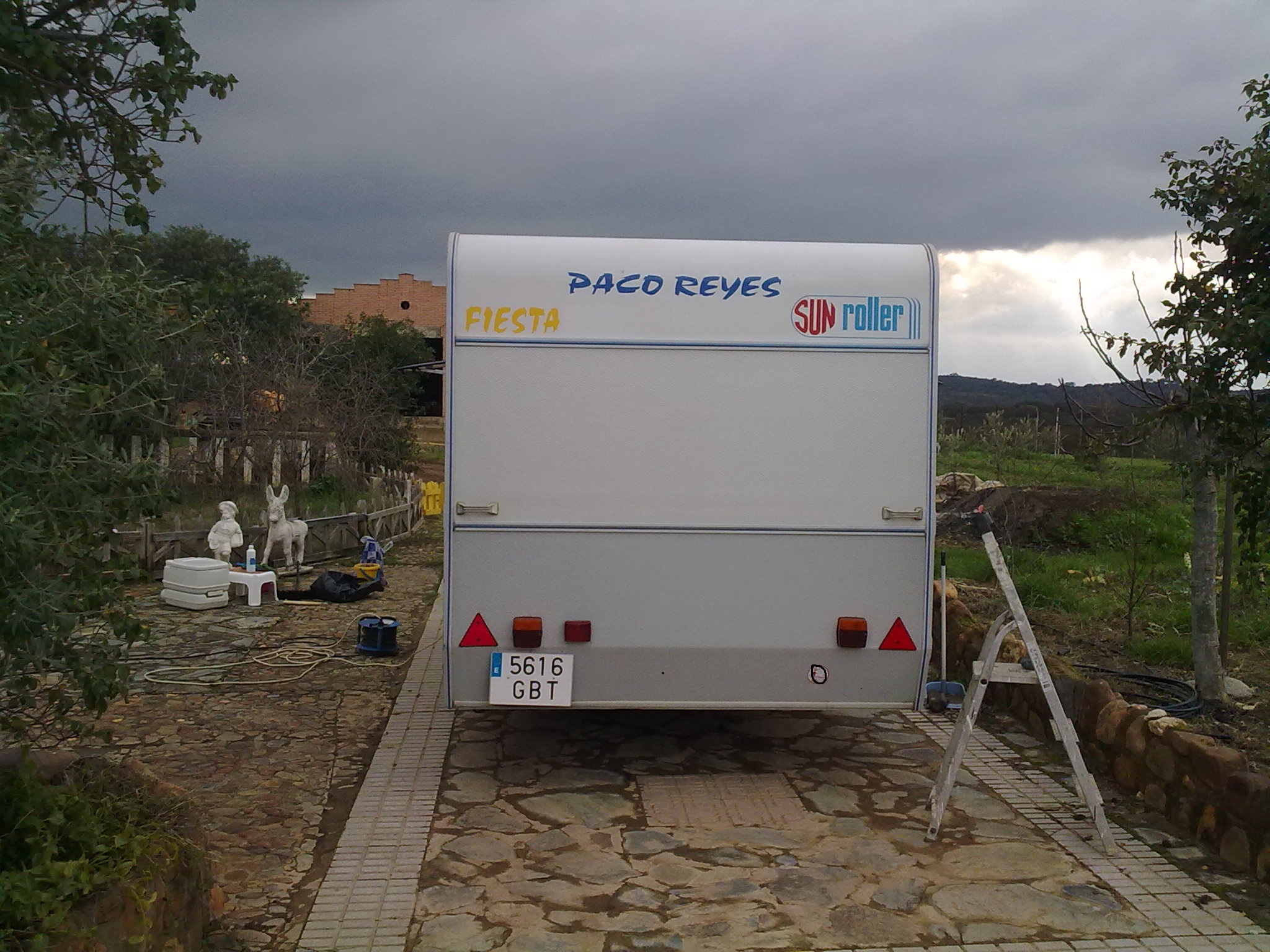

hola a todos a hora si que estoy liado cuando yo desmonte los pilotos viejos habia unas bonvillas mas pequeña redonditas esas son las de posicion a sin me an quedado pero todavia no estan conestados e camviado la matricula de sitio y los pilotos nuevos aber que os parece   y despues
