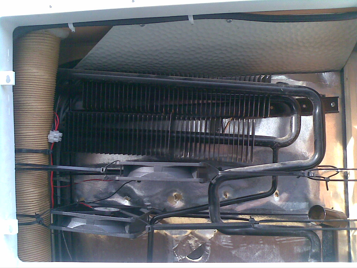

Pero Antonio...¿Tú crees que se pueden sujetar unos ventiladores con siete bridas de plastico?
Yo creia que Juan era un poco mas profesional que eso...jejejeje

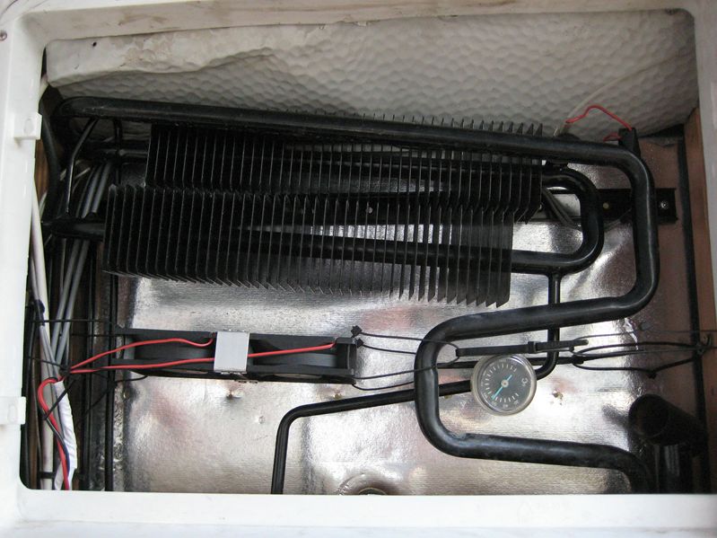

[quote user="akuunga" post="74934"]Hola a todos!!
Yo para empezar, como no tengo ni pajolera idea de cómo funciona el frigo de la caravana, ni me acerco al tema de si se deben o no poner abajo los ventiladorres. Sólo opino que en pleno verano, ponerlos debajo hará que entre más aire caliente, digo yo...
Juanito, Taer y José Luis, gracias por vuestros esquemas, da gusto teneros entre nosotros.
Alfredo, creo que Taer ya te lo ha aclarado. Para no liarnos, los dibujos son de perfil, como si pudiéramos ver la nevera estando de pie delante de la caravana (o detrás, depende..).
Estos son los que yo monté, fijados al marco de la rejilla.
Una cosilla Chus Ángel, en algún sitio he leído que además de aumentar el riesgo, el llevar el gas conectado en ruta está prohibido.
Muchas gracias por contestarme Juan, yo como tengo un frigorífico pequeño solamente tengo un ventilador y va atornillado directamente a la rejilla, no noto transmisión de ruido

pues yo los he puesto asi y van muy bien, sin ruido por que las bridas, amortiguan el ruido, y el aire sale muy bien por la parte de arriba refrigerando la parte de la perrilla un saludo a todos
