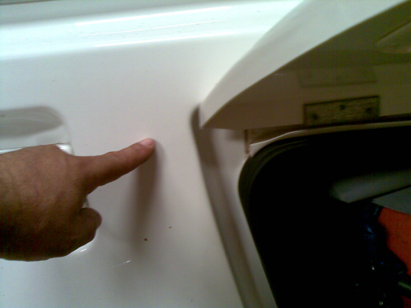

    foro/files/images/user_2401_04082009.jpg[/img]              bueno no se si salen las fotos pero lo he intentado aqui veis la instalacion como podeis ver no se ven las tuberias por donde señalo con el dedo es a la altura que pasan por el cofre entre la madera y el plastico y lo mejor de todo es que me he ahorrado una pasta

hola valcand bien el peso de la maquina exterior es de 39 kilos y la interior es de 6 kilos lo que he hecho a sido quitar la bombona grande de butano  y he puesto una de las azules que pesan menos porque si pesas las grandes pesan 27 kilos   .tambien te digo que yo he puesto una de 3000 frigorias porque esta cv es muy grande y la zona donde vivo , lo mismo para esa tuya vas bien con una de 2000 frigorias que pesa algo menos , bueno y resumiendo que mañana me voy  de vacaciones ha probarlo je.je.je.je
