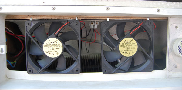

Yo he puesto el mismo sistema que Juansinmiedo, pueden conentarse tanto manual como automático con un interuptor de 3 posiciones. Los ventiladores los tengo expulsando el aire al exterior sugetado con unas laminas y fijados a la pared con unos sindeblok para que no tenga vibraciones y mi mujer no me diga que le molesta

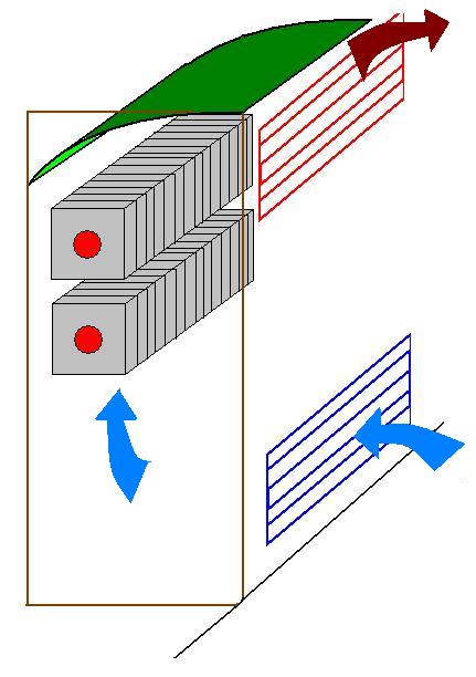

[quote user="juansinmedio" post="74767"][quote user="akuunga" post="74706"]Muy bien Juan, todo clarito, bien explicado y bien ilustrado.
Buenos días Juan, no acabo de captar bien qué quieres expresar ni la circulación del aire en el tunel, los dibujos ¿son en alzado o en planta?. Muchas gracias compañero
Re: VENTILADORES Para NEVERA
07-Octubre-2010, 11:00:23 »
No se como se denomina ¿alzado lateral?, pero con esto te orientas. Es el frigo visto de lado, a la derecha el exterior de la caravana.

hombre, pues yo si que lo veo claro,,,
las flechas azules son aire frio y las rojas calientes
osea que el aire es del Barça...

Eso si que es un esquema Jose Luis
Los demás son unos aficionados...jejejejeje

[quote user="TAER75" post="74826"]No se como se denomina ¿alzado lateral?, pero con esto te orientas. Es el frigo visto de lado, a la derecha el exterior de la caravana.
Muchisimas gracias Taer 75 !!!
No dispongo de tiempo ni de conocimientos informaticos para poder hacer lo que tu has hecho, muchas gracias. Con este diseño en perspectiva de caballera has dado en el clavo. Para ponerte matricula de honor nos podrias hacer uno similar pero con la dos aperturas traseras de la nevera separadas por ese tunel que las comunica.
Esta claro que has comprendido lo que queria expresar y lo has hecho mejorandolo. Mi rapido y espontaneo boceto de la apertura superior ha tenido efecto. De bidimensional a tridimensional ( algo se me quedo al estudiar Diseño en BUP...).
Saludos y muchas gracias !!!

Alfredo, creo que Taer ya te lo ha aclarado. Para no liarnos, los dibujos son de perfil, como si pudiéramos ver la nevera estando de pie delante de la caravana (o detrás, depende..).
Estos son los que yo monté, fijados al marco de la rejilla.
