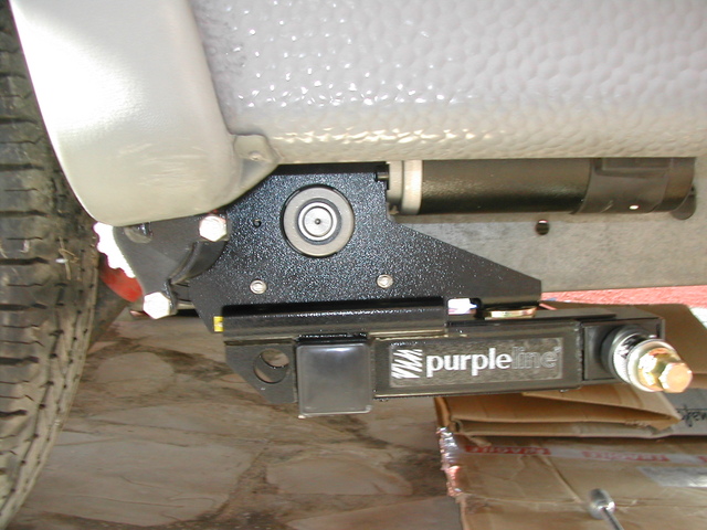

Aqui os adjunto algunas fotos para que veais que es tan facil QUE HASTA UN JUBILADO LO PUEDE HACER. Lo primero son las herramientas, he aqui lo que yo he necesitado para la parte mecanica:
Este es el procedimiento que yo he seguido.
- Elevar la caravana al maximo con la rueda joker.
- Poner los motores enduro en su posicion, situados encima de un bloque de obra 20 cm.
- Bajar la rueda joker hasta que los motores queden a unos 5 mm de su posicion.
- Asegurar la caravana con calzos en las ruedas y sus patas.

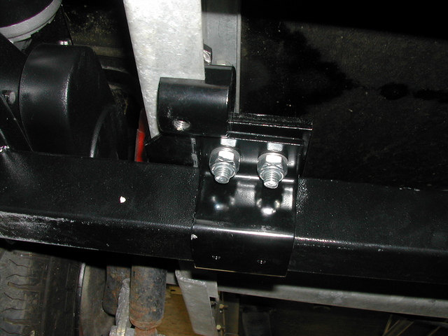

- Colocar el tubo trasversal que une los dos motores.
- Fijar los motores al chasis.
- Fijar la barra trasversal que actua los rodillos.

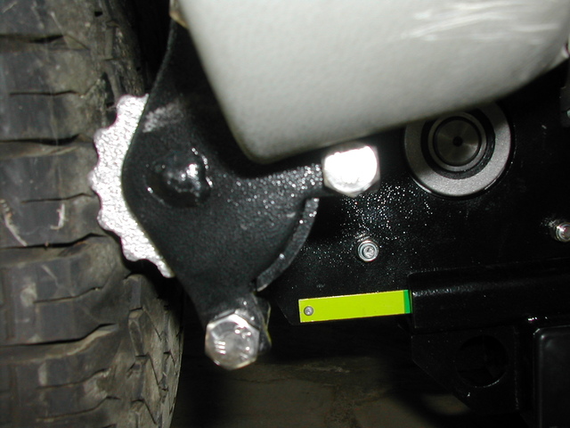

- Con los rodillos recogidos tienes que dejar 3 cm de separacion entre rodillo y rueda.
- Con los rodillos activados, la banda amarilla cambia a verde.
- Ojo con la perdida de altura, el conjunto del motor sobresale 14 cm por los bajos de la caravana.

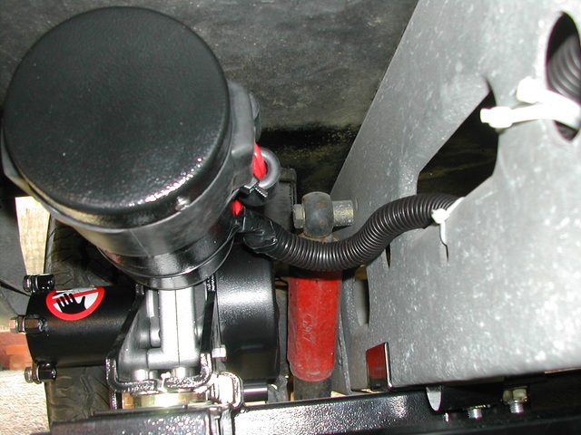

- Y por ultimo, aqui teneis un motor ya cableado.
