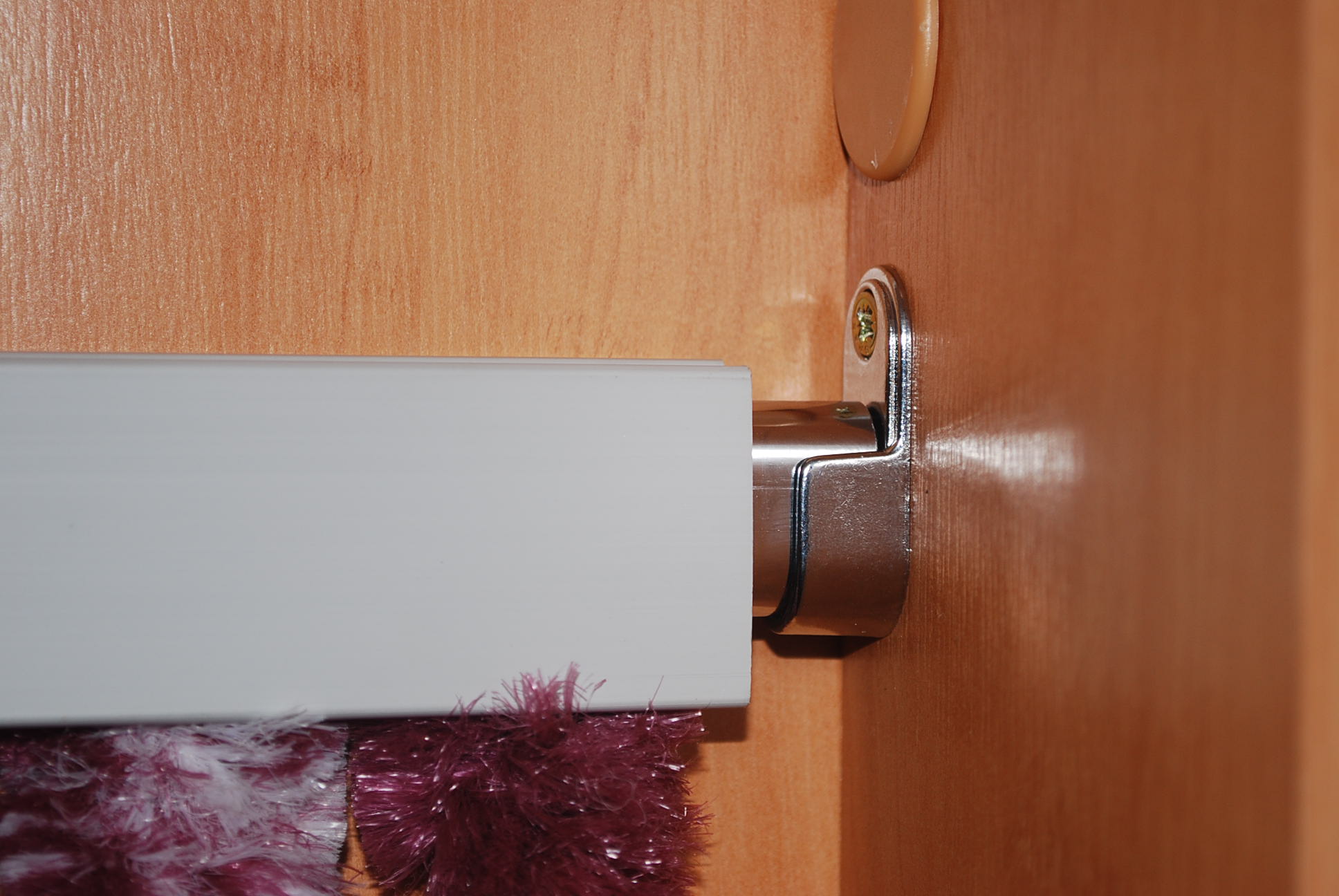

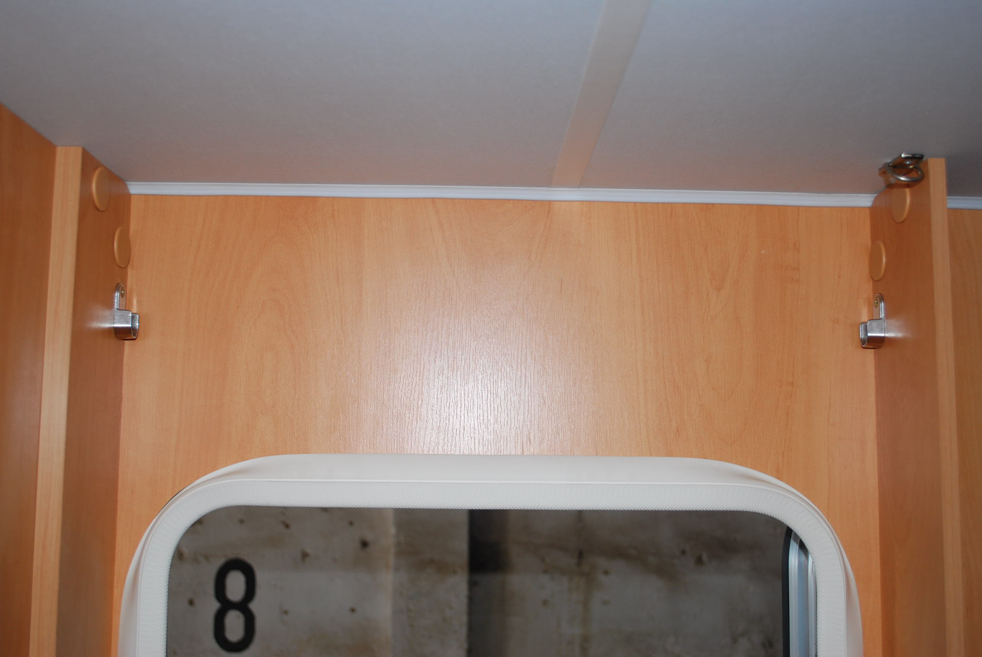

Pensé en utilizar una barra de cortina de 15 mm que pasase por el interior de la "caja de plástico" donde "nacen" las tiras. Esta barra iría remachada a esta caja con varios remaches (para que quedara "solidaria". Y la manera de sujetarse era como yo tengo estos tipos de barras que forman "zapateros" dentro de mis armarios de casa.
Como véis, una parte se sujeta a la madera de forma perpendicular al tubo, con un tornillo; la otra parte, el casquillo" también vá roscado y enrosca a la primera parte. El tubo se suspende sobre este conjunto.....
Pero echando un vistazo por bricos anteriores ví a un hilo que puso Rafiki sobre "Cortina Puerta", solicitando consejos de cómo colocar la cortina... Y Yago contesta de cómo la ha colocado él; explicando cómo ha hecho un brico de cómo colocarla y después puso fotos......

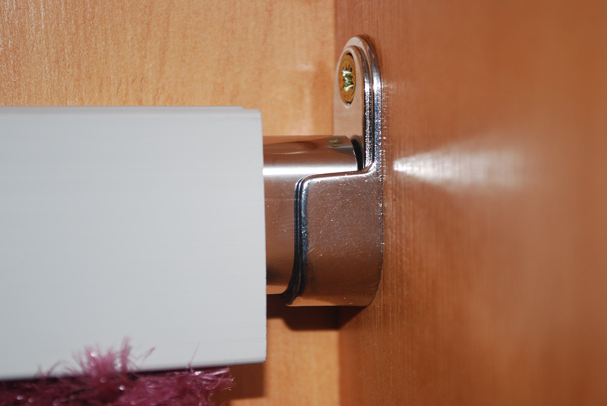

Entonces pensé en colocar la barra cincada sobre el soporte de la barra de perchero; ya que se sujetaba con tres tirafondos y, sobre todo, se podía quitar al instante. Pero "bailaba" demasiado el tubo de 15 mm en este soporte.

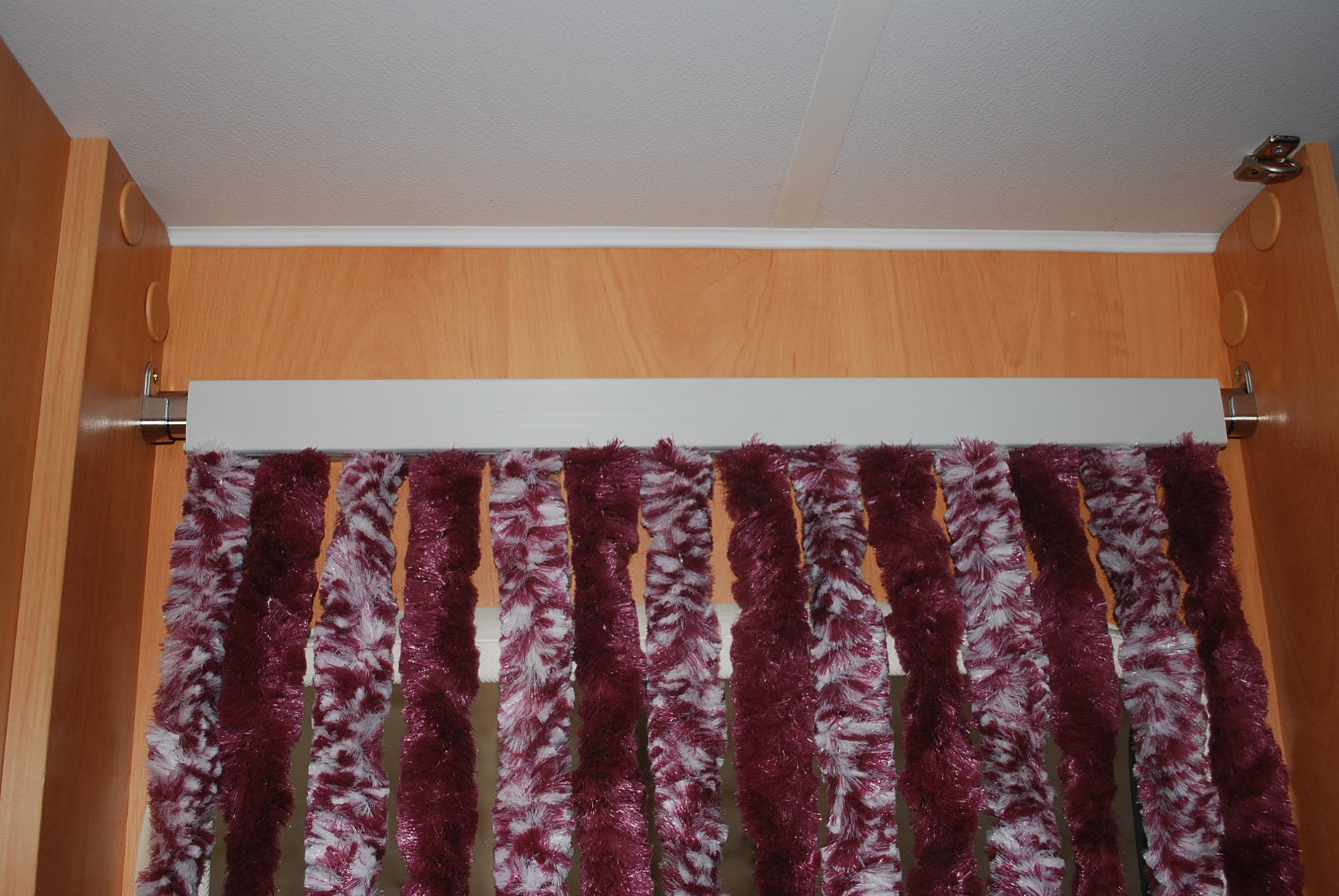

Al final probé a utilizar la barra de perchero pero de manera diferente a la de Yago. Sería dentro de la caja de plástico. Parecía que podría entrar...., eso sí, justísima!!!!!
Entró y después de remacharla a su caja todo quedó como véis.
Y así queda sin la cortina.
Para mí cumple dos cosas primordiales: fortaleza y rapidez de montaje y desmontaje. Queda superfuerte, ya que estaba harto de otras cvs que tuve ver como los agujeros se hacían cada vez más grandes al ser arrancados por las alcayatas, incluso le  llegaron a hacer agujeros "nuevos" , etc.  Un desastre!!!!!
Y se monta y desmonta en segundos. Cuando empiezas a meter o a sacar cosas de la cv puedes llegar a engancharte con las tiras y arrancar el conjunto.....Se quita se meten o sacan las cosas y se monta.
