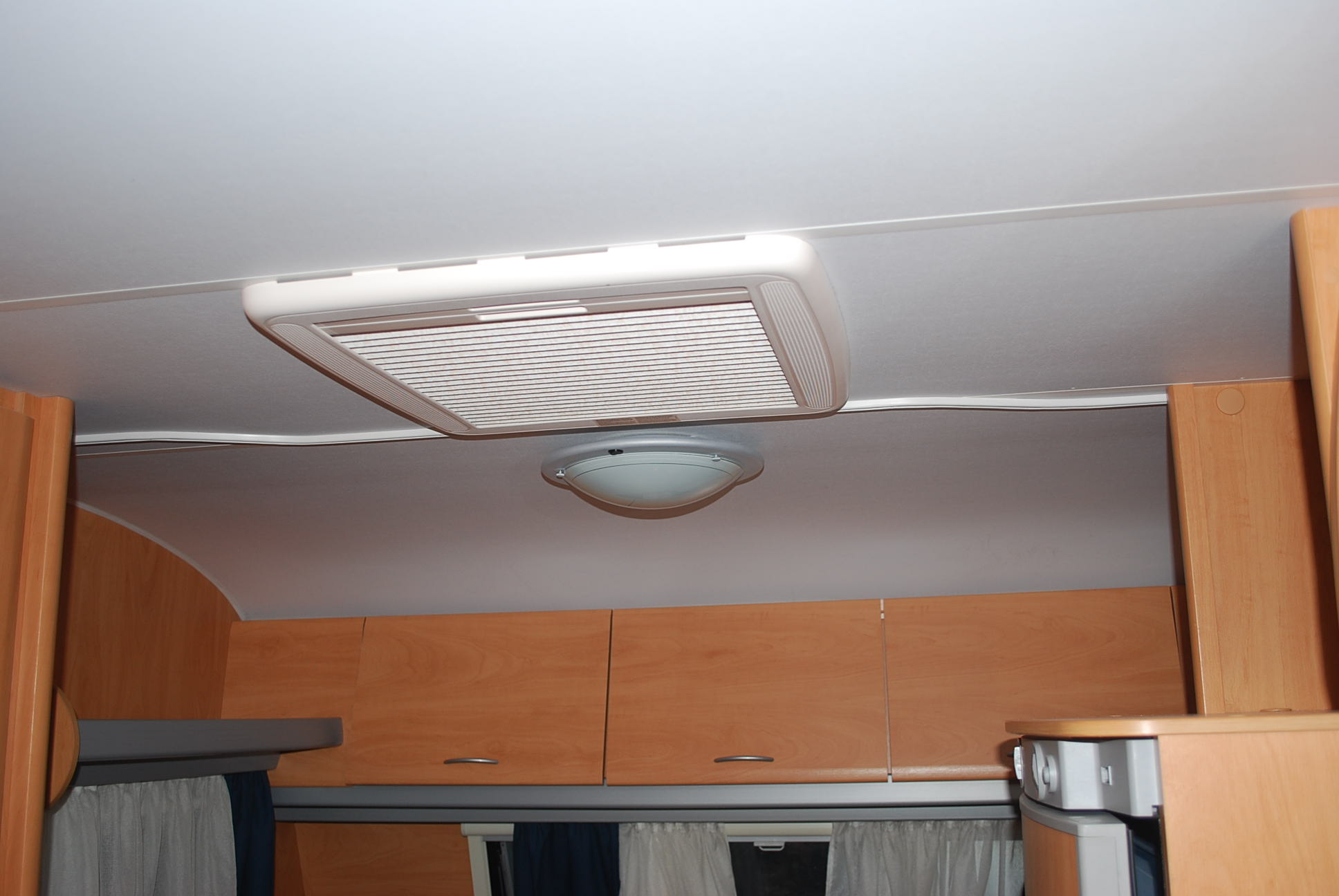

Compré dos rieles para cortinas en Caravanas Ferrero de poco más de un euro para la posible independización del salón-dormitorio y no sabía como colocarlo, ya que no guardaba una distancia medianamente recta como para colocarlo....

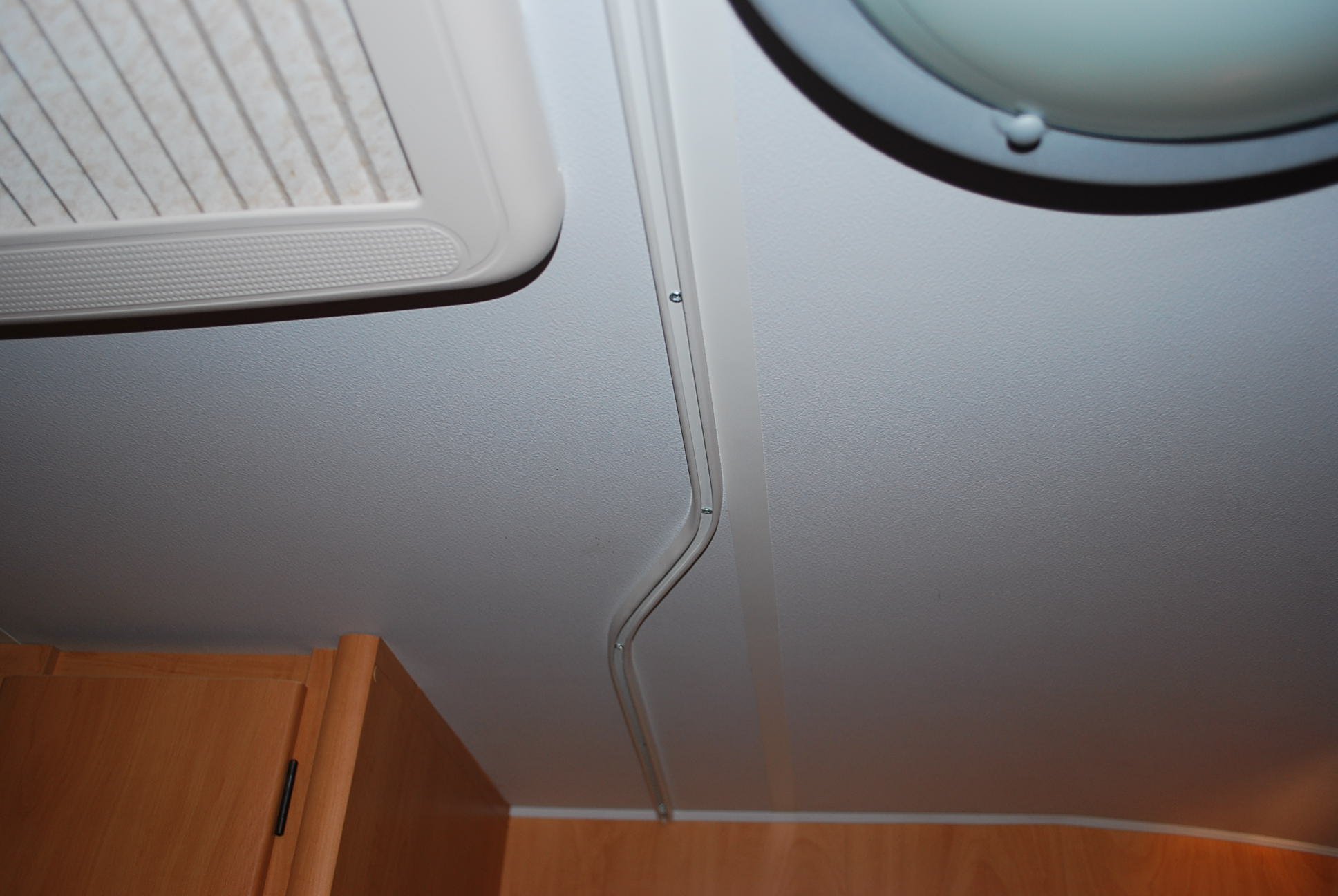

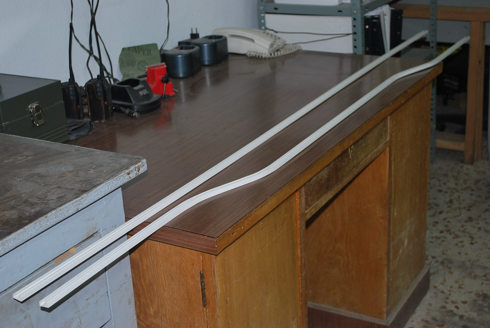

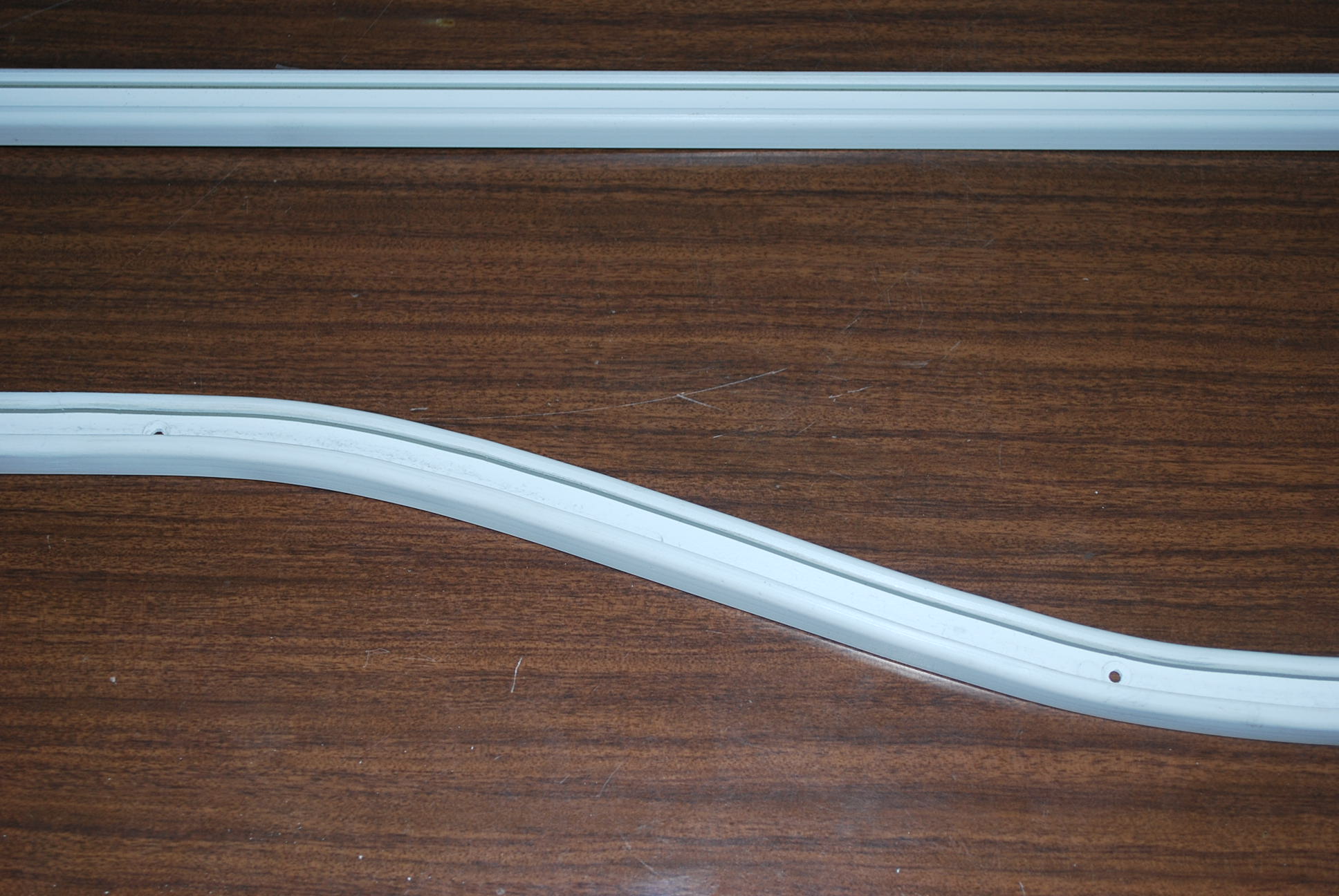

Al final pensé en darle forma...., con calor (un secador de pelo) le hice en principio dos curvas para salvar la claraboya y que pudiera tener continuidad el riel....Lo hice y así quedó

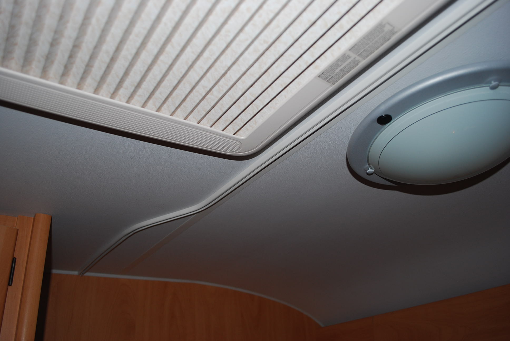

Continué recto el riel acabando dentro del hueco para la tv. Como ya tenía pensado que este hueco con el tiempo lo cerraría de alguna manera decidí darle la segunda serie de curvas....

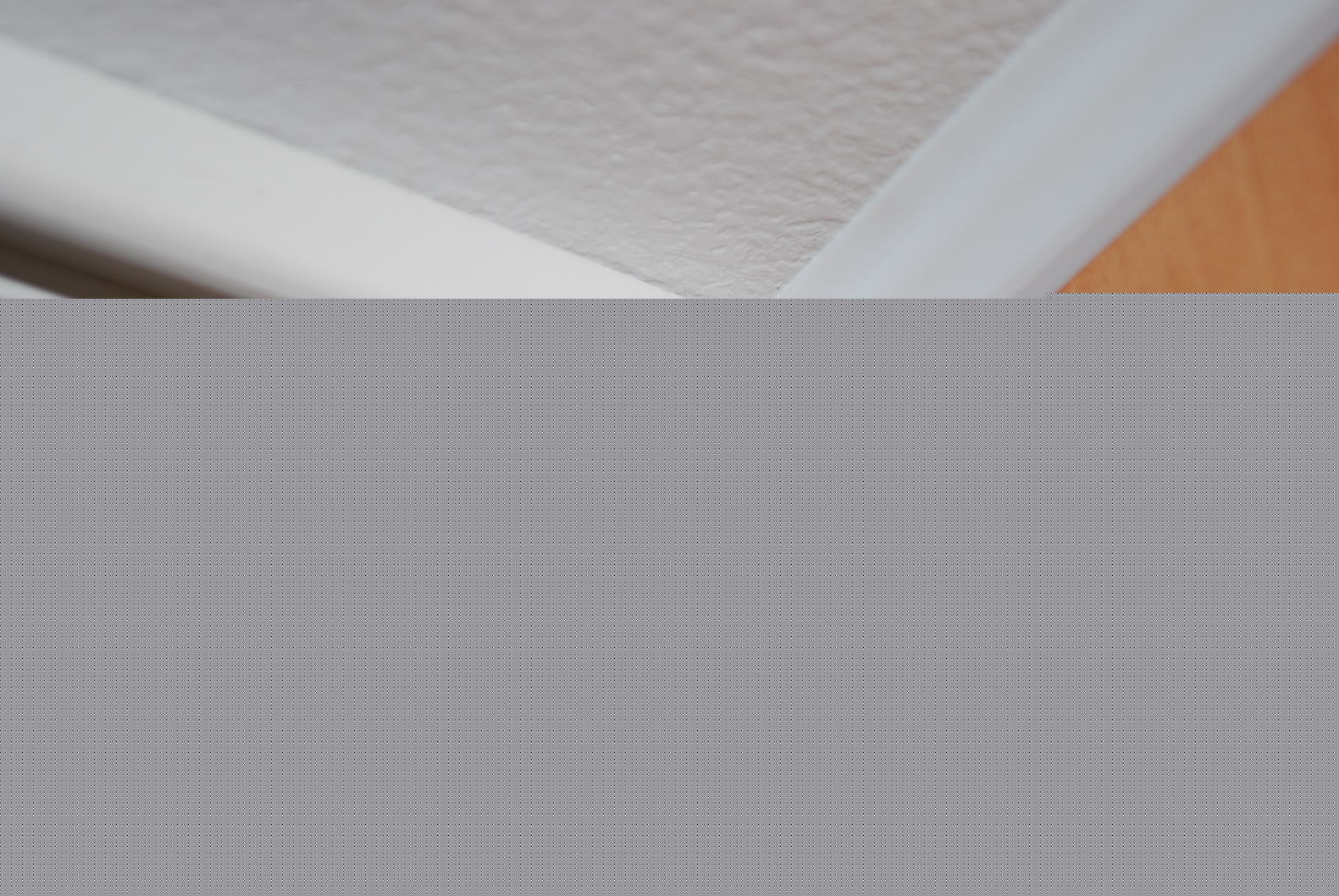

Creo que no ha quedado del todo mal, y así se vé desde el pasillo...

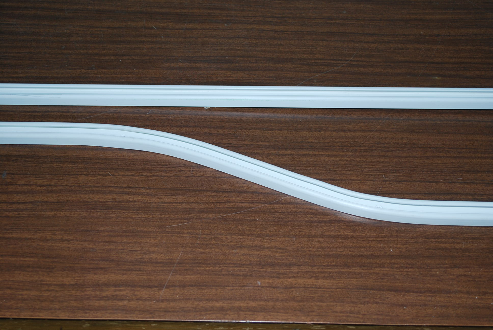

Así es como han quedado las eses referente al recto...

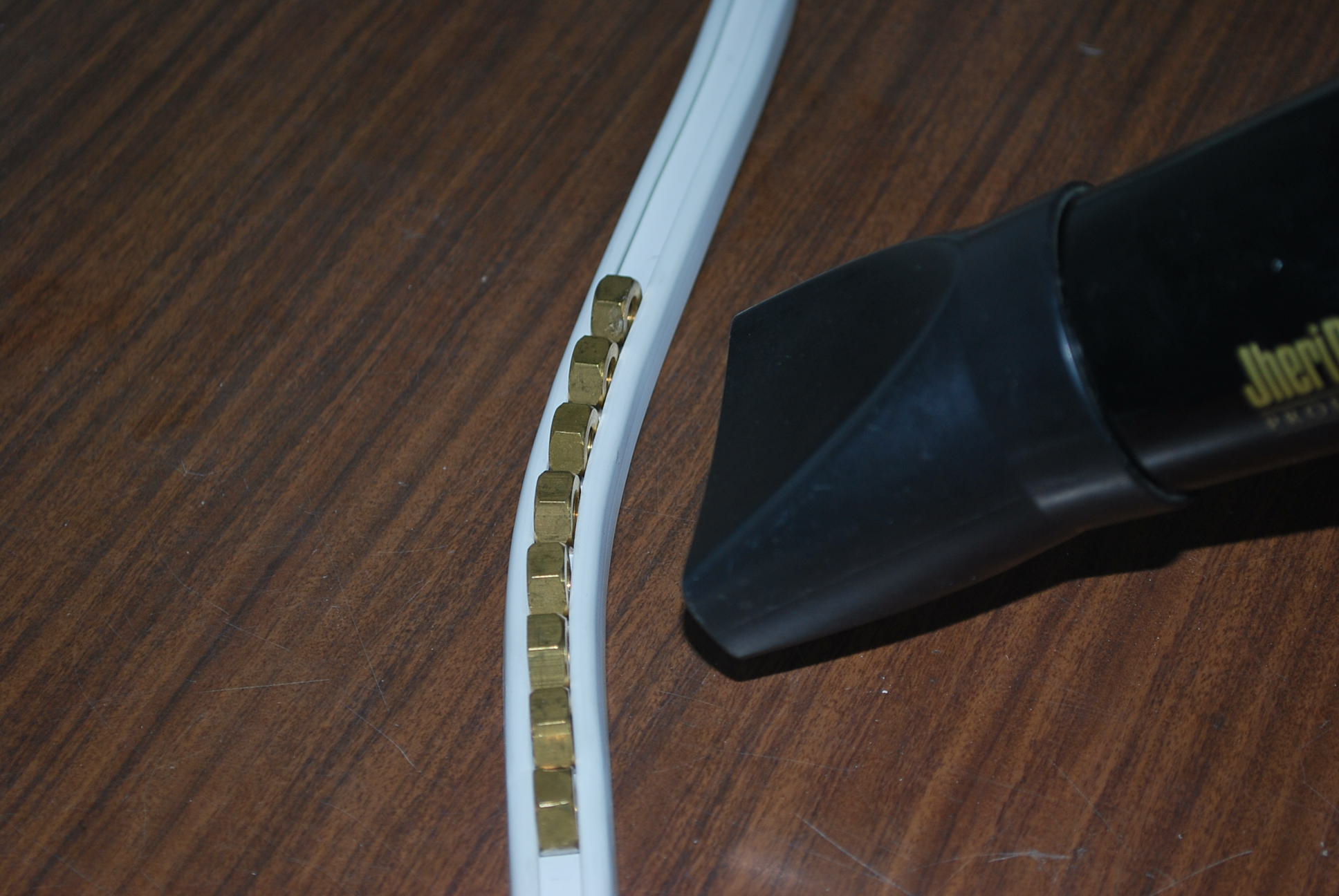

El calor de un secador de pelo sobre el PVC al final lo hace moldeable, y con mucho cuidado te lo vas llevando hasta darle forma, cuidando de que no se cierren los carriles por donde van a pasar las sujecdciones de cortina. De todas maneras si se llegaran a cerrar volviendole a dar calor puedes abrir, cerrar, corregir la "planitud del riel", etc. hasta conseguir el resultado final.
Es dificil darle las curvas y que todo quede bien a la primera, ya que hay que ir probando "in situ" cuánto desplazamiento vas llevando para librar "los obstáculos" y dejar bien paralelos los dos planos que forman el riel "deformado en dos curvas" ( o una ese).
Si se llegara a quemar un poco, arrugar, cerrar, etc., con lija muy fina se puede repasar el riel y quedan invisibles los desperfectos que podamos hacer; aunque si nos vemos muy comprometidos podemos iniciar con uno nuevo.........
Podemos introducir algún objeto o "cosa" que nos ayude a que no se cierren los carriles cuando le damos forma con las manos....
En mi caso introduje unas tuercas que van a ayudar a este cometido.....

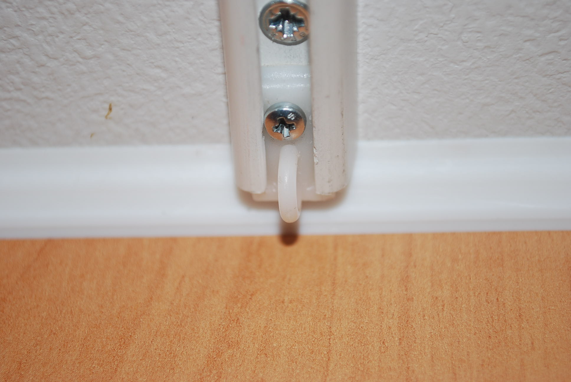

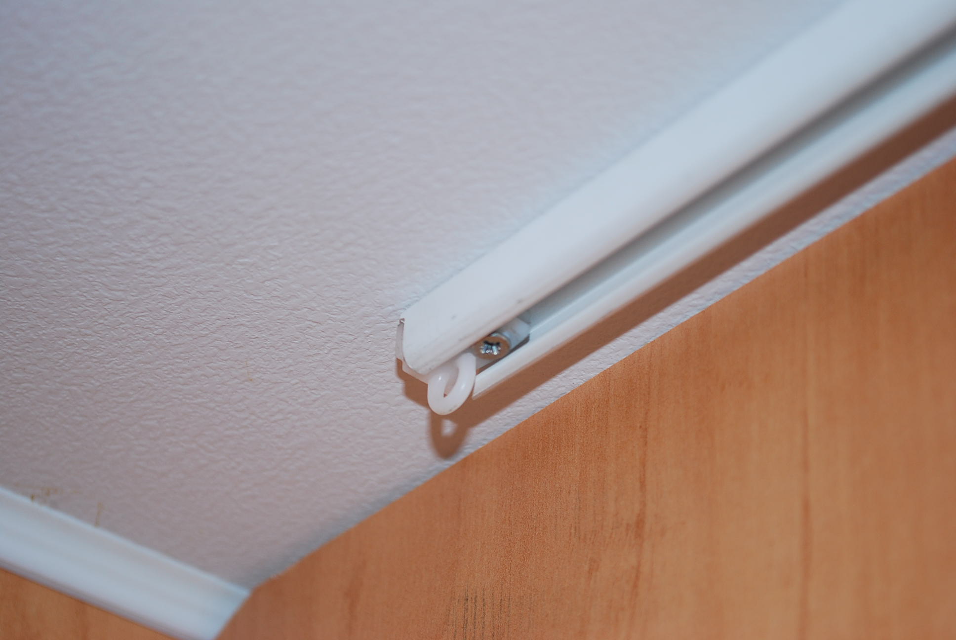

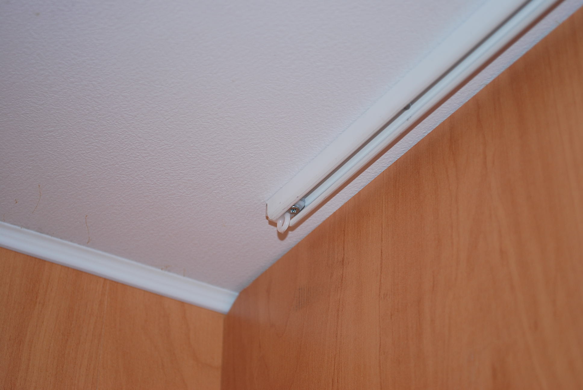

Este riel está probado y funciona a la perfección, está bien sujeto con tirafondos de 12 X 3,5 mm al techo y flanqueados con unos remates de rieles de cortinas normales para enganchar el primer "gancho de cortina" y que el inicio de la cortina se quede en ese punto y así deslice el resto de la cortina, para que se despliegue entera.....
Estos son los remates...
