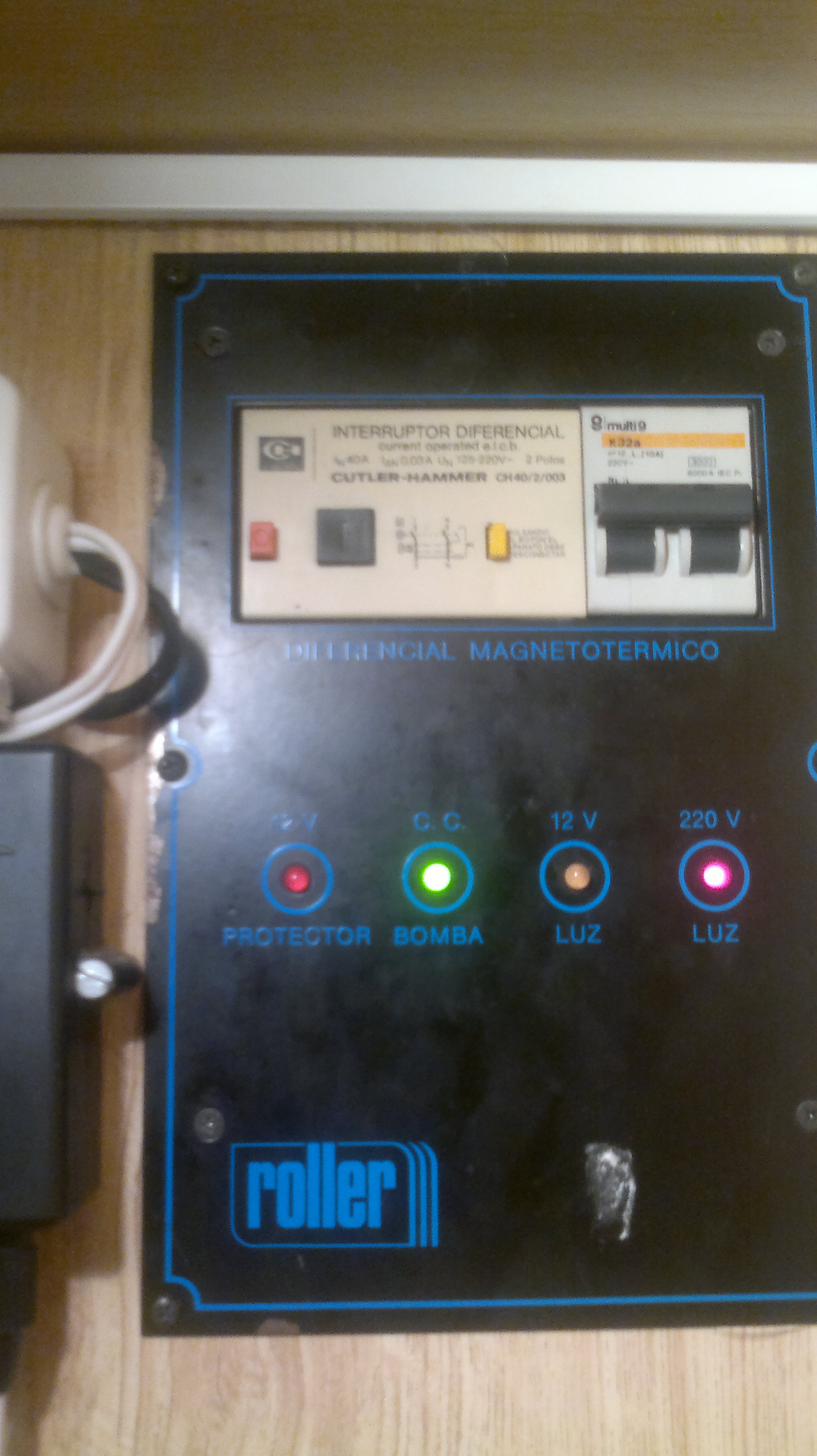

como puedes ver en lass fotos solo estan encendidas c.c bombas y 220v luz a de 12v esta apagada ya que conectado ala toma de 220v no funcionan 12v protector esta tambien apagado

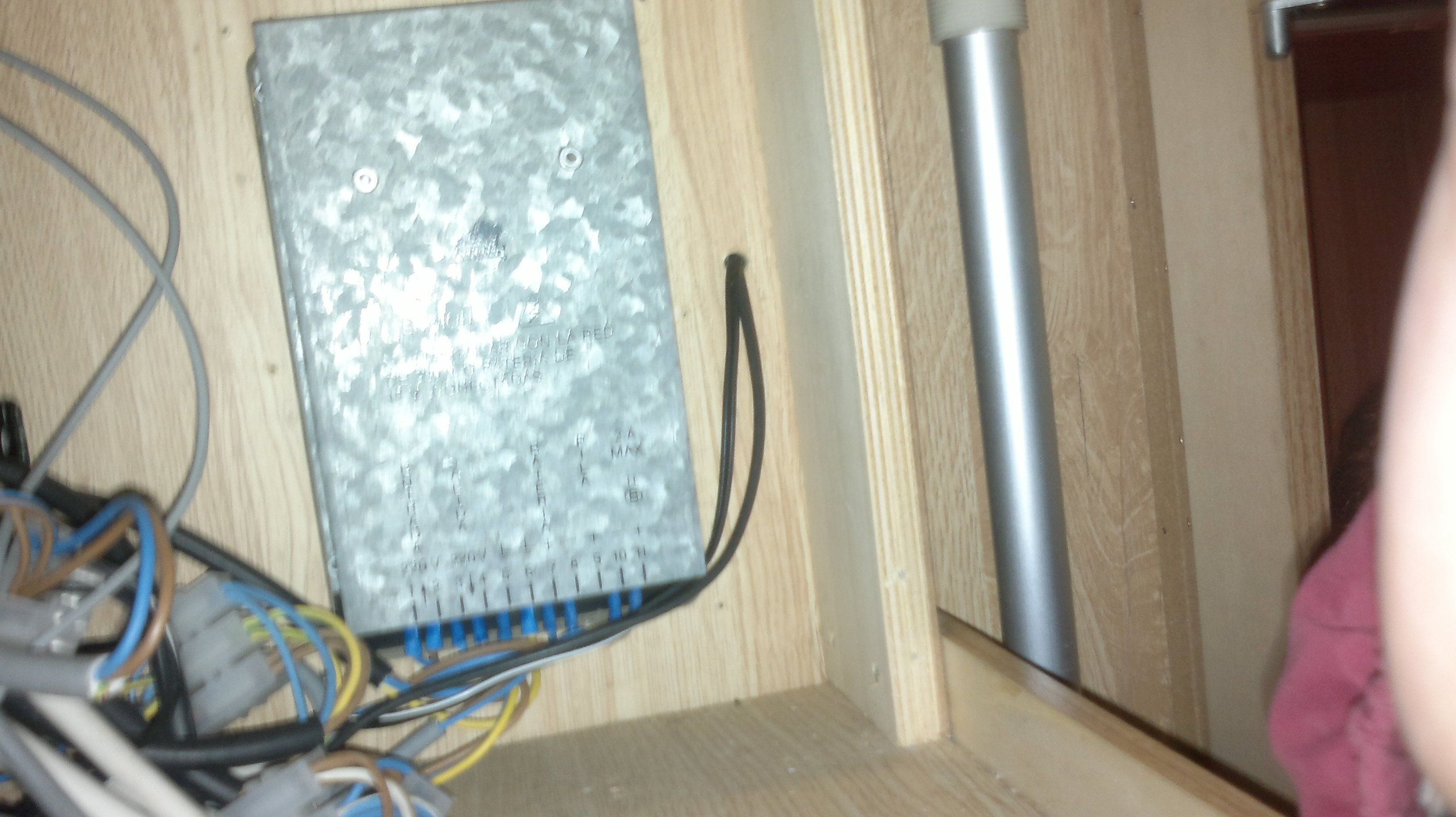

creo entenderte que me pides una foto de la parte de atras de la centralita pues hoy se la saco lo de los colores aun no lo tengo nada claro pero poco a poco ya ire sacando cosillas para poder hacerlo un saludo andres

Tosa foto que puedas de la zona es bién recibida (centralita por dentro, chismes de alrededor, y si puedes, la secuencia del encendido de las luces del cuadro con tensión a 12V y a 220V, o si puedes investigar qué significa cada una en internet también) Lo del frigo lo preguntaba porque los modernos llevan un sistema MES de selección de energía electrónico y de enecendido del gas, y necesistan una alimentación permanate de 12Vcc similar a la de la bomba y extractor para funcionar aun a gas, por lo que si la tuya va a gas sin la batería del coche ni sin 220V me vale como respuesta.

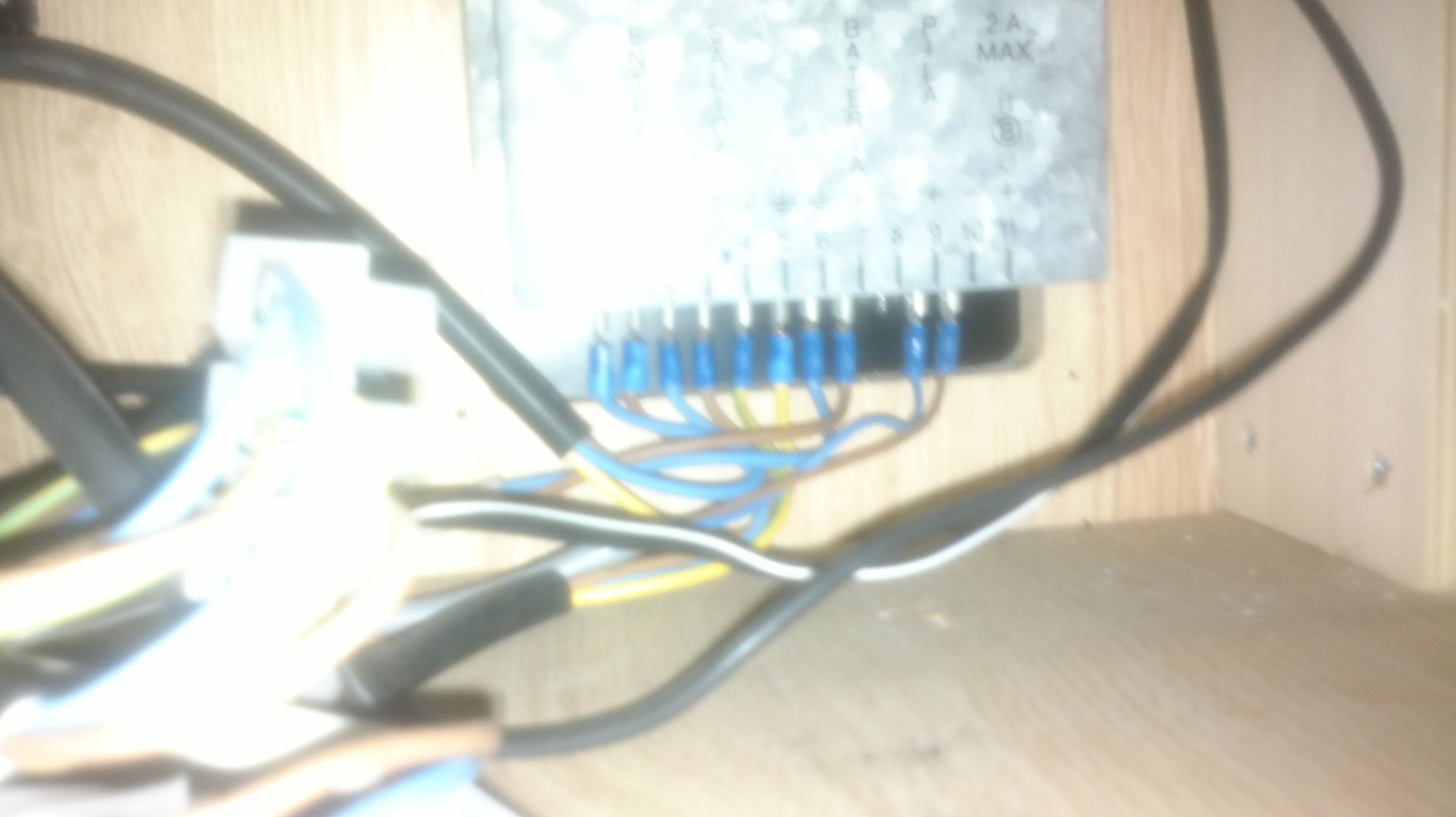

ahora coneptado al coche 12v en la centralita estan encendidas c.c bombas , luz 12v me rula la nevera ya que tambien va 12v por que te dije que es trivalente lla campana estractora y las luces de 12v una esta en la cocina otra en el salon y otra en el baño y ahora las fotos de detras de la centralita que es un lio

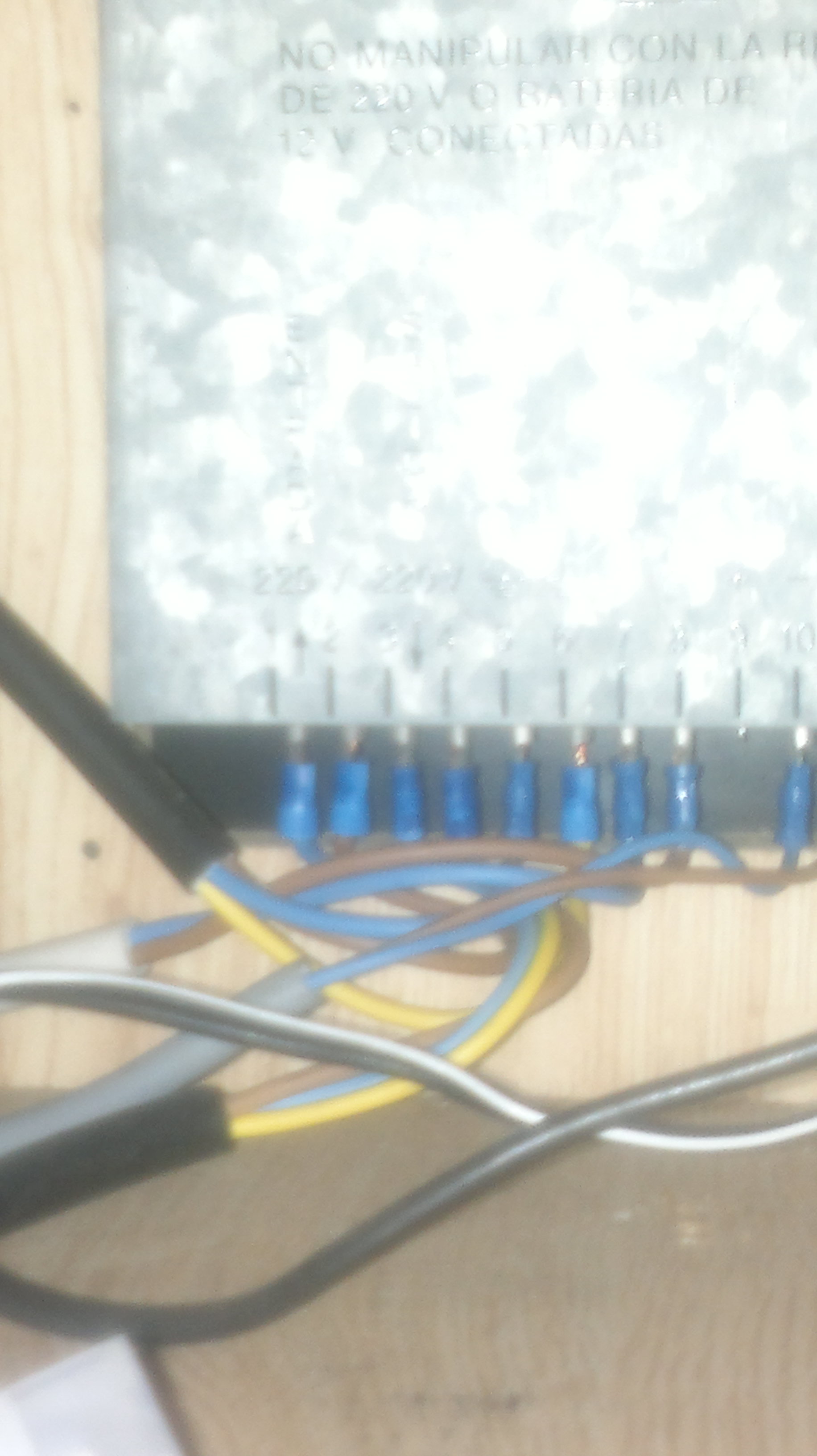

No entiendo mucho cuáles son las luces que quieres hacer funcionar con el transformador, ya que me dá la sensación que esas luces son sólo auxiliares de 12v (sólo se encienden con batería). Mira, prueba a hacer un experimento: de todas las conexiones de detrás de la centralita, desconecta SIN CORRIENTE DE 12V Y DE 220V, el cable que está más a la derecha, el marrón, el que pone B + (nº 11) y enciende la corriente de 220V y de 12V una por una y mira a ver que circuitos no van (probablemente bomba y extractor). Lo de conectar la bate de la movedora me desconcierta un poco, ya que no sé que es esa conexión que pone PILA (nº 9), y podría ser para esta finalidad. Lo ideal, alguna foto mejor de esos cables, ya que tienes un lío impresionanate, imposible de seguirlos. Intenta separar con la mano blancos y negros, teniendo cuidado ya que las conexiones 1-4 son 220v VIVOS, así como alguna foto de las propias lámparas aque quieres pasar a 12v encendidas tanto a 220V con a 12v de la batería, ya que sospecho que sena lámaparas bivalentes, com bombillas a 12v y a 220v y no interese cambiarlas.

Saca también una foto clema por clema, para ver que conexiones llevas ahí.

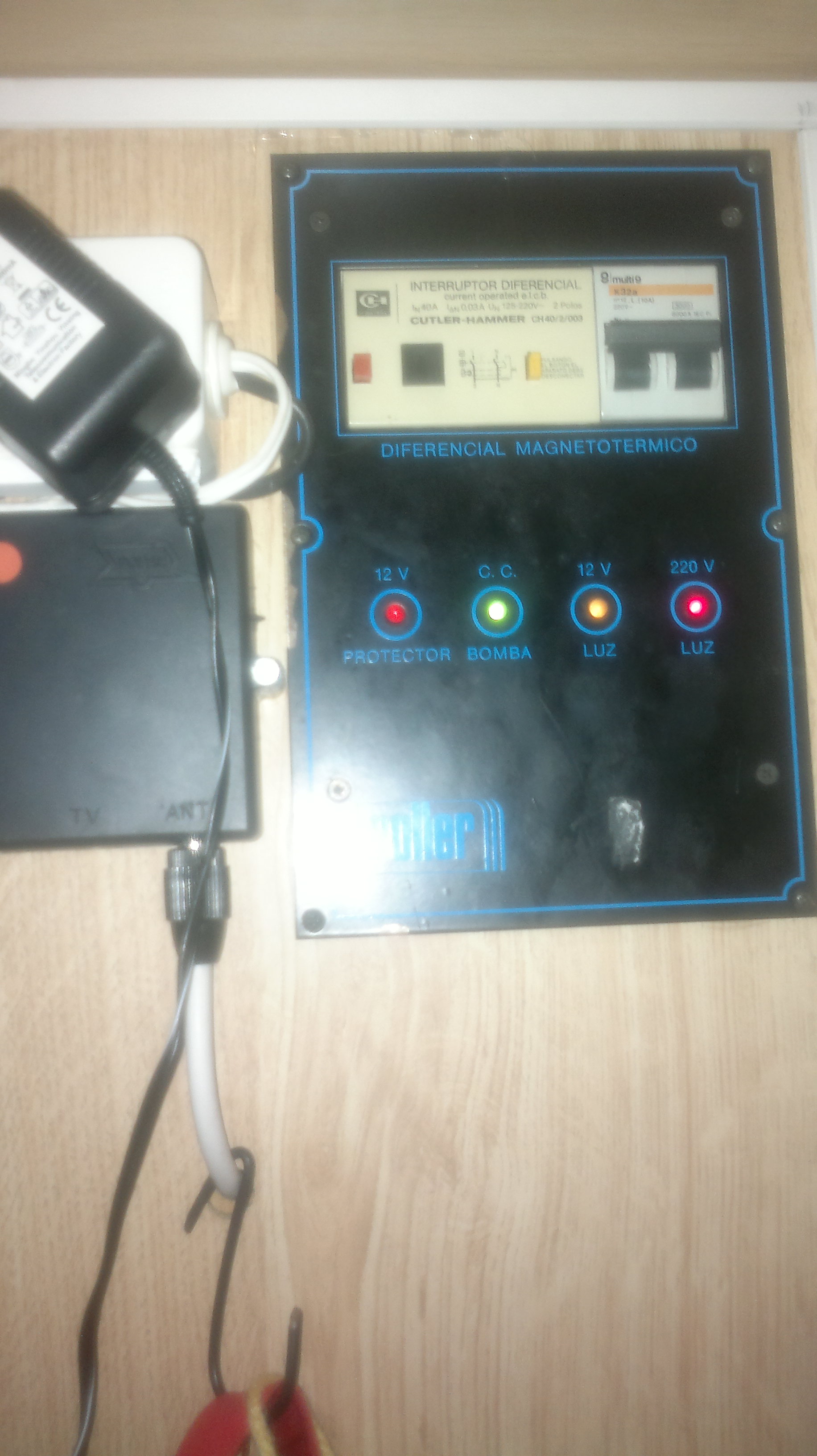

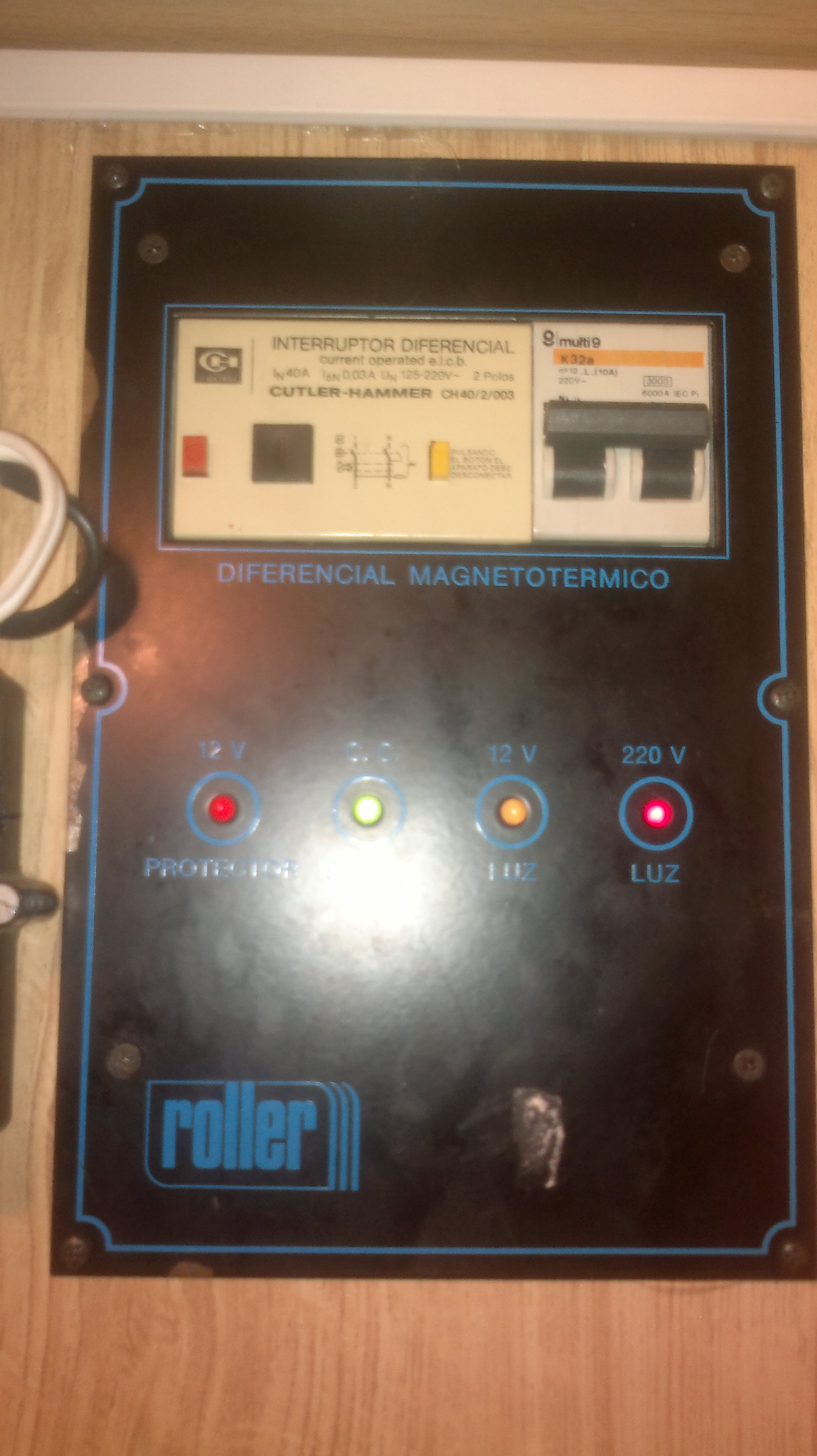

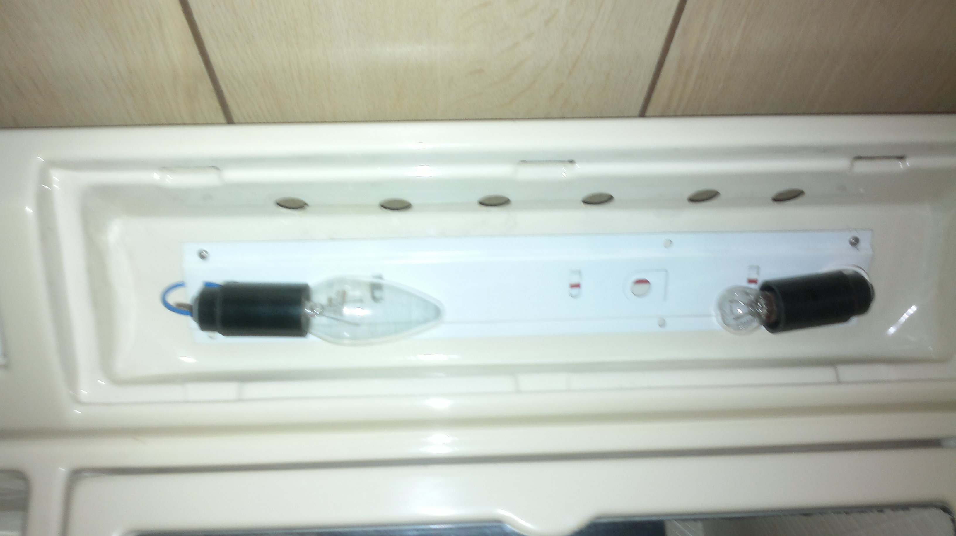

conectadon a al coche y a la corriente 220v se enciende todo en la centralita menos el protector de 12v como puedes ver en la foto lo ideal seria poder poner en la centralita la otra vateria y que a la vez fuera cargandose con el coche seria lo ideal pero creo que eso es mucho lio pero poco a poco la estoy poniendo a punto un saludo andres
Josefe17
Mensajes: 145
Re: Donde Conectar Las Luces De 12v
24-Abril-2012, 14:43:43 »

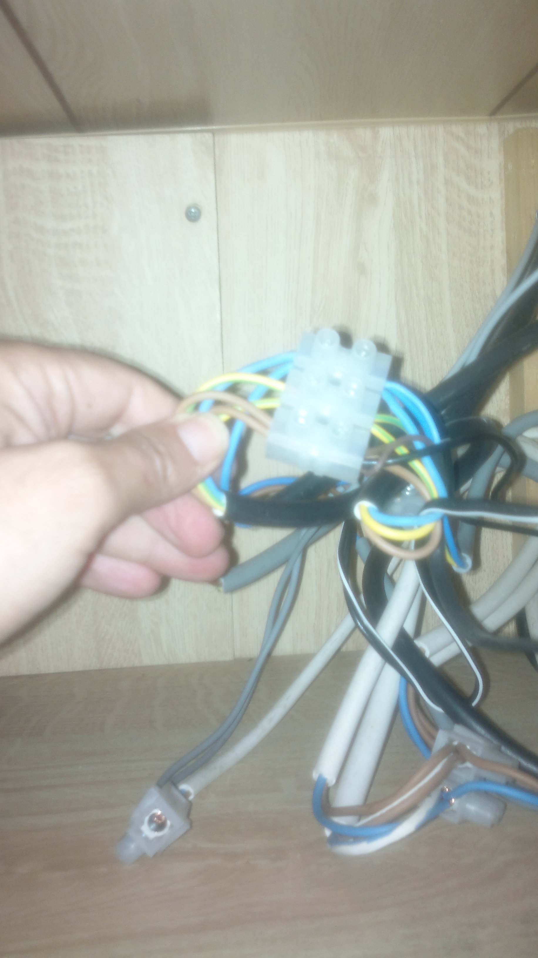

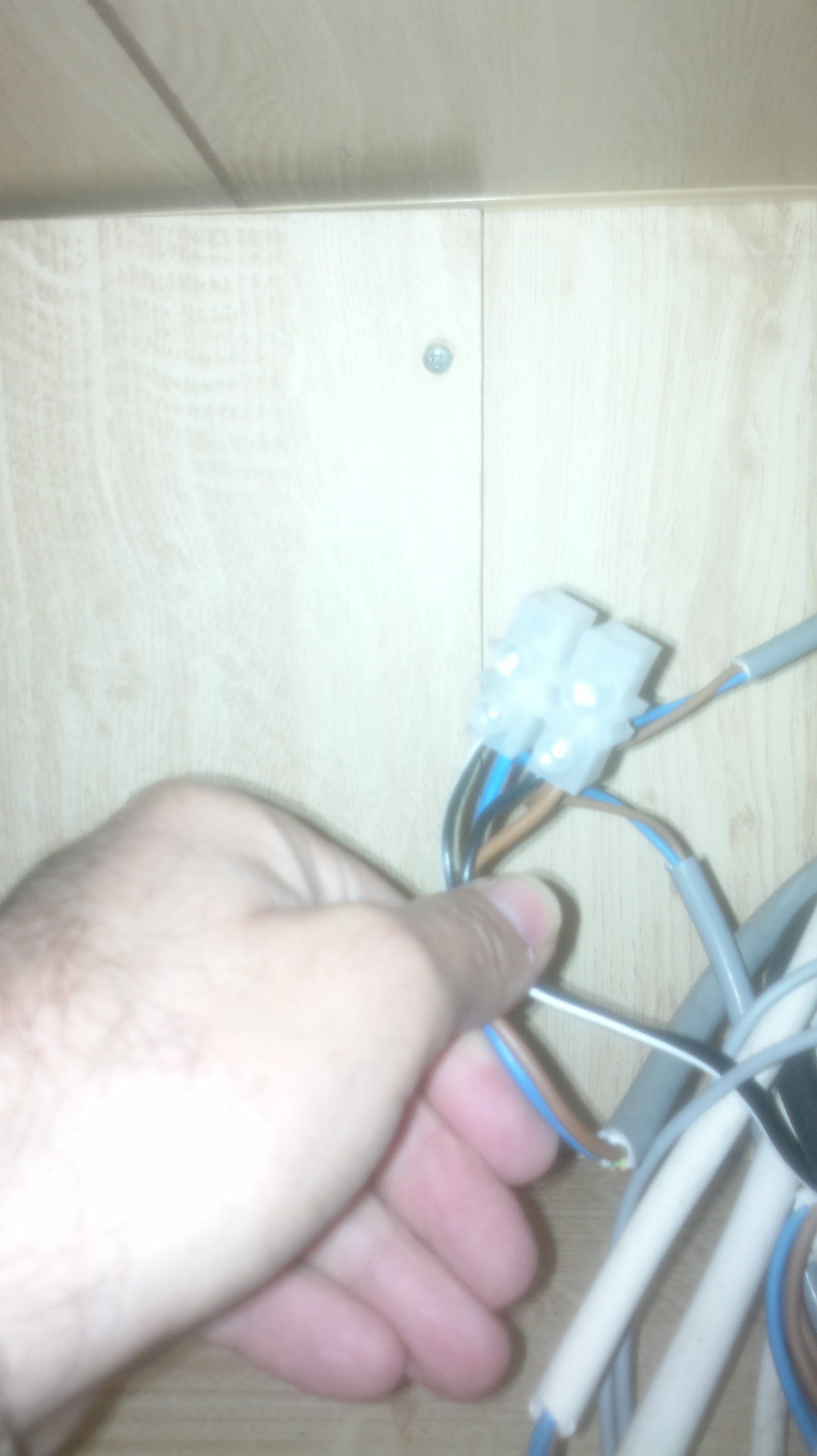

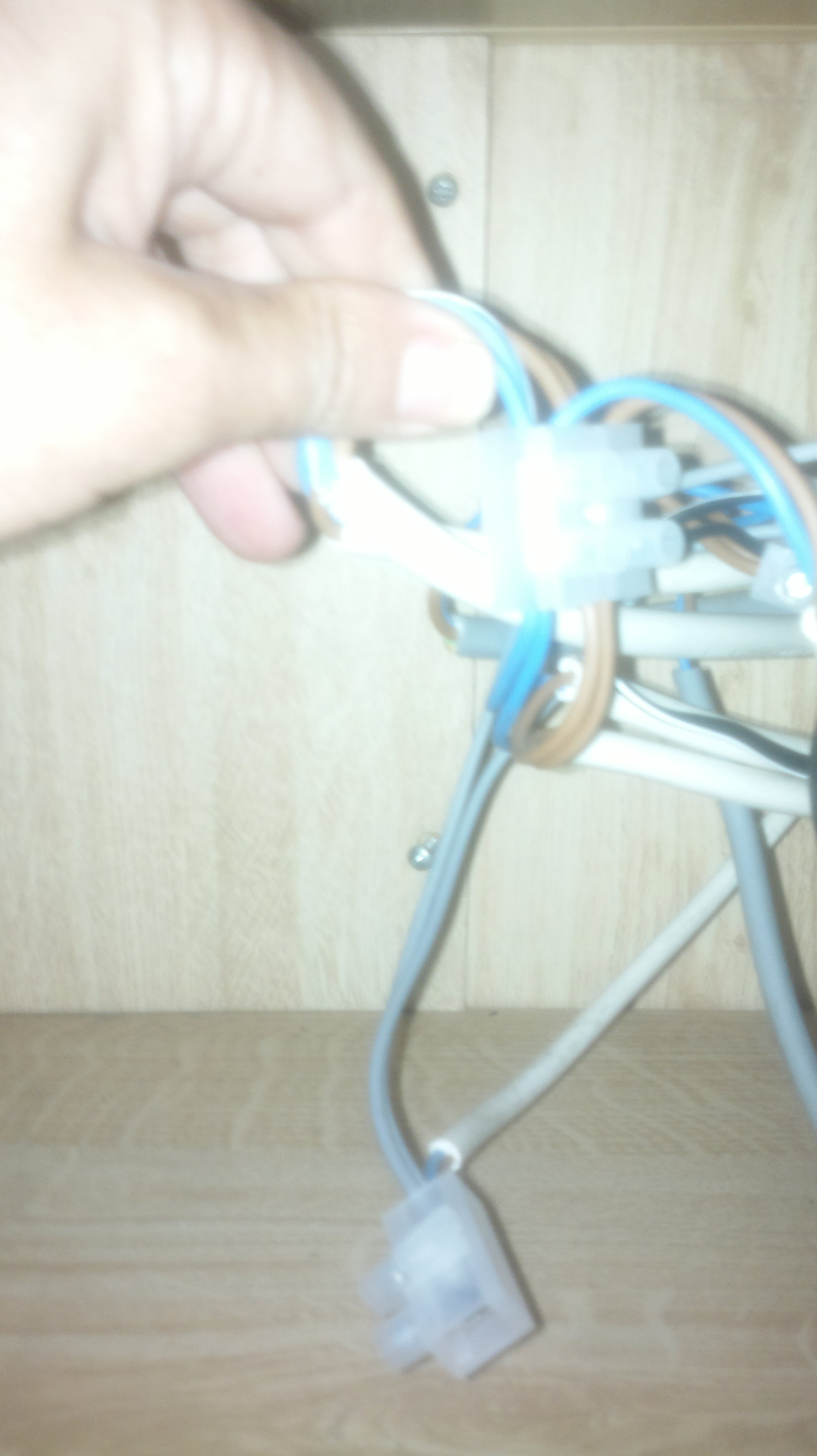

Vale, el primer plafón es la bombilla de las literas, y solo a 220V, la segunda o cocina o baño y es dual, con dos bombillas, una para cada voltaje, la de vela se enciende a 220 V y la canija (la que se ve encendida) con 12V sólo de la batería (si no es así corrígeme) Respecto a las fotos de las clemas, son un poco liosas, pero valen. La próxima vez trata de poner el primer plano para fotos a tan corta distancia (es esa posición de la flor que suele estar en la ruleta de dirección) y enfocar la cámara (presiona suevemente el disparador sin que llegue a fondo y en la cámara se encenderá una luz en verde o rojo según si está enfocada o no; también puede pitar. Luego presiona a fondo y saca la foto. Salen mejor a una distancia de 20-25cm o más También trata de ver si en la pantalla aparece la imagen bién o no.
Lo que ya sí me queda claro es los chismes que hay al lado de la centralita, regleta y ampli de TV.
Josefe17
Mensajes: 145
24-Abril-2012, 15:06:44 »
Trata de seguir todos los cables de las clemas de las fotos 8ª y 9ª (las que son dobles), sobre todo los extremos que van a la centralita y dime a que pines van. También intenta seguir los de la clema esa que va sola con la manguera blanca y los dos grises, que me descoloca un montón. ¿Otra cosa, qué acesibilidad tienes a la caravana respecto a tu casa, es decir, como de lejos la tienes?

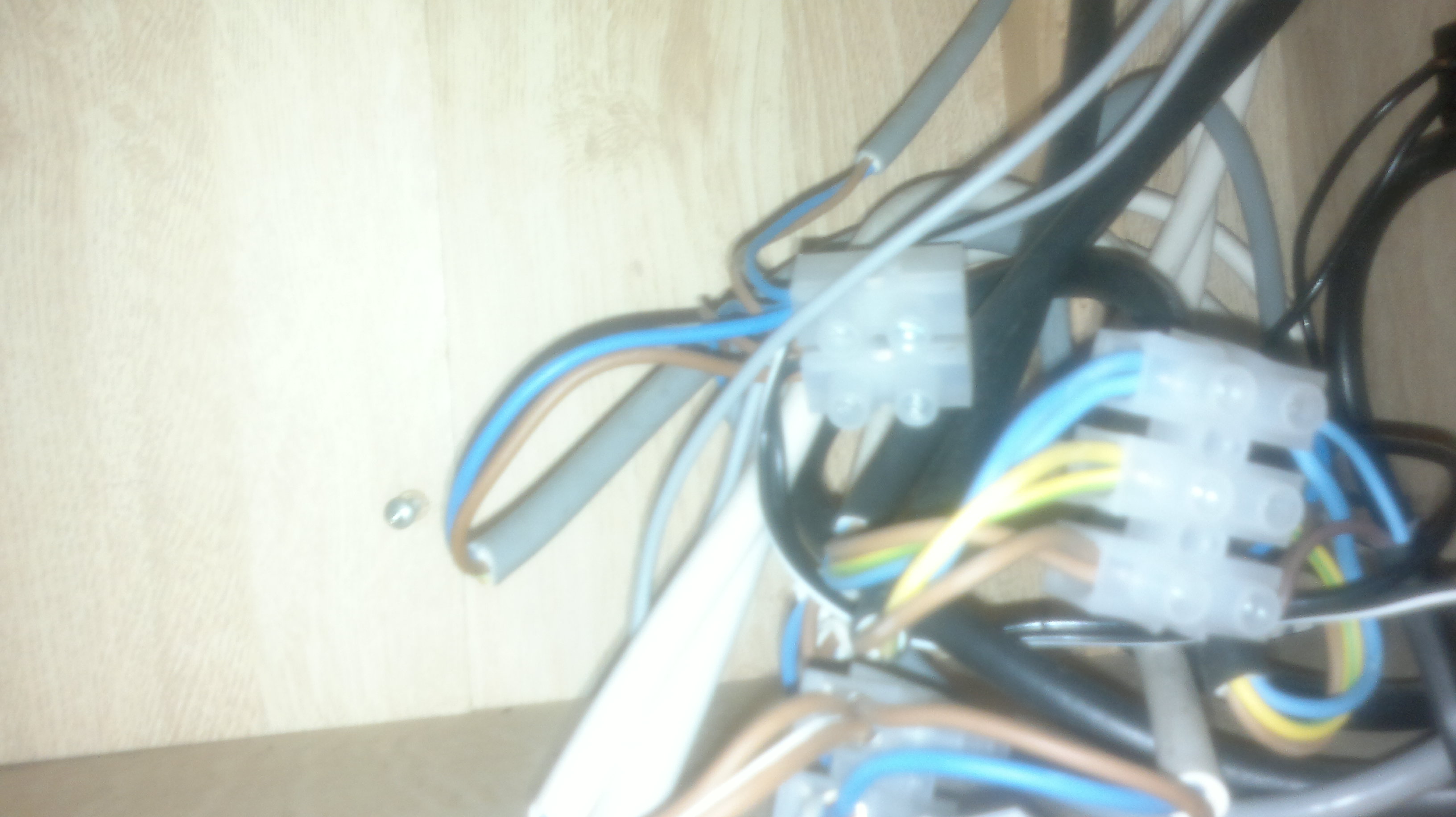

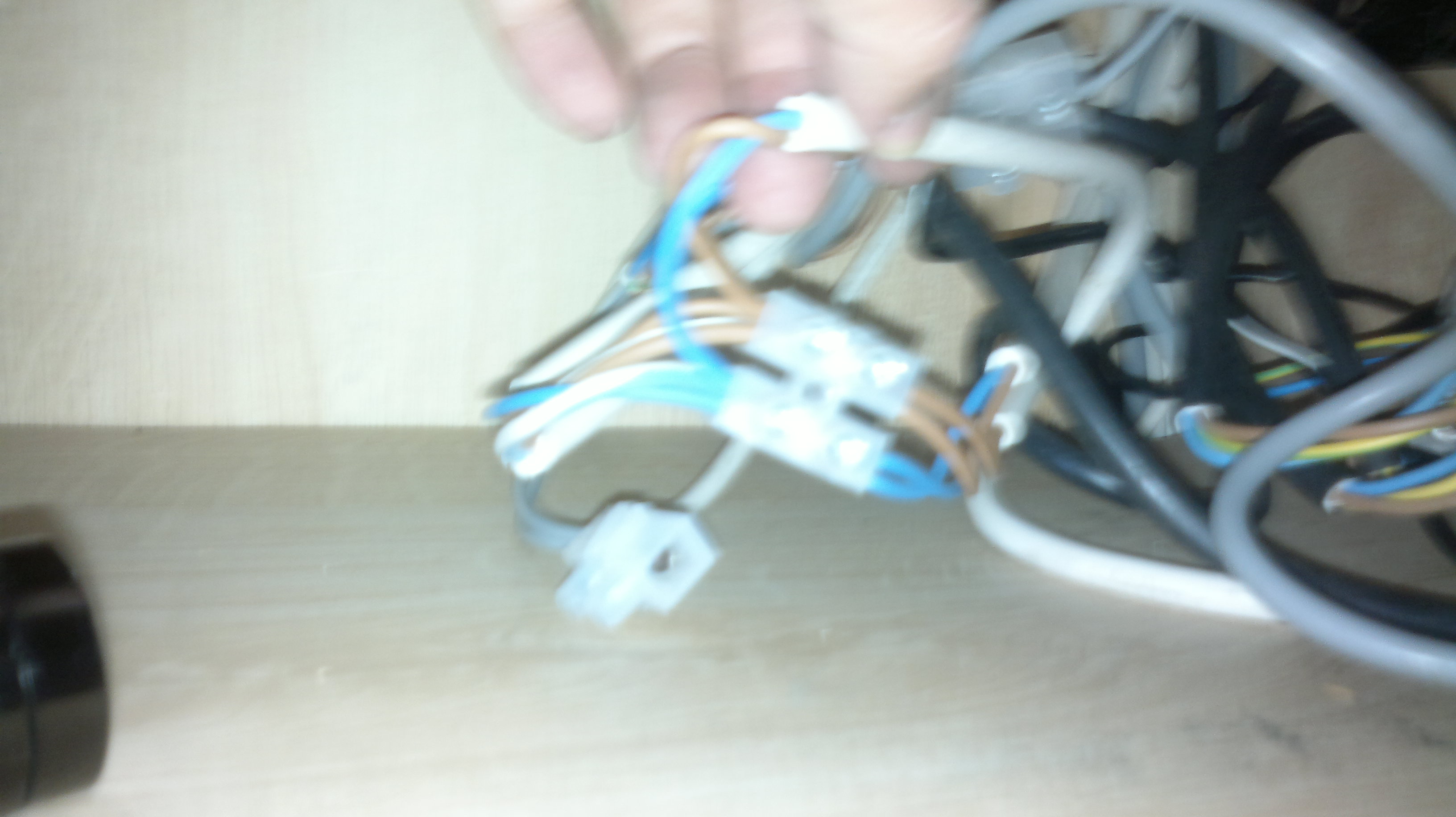

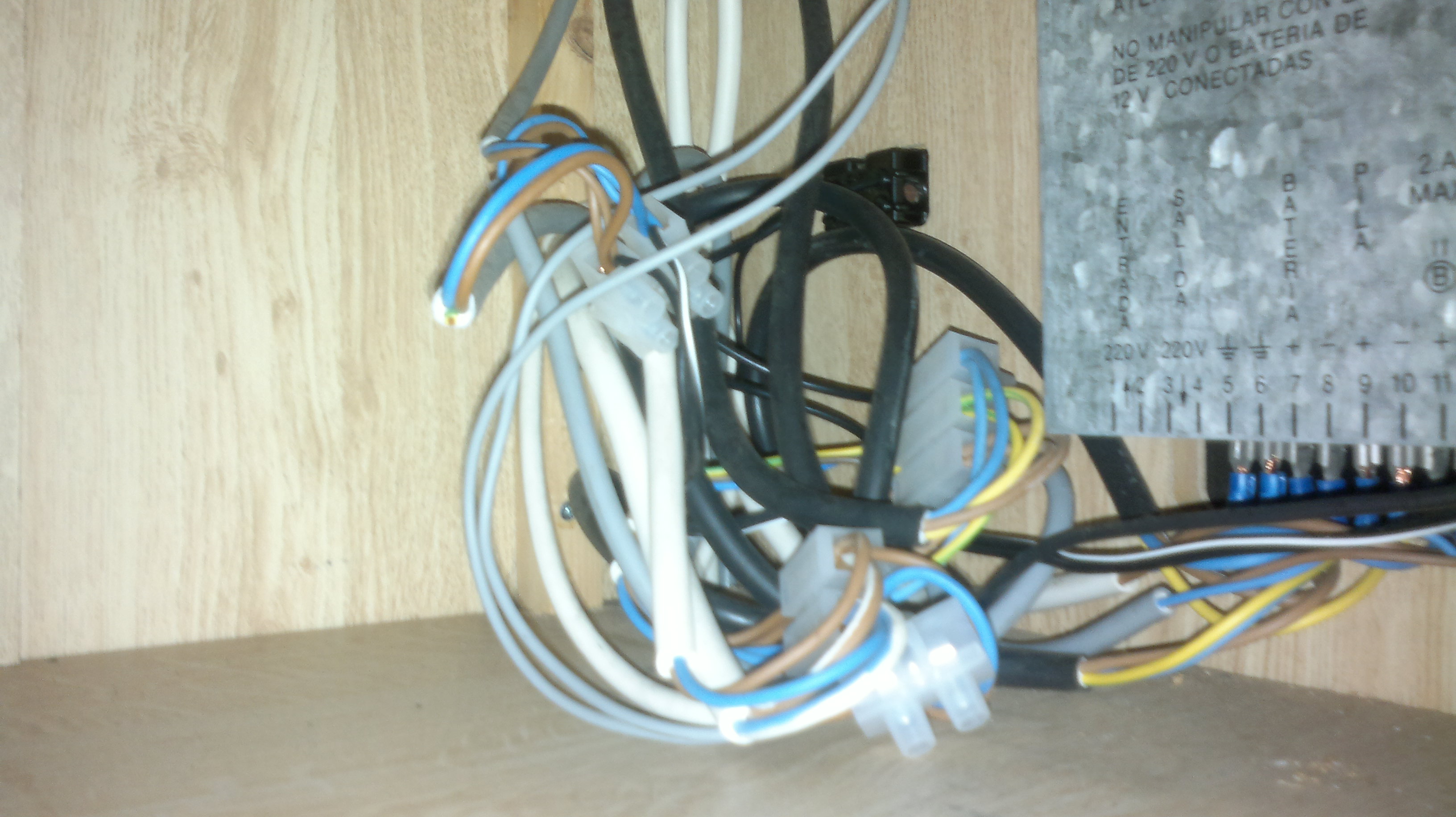

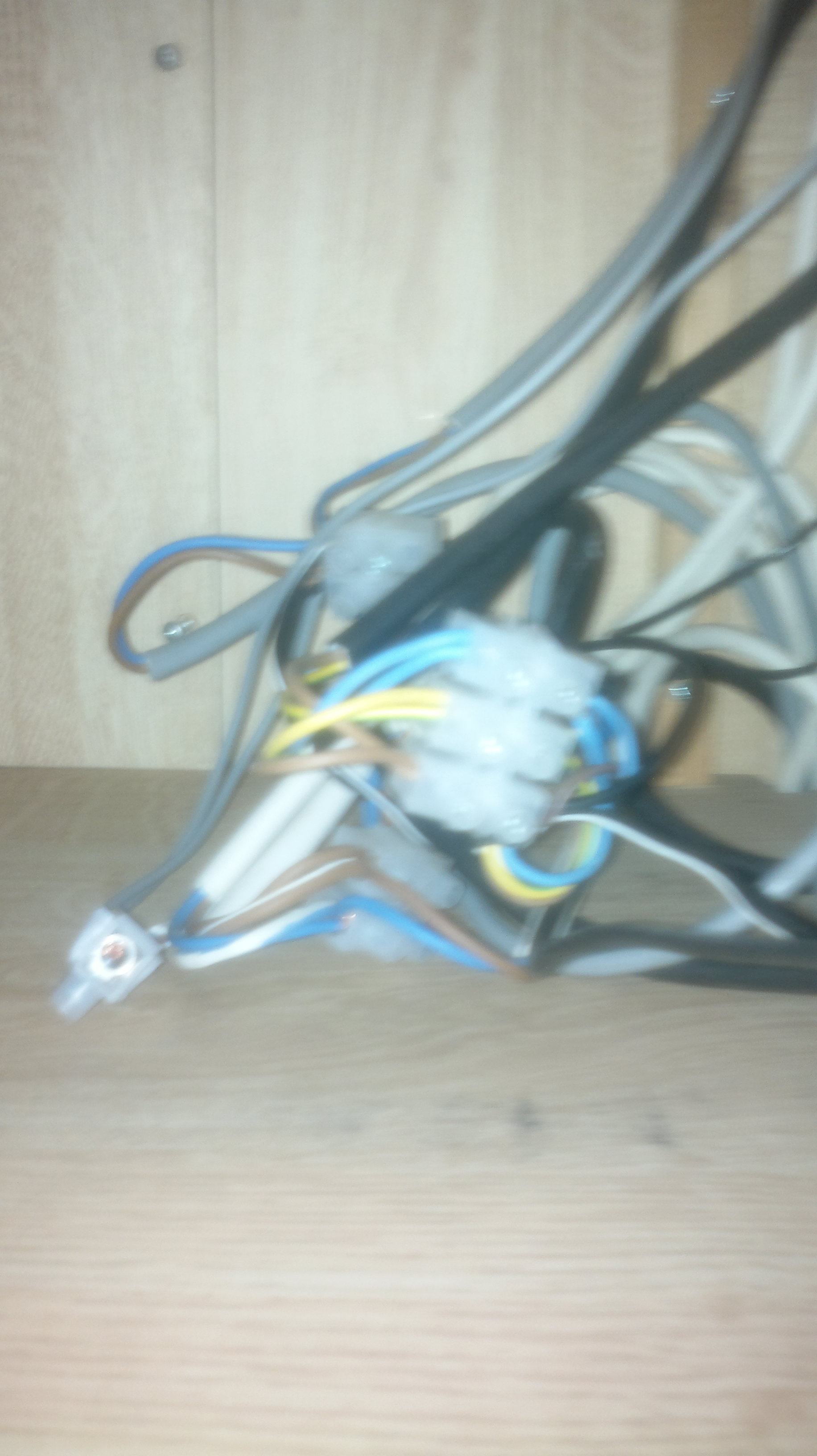

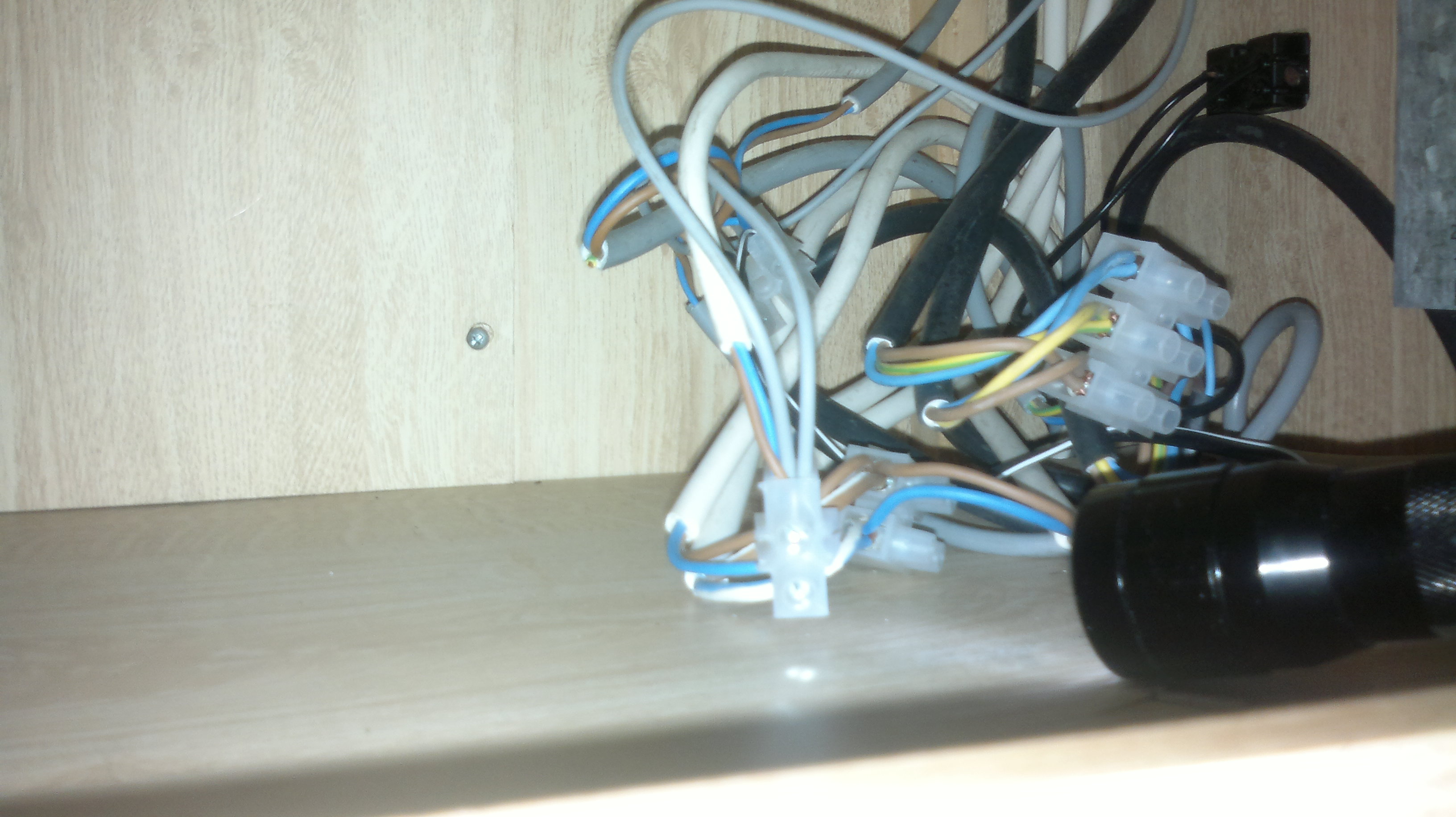

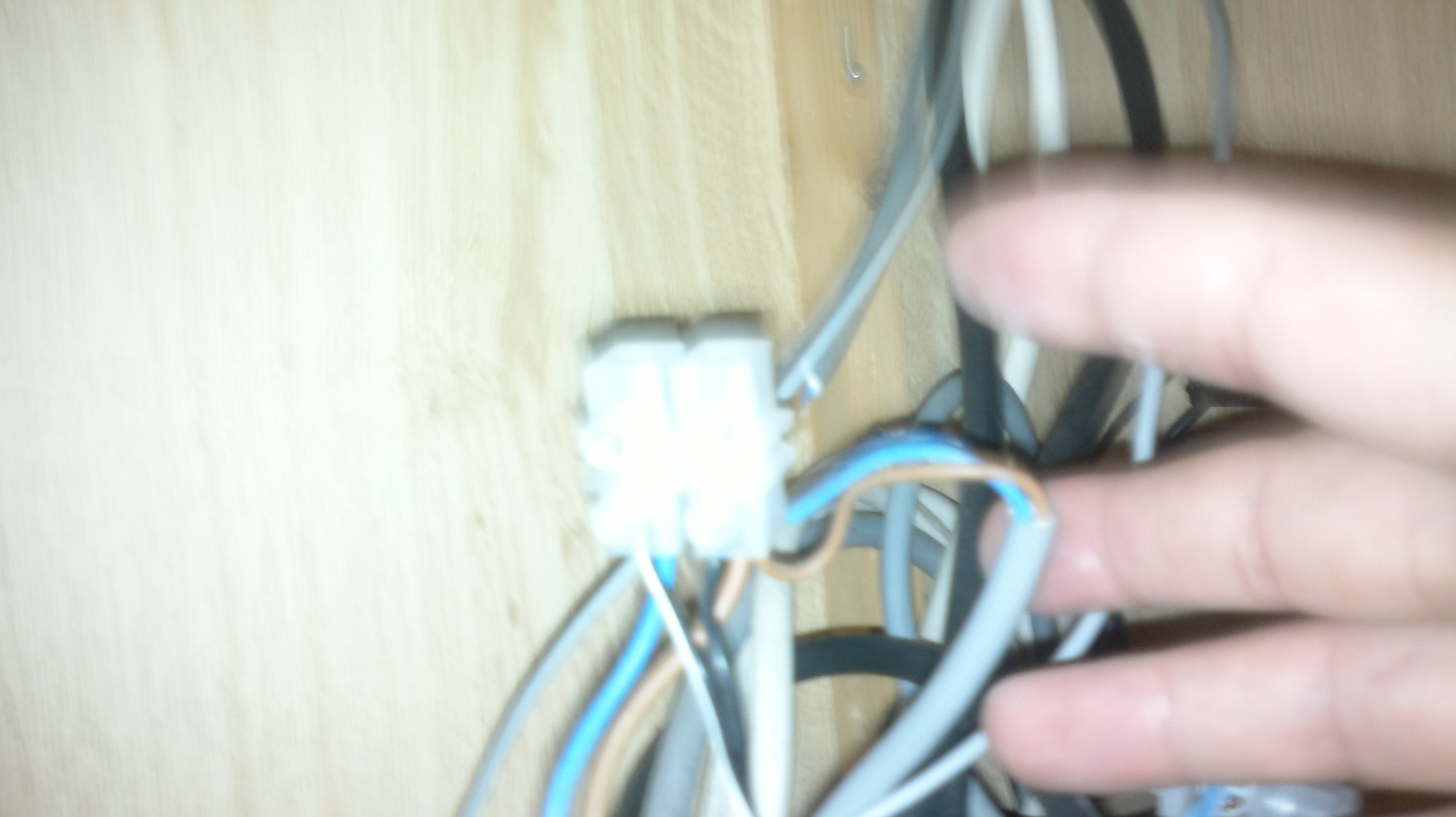

ahora vamos al lio
regleta de n1 de un solo
con cutro hilos 2hilos grises que van al techo y mangera blaca baja no van ninguno a la centralita ni se meclancon los demas
regleta n2
de 4 magera gris dos hilos maron y azul bienen de abajo y luego van a la centralita n10 azul numero 11 maron los otros cables negros son del anplificador de antena que tambien quiero cambiarlo pero eso es otro tema
regleta n3
de cutro bornes
6 hilos del lado izqierdo 2 mangueras blancas vienen de abajo y otras dos blacas van para el techo y los hilos son de color azul y marron delas que vienen de abajo sale otra manguera con dos hilos azul y maron y van a la centralita el hilo azul n7 y maron n8
regleta numero 4
de 6 bornes
dos mangeras negras con 6hilos azul, marron , amarillo tiera vienen del techouna mangera gris viene de abajo y hilos azul maron y amarillo tierra sale una mangera negra ala centralita azul n3 marron n4 amarillo n6 y dos negros enchufe de 220v que cuando la compre era d 12v pero un amigo de mi suegro que era electricista la cambio para 220v
mangura negra
viene de abajo tiene hilos azul,maron y amarillo tierra y van directos a la centralita azul n1 marron n2 amarillo tierra n5 es pero que ahora el lio sea cada vez a menos
