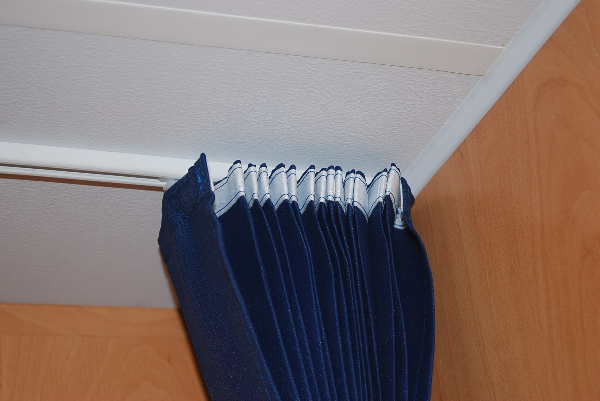

Antes habíamos colocado el riel para la cortina y después "nos atrevimos" a hacerla de manera "profesional.......", y al final nos ha quedado algo bastante "apañao", y nos dá un resultado fenomenal......!!!!!!

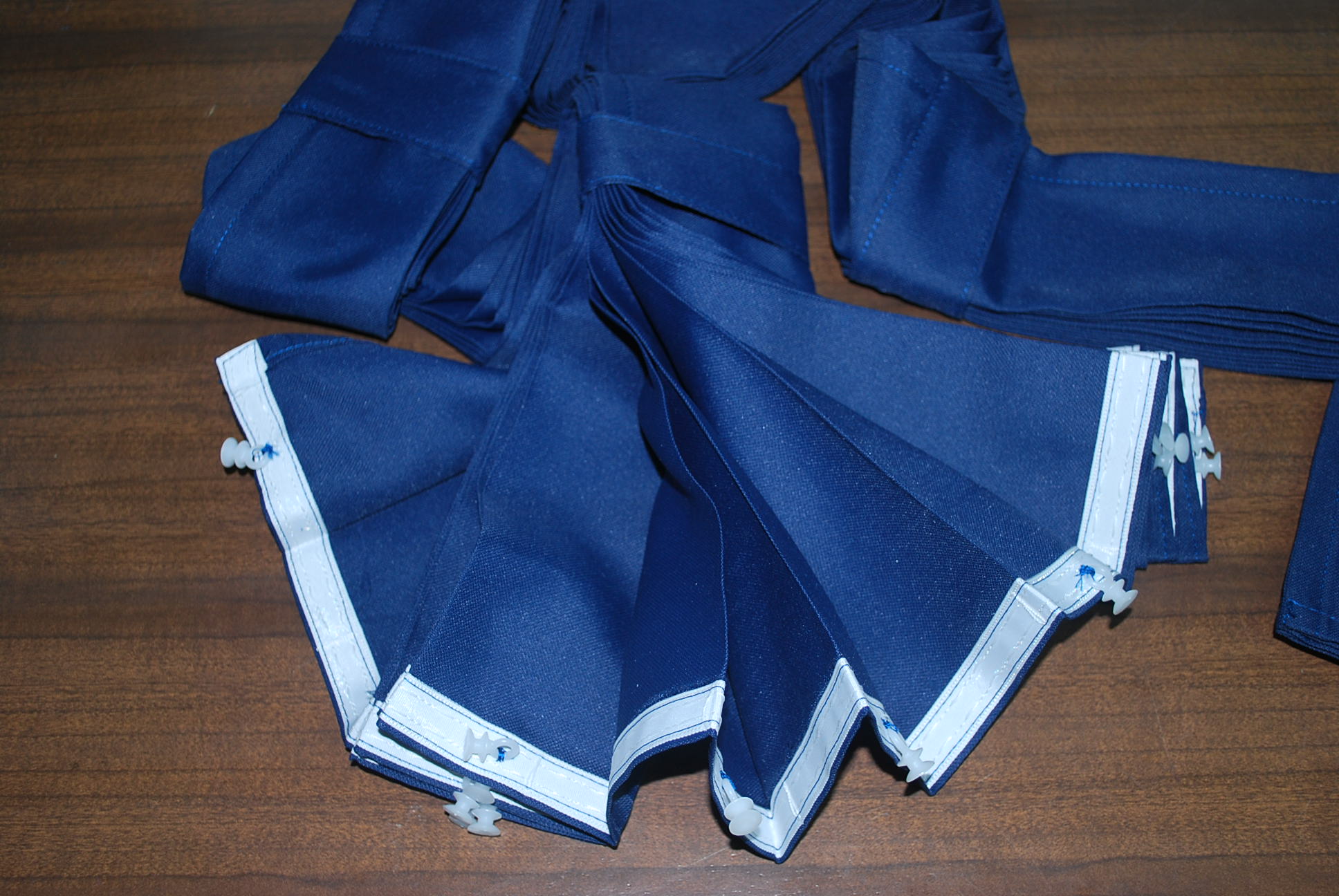

La cortina mide unos 2,61 X 1,80 metros. Está hecha en 29 pliegues de 9 cm cada uno.

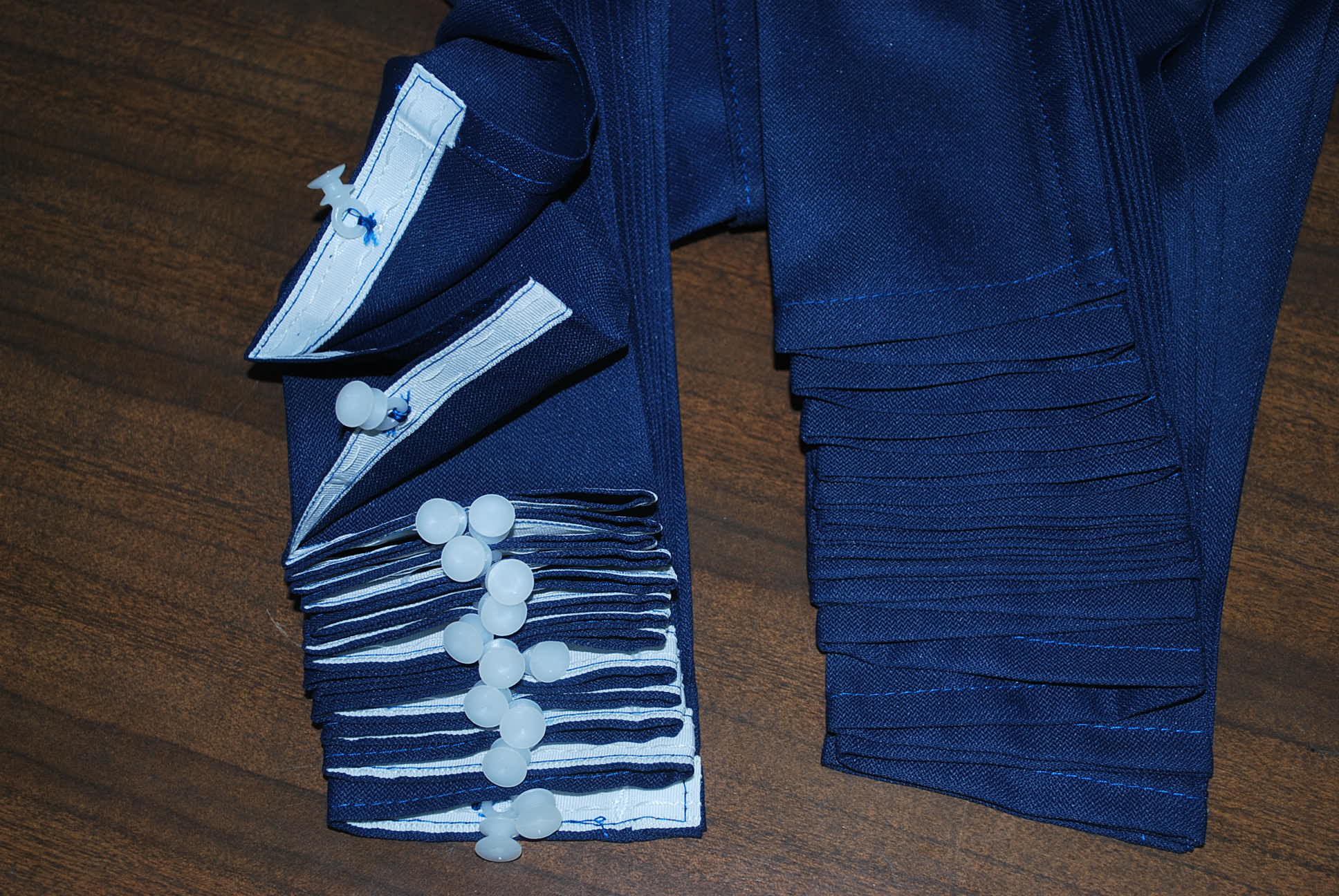

La cinta de cortina normal se ha sustituído por la cinta lateral de los "estores", que se emplean para subirlos. En nuestro caso fue como sujección de los soportes de plástico que se deslizan en la guía.
Estos soportes comienzan a coserse en el centro de la  3ª "tabla", ya que en el centro de la primera irá cosido el "fijo" del inicio de la guía.
 Después se van intercalando los soportes de plástico una "tabla" sí, otra no, para que lleguen a desplegarse correctamente.

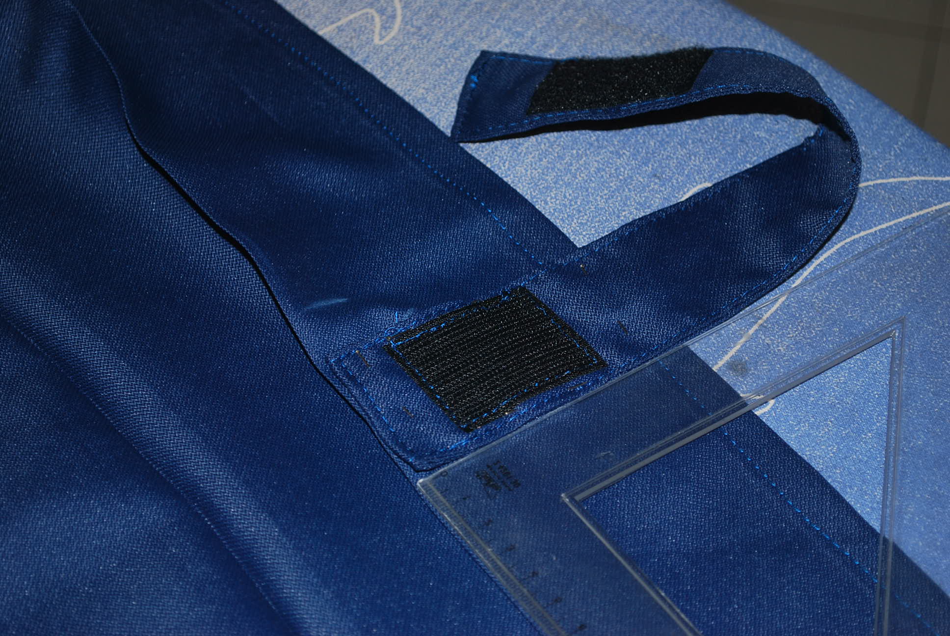

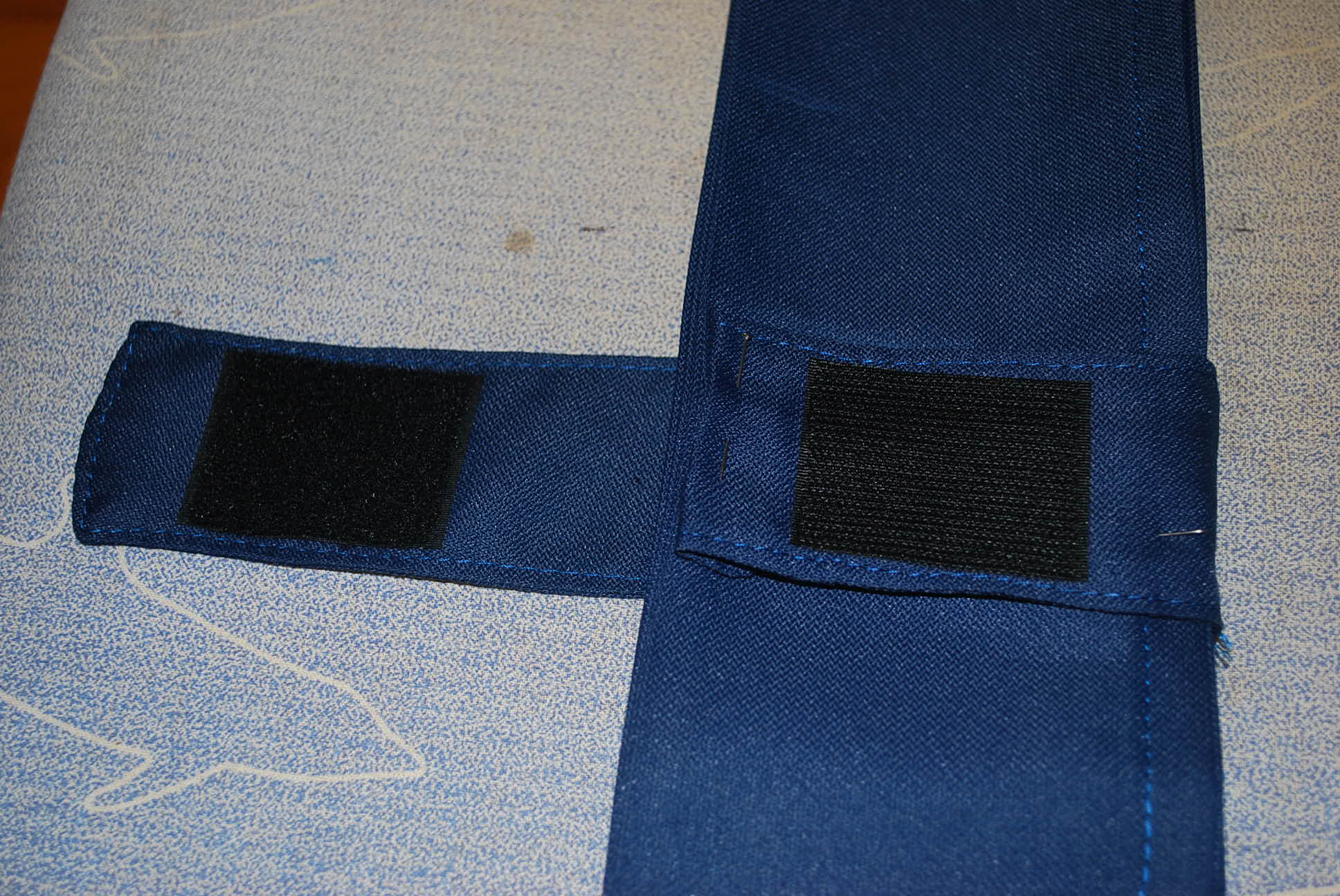

Para que queden recogidas y cuando "vayamos en ruta" no den bandazos....., hicimos unos cierres del mismo género, cosidos en el reverso de la 1 ª tabla. Este abraza todo eñl conjunto cerrado y acaba montando en el inicio; para asegurar que no se abran cosimos unos trozos de velcro en sus correspondientes lados.
Han sido 3 los cierres, promediados para que abarquen la totalidad del conjunto. Están cosidos a "escuadra" para que queden "lo mejor posible"

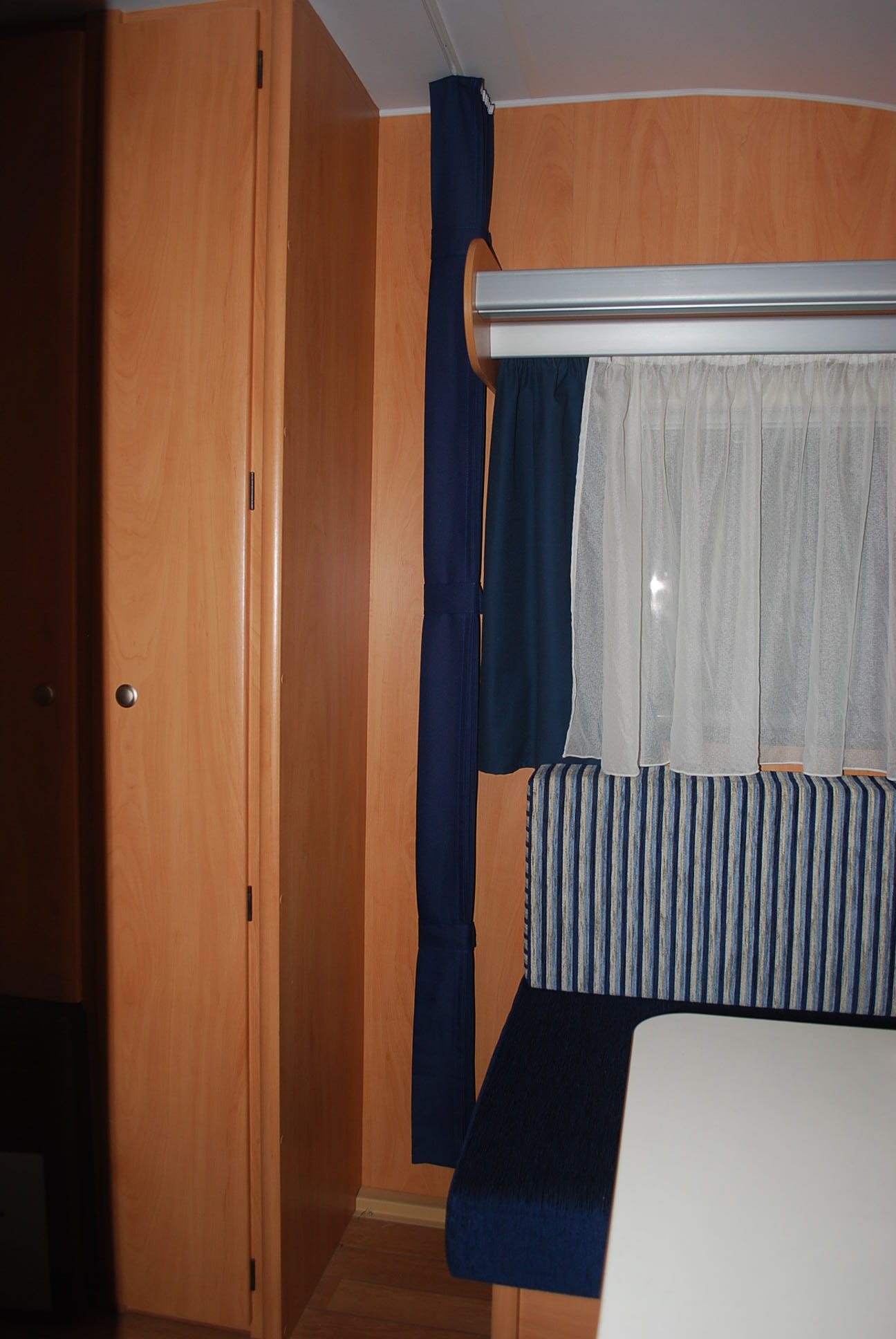

La cortina así queda recogida
Las tablas se han quedado con los pliegues usando un centro de planchado
