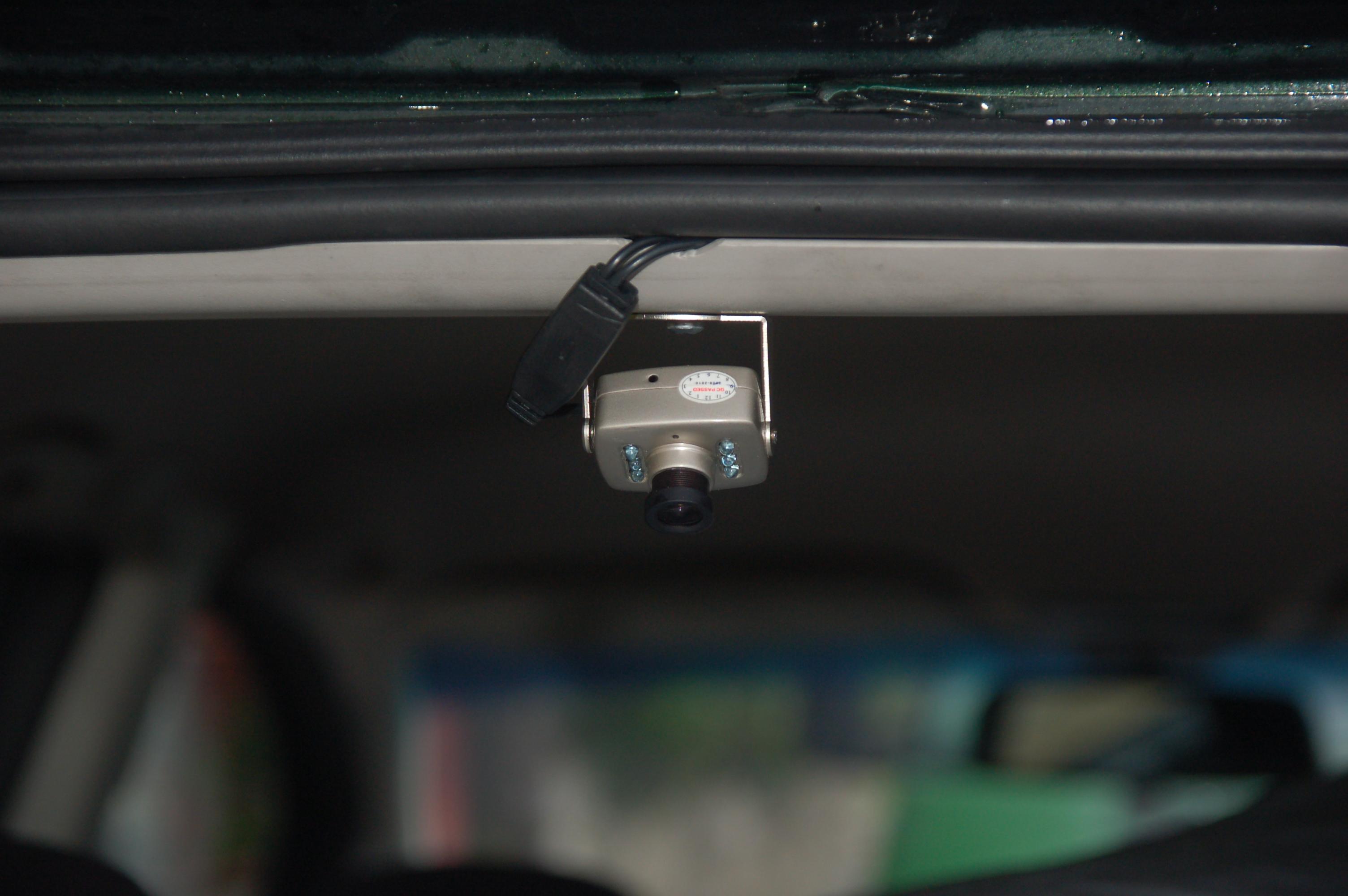

pues para que no tenga que andar la mujer diciendome lo tipico,dale,dale,un poco mas ,mas, a la izquierda y todo eso que ya conocemos e decidido poner una retrocamara,aqui teneis unas fotos de como es y el resultado es una maravilla .
esta es la minicamara.
y como veis se ve de lujo.

ostras....panda.....eso esta de lujo macho...como te lo montas jajaja...GENIAL, danos un poco de datos técnicos..la pantalla esa solo te sirve para la camara? o tiene mas funciones?, saludos.
edito, al ampliar la imagen ya veo que es una tv tft con entrada aux. que conectas la camara ahi, y la tienes en plan removible, pones y quitas, guapa la idea macho, algun dia te la voy a copiar

la pantalla es una tele que cogi hace años con lo de los periodicos y los cupones, era la que tenia para ir de tienda de campaña,y mira ahora la voy sacar bien de provecho,lo que tiene la tele es una entrada av,y la camara la compre en una tienda de eletronica por 35 aurelios

Por favor,¿ puedes explicar algunas cosas más ?
- ¿ Dónde compraste la cámara ?
- ¿ de donde se alimenta ?
- ¿ se puede instalar en la caravana en lugar de en el coche para ver detrás de la caravana mientras viajas ?

[quote user="cmacarro" post="58459"]Por favor,¿ puedes explicar algunas cosas más ?
Un saludo[/quote]
buenas,te comento.
la camara la compre en una tienda de bilbao"radio rhin"se lama y tienen de todo lo que te puedas imaginar de electronica,sonido,etc...
la alimento con la toma de mechero que hay en la parte de atras,el problema fue que la camara no es de 12v, es de 9v estonces le puse un transformador de esos que son de toma de mechero.
para instalarla en la cv tiene que ser por dentro porque no esta impermeabilizada"por ese precio".es problema que tendrias es en tirar el cable,porque tendrias que hacer un empalme para cuando quites la cv,para eso no te compliques porque no me acuerdo en que pagina e visto lo que buscas .
jose luis vi la radio que llevas tu en el coche y estuve a punto de cogerla,pero me meti en un foro que hablaban de ella y dicen algunos que les ha dado problemas y que la pantalla se mueve como un flan.nose, habia opiniones de todo tipo,pero le he echado el ojo al modelo nuevo de innovate que tiene una pantalla mas pequeña porque esta puesta en la misma caratula,aver que dicen de ese modelo

[quote user="Papero" post="58455"]me gusta mucho, pero yo no puedo hacerlo porque tengo que abrir la puerta para enganchar, por la rueda de repuesto.
saludos[/quote]
papero,yo para usar la camara tiene que ser con la puerta abierta sino no veo la bola
