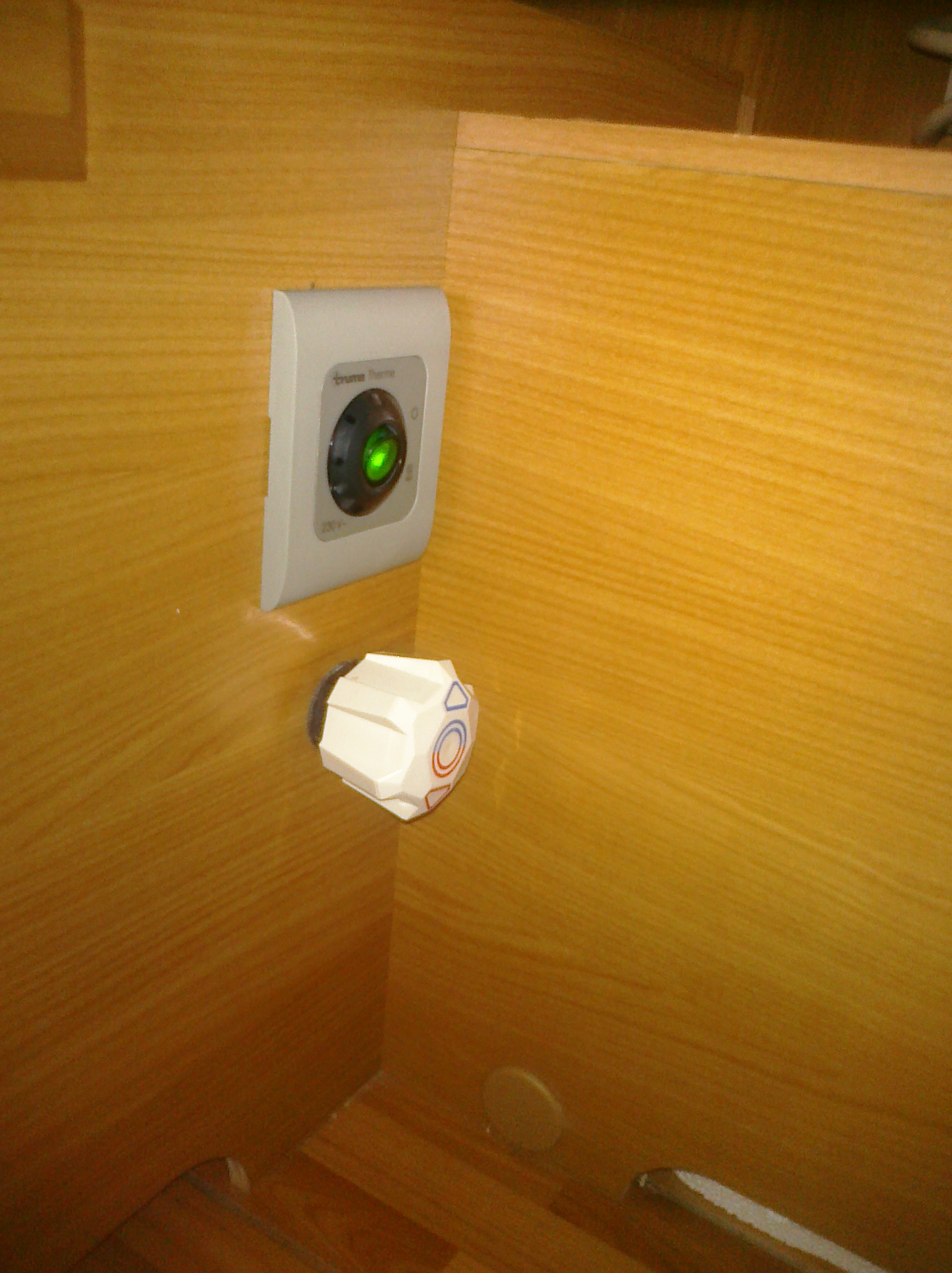

El otro día me montaron un boiler de 5L , dejo fotos por si le interesara a alguien ...............

cryogen que te han puesto un grifo mesclador y de alli ya sale mezclada para los demas?

Correcto , de otra manera habría que instalar otra grifería ................. con el consiguiente encarecimiento claro ..............

buenas se puede decir el precio de la instalacion del boiler estoy pensando en montar uno en mi jazz 5o

Me lo montaron en Madrid, en Comercial Caravaning por 400 Euros con un grifo mezclador.

Otra duda la resistencia funciona a 220v o 12V??
Re: Boiler Electrico 5L
13-Enero-2012, 16:19:43 »
Que yo sepa solo es de 220v, y de 300w, para 12v sería mucho consumo.

Ahí me pillas , pero me parece que a 220V ................. aunque ahora que lo pienso , eché un vistazo mientras me lo montaban y lo tenían enchufado a 220v , no se si a 12v funcionaría .....................

Me ha venido de perlas, porque acabo de comprar una jazz 495 lx y viene sin boiler, y quiero montarselo yo mismo.
Entiendo que poniendo la valvula reguladora, no es necesario cambiar los grifos y la instalacion se simplifica muchisimo, vamos a ver si me explico.
Suponiendo que montamos el boiler al lado del deposito de agua, solo necesitariamos una vez colocado este y alimentado, hacer un bypass en el tubo de agua de salida de la bomba sumergible, de ahi conectarla a la entrada del boiler para su alimentacion, y del boiler la salida de agua caliente a la valvula reguladora, a la cual habremos conectado la otra salida del bypass anterior (agua fria) y ahora solo conectar la salida de la valvula reguladora al circuito que cortamos para hacer el bypass, osea el resto dela instalacion de serie.
Y con esto, regulamos la temperatura desde la valvula reguladora y no es necesario cambiar ni grifos, ni añadir mas tuberia duplicada.
No se si me explico bien, que yo para esto me suelo acabar liando, pero vamos si es así y la tuberia de serie soporta la temperatura (pienso que si, pues no creo que suba de 40º C), y el grifo vale perfectamente, la cosa se simplifica pero mucho mucho.
Porfa, si me equivoco o me falta algo comentarlo, porque lo voy ha hacer pero ya mismo, apenas encuentre un boiler a buen precio, completo con cable de conexiones.
