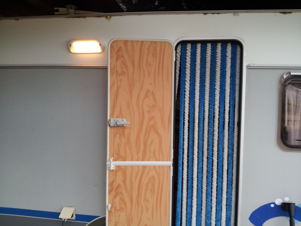

Hola a todos he instalado una luz para el avance en mi caravana.
EL modelo que he instalado es de la marca veralux de 12v dc con un consumo de 11w en lampara de bajo consumo. la luz que ofrece es bastante buena.
Me gusto este modelo por que no se necesita hacer recorte de hueco en el lateral de la caravana, y la instalacion es bastante sencilla. un taladro de 10 mm para pasar los cables y dos taladros de 2 mm para los tornillos que lo sujetan.
intentare subir una foto de como se queda puesta.

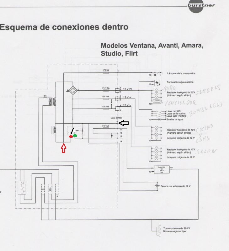

el esquema de la caravanana es
Re: Luz Para Avance Marca Veralux 12v Dc 11w
« Respuesta #3 en: 18-Octubre-2012, 12:47:38 »
Efectivamente, con 12-14 o incluso 18v en alterna, las bombillas convencionales halogenas o de incasdencendia funcionaran perfectamente, lo malo es cuando se usan lamparas electrónicas o leds, entonces no vale la corriente alterna, tiene que ser continua.
