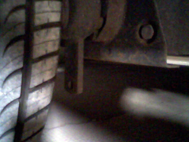

Me imagino que si... pon una foto del eje y el bastidor.....
¿Algo así tienes?

hola Jose luis el eje y el chasis son ha sin como el de las fotos que tu as subido  hay algun modelo en especial  gracias por la alluda

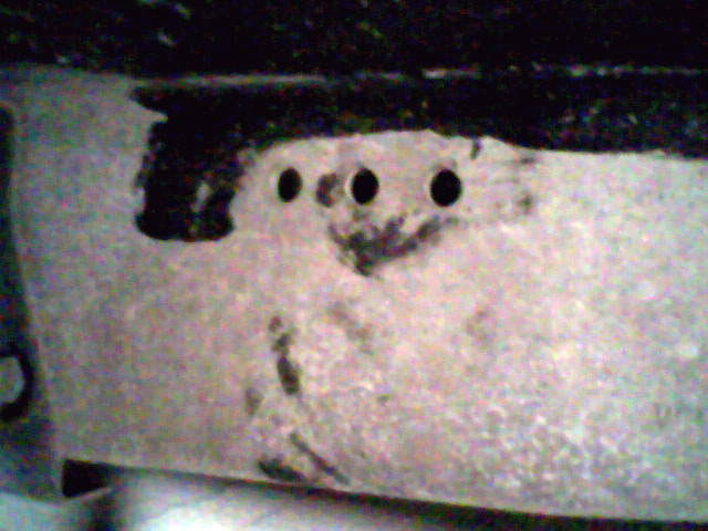

hola Jose Luis mi caravana tiene el hierro con el agujero como el de la foto pero me e fijado este fin de semana y los tres agujeros del chasis no los tiene los puedo hacer yo o no los puedo colocar.  gracias

[quote user="paco reyes" post="51950"]hola Jose Luis mi caravana tiene el hierro con el agujero como el de la foto pero me e fijado este fin de semana y los tres agujeros del chasis no los tiene los puedo hacer yo o no los puedo colocar.  gracias[/quote]
Paco Reyes... es muy extraño que no tengas los taladros... fíjate bien... he visto caravanas mas antiguas que la tuya con los taladros... sin ir mas lejos la de las fotos que te pongo tiene 18 añitos... :wink:
De todas formas, podrías hacérselos, y dar una mano de minio plateado para que no se oxide...
¿la tuya es como esta no?

Pos yo os había leído en un montón de hilos que nada de hacerle agujeros al chasis....  :-|
¿ o no es para tanto ?
