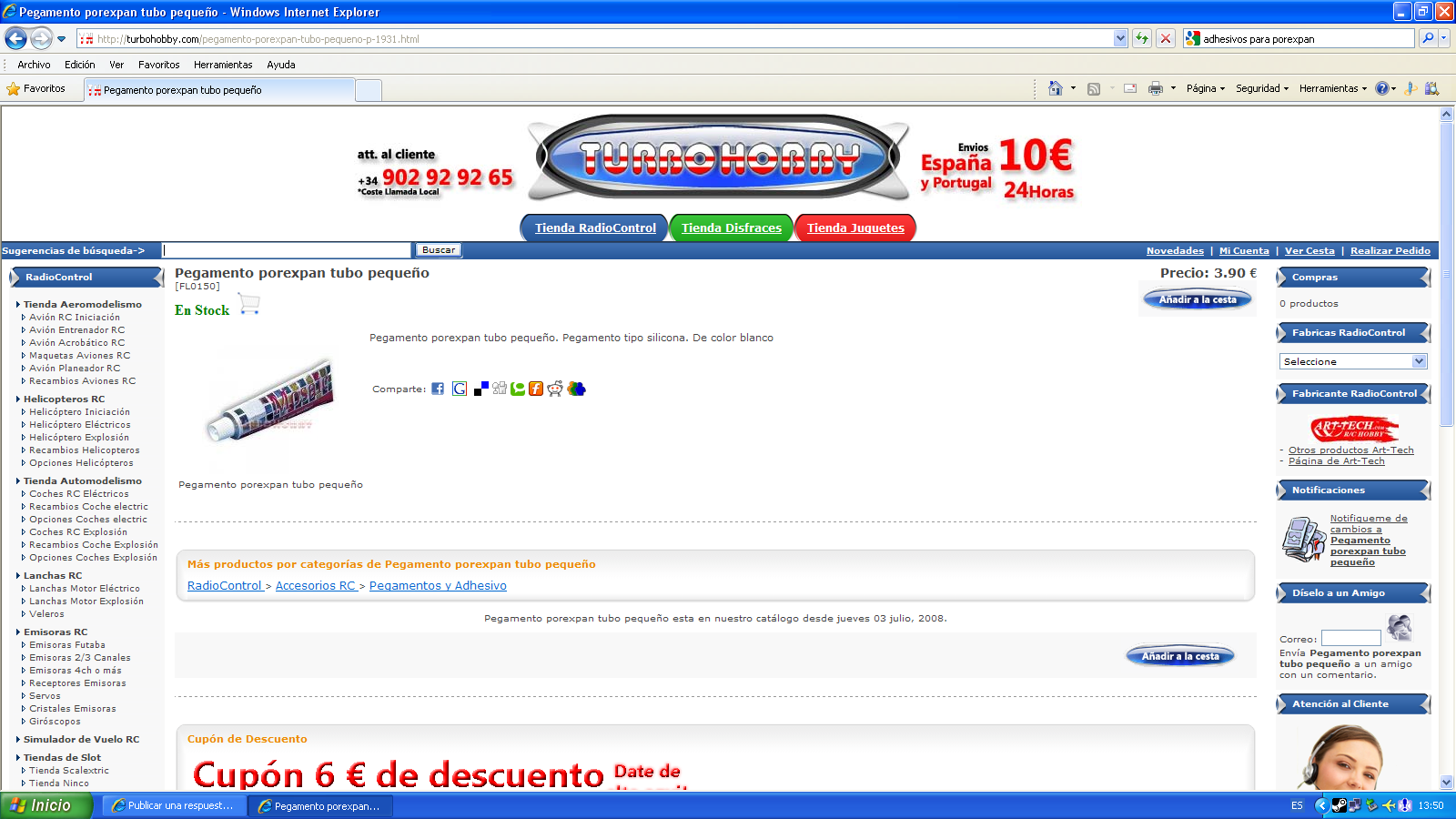

o bien puedes utilizar el adhesivo de montaje de Pattex...
el de esta pagina no lo conozco pero indica que es para porexpan:
Enlace pegamento online

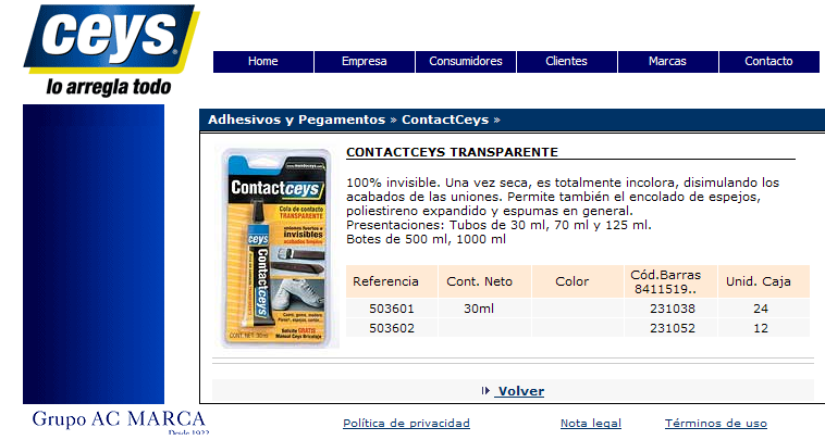

Ceys también tiene su producto:
Enlace contactceys
