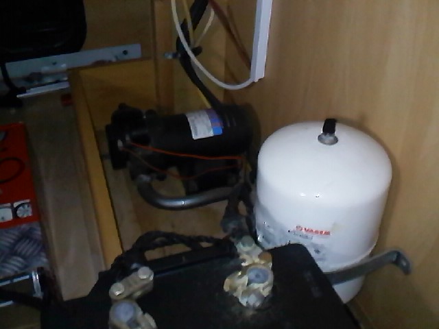

en mi sun roller tengo montada una bomba aqua8 de 6l/m y a su lado tiene un deposito como un tanque que dispone de una boquilla para meterle presion,el problema que me surge es que al abrir el grifo de entrada me tira bien y al rato me empieza a fallar perdiedo presion y tirandome aire,alguien me podria desir si el problema es de bomba o del deposito de aire?

buenas noches compañeros,nada comentar que ya instale una bomba nueva y me dejo de lios
