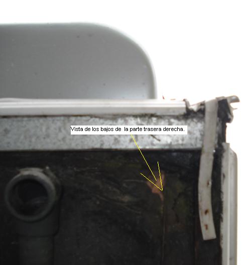

Hola, compañeros, os voy a contar mi experiencia con la humedad. El verano del 09 al estabilizar mi caravana, observo que en la parte trasera derecha el suelo está blando. Cuando miro compruebo:
La solucición: me meto dentro de la caravana y con la ayuda de un amigo, manguera y mucha agua descubro el lugar por donde entra el agua. Ajusto bien las bisagras y problema solucionado.
Cualquier duda, a preguntar. Espero que os sea de utilidad.
