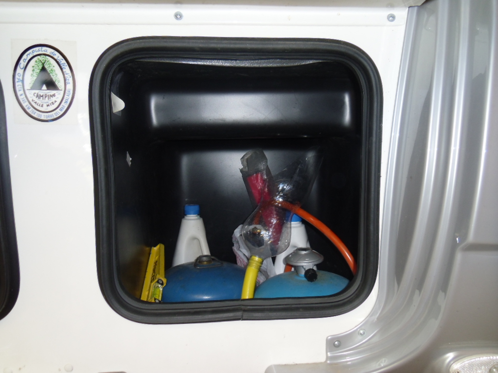

« Respuesta #9 en: 31-Julio-2014, 13:43:56 »
Mi base de la bombona es como el de la foto aparte tien un refuerzo metalico por debajo
