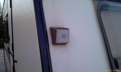

A ver si me hecha un mano algún experto en electricidad.
He cambiado los pilotos que tenía la caravana, los típicos pilotos cuadrados y pequeños. Hoy puse unos nuevos de otro modelo; desconecté las conexiones faston hembra de los viejos y los conecté en los nuevos todo funciona bien.......pero no se encienden los pilotos gálibo, ni los delanteros ni los traseros.
¿Qué hice mal?

Lo que he perdido ha sido la masa de los gálibos, porque si pongo un cable desde la zona de masa del gálibo a la masa de los pilotos, se enciendes los gálibo. Pero no me ha sobrado ningún cable, ni nada.

.... quizás ese piloto no lleve incorporado la masa, así que tendrás que ponerlo tu, desde uno de los tornillos que hayas usado para sujetar el piloto, a la chapa de masa del piloto, ya que si es de plástico la masa la chapa de la caravana no coge masa, aunque debería de tenerla... con eso tendrás suficiente....
Mira los bajos de la caravana, tienes que tener al menos un cable de masa que va al bastidor y otro de toma de tierra, si alguno de los dos esta cortado, repararlo....

No José Luis, esos son los pilotos que puse en la caravana, substituyendo los antiguos, que estaban estropeados (aunque funcionaban). Los gálibos no los he tocado, pero han dejado de funcionar al conectar estos.

Entonces la avería está ahí. Podría ser que el cable estuviera cortado, las conexiones un poco "falseadas", la conexión de la masa un poco oxidada o sulfatada..., etc.
Yo probaría a conectar la piña al coche, como para circular, pondría los pilotos y aceleraría un poco el motor. Si llegan a lucir un poco es por falta de continuidad o mala. Si pisas el freno y bajan de intensidad los pilotos o, incluso, se apagan, es por lo mismo, mala conducción eléctrica de la masa de los pilotos.
Si no lucen nunca intenta , con un polímetro, ver si hay continuidad en ambos lados del cable de la masa, no de las conexiones; de esa manera sabrás si el cable se ha cortado.
Intenta soldar con estaño el cable a los faston, ya que aunque "toquen" al cable podría no conducir correctamente.
Cierra con unos alicates la zona de conexión de los faston, puede que queden un poco abiertas.
No sé ahora mismo qué más puedo decirte..., ya nos contarás!!!

Como te decía arriba, se alimentan haciendo masa con la chapa del lateral... así que lo que tendrán es solo el positivo... si tu caravana venia con piña de 7, (lo mas normal), solo sera a través de un cable, si venia con la piña de 13, son dos positivos, uno para el lado derecho y otro para el izquierdo... por eso te decía lo de poner un cable desde la masa de los pilotos a uno de los tornillos que les hayas puesto... para dar masa a la chapa del lateral.

Elanjo a mi me dejaron de funcionar los dos delanteras a la vez, y despues de comprobar las bombillas y que les llegaba corriente (12 volt. positivos), solo quedaba la masa. Cambie los tornillos rosca chapa que llevan dentro del mismo piloto, que estaban enrobinados, por unos nuevos y a funcionar. Lo que no me esplico es porqué les paso a los dos a la vez sin tocarlos. Seran los Duendes de las chispas.
