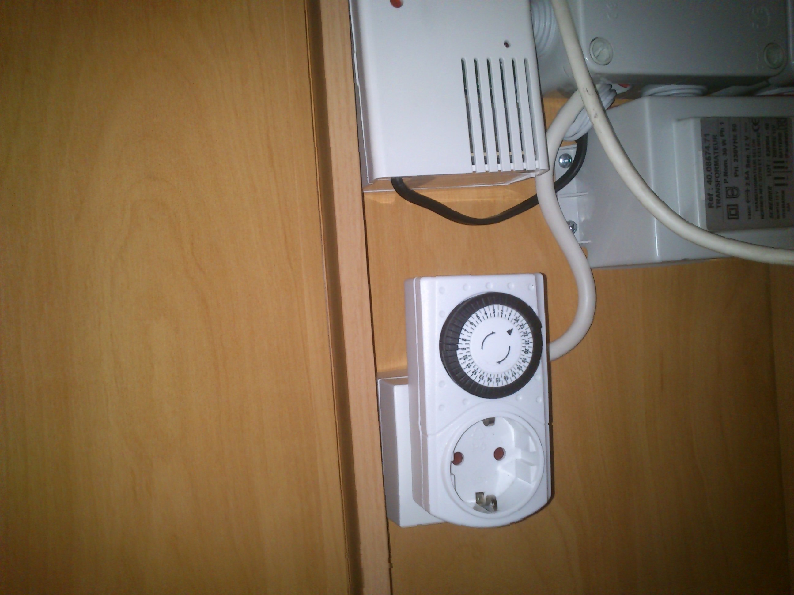

Aqui os dejo algo que se me ocurrio por la necesidad del olvido a la hora de conectar en vacaciones, los ventiladores de la nevera. Ya que en mi caso los conectaba a traves de un interruptor (mision matutina de mi hijo pero que se quedaba ahi en mision no realizada )
Parto de la base que siempre he buscado materiales economicos y fiables.
La explicacion de montar otro transformador ,ha sido ,por que el que llevamos en la caravana ya va justito, y cuando se conecta un grifo, la intensidad de los ventiladores que llevaba caia mucho, asi de esta forma lo tengo costante.
Los materiales utilizados han sido un enchufe de superficie , cable , un programador de enchufe ,el transformador de una impresora,clema de conexion, dos ventiladores de ordenador y un led con su resistencia.
Podia haberme ahorrado algun "ingrediente " de estos señalados ,pero no vaya a ser se escacharre alguno y el cambio o reparacion seria mas facil.
Y despues de la chapa aqui os dejo la ñapa.

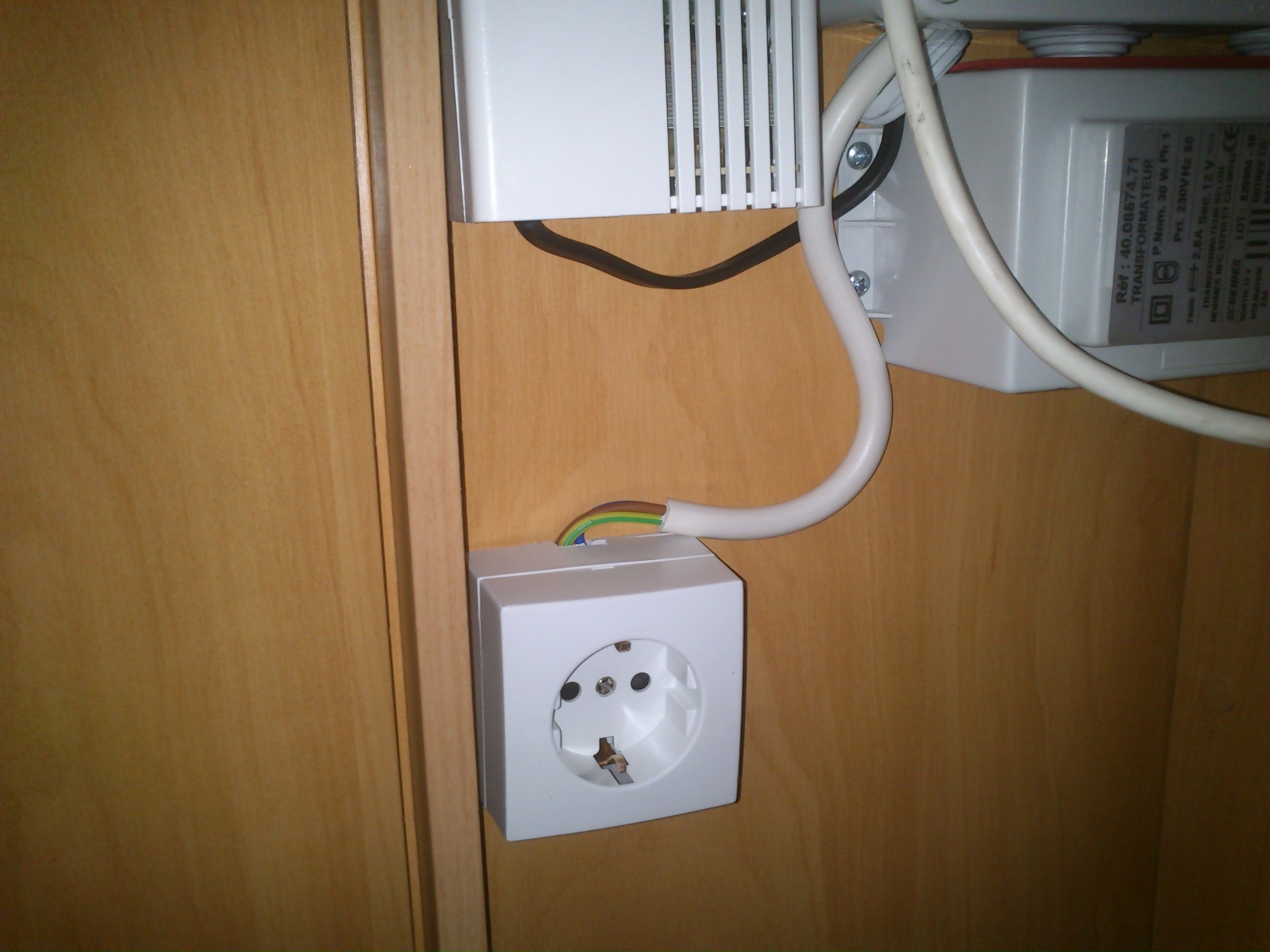

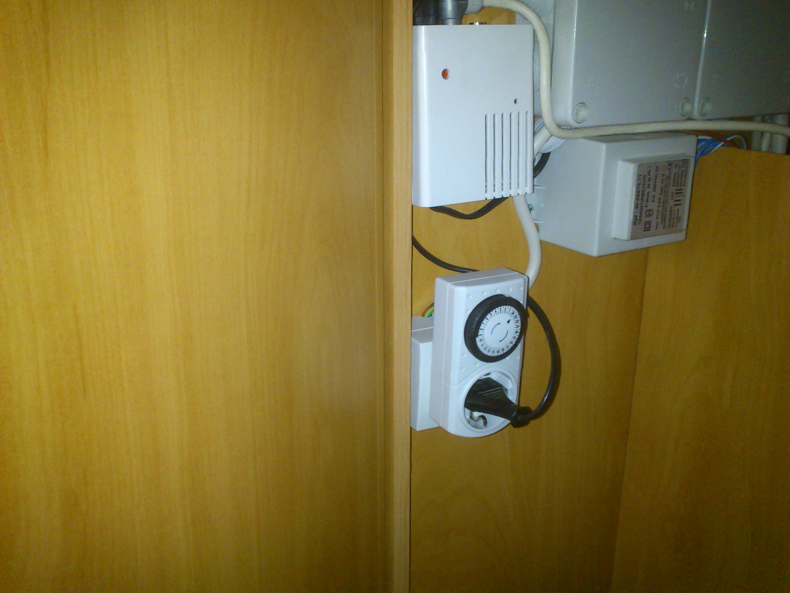

Esta es la caja de donde tomo la corriente de 220v , esta esta situada dentro del armario bajo la pequeña repisa que tiene.
Enchufe de superficie.
El programador, que en la mayoria de los casos suele llevar una tecla de posicion automatico y otra de posicion siempre on.

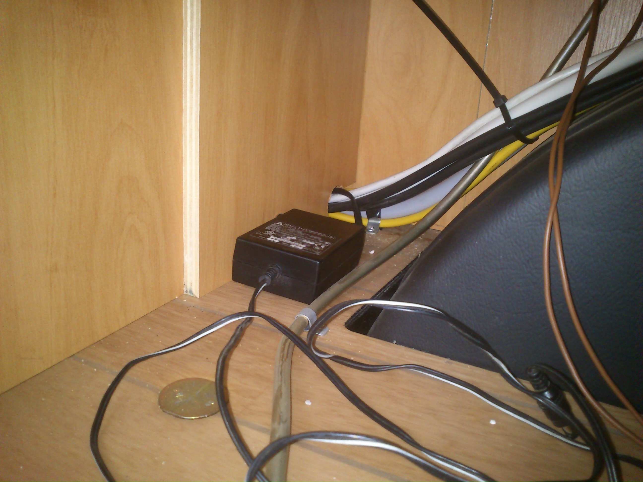

Este es el transformador de la la impresora ,el cual he ubicado debajo del pequeño arcon de la nevera.

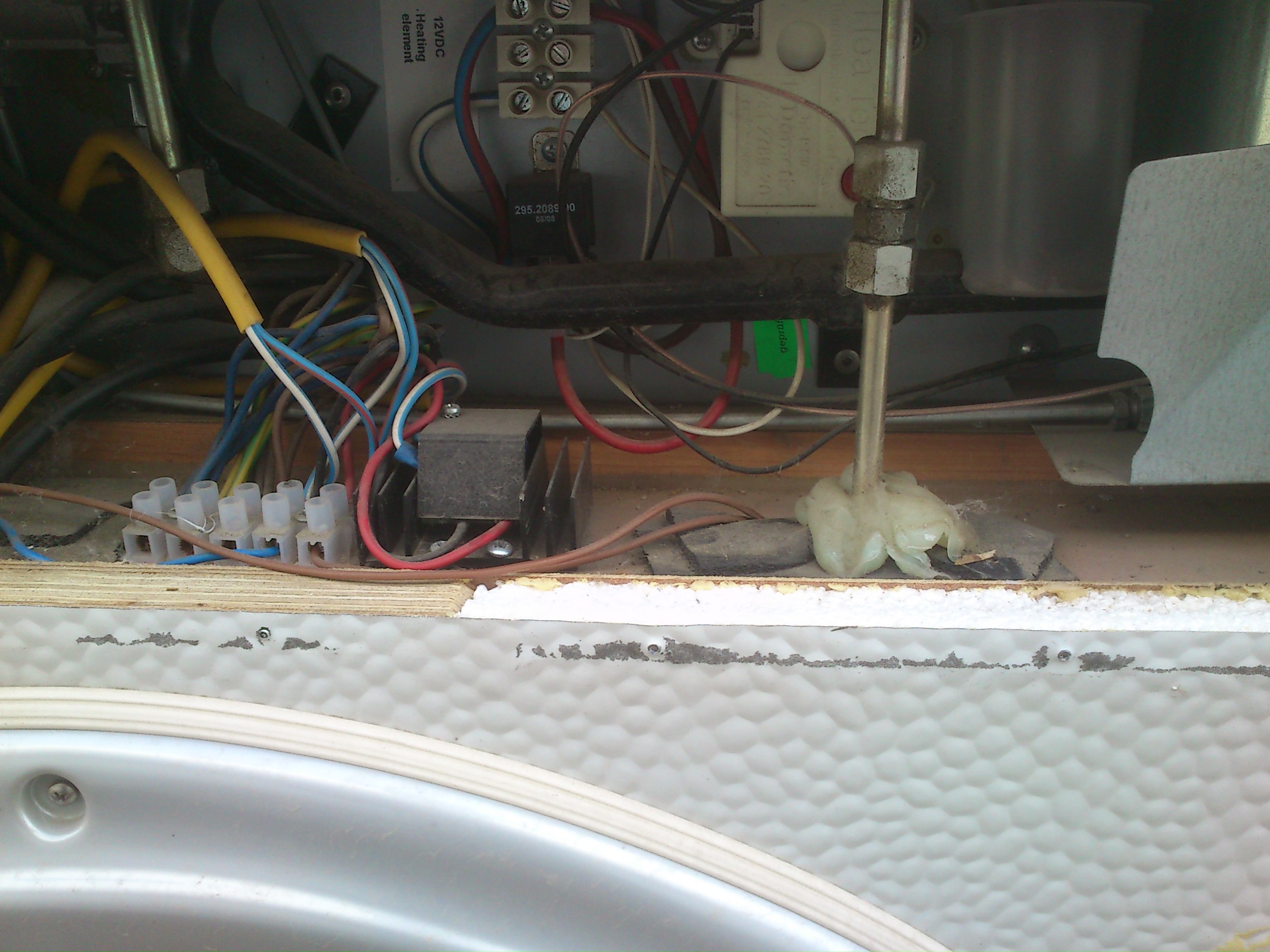

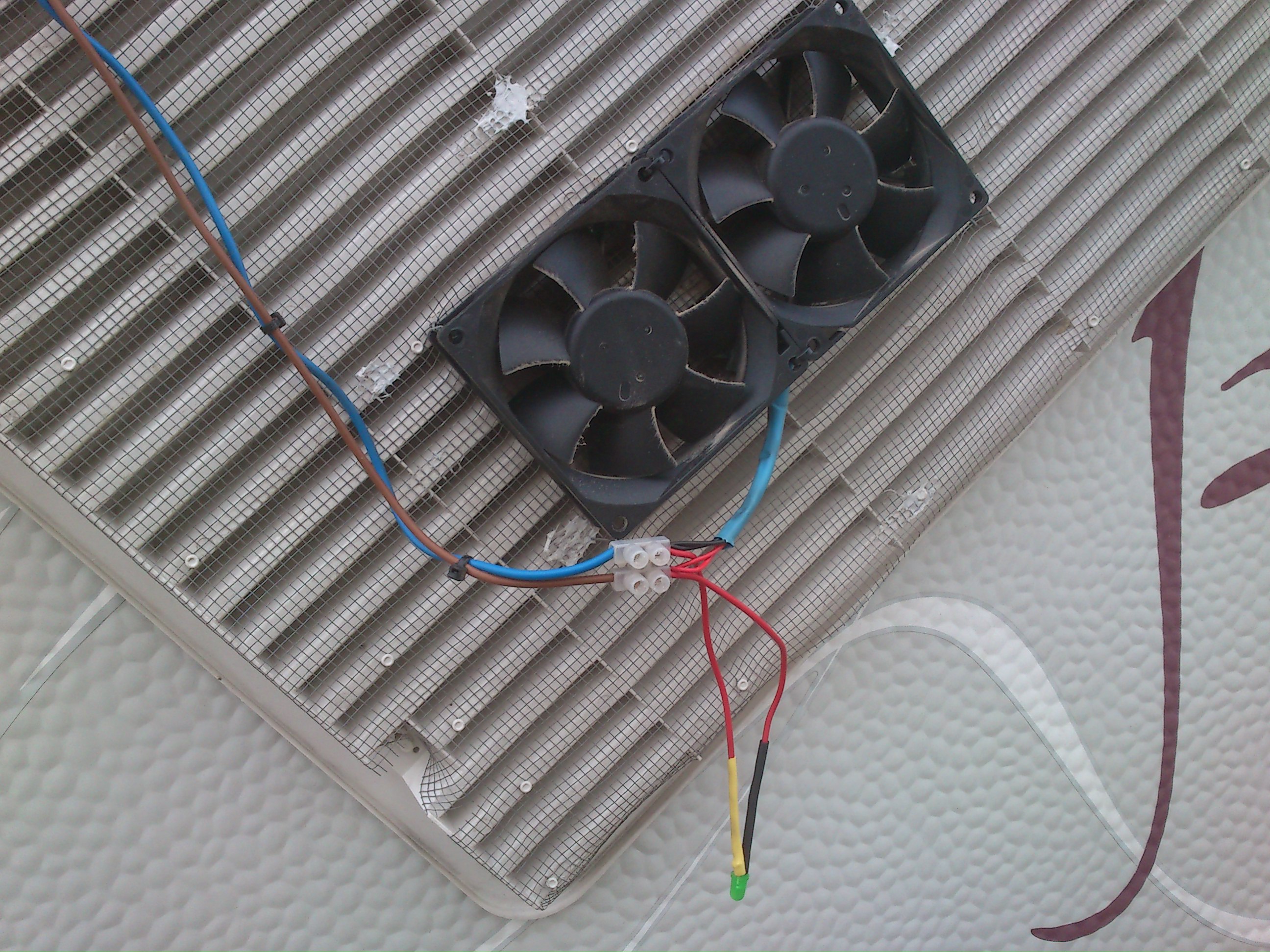

Esta imagen pertenece a la rejilla exterior pequeña ,que es donde voy a relizar las conexiones con los ventiladores.Tuve que desmontar el marco para una mejor manipulacion.

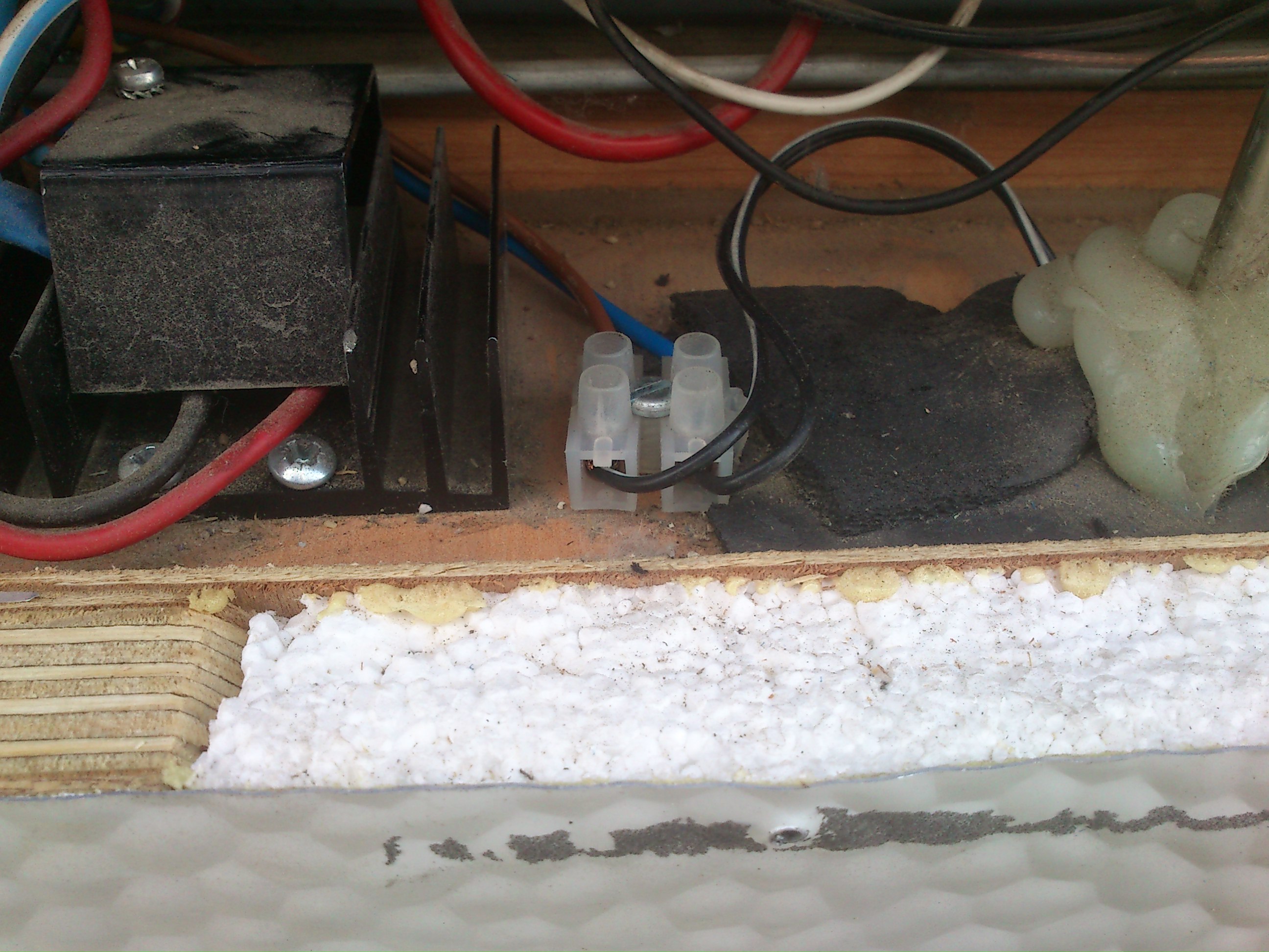

El cable de 12v ,como veis pasa por el tubo de la nevera, y este lo conecto a una clema que va directo a los ventiladores y al led.

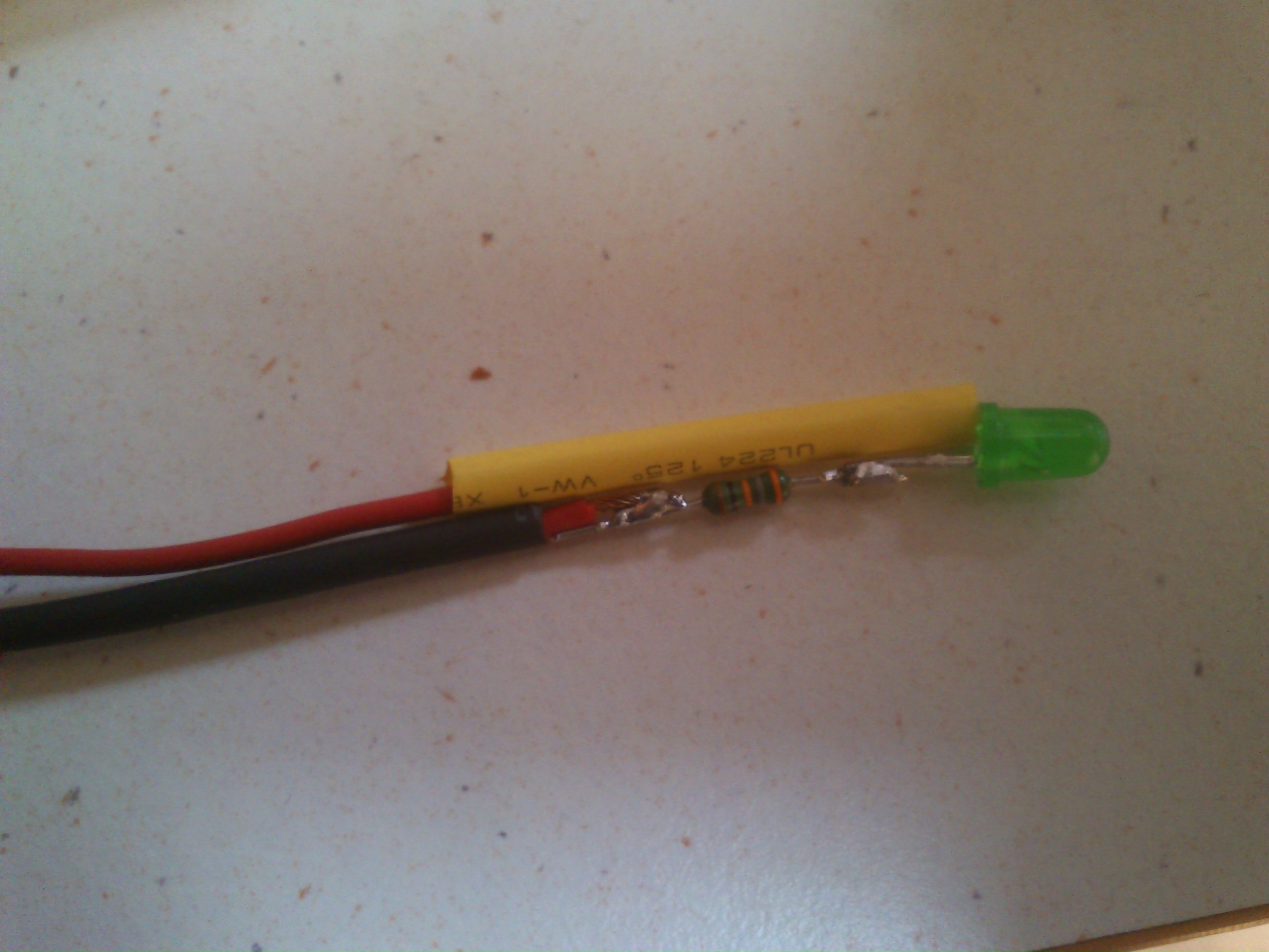

El led con su correspondiente resistencia.
El montaje de los ventiladores y el led.

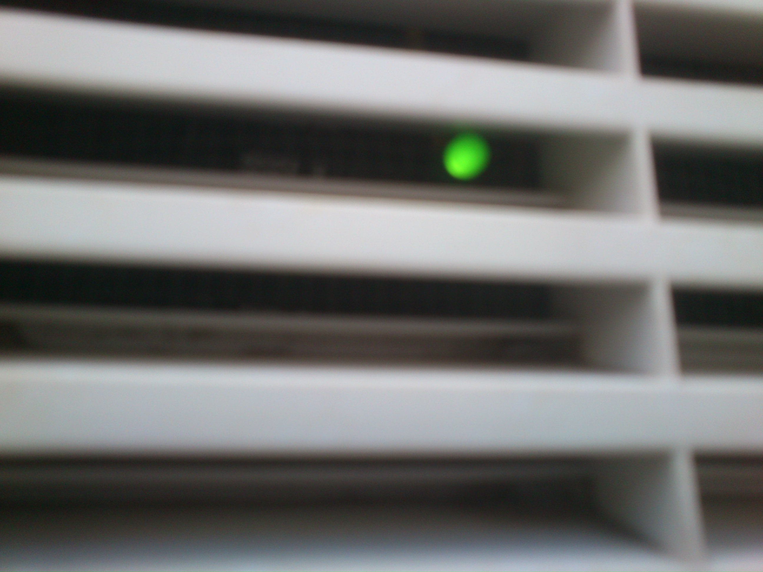

Detalle de como se ve el led a plena luz del dia (sin sombra)

Ya estoy recopilando informacion para hacer este brico pero donde se ponen los ventiladores? En la rejilla de arriba o en la de abajo?
mi blog sobre viajes.
http://aventurasdeaventureros.blogspot.com.es/
Mensajes: 5386
Re: Ventiladores Nevera En Jazz 490 Cp
12-Septiembre-2012, 22:22:22 »
En la de arriba, que es donde esta preparado para disipar el calor, por eso lleva ahí también el "radiador"

[quote user="kaleboxor" post="132416"]Ya estoy recopilando informacion para hacer este brico pero donde se ponen los ventiladores? En la rejilla de arriba o en la de abajo?[/quote]
Como bien dice Lagarto Xixo ,es en la rejilla de arriba .Lo que hacemos es extraer el aire caliente .El led en este caso sirve solo para confirmar que el programador funciona correctamente, y que hay paso de corriente a los ventiladores .Pero no quiere decir que funcionen o se haya estropeado alguno de ellos.
