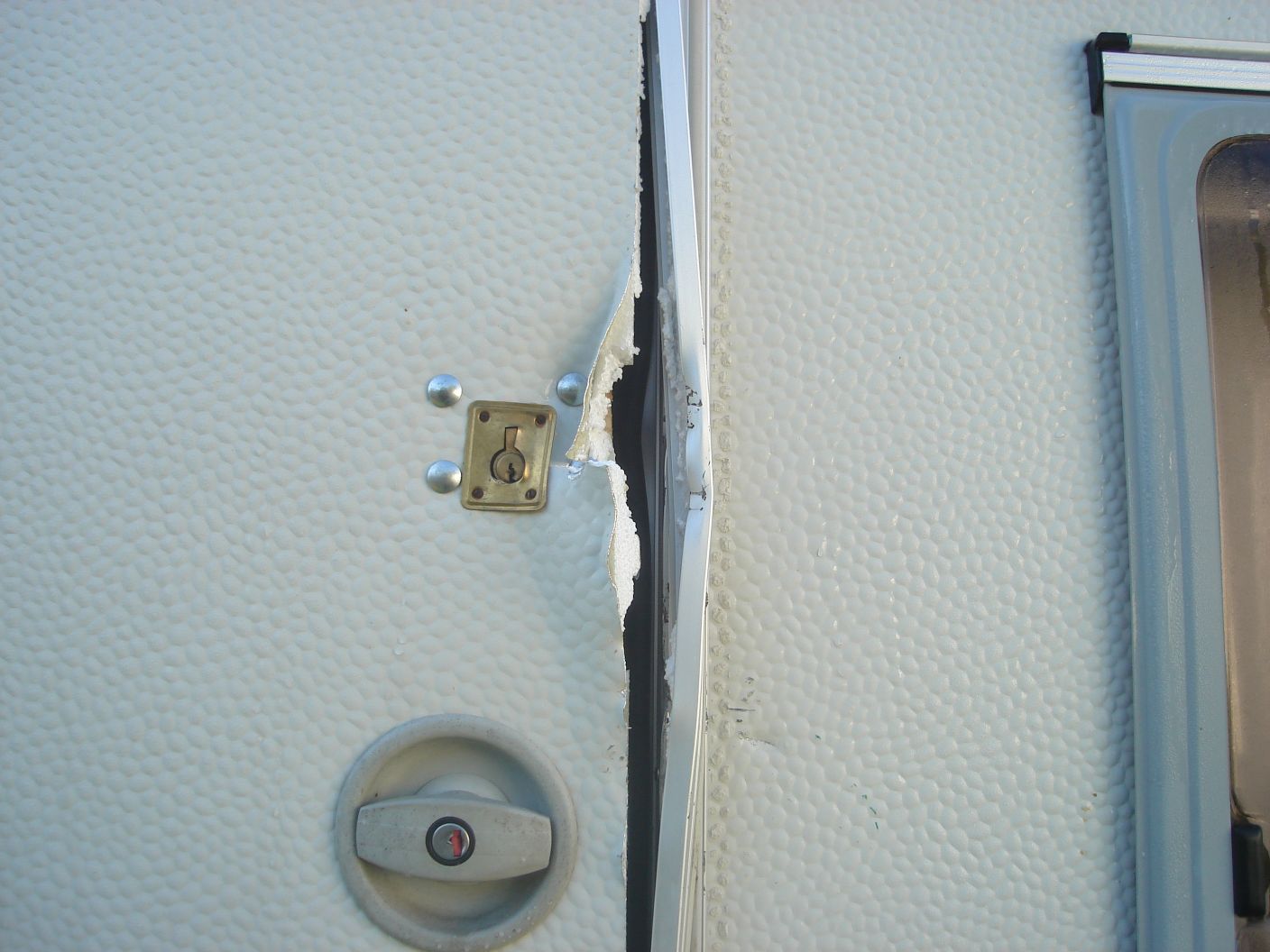

Mira lo que he encontrado, ¿a que parece que no lleve bastidor alguno de madera?, a lo mejor lo que te ha ocurrido es solo superficial, puede que sea un problema de pintura, que se ha oxidado el aluminio (que también puede llegar a oxidarse) y ha burbujeado un poco.

Muchas gracias Lagarto . Por las fotos yo diría que no lleva bastidor de madera , intentare ponerle algo por el interior para que el aluminio no quede bufado y lo intentare disimular por fuera . Pondre fotos del brico , cuando tenga un poco mas claro como hacerlo Jeje .

Hola, la puerta de las fotos anteriores es mia. Finalmente la lleve a arreglar a un taller que camperiza y trabaja muy bien. No encontraron la chapa exterior con puntos de sun roller, pero la dejaron muy bien. Aunque no vi el ptoceso yo creo que no tiene estrictura interior de madera. El perfil exterior que hace de marco es lo que da rigidez a la estructura. Desdoblaron el perfil y la chapa y ahora cierra bien. Yo no tocaria mucho, buscar algun producto para restaurar el color y que no continue el destrozo.
Ya diras como lo solucionas, lo mio quedo bien y fijate como estaba, asi que animo.
