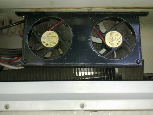

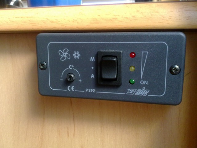

« Respuesta #7 en: 16-Julio-2010, 18:50:23 »
Yo le puse este, es totalmente silencioso y lo controlo con este termostato
