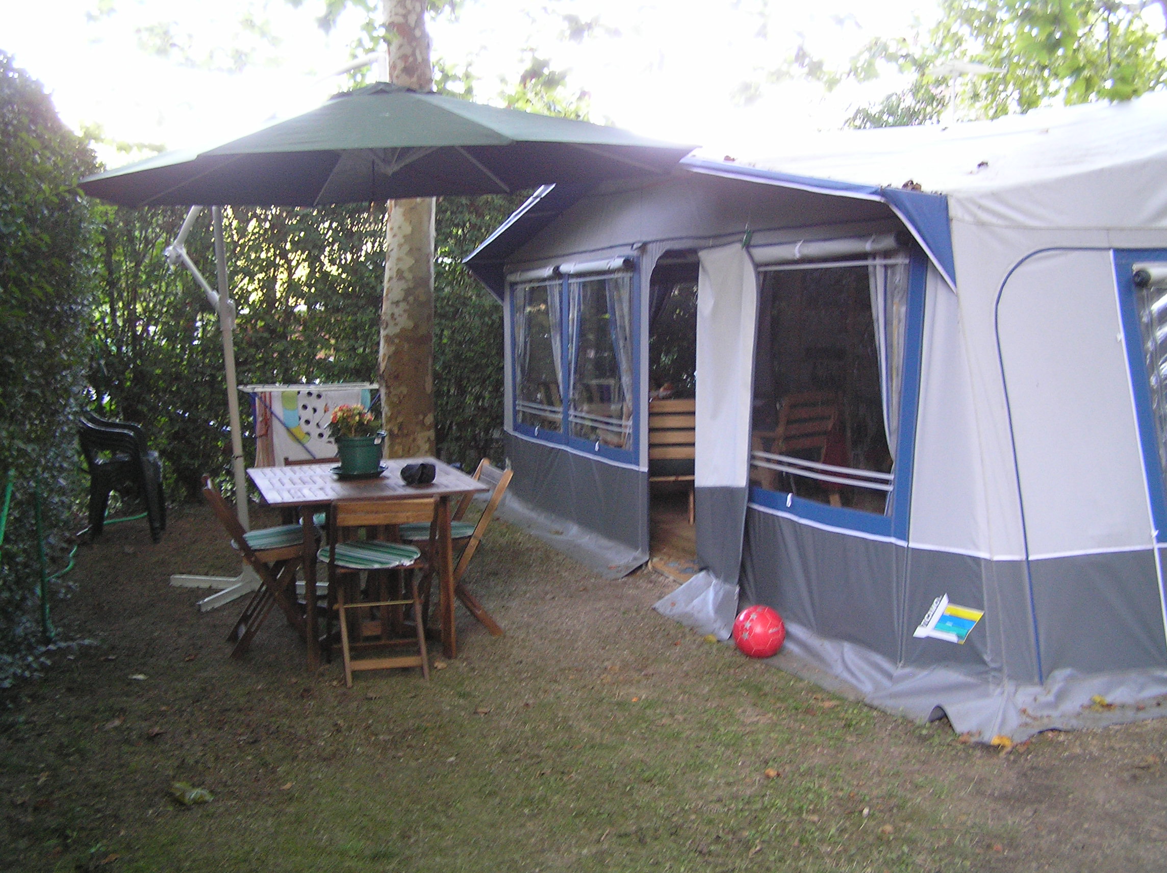

He encontrado esta imagen de mi parcela.

muy bonita la parcela :-)
