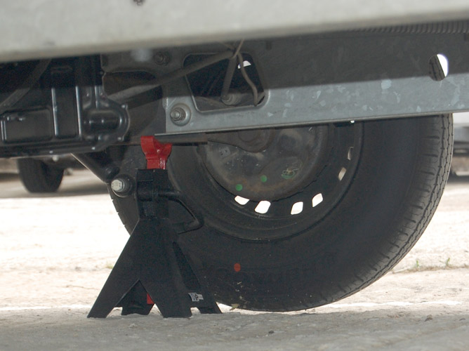

yo quiero preparar la mia este fin de semana para el frio
y queria levantar los neumaticos,
pero levantar del eje no me convence mucho
y de la pletina de los amortiguadoressssssssssss no se, no se,
¿donde poneis vosotros las borriquetas?
  • Mensajes: 5390
Re: Tus Trucos Para Invernar La Caravana
« Respuesta #16 en: 24-Noviembre-2011, 16:30:03 »
Justo a la altura del eje, donde este se une con el chasis lleva un refuerzo, pues ahí es donde yo pongo las borriquetas.

¿aqui?
  • Mensajes: 5390
« Respuesta #18 en: 24-Noviembre-2011, 16:42:15 »
Exacto, y las patas tampoco las bajo, le pongo borriquetas.

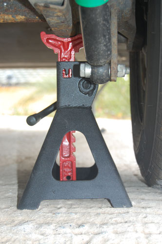

Yo las pongo así, pero como veis la pletina se dobla poco a poco y no me convence... se admiten sugerencias. En el eje no, porque al parecer no tiene suficiente resistencia para soportar todo el peso de la caravana.
