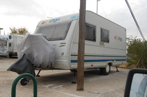

Unas fotillos de algunos de los puntos:
Una pequeña distancia al suelo creo que es suficiente:
... aunque quiero buscar unas fundas para ruedas.
Y lo más importante: desearle un buen invernaje:

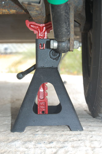

Ah, las borriquetas son de Norauto si no recuerdo mal. Unos 20 o 25 € tienen la culpa.
Aclaro que realmente dudé mucho del sitio exacto donde ponerlas. Ninguno me convencía porque, como se aprecia en la foto, el perfil donde está y más el bastidor, se deforman un poco al soportar tanto peso.
Pero peor aun me pareció el eje propiamente dicho, ya que no creo que esté pensado para ese esfuerzo y este sí que no creo que le convenga ni la más mínima deformación.
Ojalá alguien experto nos indique la situación idónea.

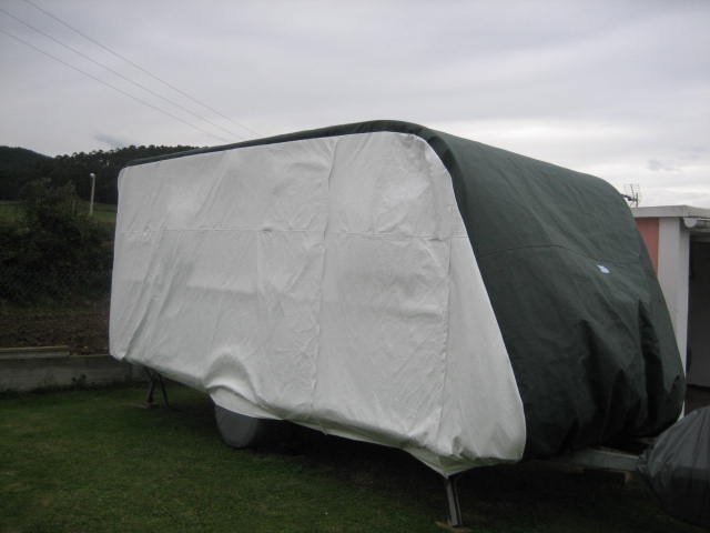

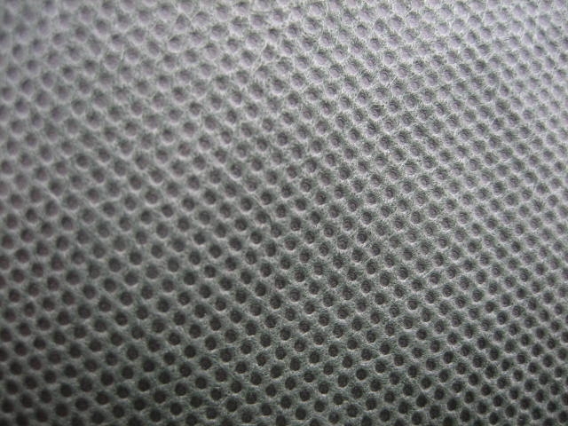

La funda que tengo es de un material de alta tecnología denominado Tyvek, que además, por su forma de construcción, la hace impermeable y transpirable, no se me ocurriría poner una lona común, plástico o rafia. En la actualidad el techo también es blanco por razones obvias, ya sabemos la relación entre color y temperatura, por eso me sorprenden los tapados en color negro.
techo

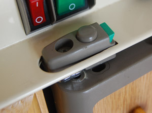

-Poner el cierre de la semi-puerta inferior de entrada a la cv. Así no sólo actúa el cierre-resbalón de la superior (esto mismo hago yo cuando voy en ruta).
-Dejar la cuchilla-cierre del cassette Thetford en abierto o sacar el cassette, para que no sufran las gomas del cierre.
