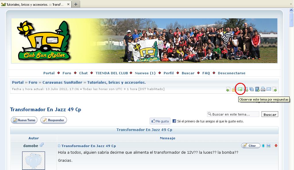

Como yo de duendes y de electricidad sé lo justo, le pongo una captura a josefe para que se vuelva a suscribir al tema a ver si él te echa una mano.
Solo una cosa, ¿le has dado al interruptor en la otra posición?
