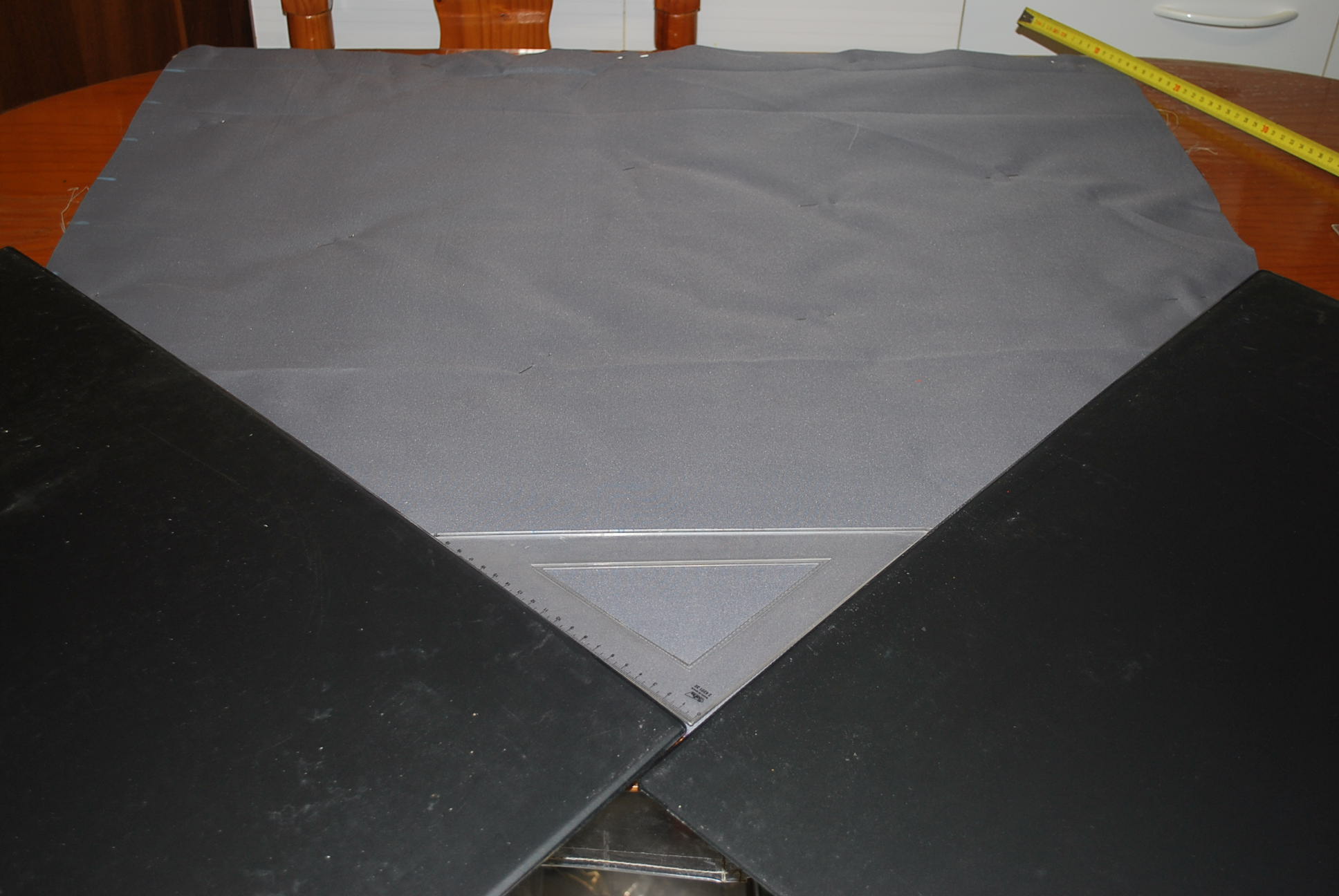

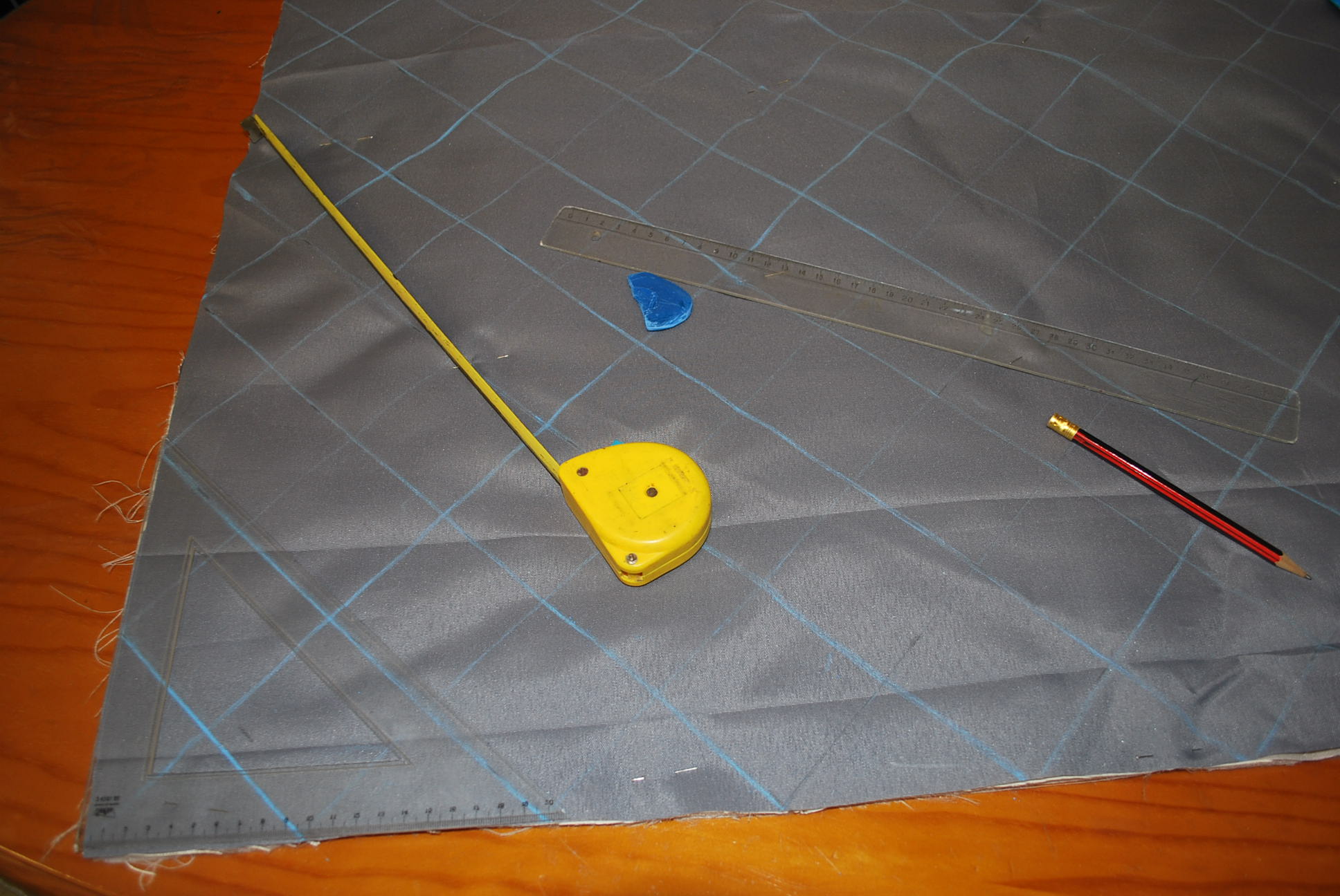

Este es un trozo de edredón, que formará la parte interna de la toldilla. la parte estampada quedará oculta. Hay que medir siempre las diagonales, de esta manera siempre nos saldrán "cuadrados" todos las esquinas, sin hacer formas deformadas...
Se presenta en la tela gris y se recorta ésta.
Esta sería una manera de hacer los "cuadros", y que salgan lo más "perfectos" posible.
Se unen con alfileres las dos piezas y se cosen. Así quedan cosidas. Hay que tener en cuenta que las dimensiones al ser cosidas se reducen; por esta razón hay que cortarlas un poco más grande y después de ser cosidas se recortan a la medida deseada.
Este es el resultado final.
