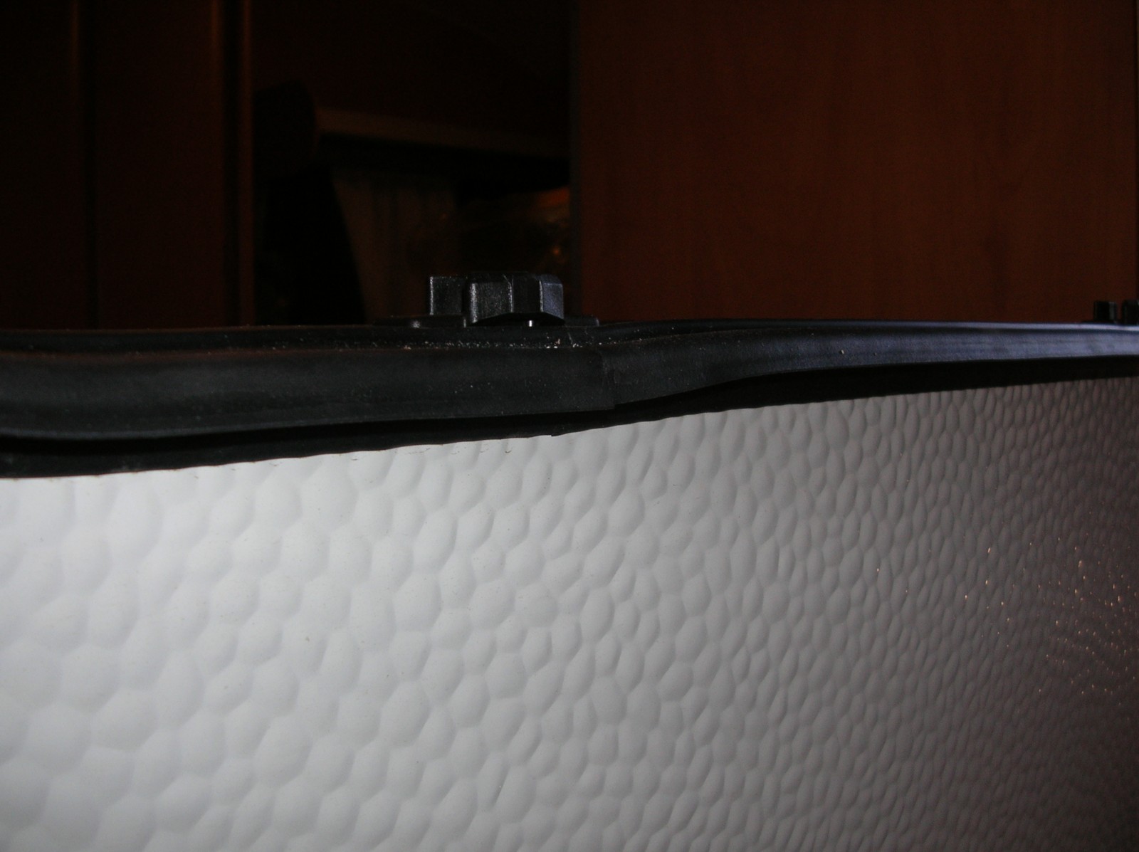

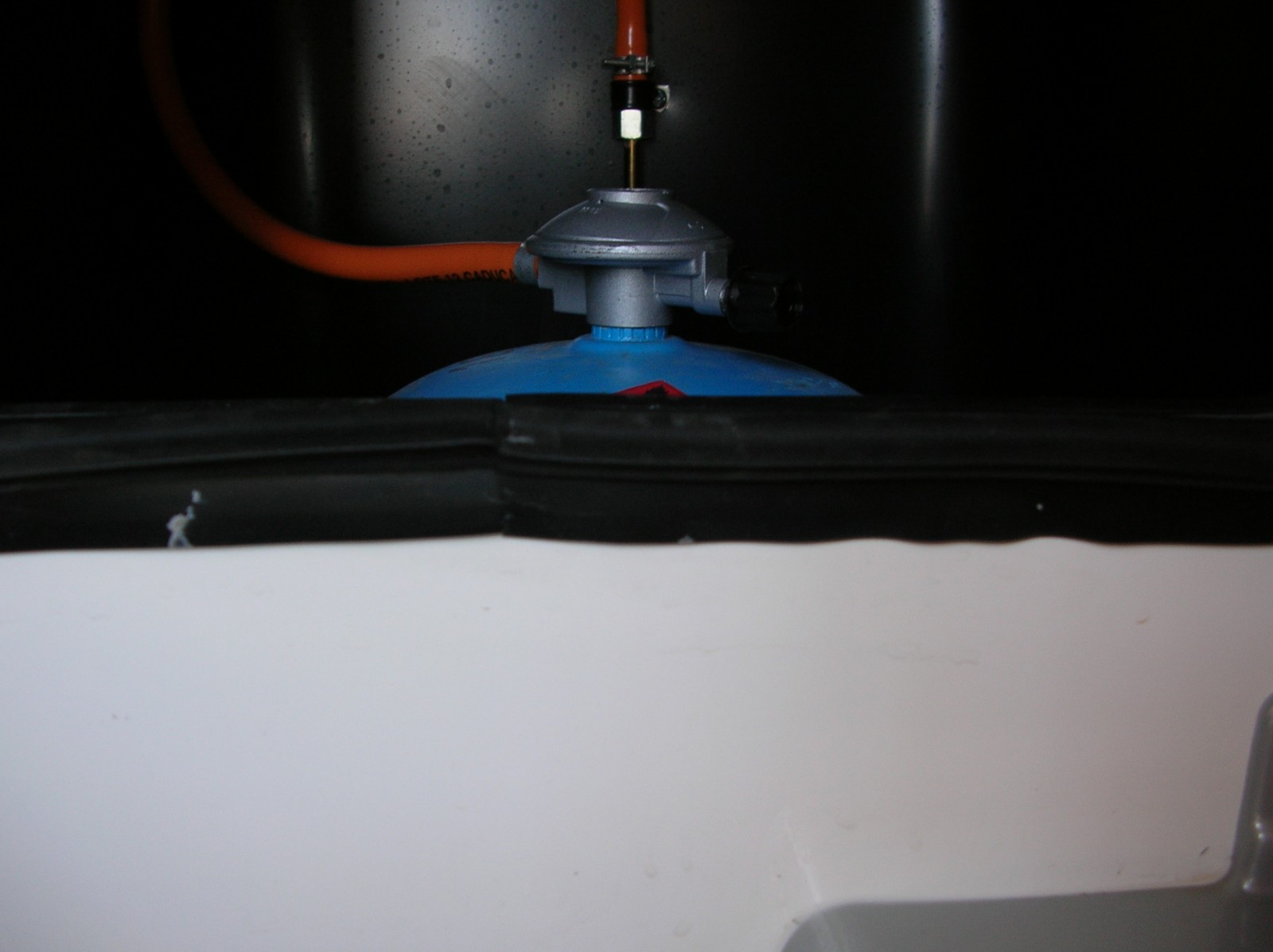

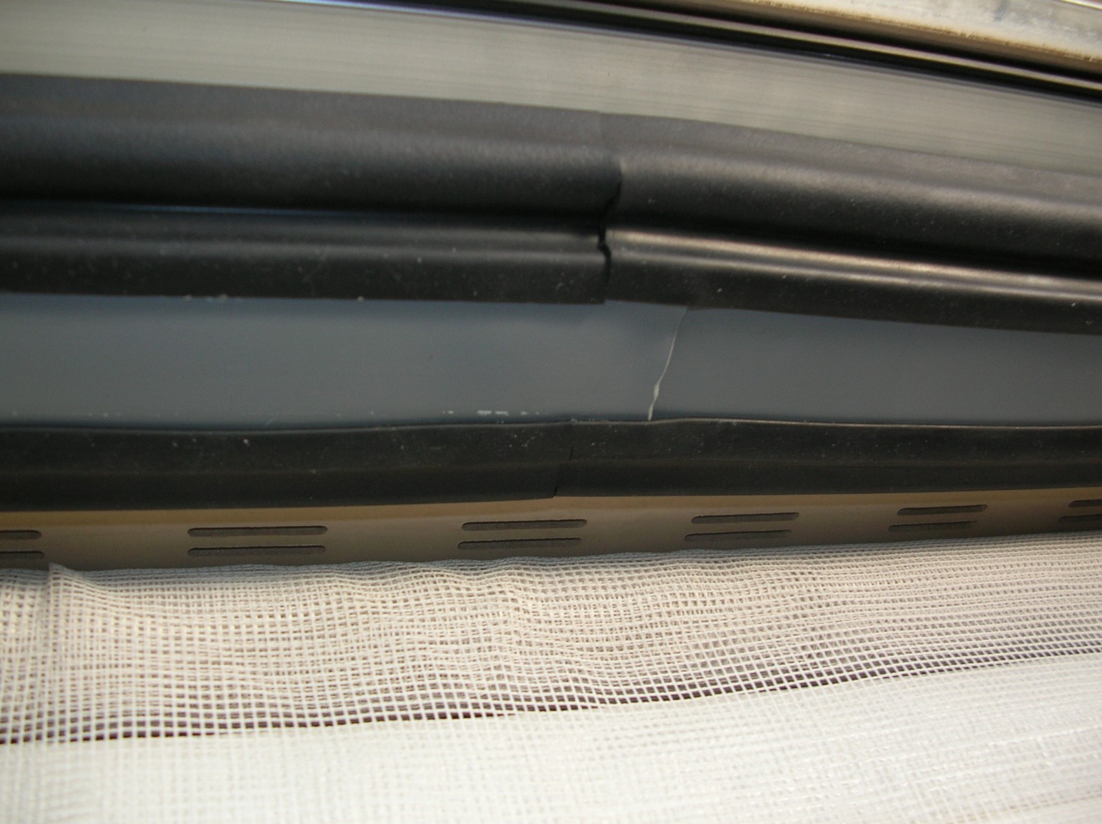

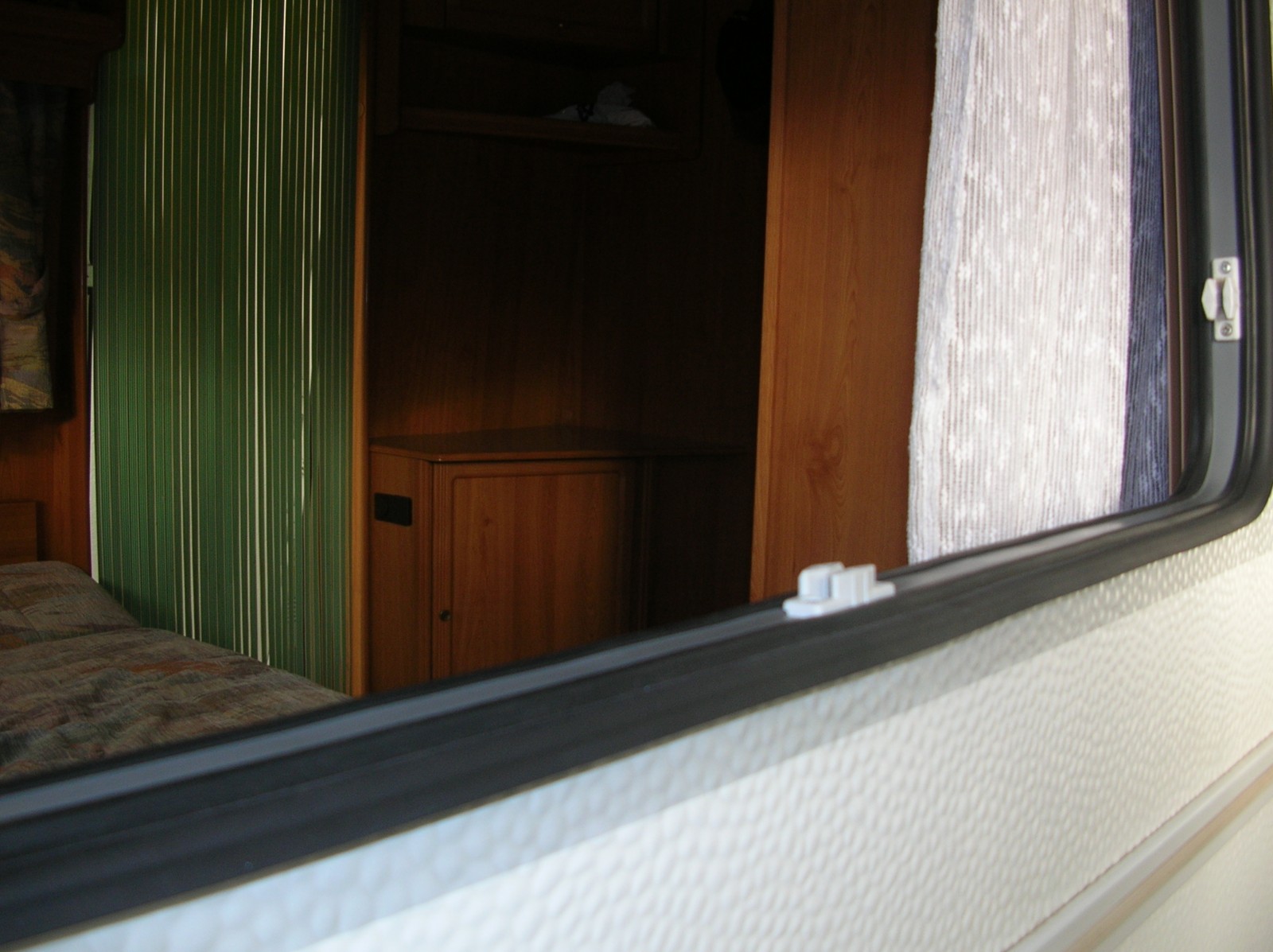

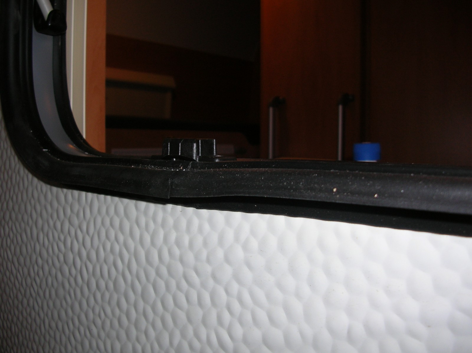

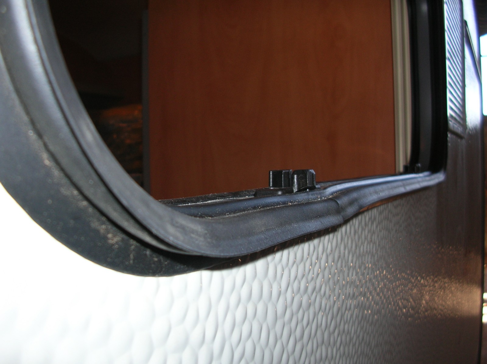

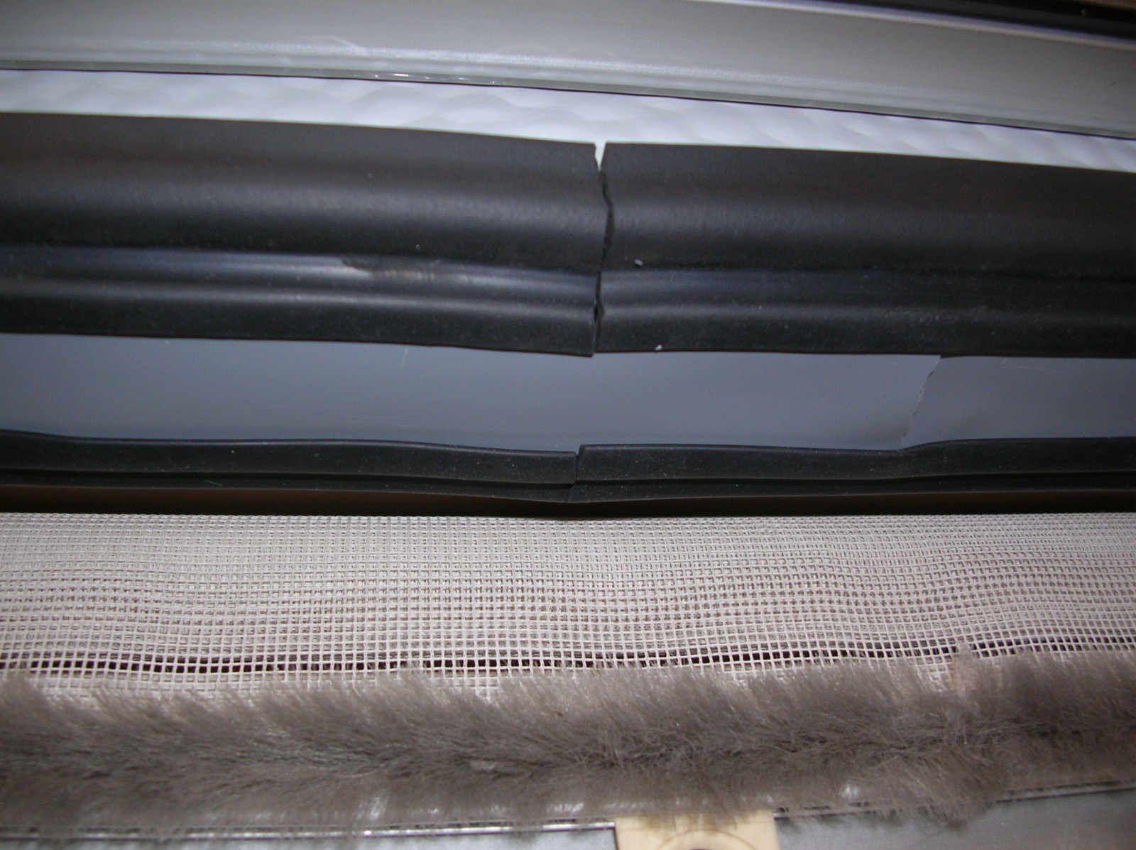

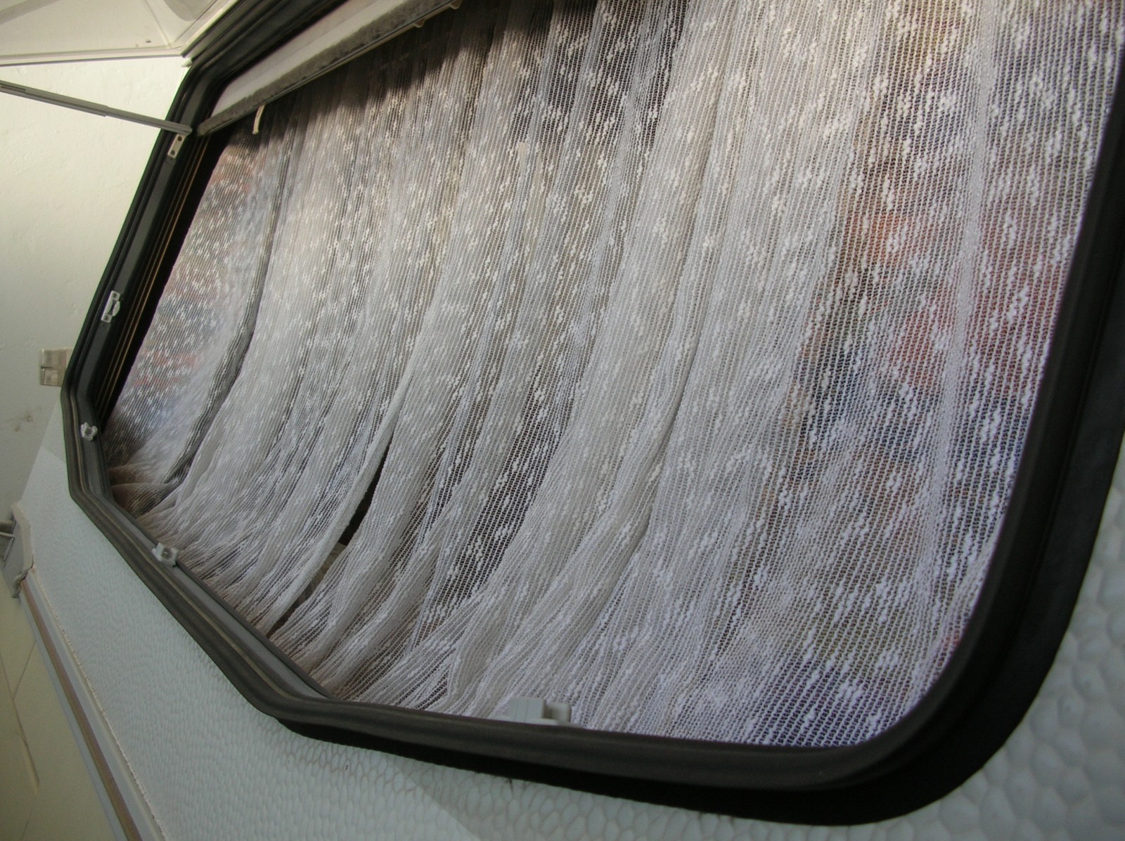

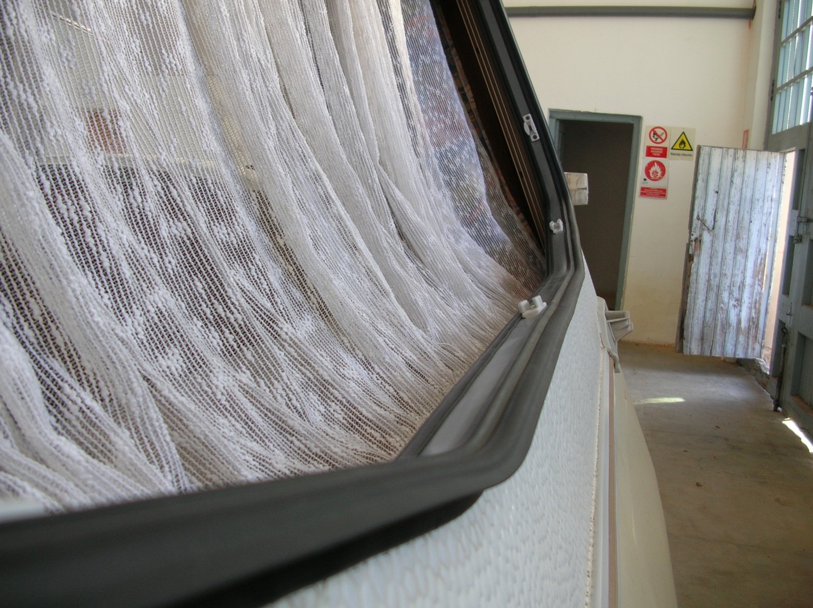

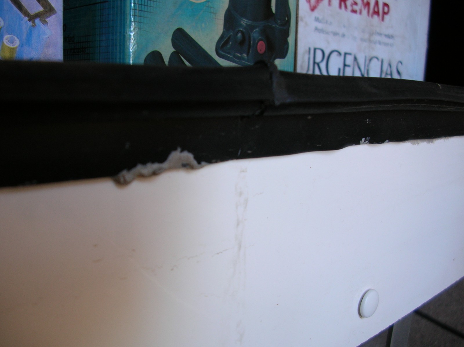

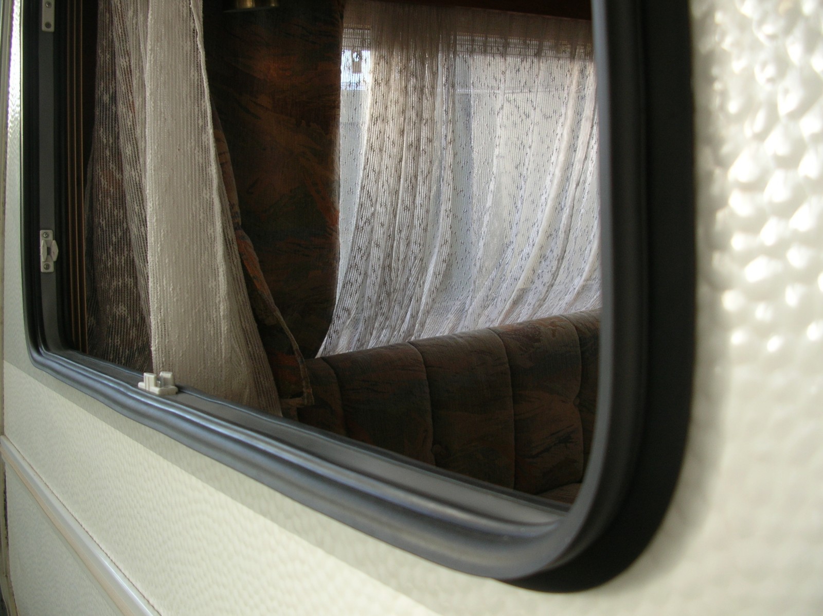

Aprovechando que he instalado el programa que ofrece Anakin ( image resizer ) he convertido las fotos que hice a los marcos de las ventanas de la Roller Class de mi colega y de mi Jazz. La lástima es que no hiciera fotos "durante" el desmontaje y posterior montaje.
Aquí están los acabados finales. Lo que no os podéis imaginar es cómo estaban de destrozadas las gomas que ajustan a las ventanas ( se deshacían al tocarlas con los dedos.....).
Aquí van las modificadas....
Estos son los acabados de mi Jazz......
