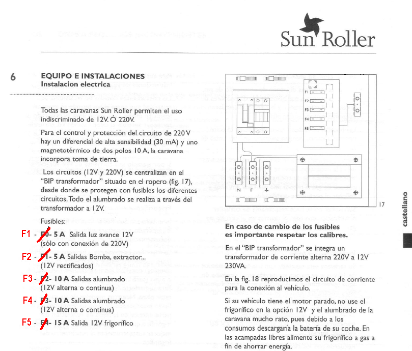

Mucho me temo que no hay ningun plano... total para lo que lleva la caravana... :wink:
El único "plano", y lo pongo entre comillas, ya que es un esquema, que a publicado Sun Roller  es este.
Re: Exquema Electrico
« Respuesta #5 en: 09-Febrero-2012, 22:01:20 »
Que yo sepa es como dice José Luis, la casa no ha dado más esquemas eléctricos que esos. Salvo el que alguien haya podido sacar a título particular, me temo que no existen Santi.
No obstante siempre podrás sacar más tomas del cuadro de entrada a la caravana, es lo que yo hice en la mía.
