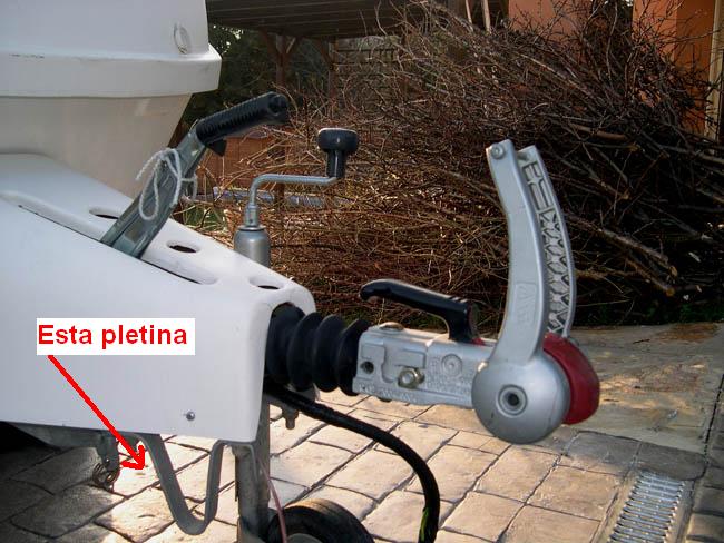

Bueno no sabría como llamarlo, si conseguimos bautizarlo me cambiais el título.
No sé porqué no lo llevo, este finde iba a hacerlo y me surgieron algunas dudas,
¿sirve para algo?
¿debe tocar el suelo antes que la rueda?
¿es para que toque cuando la rueda no está y no dañe el estabilizador?
¿para qué vale ese primer pedazo de pletina con el agujero?
¿lo dejo sin, y me tomo una cerveza?

pero eso no era para atar a la suegra??? :twisted:
bromas aparte,supongo que las dos primeras opciones que mencionas  :roll:
la pletina del agujero ni idea.......
la cerveza tomatela igual (por si acaso) :cerveza:

yo creo que es la 3 pa no dañar el estabilizador

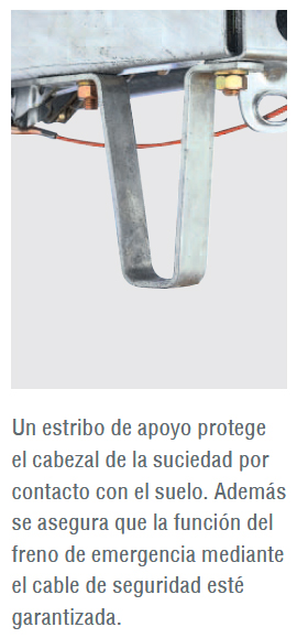

Se llama estribo de apoyo y según alko es para:

Gracias, entonces lo haré para que toque el suelo antes que la jockey.
