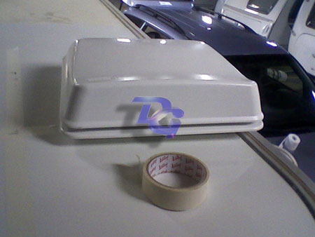

Pues finalmente el fin de semana pasado,  mi pareja y no nos atrevimos a sacar la claraboya de la cv , para sanear ver por donde entra agua y volver a poner.
Como muestra un botón
La verdad es que daba miedo pensar si seríamos capaces de volverla a poner correctamente! :wink:

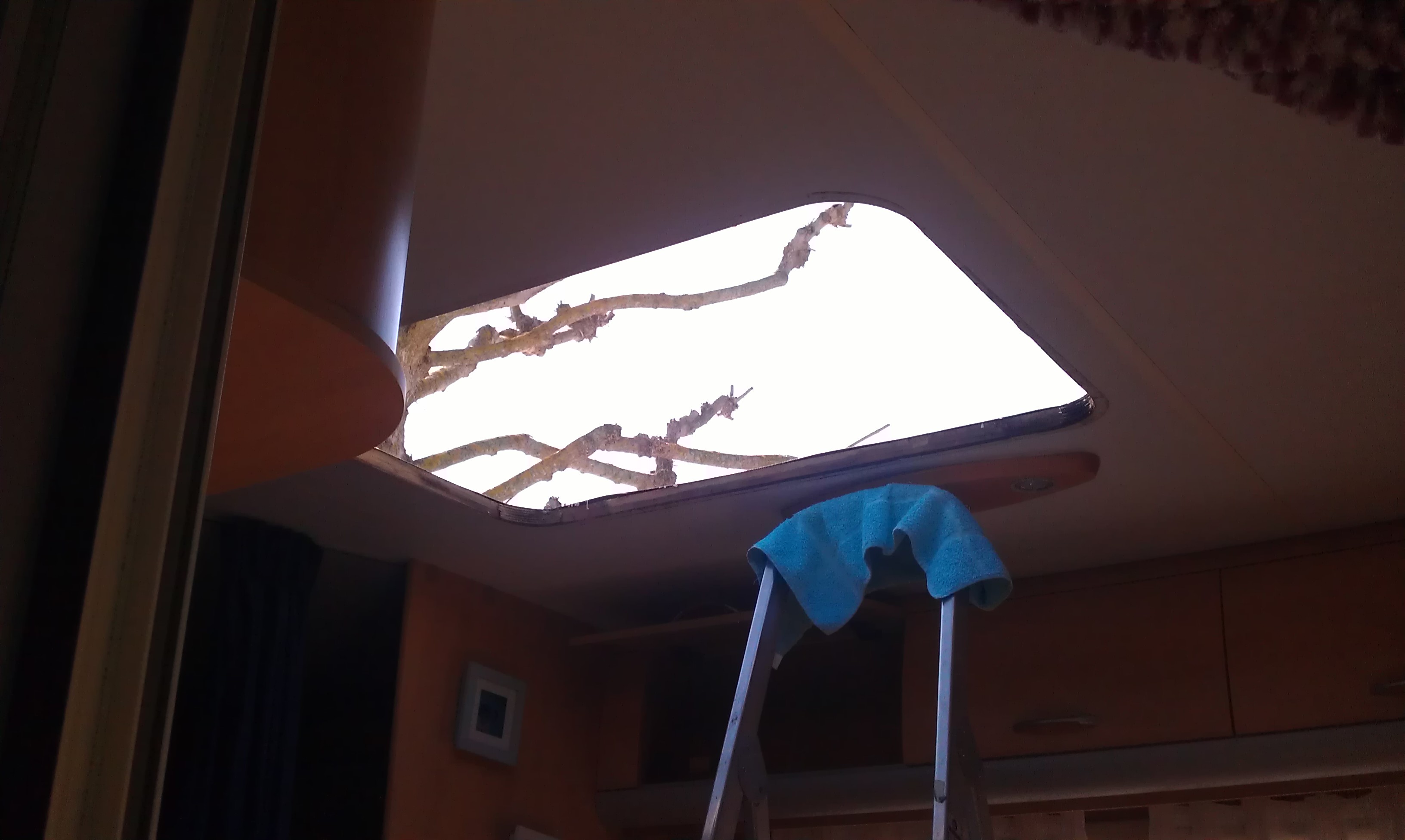

Aqui la menda, limpiando el techo...
Ahora se nos pantean varias preguntas. Una es que el techo, por las filtraciones, estaba desenganchado, como se ve en la foto. Supongo que al poner la claraboya con la masilla y tal, habrá quedado sellado y no habrá más problemas no? la verdad es que con lo que está lloviendo, sabremos seguro si el trabajo está bien hecho o no. La verdad es que si que se veía por donde esava la cosa chunga, pero habia silicona por tos laos... no se yo si el problema vendrá de otro sitio...
