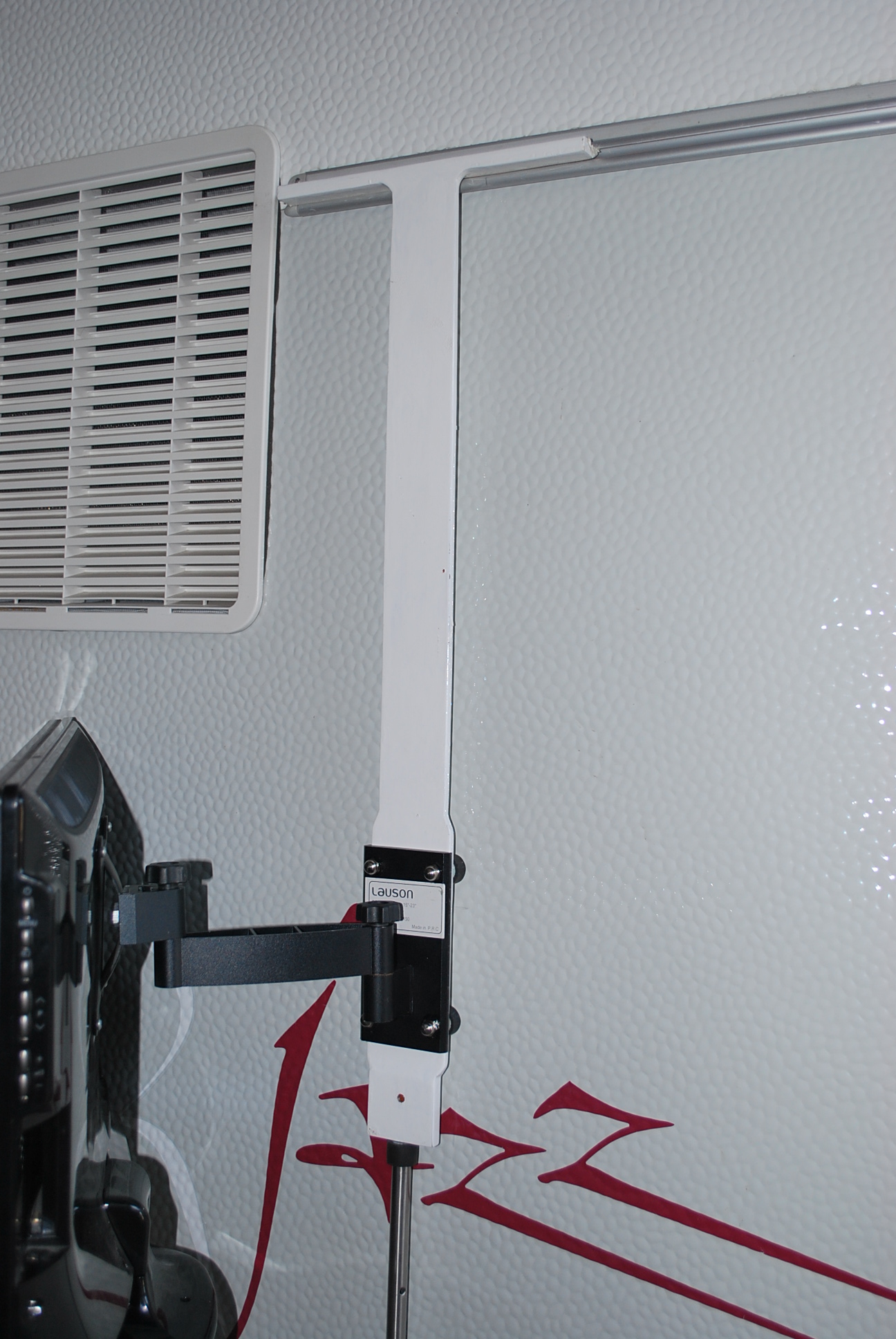

Miolla la distribucion de la mia es la misma que la tuya,osea tenemos el mismo problema por eso pienso reforzar con una lamina de aluminio en forma de L que pueda atornillar tambien a la puequeña balda del dormitorio.El ancho del anclaje es 5,8cm arriba y 5,4cm abajo la longitud es 13cm total.

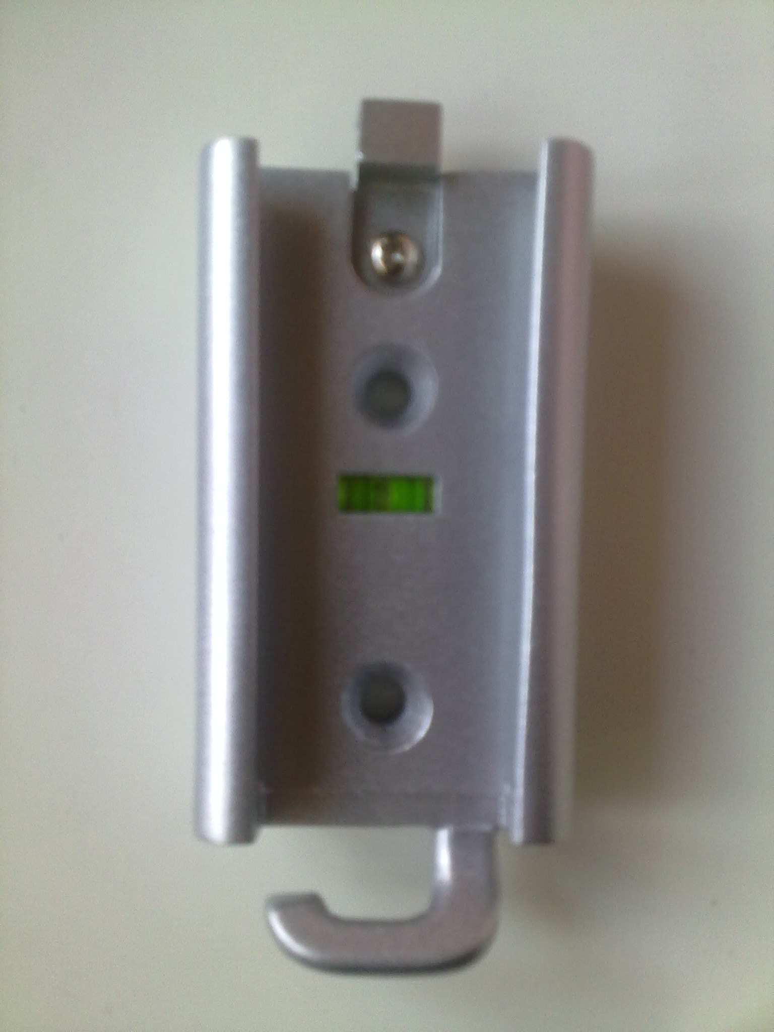

Me interesa esta soporte, podrías poner medidas por favor? Sobre todo de la parte que se engancha al riel.
Gracias

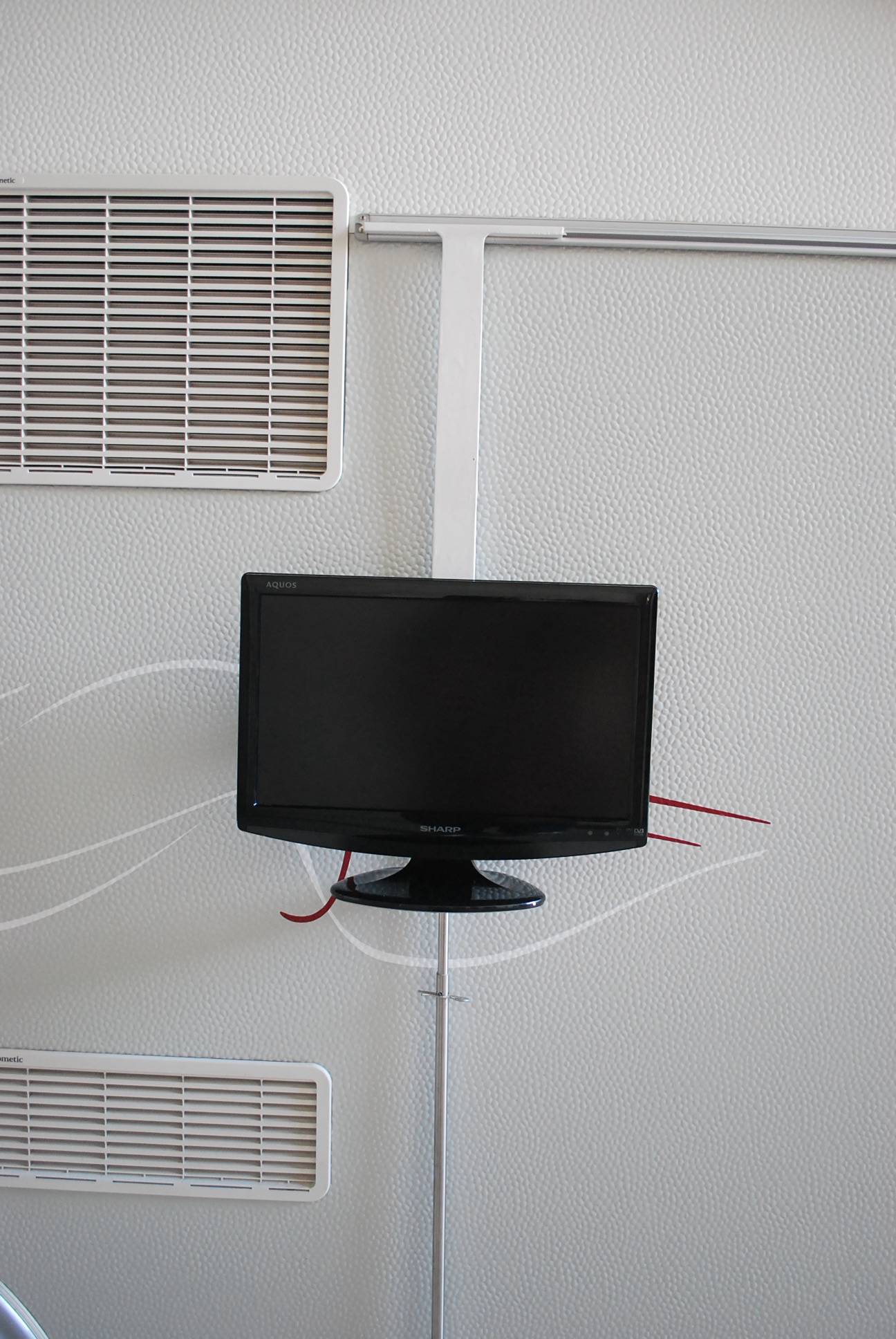

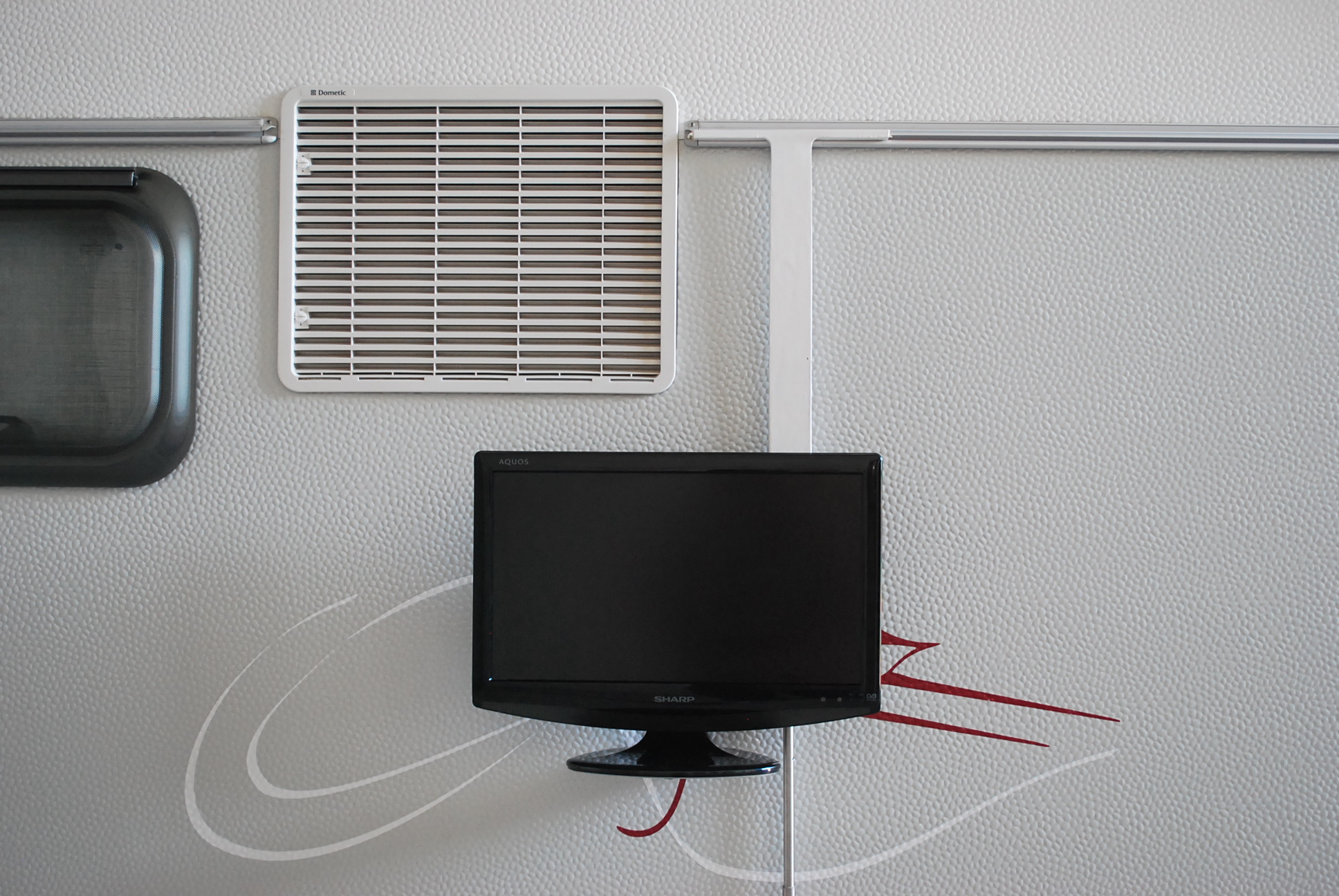

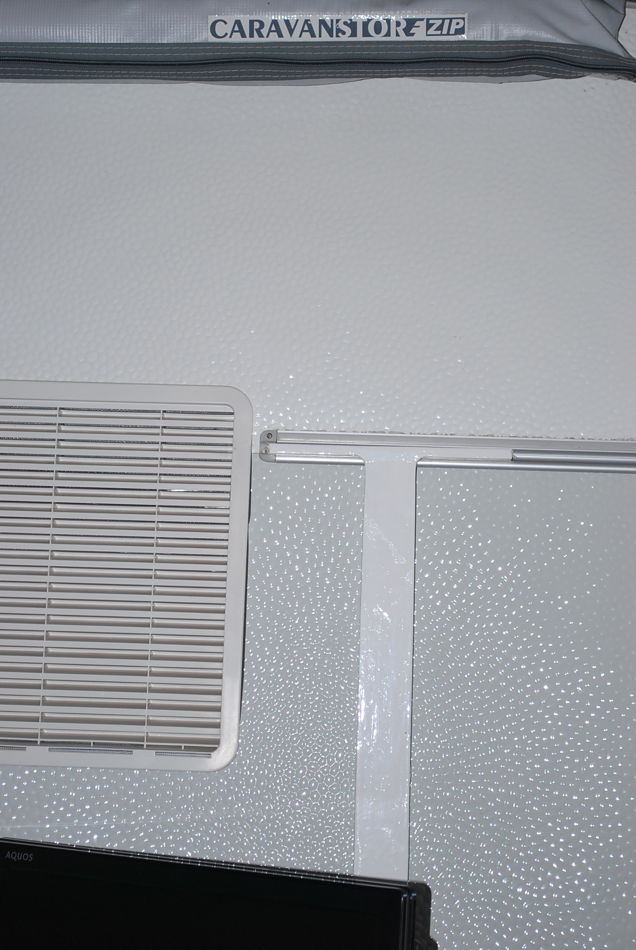

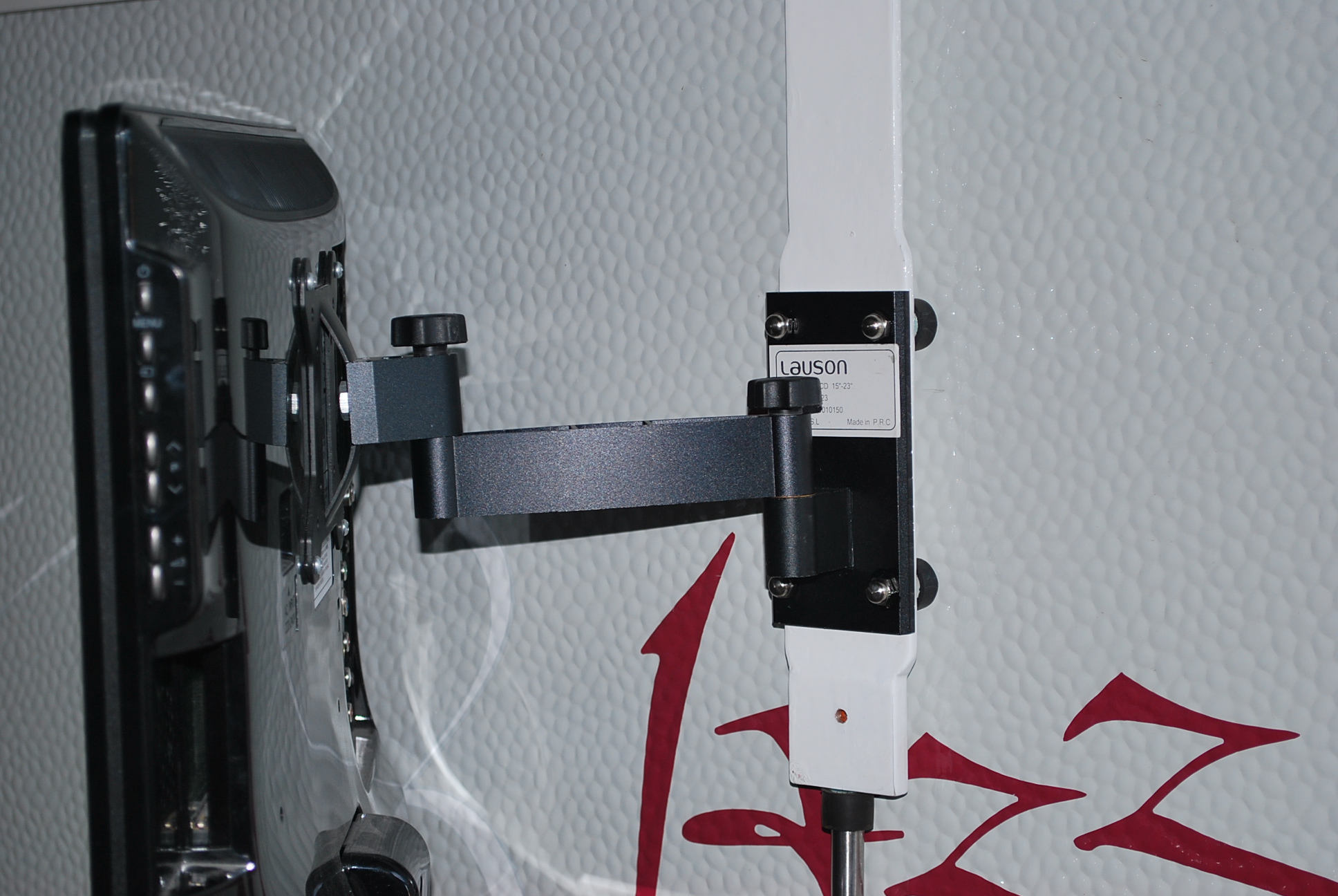

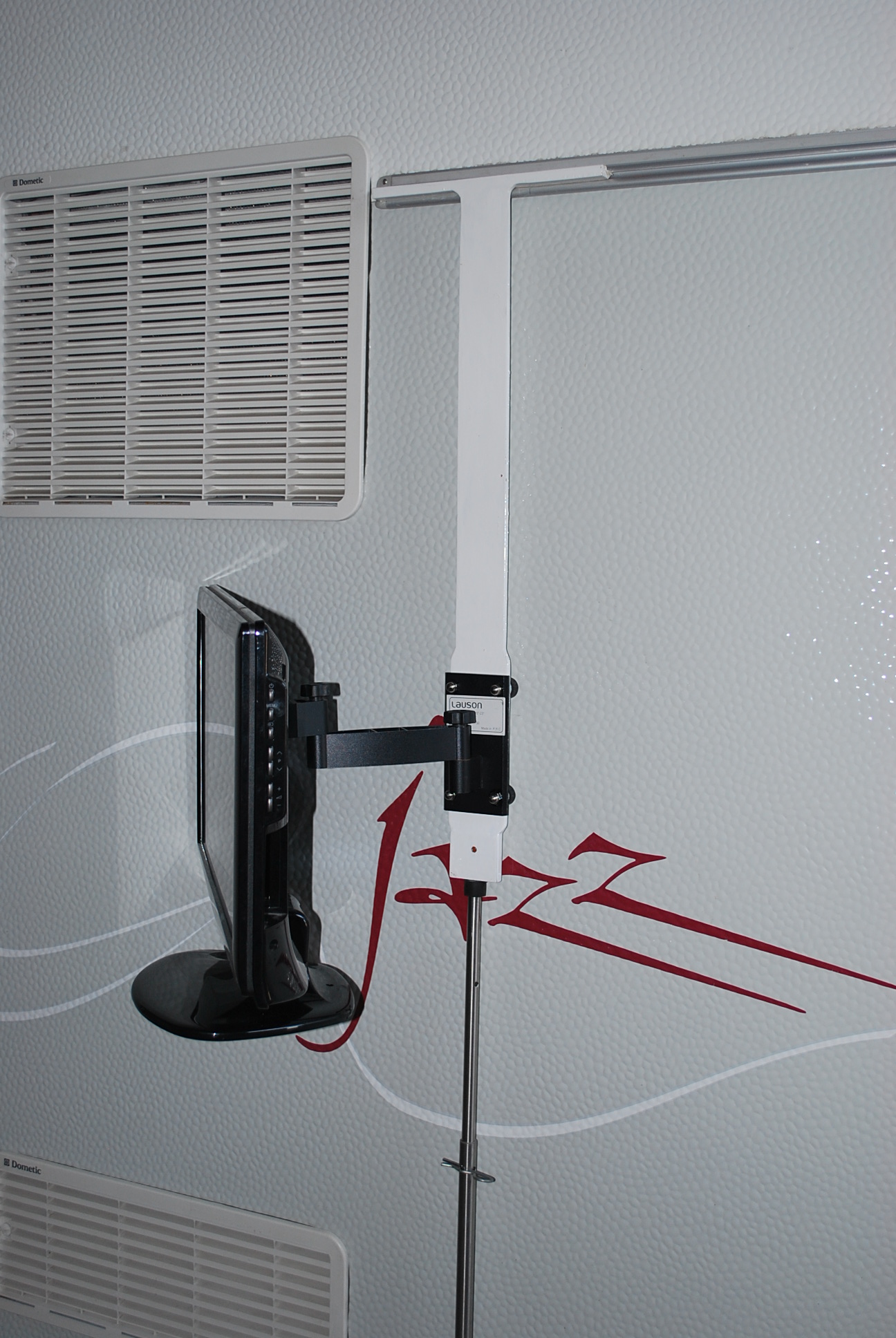

Hola de nuevo !!!
Hace ya un tiempo pense en cambiar este soporte por otro por 2 razones. Menor peso y volumen, pero que me siguiera valiendo si utilizo el Caravanstore. Utilizando la articulacion que venia en el embalaje del soporte pense que la tv volveria a estar en una posicion por debajo de la rejilla del frigo, aunque parte del soporte quedara fuera del cerramiento del CS.
Ya lo probe este ultimo fin de semana y ha funcionado tan bien como el otro herraje. Ahora pesa 1,8 kg. y ocupa un minimo de espacio y en cualquier rincon lo puedo guardar.
Si monto el cerramiento queda la tv dentro de el.
Asi queda sin la articulacion; como en el anterior soporte.
Saludos!!!

« Respuesta #33 en: 13-Marzo-2017, 12:07:56 »
Hola julizq, hace tiempo que no se pasa por aquí el usuario citado  :roll: pero si lo que te interesa es el hueco del perfil, seguramente es de 9 mm
Si es eso... O si no intentaré hacer un molde con algo y hacerlo en una impresora 3D.
Gracias

Parece una varilla, probablemente de 8 mm y la pletina soldada.
