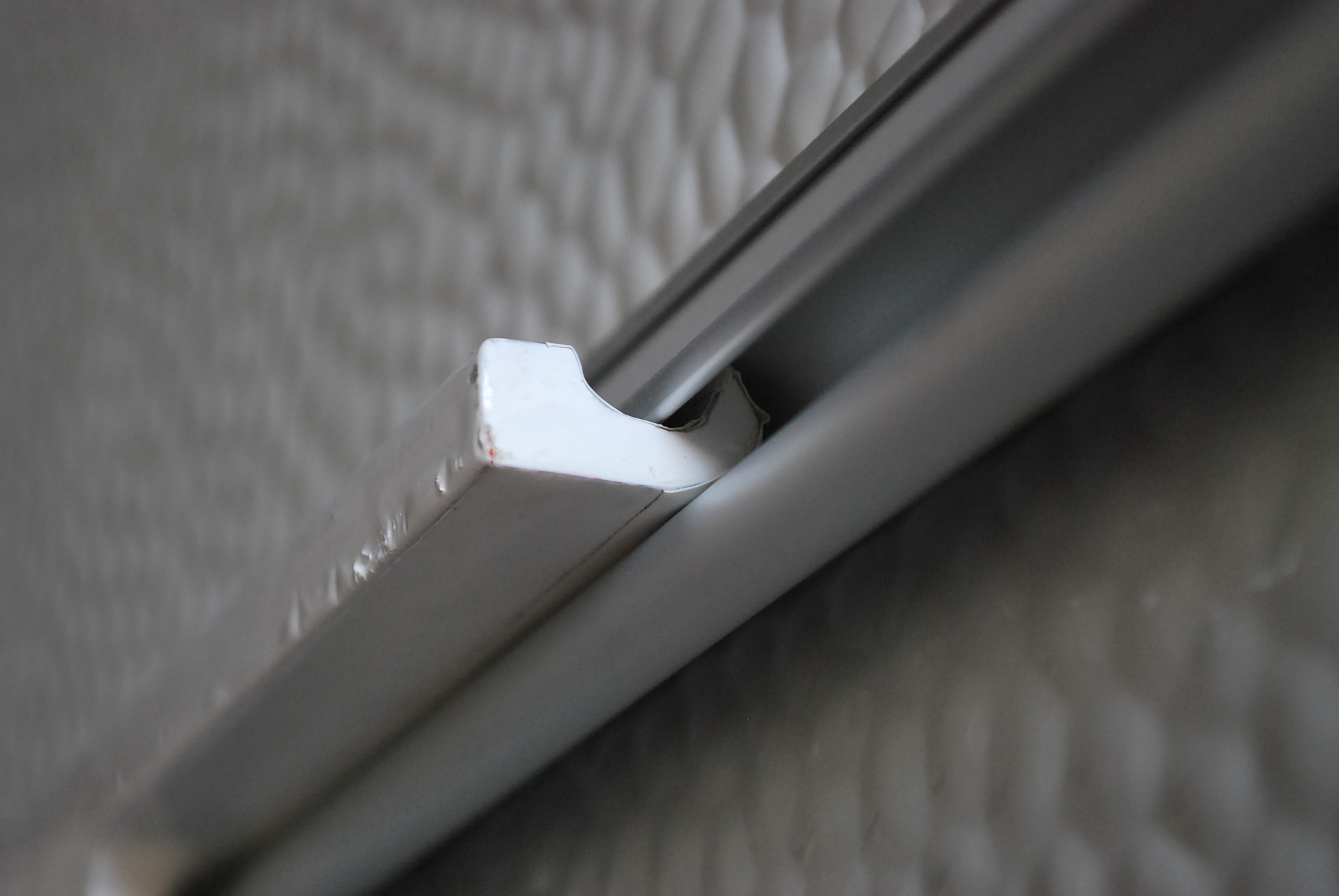

Juan, me interesa mucho el sistema que has utilizado para engarzar en el riel. ¿ puedes explicarme cómo lo has fabricado ? Yo estoy dándole vueltas para fabricar un tendedero por la parte de atrás de la caravana con unas pletinas que cuelguen de un engarce como el tuyo. Tengo las pletinas ya hechas pero no doy con el sistema correcto para sujetarlas en el riel y tu sistema me parece muy interesante. cuenta, cuenta...

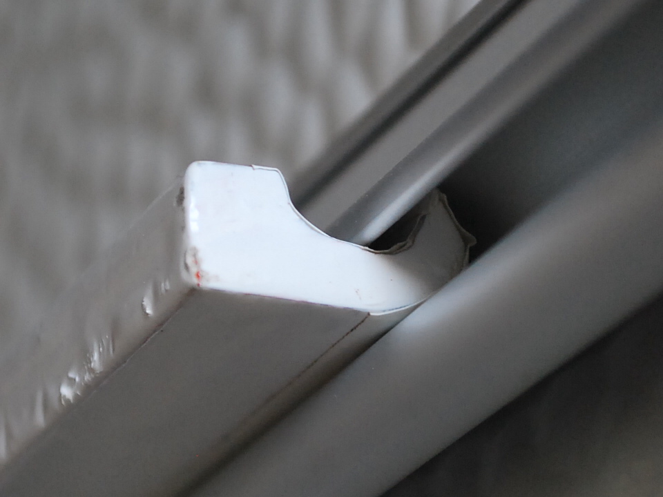

[quote user="cmacarro" post="61449"]Juan, me interesa mucho el sistema que has utilizado para engarzar en el riel. ¿ puedes explicarme cómo lo has fabricado ? Yo estoy dándole vueltas para fabricar un tendedero por la parte de atrás de la caravana con unas pletinas que cuelguen de un engarce como el tuyo. Tengo las pletinas ya hechas pero no doy con el sistema correcto para sujetarlas en el riel y tu sistema me parece muy interesante. cuenta, cuenta...[/quote]
Hola Cándido!!!
Dede el mes de Julio del año pasado pensé en un tendedero para este lado de la cv "colgado" desde este perfil. Esto fue a raiz de que nuestro compañero Quin me pidiera que le ideara algo para poder tender, al ver mi sistema. Como el asidero delantero de su cv está "embutido" en el frontal tiene una "difícil" cogida de algún sistema en madera.
Aunque tengo algo "ideado" en madera para este asidero pensé en una "cogida" a través de este perfil. Lo que ocurre es que el peso que debe soportar es enorme; piensa en 3 cuerdas, por ej., cargadas de ropa mojada....; hay que desmultiplicar el peso sobre varios engarces. Nuestro amigo Quin no volvió a comentarme después nada y supuse que habría hecho otro sistema para tender. Así que no he vuelto a pensar en nada.
Según la prisa que tengas me puedo poner a pensar en algo, pero la "cogida" sería diferente, ya que tiene que "apoyar" toda la superficie posible en el perfil; así la carga del peso quedaría diseminada por multitud de puntos.... Creo que puede salir algo muy interesante, pero es que estoy acabando otro brico y voy a hacer otro...; en Riaza veríamos con detenimiento mi idea y a ver qué te parece...
Saludos!!!

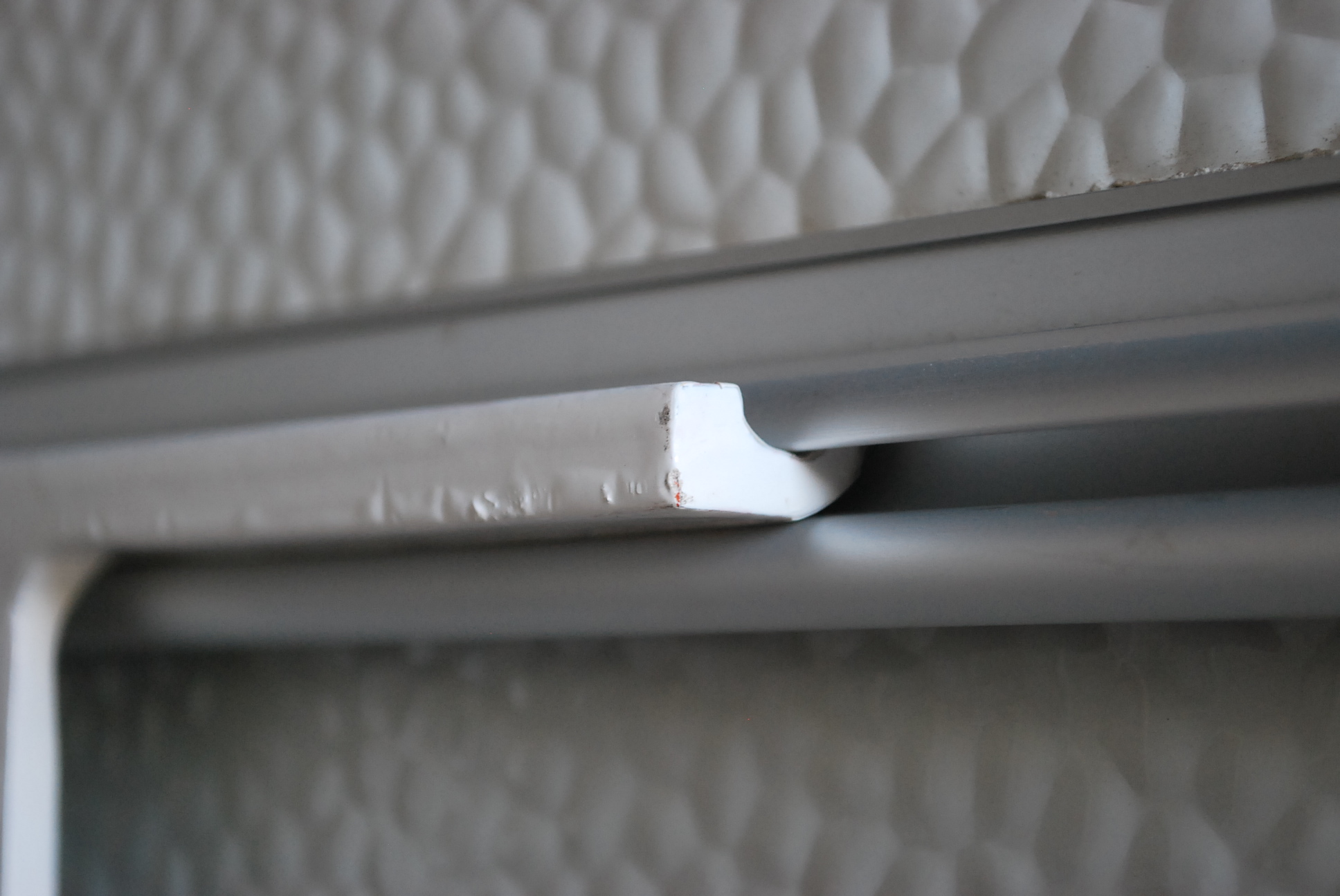

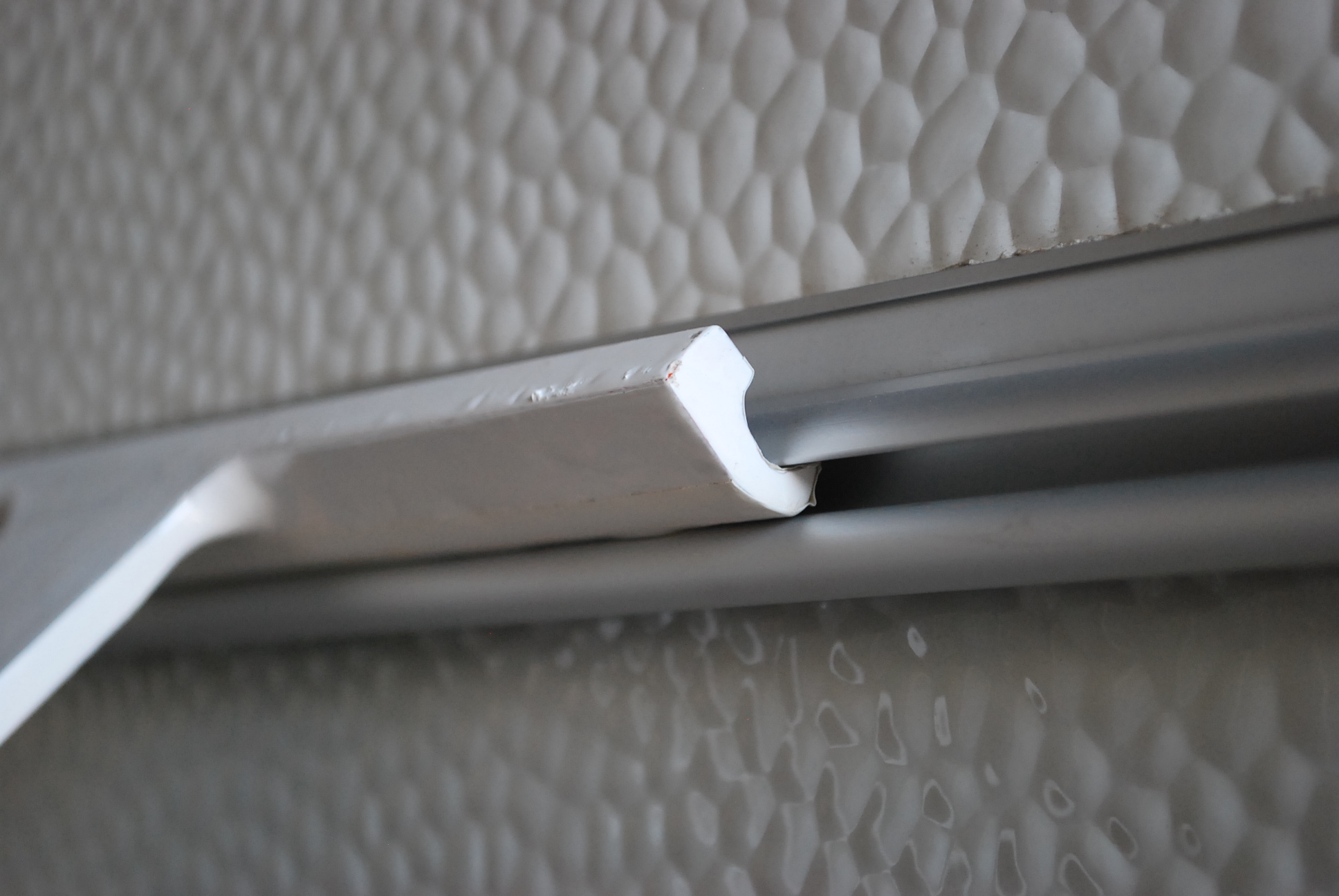

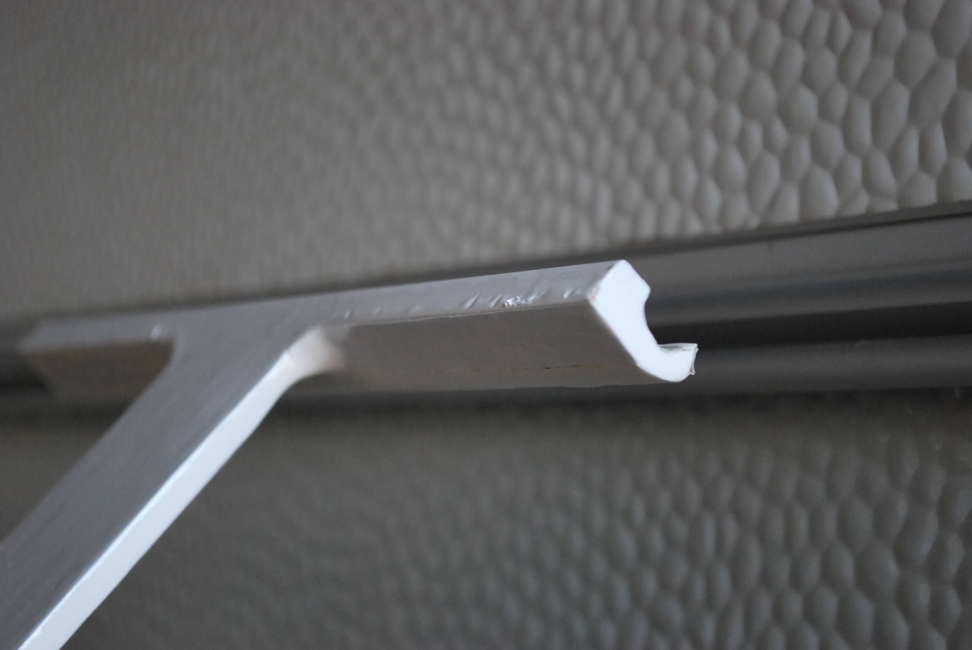

Hola Joydo !!!
El 2º soporte esta fabricado como el 1º, con la diferencia que los 2 "engarces" han sido sustituidos por 1, pero muchisimo mas largo. Funcionaria correctamente si no entrara la totalidad del engarce, incluso. El funcionamiento es el mismo en ambos. Se presenta frente al perfil a unos 45º aprox., se introduce y se gira; ayudandolo a encajar de la mejor manera ( siempre existe una holgura ).
El soporte no cae y queda sujeto por el perfil. El peso del conjunto lo hace muy estable; lo que ocurre es que con la ayuda de esta barra todo queda mas seguro, aun. Tambien le pongo un trozo de cinta aislante para que no pierda la pintura ( que es muy facil ) y para que no se arañe el perfil.
Saludos !!!
