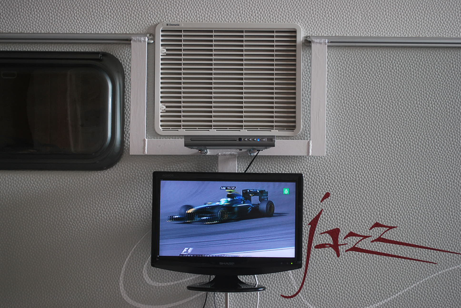

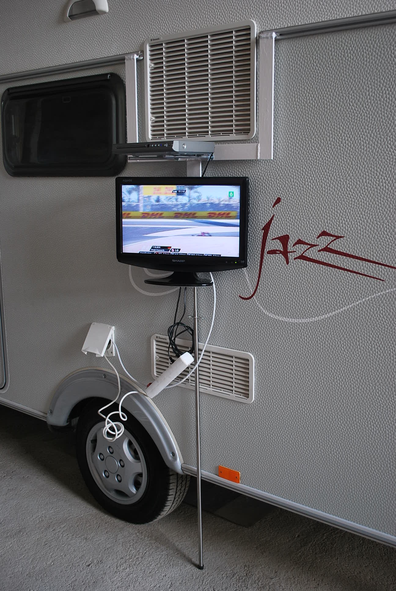

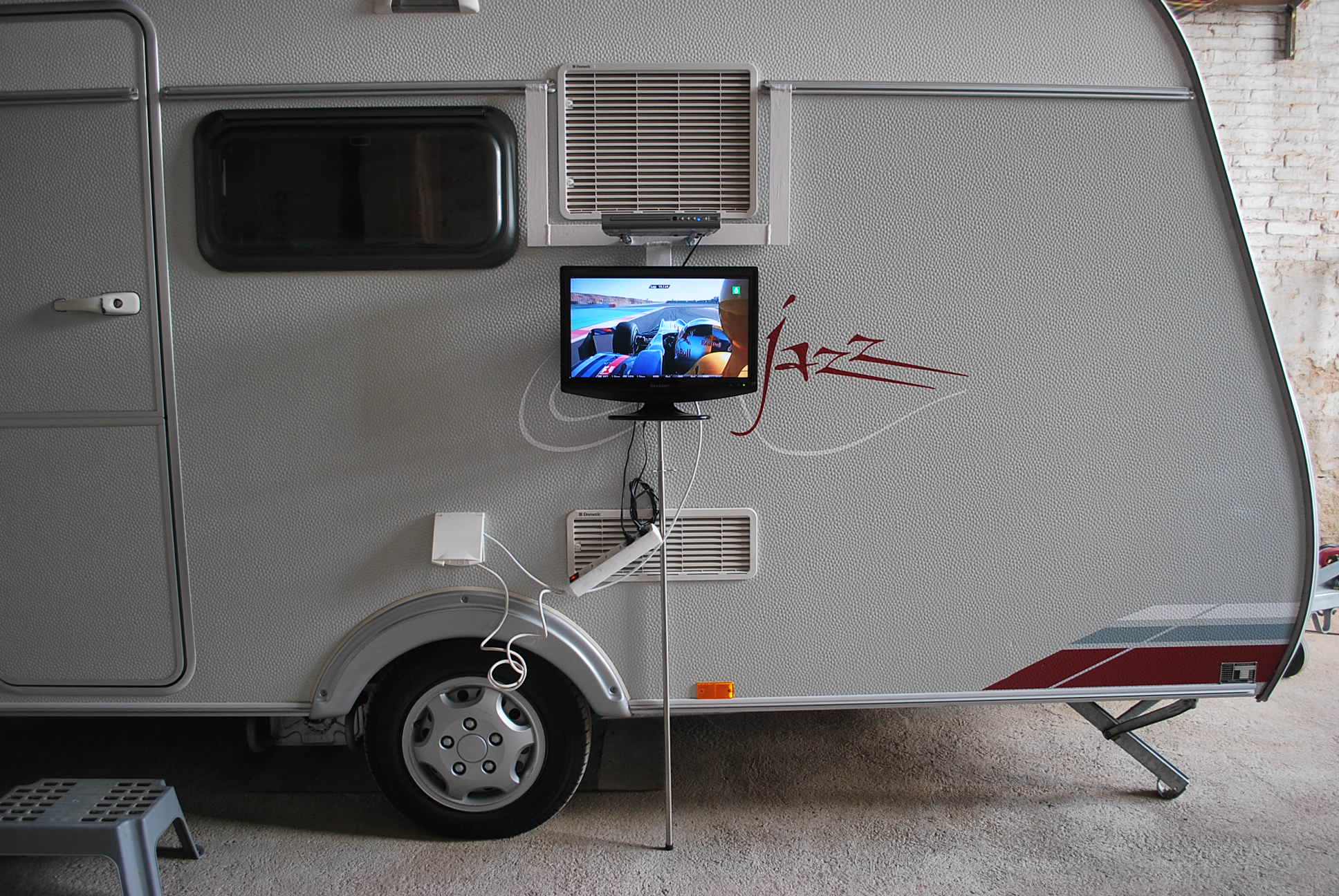

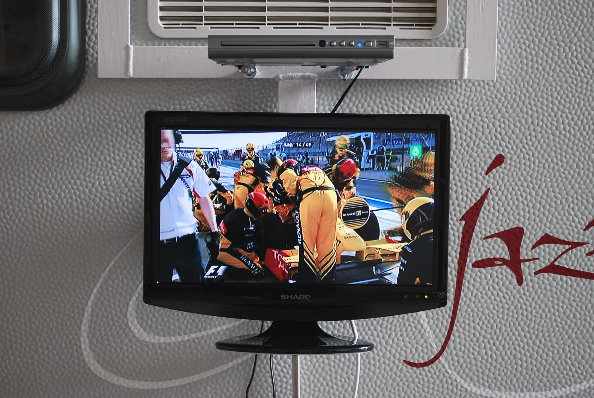

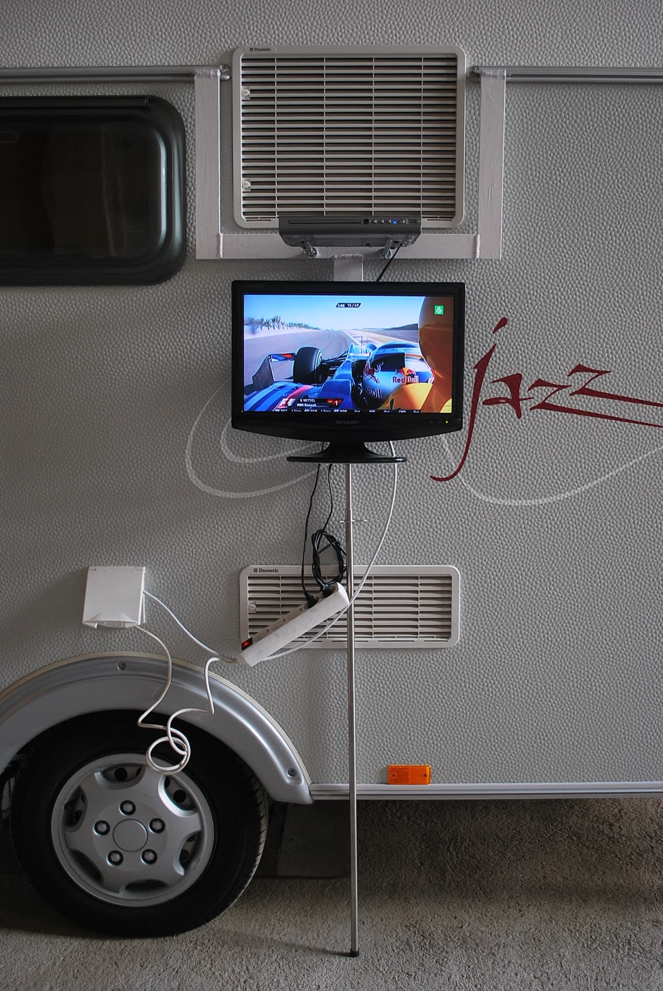

Así es como queda en mi cv
He aprovechado este hueco. El herraje es grande y la parte de perfil es pequeña para soportar todo el peso ( eso creo...), pero con la barra de cortina, solucionado!!!!

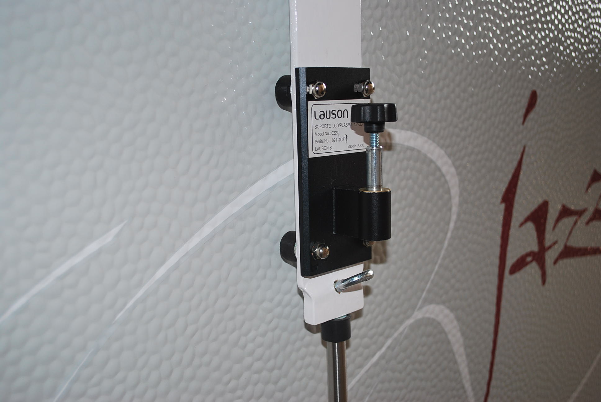

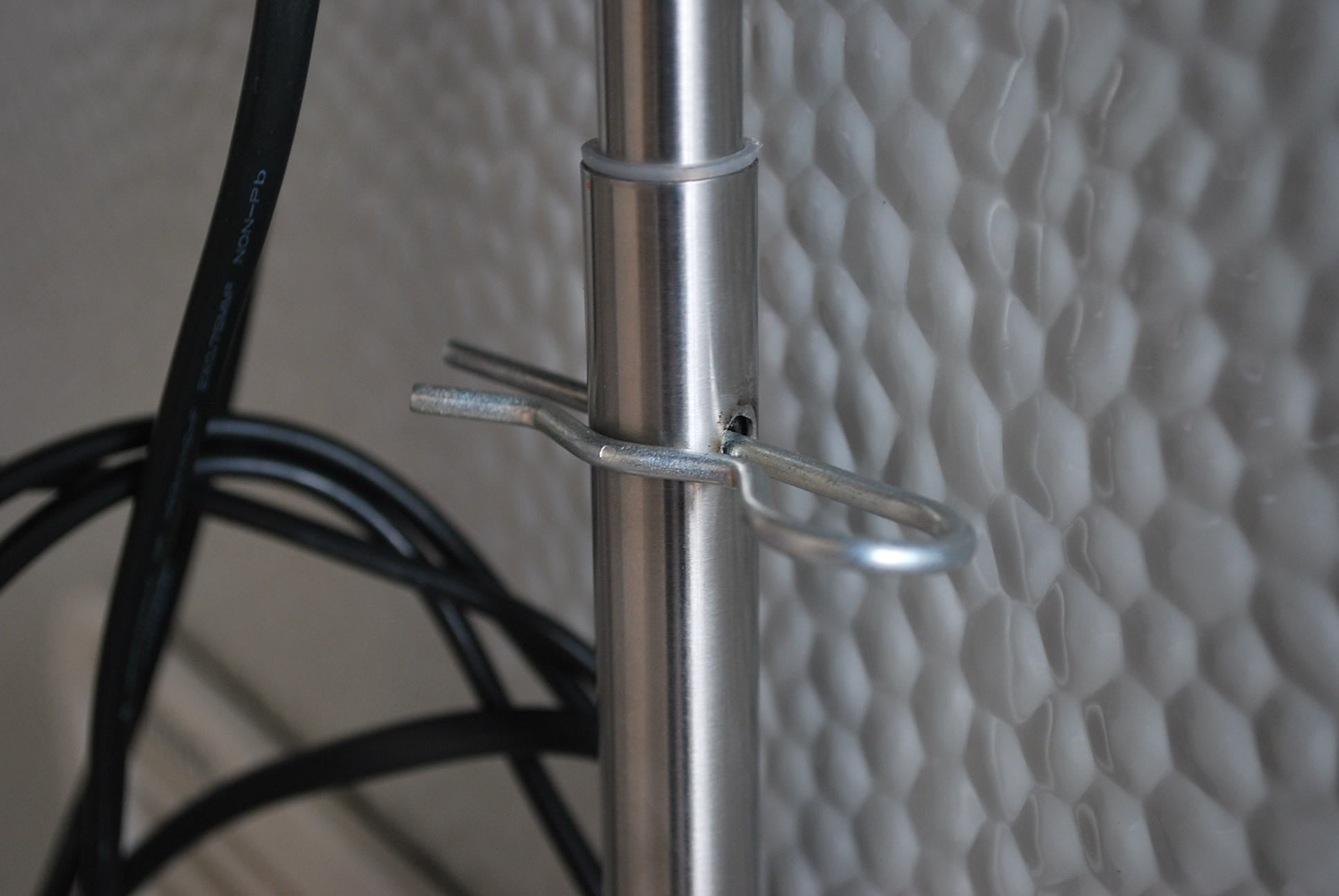

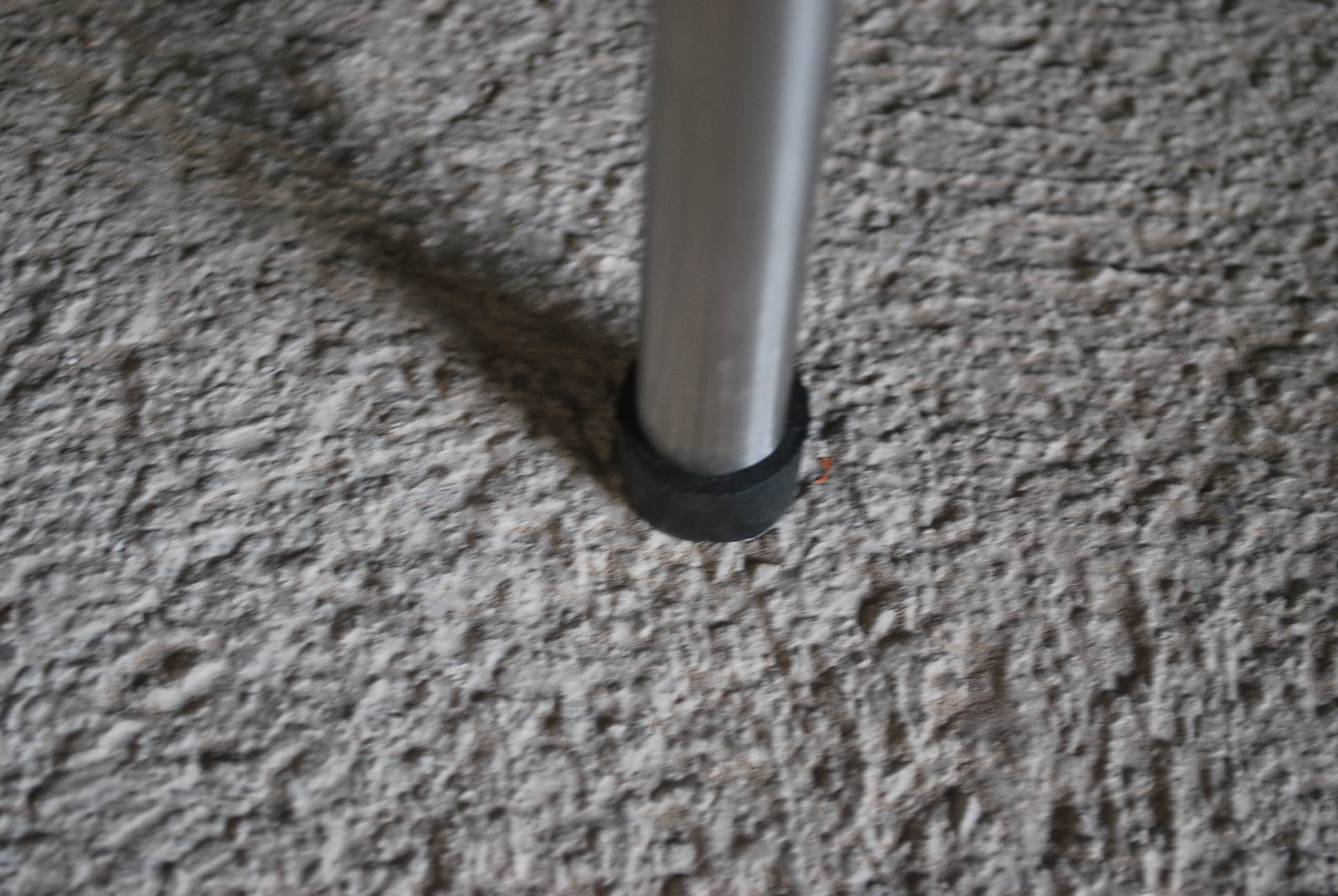

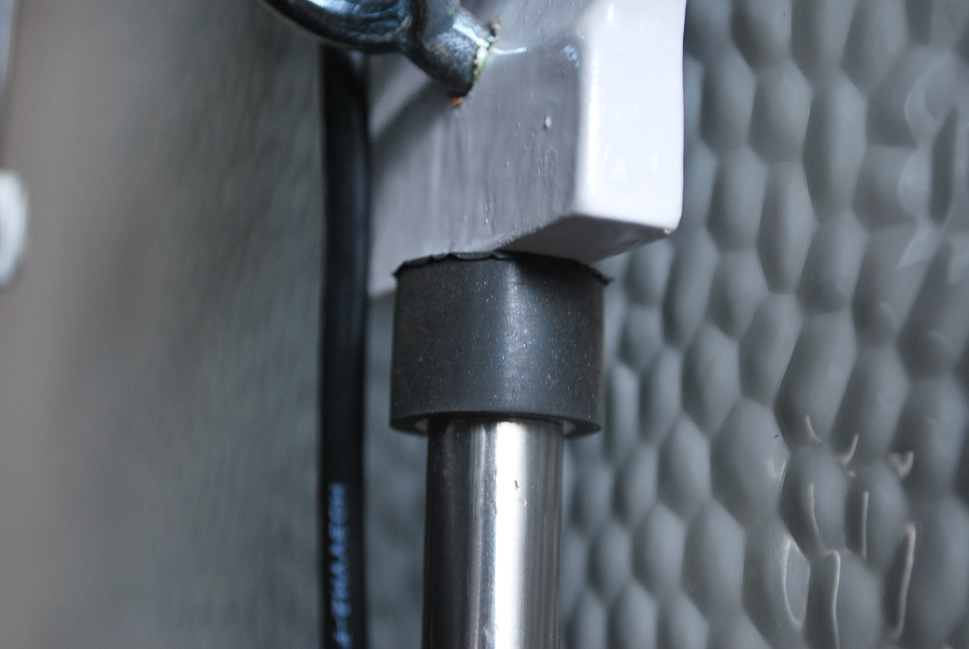

La barra es ajustable en altura a través de unos taladros desfasados 5 mm entre sí. La conexión al soporte es a través de un "taco", "amortiguador", "silent-block", como queráis llamarlo. Una parte del espárrago roscado entra a rosca en la parte inferior del soporte; la otra en la rosca hembra de la barra. Son de 6 mm.
En la parte de abajo de la barra le he puesto otro taco pero sin el espárrago de un lado; así queda
Es orientable y, lo mejor, es que no hay que desmontar el "pié" de la tele; así se puede poner en cualquier otro lugar....

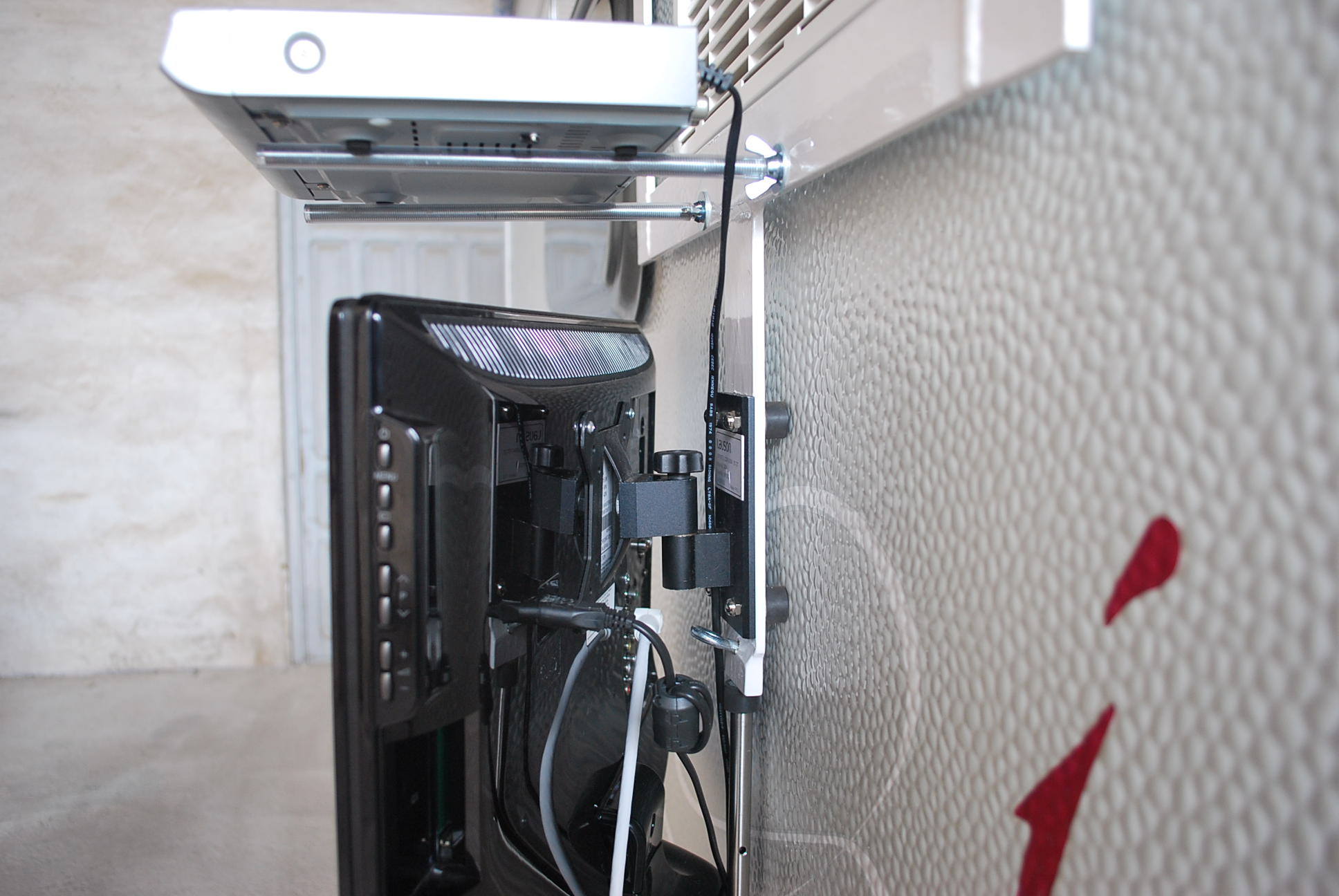

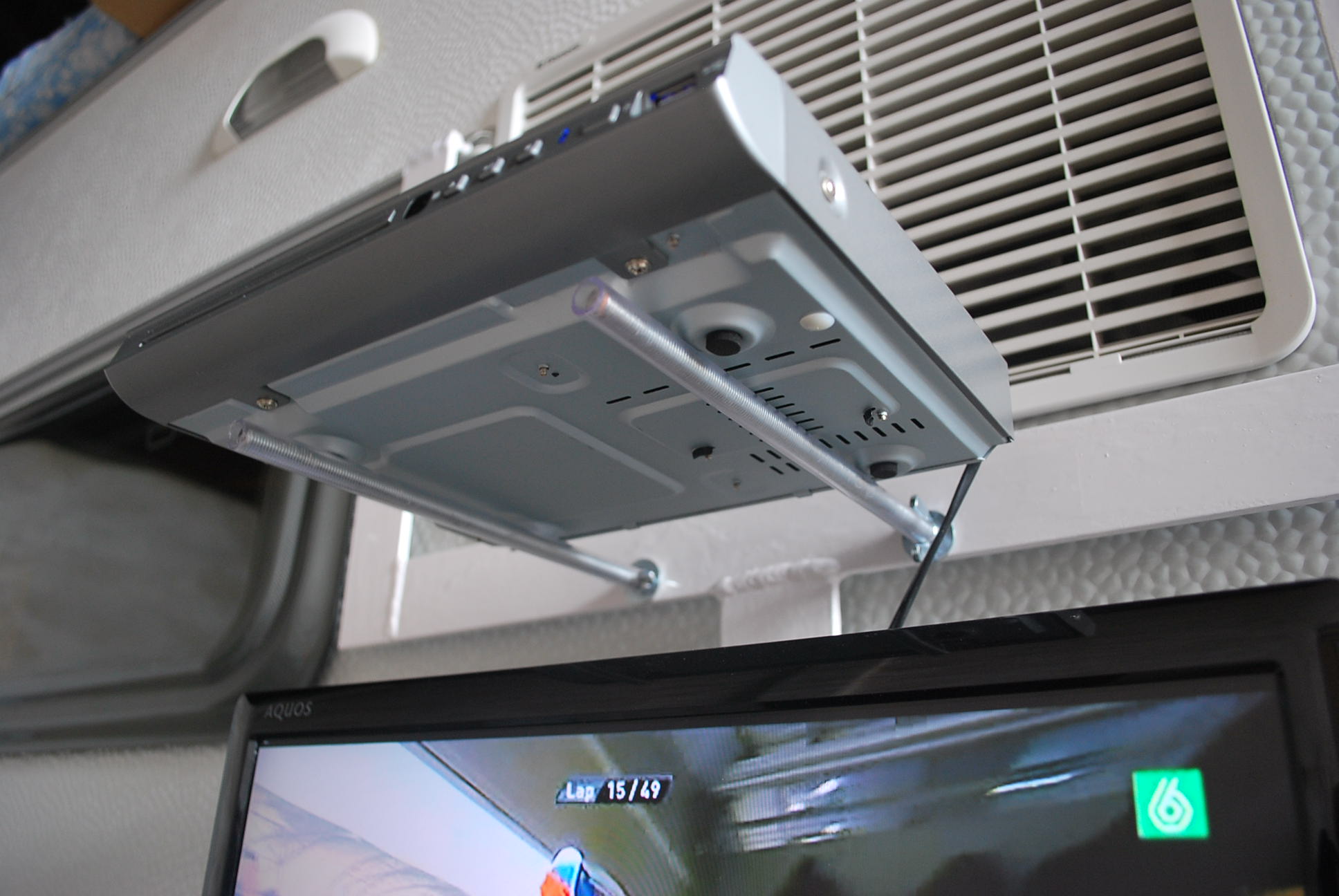

Aprovechando el soporte, le he hecho otro para poner un DVD-TDT-Grabador por USB, que viene muy bien a modo de video y para calmar a la prole con DVD´s de pelis.....
Lo que he hecho ha sido lo de enroscar dos varillas roscadas de 8 mm en el soporte. Éstas van dentro de un tubo de goma transparente; y se aprietan con palomillas, para que no se mueva nada....

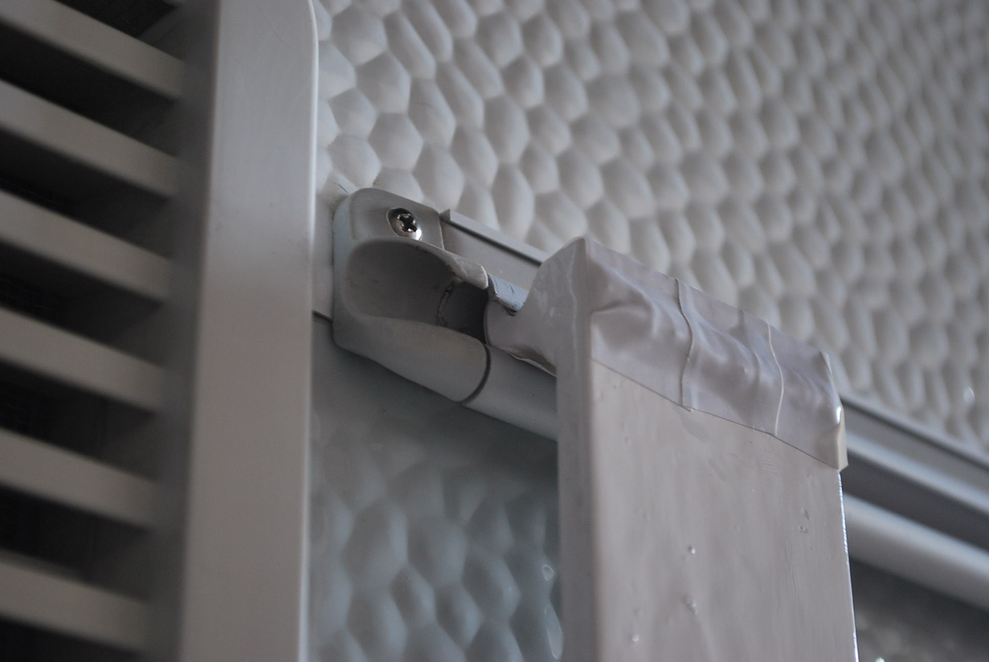

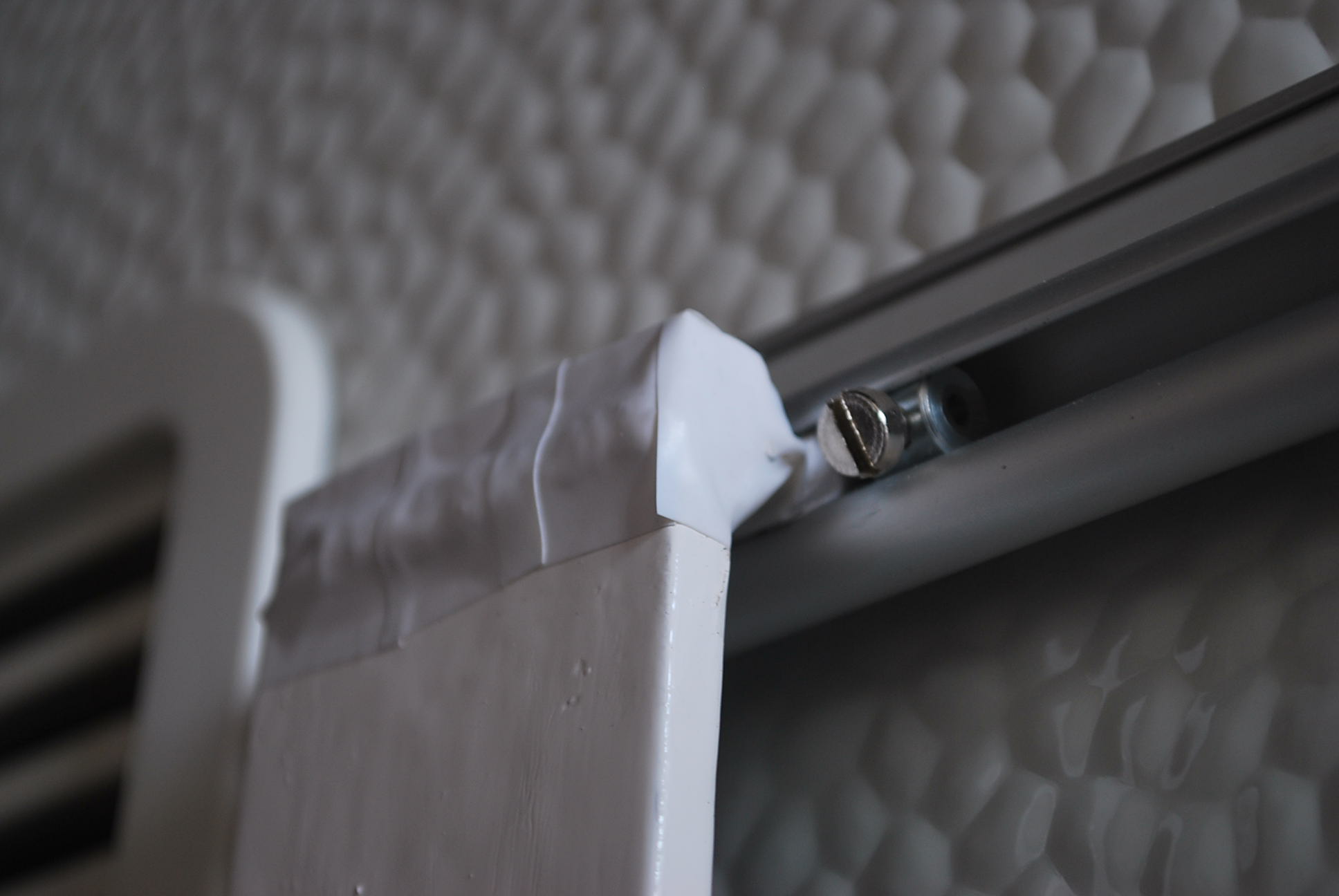

Aquí se ve el detalle del engarce y como entra en el perfil. El soporte entra presentándo los engarces en el perfil elevandolo a 45 grados. Entran en el perfil y se va dejando caer. después se rosca la barra extensible y se ajusta para que ésta empuje el soporte un pelín hacia arriba. El conjunto queda bastante seguro; y si llevara un golpe la barra, ésta giraría sobre su unión de goma y no afectaría a la sujección.
....para esto y para otras cosas más quería los prisioneros....; así no pueden salirse los engarces hacia los lados.....

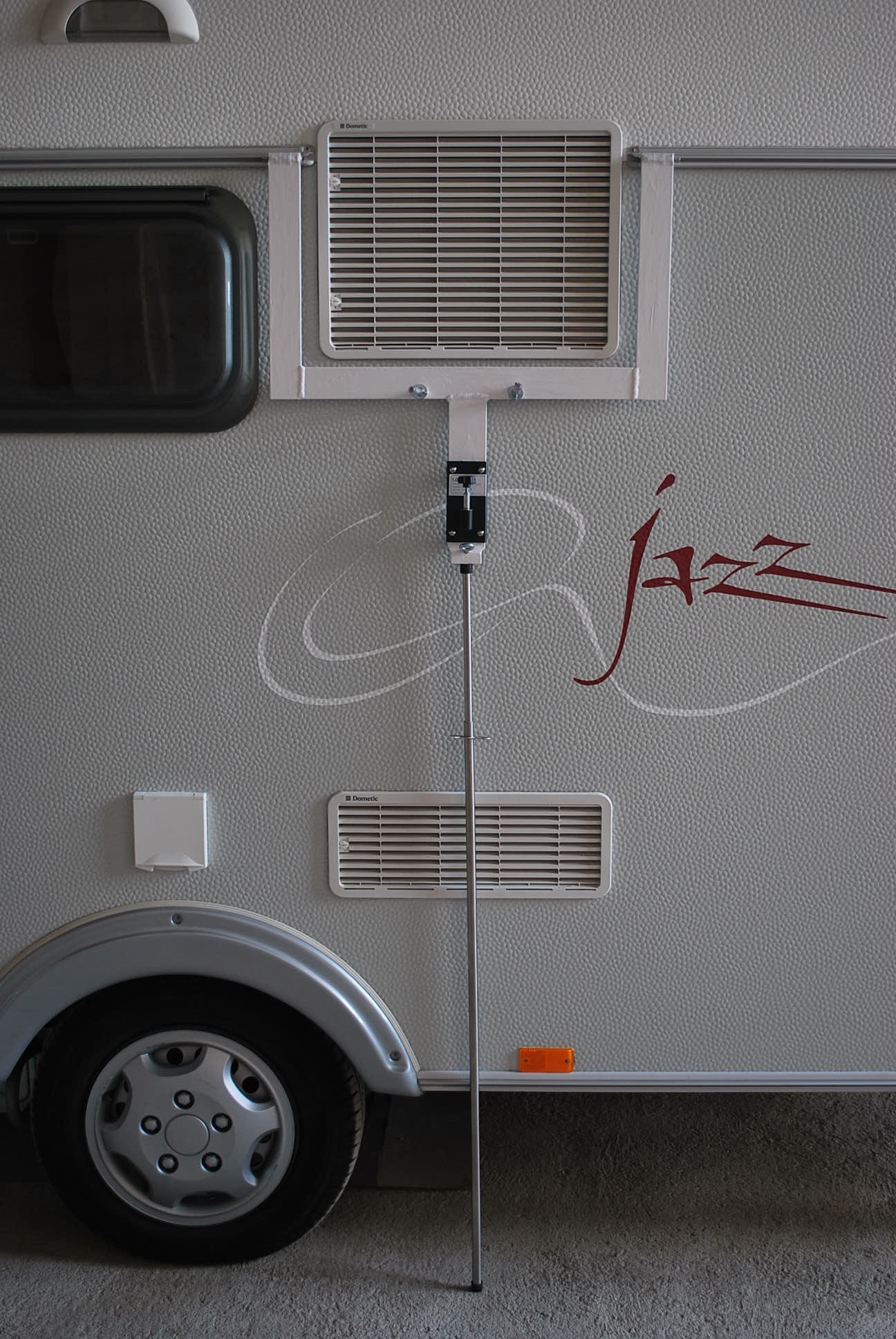

Todo el conjunto sin tele queda así
Este es el ajuste de la barra extensible

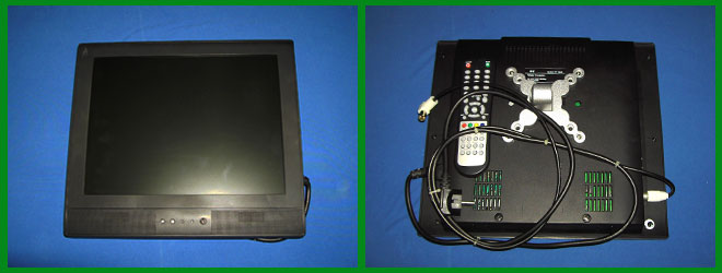

esta muy bien a ver si mañana me acuerdo os voy a poner unas fotos del mio veras que sencillo y practico me cabe la tele los mandos a distancia los moviles .etc

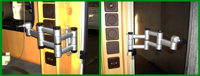

Juansinmedio ... no veas el artilugio que te has montado....  :wink: ... desde luego lo podrías patentar...
Yo es que me he vuelto mas vago... yo voy a lo facil...  :grin:

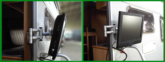

Mi invento...
El brazo
La tv, me la llevo a casa...  :wink:
Montada en el brazo y para verla cuando estamos dentro
Y se saca fuera y la puedes ver fuera...
