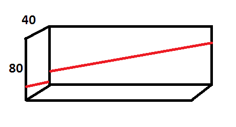

Bueno, una pista es que los tubos también pueden ser rectangulares.  :roll:
Un lado 80, otro lado 40, 170 de largo y 3mm de espesor, y cortado así, más o menos por la mitad, este es el dibujo no decente.
El problema de la abrazadera era meter el tornillo corto, pero se puede meter de dentro a fuera, justo entre el amortiguador y el agujero cabe.
Las pletinas del refuerzo están cortadas y soldadas, no tengo dobladora, en el taller sí tengo una taladradora de mesa pequeña que casi no usamos, pero como los bricos de la caravana los hago en el chalé, pues me apañé con una taladradora y un soporte que hace como si fuese de mesa, aunque solo llega hasta 10 mm, el resto lima redonda hasta 12mm, para taladrar más de 3mm lo único que hace falta es tener una broca bien afilada.

¡¡¡Acabaramos!!!, claro, yo a eso le llamo cuadradillo...  :wink:  aun asi tendrias que soldar algo para que el gato no se cuele por el "burejo" ¿no?

Bueno, cuando dije mañana....  :roll: pero aquí está, que dinero no, pero trabajo...
Como se ve, el angulito donde apoyará el gato, entra en una ranura que se hace en la pieza grande para soldar por fuera, que quede fuerte y no se vea la soldadura después de pasar radial.
Las distancias de los agujeros no las recuerdo, las he puesto a ojo, si quieres este finde las mido.
En la parte de atrás, yo puse un perfil en ángulo, por si luego me servía para otra cosa, pero se puede poner directamente arandela y tuerca. Los tornillos son M12x30.
