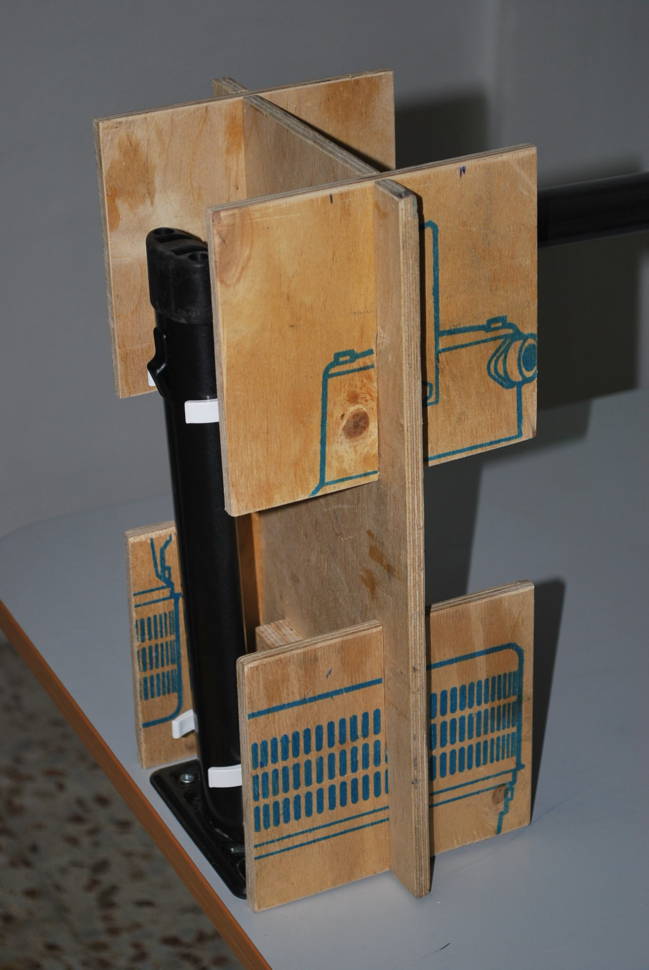

Hola a todos!!!
Os presento un "
prototipo
" de brico para este caso. Pero el caso, es que no me gusta presentar un brico que no haya probado con anterioridad. Podría no funcionar correctamente y "peligrar" los soprtes de sujección del tablero.
Está probado en "vacío" pero tiene muy buena pinta, aunque puede parecer un poco pequeño para el peso que va a soportar. Vosotros decidiréis si puede llegar a ser algo interesante...
Resulta que no me gustó la idea de aprovechar la pata plegable como apoyo por varios aspectos. Entre ellos, el de que solamente está sujeta la pata a su soprte a través de 2 tornillos y no está soldada; y que el ángulo que forma ésta respecto al tablero es más de 90º ( no es un ángulo recto ).

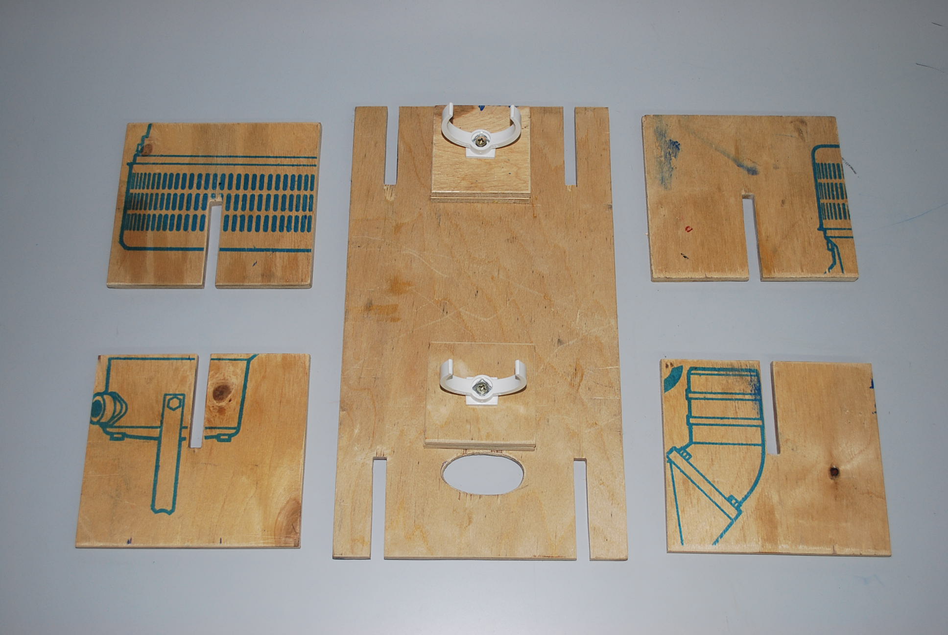

Está hecho a partir de una tapa de un cajón de embalaje de madera "plafonada o contrachapada". Es de 9 mm de grosor y, quizás, de mala calidad..., pero como era para un ensayo no me importó; ni siquiera los acabados de los mecanizados en madera son dignos de ser presentados...!!!
Recuerdo ver algún brico de una solución "relativamente" parecida para este caso; así que este brico está inspirado en parte con un brico ya ideado.
Se trata de formar una estructura ensamblada de trozos de plafonado ( esta madera es muy resistente por estar formada por varias capas contrapuestas de láminas de madera ).

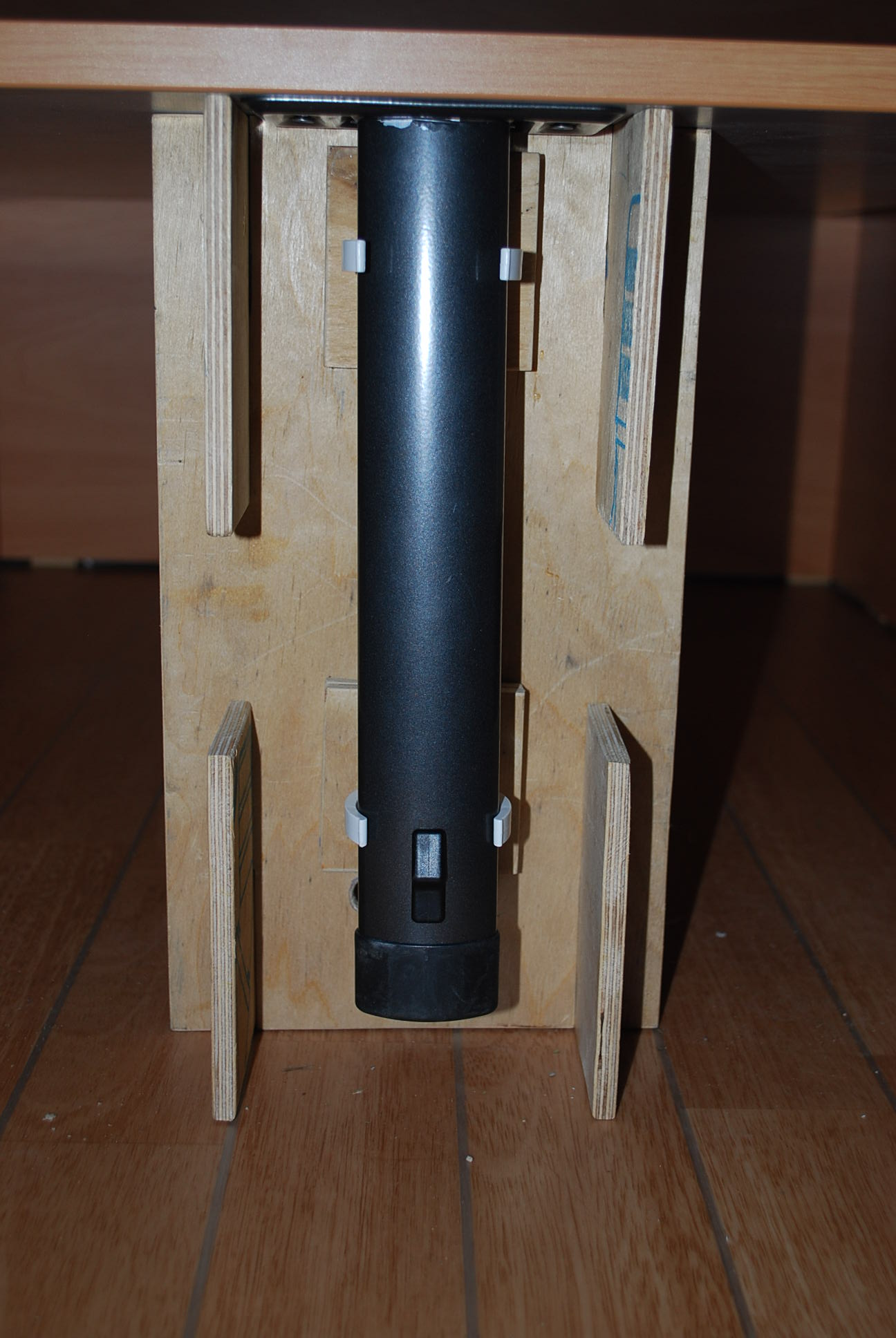

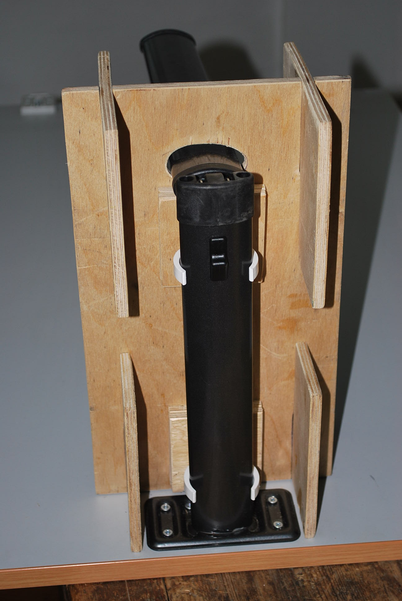

Así queda formado:
Y así queda presentado y "relativamente" sujeto. Las sujecciones de plástico blanco son las que llevaba en el arcón delantero de mi cv, ¿ quizás sean para un extintor... ?
Es muy fácil que el soporte se lleve una "patada" y se desplace con facilidad. Por eso lo de la sujección, aunque siempre se puede mejorar esta solución...

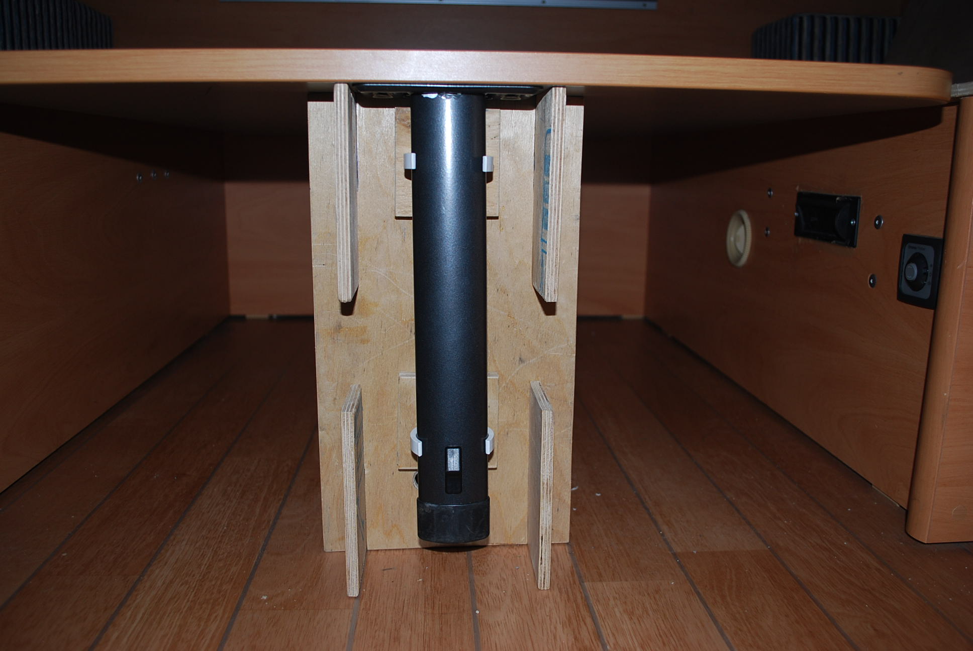

Cada pieza que entra intercalada el el tablero principal es intercambiable.

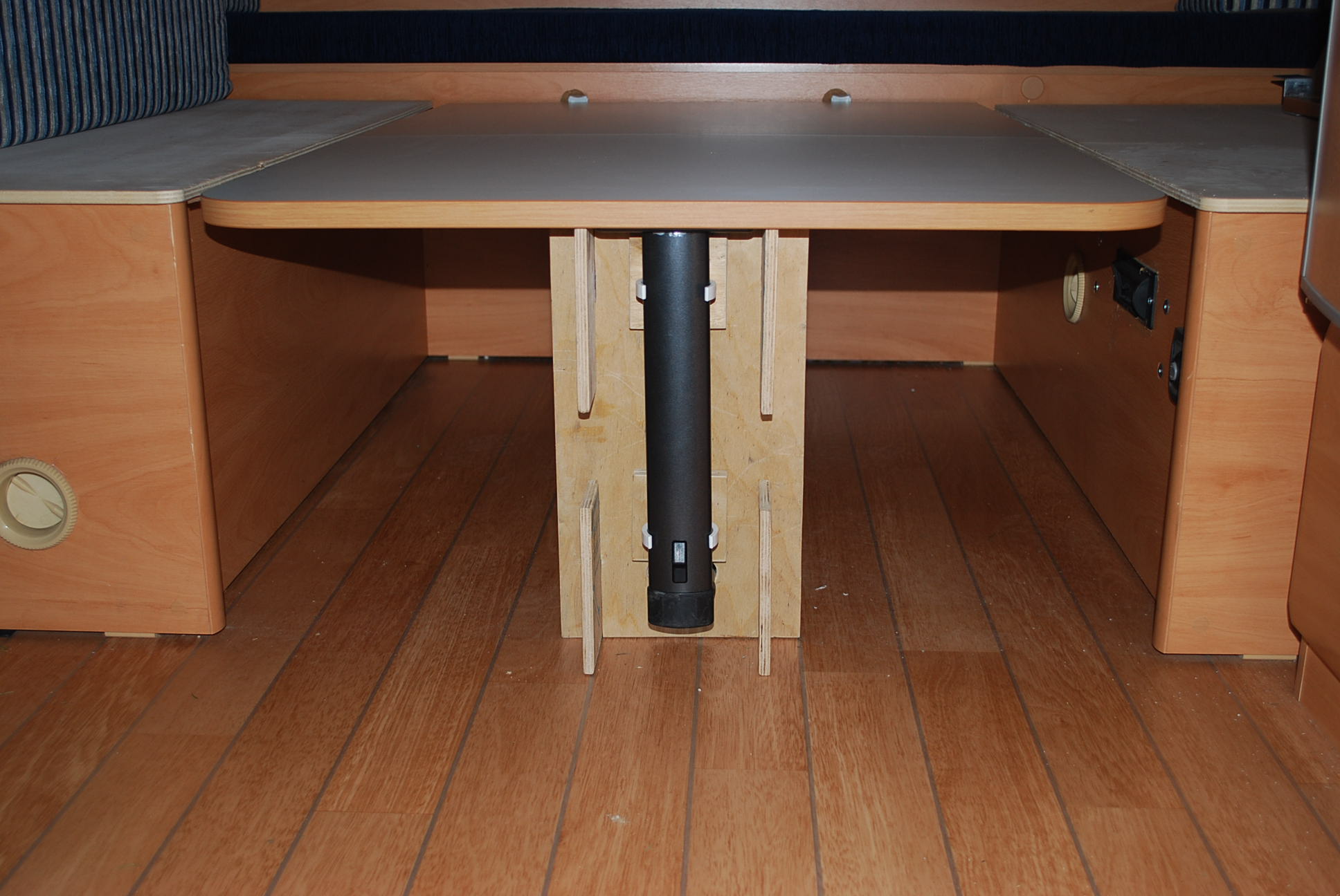

Así queda situada bajo el tablero. Con el tamaño de este soporte nos queda libre un buen espacio a cada lado para poder meter bajo la cama "trastos" que que no se utilizan, zapatos, etc.
Espero que os haya gustado...!!! Yo también espero que supere con éxito la prueba..., sobre todo en algún momento de pasión...., o de cuando nos metemos los 4 EN la cama... ( Sinmedio´s Family al completo ).

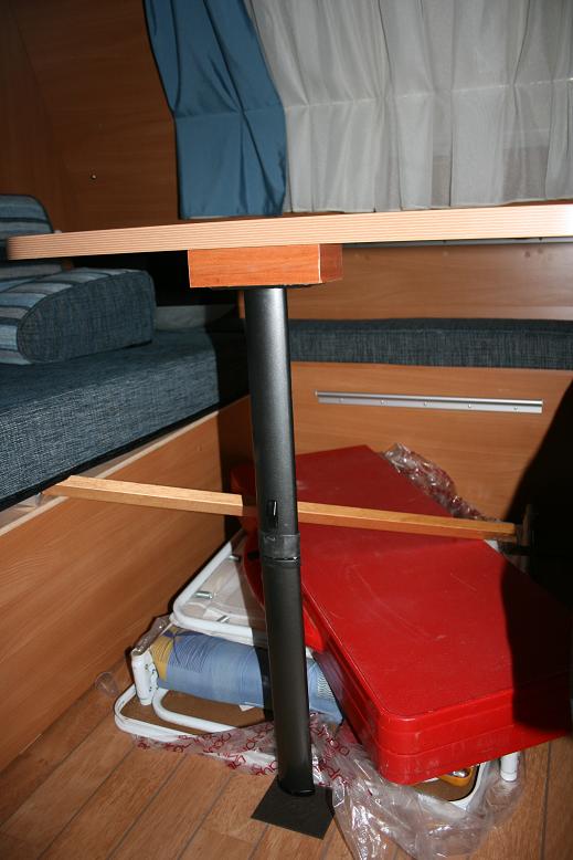

¿No te venia con la cv un listón de madera que se coloca por la parte de abajo de la mesa, apoyandose en los dos laterales, para descargar peso a la pata?.

Hola Juan. Te lo comentaba por que yo utilizo el travesaño original (Realmente utilizo dos, uno para el saloncito, donde la mesa es como la tuya, y otro con una forma peculiar, que se utiliza para el salón en "u" convertible).
Efectivamente las pletinas se abren si te pasas en peso, pero la solución que encontré fue muy sencilla : Taladro a la pletina perpendicular al travesaño y tornillo apropiado. Y así no se me han vuelto a soltar.

Como muchos tenemos este mismo problema con la pata de la mesa grande yo aconsejo a todos los que tienen la caravana con menos de dos años ( en garantía ) que se la lleven a su concesionario Sun Roller para que ellos se busquen la vida, por supuesto gratis. Por mi parte ( ya lo comenté en otro post ) a mí, Comercial Caravaning en Alcalá de Henares me lo "apañó" en garantía con una chapucilla que funciona a la perfección. No tengo fotos disponibles pero si a alguien le interesa puedo hacerlas.
La chapuza en cuestión consiste en meter un taco de madera que tenga exactamente la misma altura que le falta a la pata para apoyar en el suelo entre la mesa y el extremo superior de la pata y cojerla a la mesa con tornillos más largos. Por otro lado, subir el soporte de la pared donde engancha la mesa la misma distancia para que con la pata estirada, la mesa quede horizontal.
Yo ya lo he probado y funciona a la perfección.

Y con ese arreglo ¿queda estable la mesa? ¿debajo de la pata pones algo?¿no se marca la pata en el suelo?
Si pusieras unas fotos sería de agradecer.

A ver si este fin de semana puedo hacer alguna foto y la subo.
El invento queda tan estable como si te viniera de fábrica. Ya que estás usando los mismos apoyos para los que inicialmente esta diseñada la mesa. Símplemente le has metido un añadido que ni siquiera llega a verse. Yo no peso poco y como he dicho me ha funcionado perfectamente.
Lo de la marca de la pata es un´inconveniente que vas a tener siempre, en cuallquier tipo de pata que tenga este sistema. Yo lo que he hecho es pegar un cuadradito de fieltro ( del que te venden para las patas de las sillas ) y lo he pegado en la zona donde apoya la pata, con lo cual proteges el suelo. Pero esto es una cosa que te va a pasar con todas las mesas que te apoyen en el suelo. La nuestra, por desgracia, el problema que tenía era un error grave de diseño por parte de Sun Roller y, aunque la solución sería que Sun Roller diseñara una pata especial que no doblara por la mitad sino 4 cms. más arriba me da que, por ahora no estan por la labor.

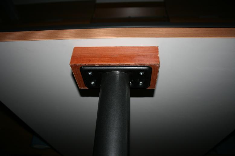

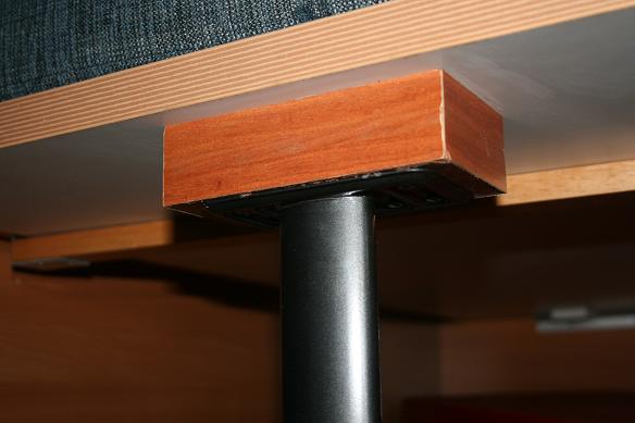

Re: SOLUCIÓN Para Sustituir El "TRAVESAÑO" Del DORMITORIO En Algunas CVS
24-Mayo-2010, 07:55:56 »
Bueno, como dije el viernes, aquí están las fotos de la "chapucilla" que me hicieron para solucionar este problema. Que conste que sigo pensando que es un error muy grave de diseño de Sun Roller (eso pensando bien ). Pero dada la velocidad de respuesta que tienen, y que no me apetece meterme en follones con ellos pues me conformaré con esto.
bsunroller.com/foro/files/images/2479/img_3891.jpg[/img]
