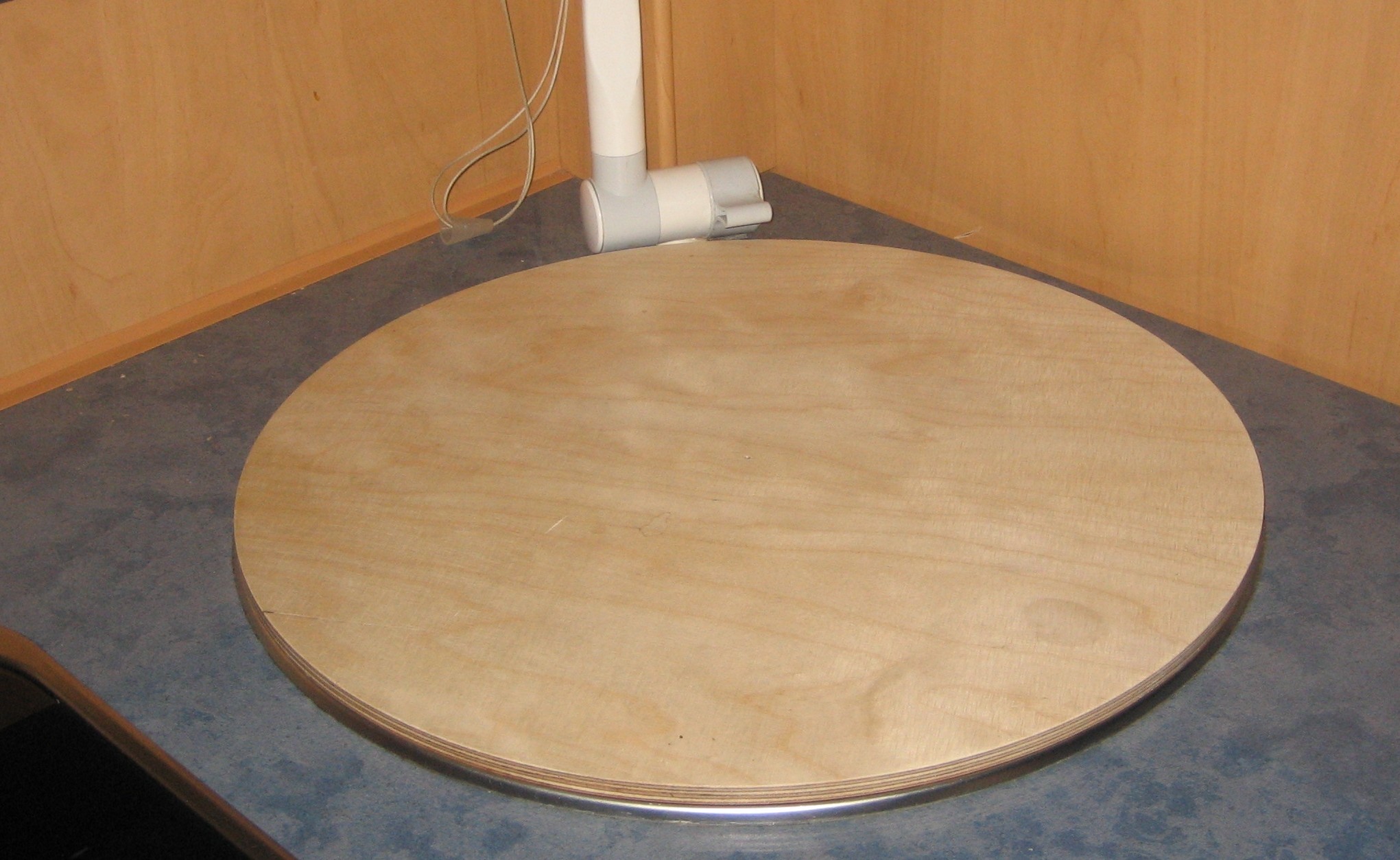

Pues a mí no me gusta hacer nada en la cv que no se pueda retornar, todo lo que hago dentro procuro que si un día la quiero vender vuelva a estar como la compré, por eso yo las baldas las haría de la siguiente forma
Emplearía contrachapado de 16mm para los pies y de 12mm para las baldas, con una fresadora haría las ranuras para colocar y encolar las baldas y con dos simples tornillos avellanados nada mas que para que no caiga en un frenazo sería suficiente, y esos agujeros se pueden disimular muy bien en caso de quitarlas, en cuanto a imitar el color de la madera de la cv es muy fácil, el contrachapado suele ser de haya, no tienes mas que darle tapaporos, lijar bien y con goma laca le das tres manos a muñequilla (muy fácil y seca en unos momentos) y te queda este color.
http://www.clubsunroller.com/foro/files/images/48/tapafregadero1.jpg
[/img]
Si quieres que te quede de nota, cantoneas con chapa de madera de haya(fácil de conseguir en LM) el frente de los pies y baldas
Aunque parezca muy complicado, no lo es

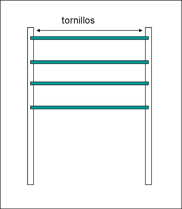

Yo lo haría como Alfredo, con alguna variante:
En el dibujo te muestro los 2 montantes de un lateral y además pondría uno o dos montantes más en el fondo; en el dibujo faltarían los montantes del otro lateral.
Opcionalmente puedes hacer los montantes como el que titulo "Opcional" que, como desventaja, precisa más tornillos.
De esta forma pensaba reforzar las literas para que soportasen más peso, pero como en mi caravana actual ya no tengo literas, el brico pasó al olvido.

Muchísimas gracias a todos, de verdad geniales todas las ideas.
Probablemente me decante por la idea de
josev
, principalmente porque me ha sobrado bastante listón en la operación "cambio de cama-matrimonio". Con respecto al color también muchas gracias
