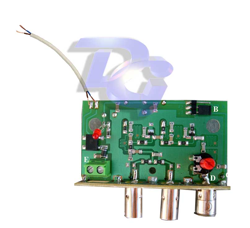

Hola Priscilla, la fuente de alimentación debe de tener más de un cable, al menos tiene que tener 3, y si tienes 2 tomas de antena entonces tiene 4.... ¿que cable es el que se te ha roto?... ¿una foto?.. :roll:

SE ME HA ROTO EL DE LA LUZ QUE ES NEGRO
Re: URGENTE
« Respuesta #3 en: 26-Julio-2012, 18:54:03 »
Aunque es muy difícil de romper, no se como habrá sucedido, no es una avería grabe, no tienes más que sustituirlo por otro... un cable nuevo con una clavija macho no vale más de 2€, desoldar el viejo y poner el nuevo es cuestión de 2 minutos, si no os atrevéis, llevarlo a un técnico, es tan simple que a mi me daría vergüenza cobrar algo por hacerlo, 5€ serian demasiado.   :wink:
Así seria si va conectado a una enchufe
Y así si va directo a una clema/regleta
Es muy sencillo, tan solo desoldar el roto y volver a soldar uno nuevo, se tarda mas en montar y desmontar que en cambiar el cable.

Muchas gracias Jose Luis lo vamos a intentar ya que nos vamos de vacaciones a Francia y de frances ni idea osea que nos tocara ver algo la tele
