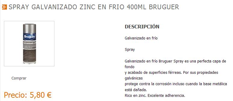

También puedes usar una pintura con alto contenido en Zing, las conocidadas como pinturas de galvanizado en frio, como por ejemplo:
Esta es de Bruguer pero Titan tambien la tiene...
Pero para mi la mejor es la primera...
Suerte[/font]

Después protégela com galvanizado en frío, como dice Azor.
