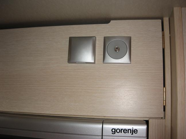

bueno pues aqui estamos con otra pijada mas
he puesto una toma de mechero encima de la encimera para no tener que cojer mas cables que los que llevo en el coche
asi se que no se me olvidan los cargadores
no tengo fotos del proceso pero lo conecte a la luz de la nebera la que siempre funciona

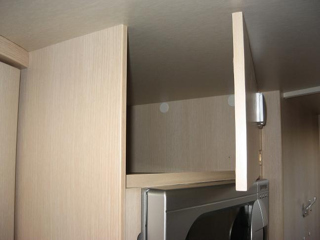

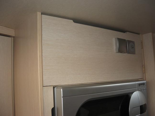

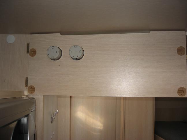

otro brico ha sido el poder utilizar el hueco encima de michohondas
aqui ya esta bricoleada pero para hacerse a la idea del espacio que perdia
Desconectado truman
  • Mensajes: 211
Re: Retocando Sun Roller Tango 495 Lz
« Respuesta #39 en: 08-Marzo-2013, 19:58:28 »
quitar esa tapa no ha sido tarea facil pues aparte de tornillos lleva clavillas y me toco serrarlas para poder sacarlo
luego ha sido cosa de serrar lo que sobraba poner canto y dos bisagras
Desconectado truman
  • Mensajes: 211

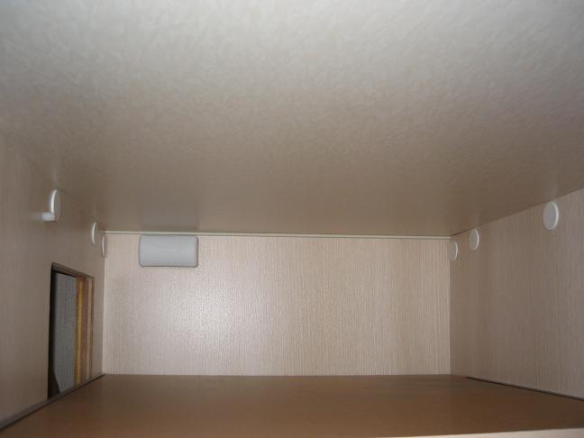

« Respuesta #40 en: 08-Marzo-2013, 20:01:33 »
aqui se ve como queda y el espacio que hay
una tabla de tres milimetros y unos soportes para que no pueda botar el microhondas y casi listo

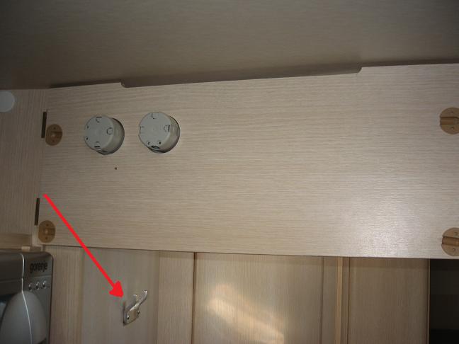

el motivo por el cual no uso esos enchufes es por que quite el soporte de antena y puse un perchero
pero no puedo quitarlos de hay pues no tengo madera igual y quedaria mal otra
ahora faltara poner fotos de donde he situado el soporte
 pero aun no las he hecho osea que a esperar un poquito
