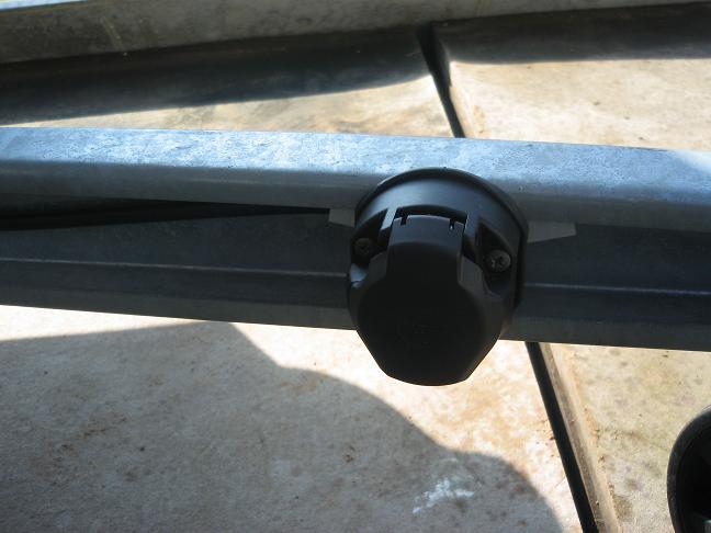

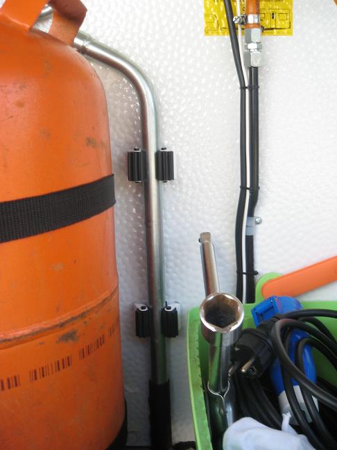

bueno pues seguimos poniendo al dia la cv
 hoy tocava poner la conecsion de una piña en la lanza, para poder utilizar la bateria del mover en caso de necesidad
 el como he puesto el cable con bridas al chasis no lo he fotografiado , pero si la piña
el cable utilizado es de 2x2 con un aislante externo

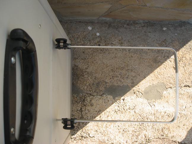

tambien he aprobechado para poner unos soportes para la llabe del mover
son dos colgadores de escoba , pero asi no esta dando tumbos por el arcon

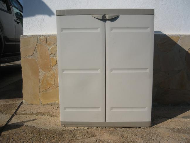

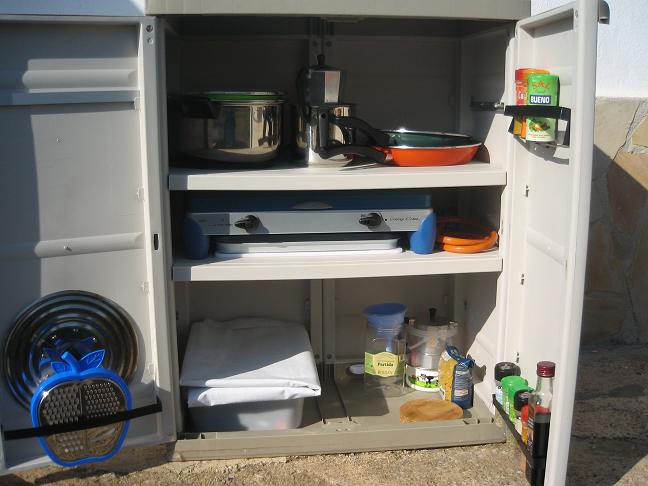

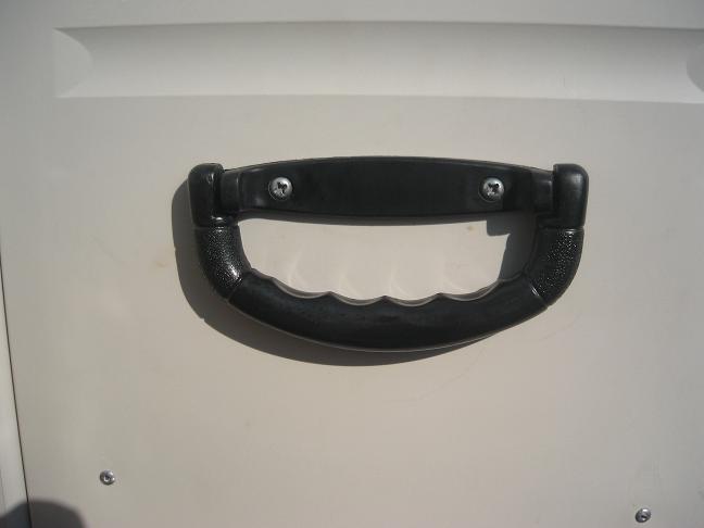

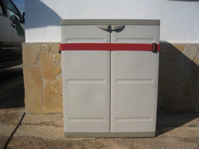

otro temilla ha sido el actualizar nuestro mueble cocina
 pues segun se va usando lo bamos mejorando

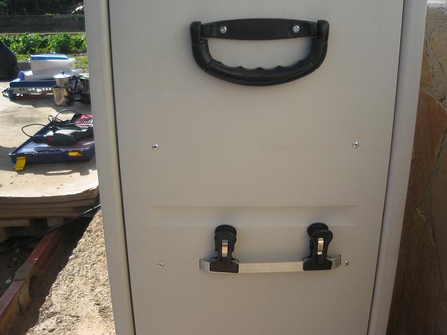

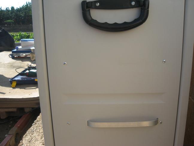

 el mueble en si es un
al que le hemos puesto unas asas para poder cojerlo a la hora de sacarlo de la cv
los estantes lo he remachado a los laterales como vereis en algunas fotos esto es para que tenga mas consistencia
 esto que veis es la papelera que esta insertada dentro de un estante y es extensible
asi es como queda cuando esta en uso las pinzas son para que la bolsa no patine y se salga
y asi es como va durante su transporte en la cv

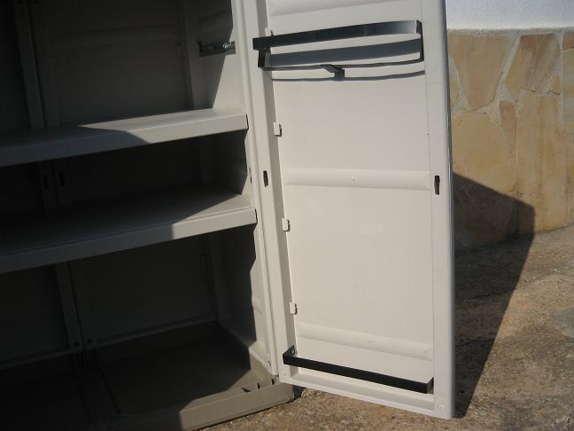

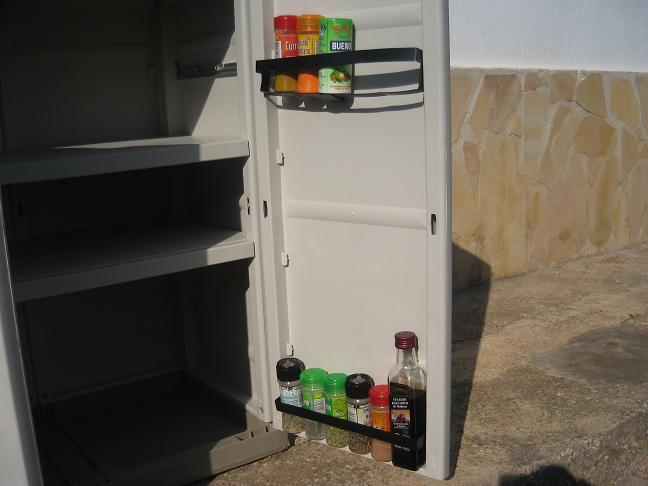

tambien le hemos puesto unos especieros marca truman hechos con fleje metalico y atornillados
quedan bien para su uso
 asi es como va durante los viajes de llenito
y con esta goma para que no pueda abrirse
la goma va cojida de asa a asa y cuando llegamos al camping la cogemos igual pero por la parte trasera para que no se nos despiste
 de momento eso es todo

Tu no sabes que el gas y la electricidad no son amigos????
Por lo demas buenos bricos!!! Me gustan!!
Desconectado truman
  • Mensajes: 211
Re: Retocando Sun Roller Tango 495 Lz
« Respuesta #20 en: 25-Noviembre-2012, 19:41:49 »
entonces los calentadores a gas de encendido electronico son?????
que yo sepa son 15 cm los que has de dejar por ley
pero gracias por remarcarlo

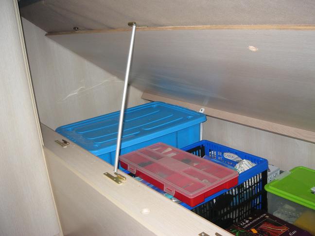

« Respuesta #23 en: 01-Diciembre-2012, 19:03:20 »
bueno pues hoy he hecho otro brico
la litera ahora avate hacia los dos lados
tengo en otro foro la esplicacion de como se hace
pero se me da tan mal esplicarlo que no me atrevo por segunda vez

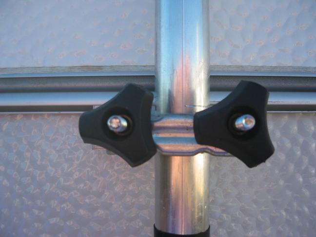

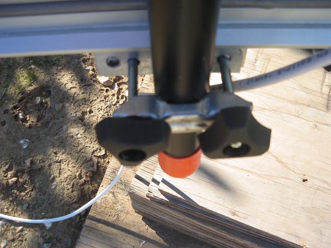

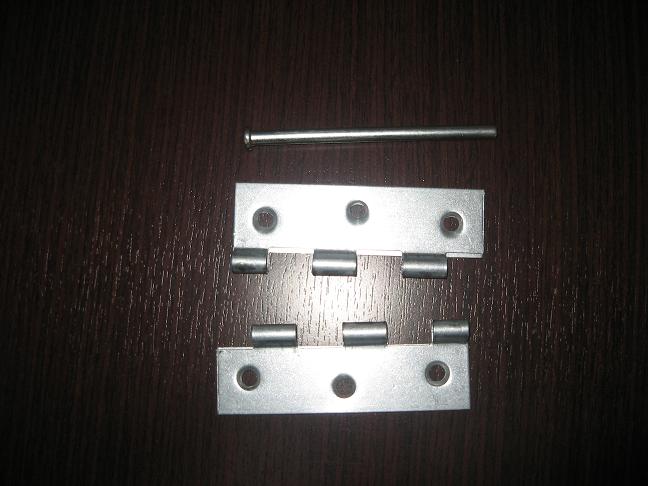

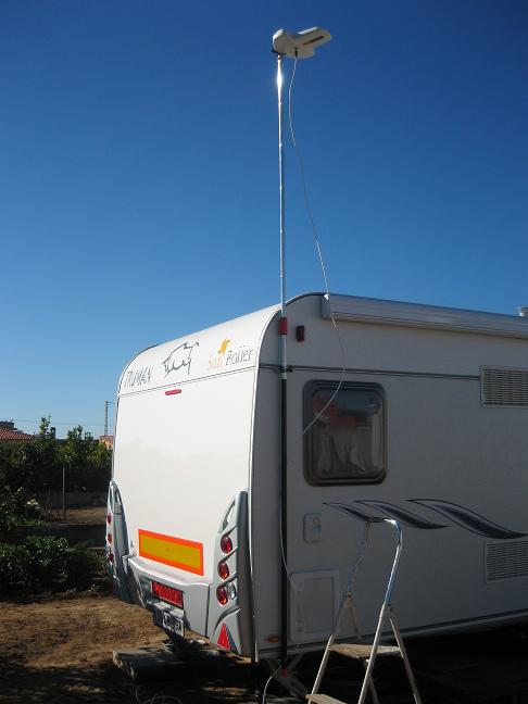

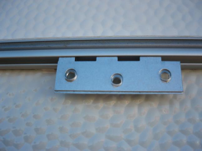

bueno pues ahora a tocado poner antena y como no queria perforar en el techo , pues

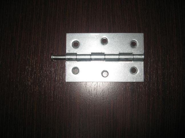

primero cogemos una bisagra que nos de el ancho del hueco de la guia
luego la desmontamos en dos partes
luego perforamos donde iran los soportes de antena
colocamos en la guia
colocamos el mastil apretamos y listo
uno para la guia de arriba y otro para abajo
y asi queda montada
Desconectado truman
  • Mensajes: 211
« Respuesta #25 en: 04-Enero-2013, 17:25:00 »
el material que he usado
una bisagra que he desmontado
dos soportes de antena
4 tuercas con palomilla para mas comodidad
un taladro con broca del 8
decir que luego de montado aun he puesto unas pletinas a la bisagra para darle mas consistencia
y he canviado los soportes de antena por tornillos pues lo tenia a mano y me es mas comodo para desmontar y montar
el mastil es un mango telescopico de serrar que ya he probado y tiene consistencia
pero tanbien valdria para mastil de antena
