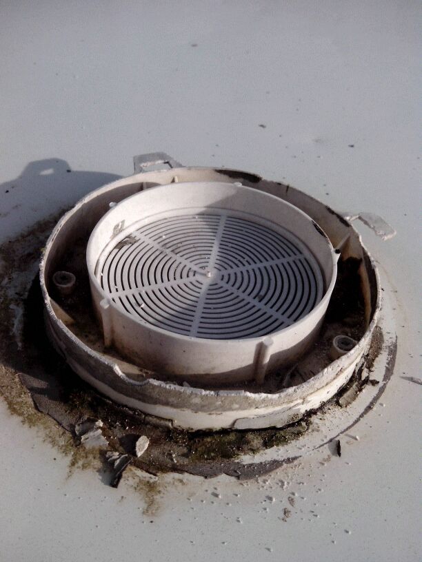

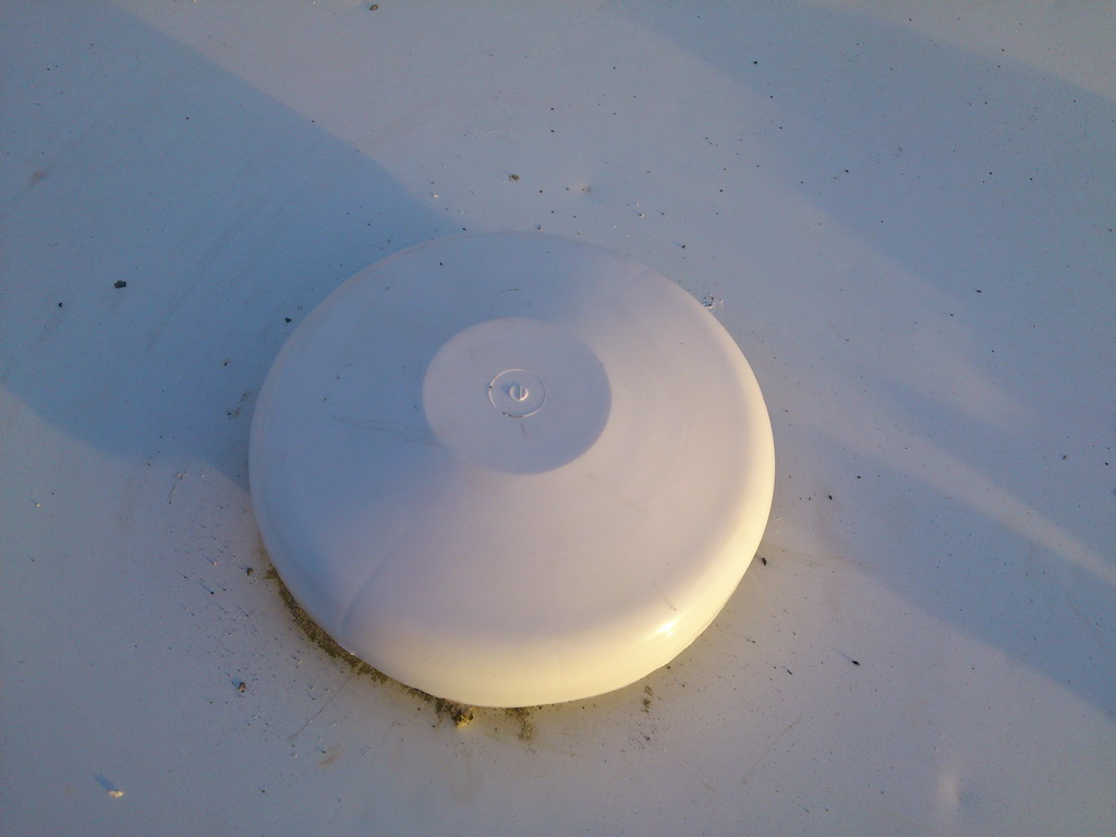

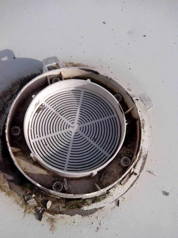

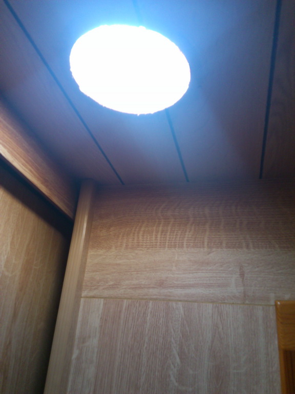

Antes de ayer fuy a la caravana a echarle un vistazo y resulta que tenia uno de los colchones mojados. Me habia entrado agua. resulta que mirando veo que se habia roto con alguna rama la seta del techo.
Pues nada manos a la obra, soltar vieja.
Limpiar y colocar nueva.

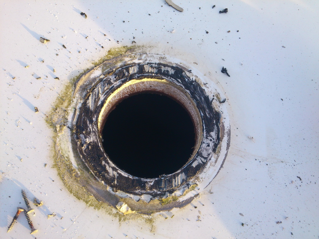

Buen trabajo. Retiraste el butilo viejo y pusiste nuevo?. Yo ya he cambiado 2 aireadores y trabajar el butilo sobretodo en verano es lo mas dificil.

[quote user="cazurro" post="137262"]Buen trabajo. Retiraste el butilo viejo y pusiste nuevo?. Yo ya he cambiado 2 aireadores y trabajar el butilo sobretodo en verano es lo mas dificil.[/quote]

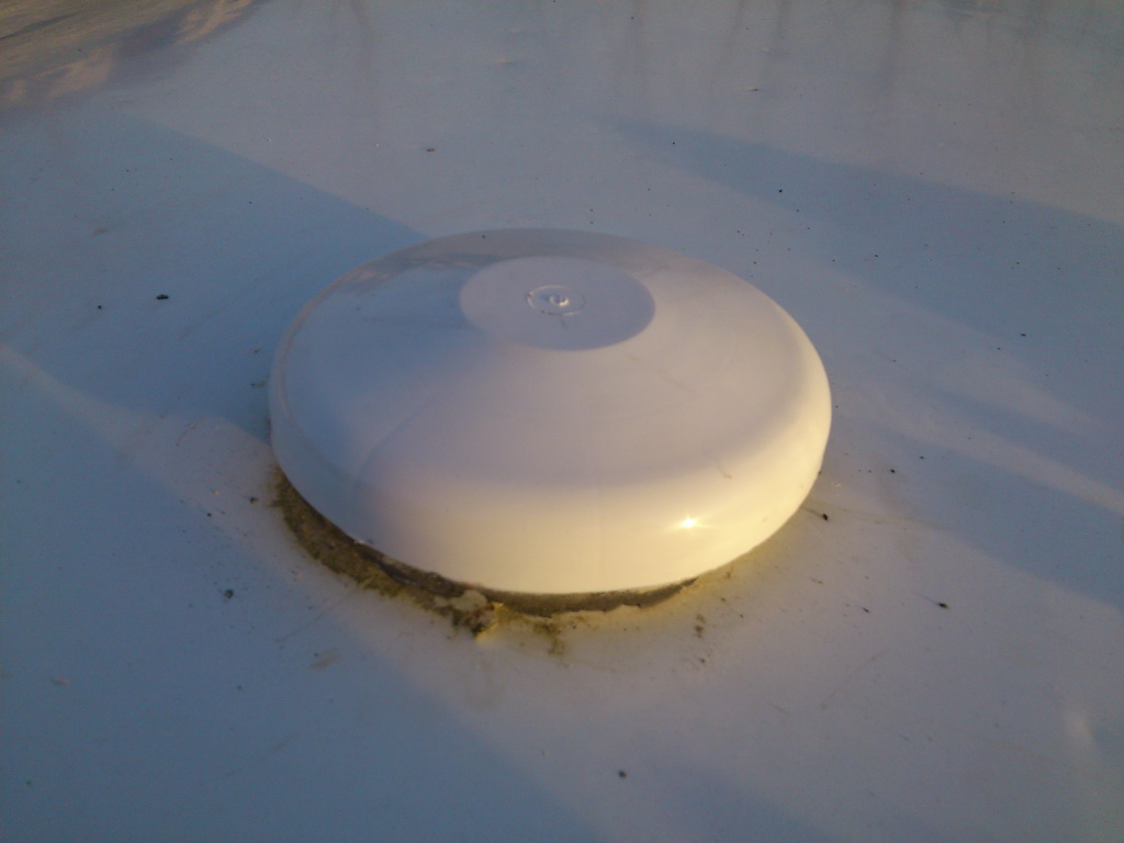

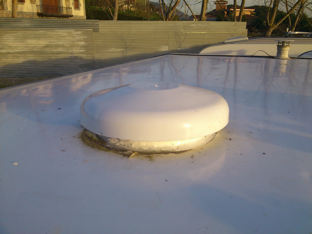

Silicona blanca le puse a saco, ahy no entra ya agua ni aunque le hechen a pozales.

La silicona en este caso esta a la sombra. ya que va por dentro es como si llevara una goma pero en este caso cuando solte  esa goma era silicona de muchos años. Yo he hecho lo mismo solo que la he rellenado con mas cantidad  que la que venia. de hecho al apretar los tornillos se sobraba por todos lados como a mi me gusta. mas vale que sobre que falte en te caso no esta al sol. va por dentro asi que el agua no puede enbtrar. de todos modos cuando llueva estare pendiente del agua.

Ya ya,se la has colocado donde llevaba el butilo.
Lo que tu dices,al estar por dentro...  si la que sobresalía está en buen estado,la de dentro sabes que estará bien.

buenas tardes, refloto el tema porque me ha pasado lo mismo, aireador roto, y no sé la medida, alguien sabe si es de 110 mm, que parece ser la medida estandar?
Re:Reparar Respiradero O Salida De Ventilacion
« Respuesta #13 en: 03-Mayo-2015, 22:32:58 »
El que aparece en las fotos de Luis sí es para agujero de 110 mm
