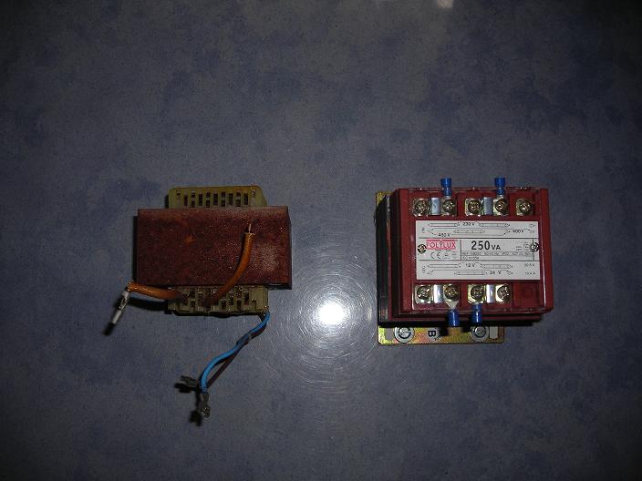

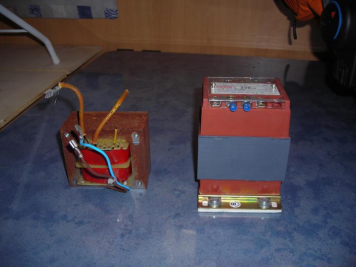

hola a todos , pues ya estoy aqui otra vez , ya tengo los plasticos pintados para colocarlos , os voy a enseñar mi nuevo transformador de 12v, el de la izquierda es el que tenia mi caracolin y el de la derecha el nuevo:

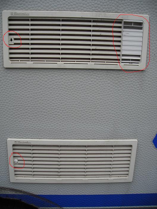

por falta de transformador no sera ahora jejejejeje , bueno y ahora tengo una duda, haber si alguien puede decirme pera que es esto que tengo marcado en la rejilla de la nevera porque en el superior me falta algo y no se para que es , y si me decis como se desmonta ya seria la bomba jejejeje gracias.

Es el cierre de la rejilla del frigo, pero se habrá roto solo tienes que tirar para afuera y te saldra toda la rejilla superior. Para la inferior, como sí tiene el cierre debes usar una moneda o algo que encaje (mi llavero de chevrolet va pm) y lo giras 90º entonces podrás sacar la rejilla inferior.
En la rejilla superior tienes además otra rejilla suplementaria (la que enmarcas de color rojo al igual que los cierres) ahí está encajada la pequeña chimenea de salida de humos-gases del frigo. Quitando la rejilla superior completa verás la parte superior de atrás del frigo con el disipador del calor y la ya comentada chimenea, además de las conexiones electricas de la nevera 220v ac y 12 v cc.
De esta forma, cuando quieras, puedes instalar el pequeño ventilador al disipador del calor del frigo tal y como nos a enseñado Jose luis:
http://lacaravana.webcampista.com/ventiladoresfrigo.html
Solo que yo, la toma de 12v la pillo de la parte superior izquierda que se ve al quitar la rejilla del frigo:
http://www.clubsunroller.com/foro/viewtopic.php?f=3&t=3960&p=44160&highlight=220#p44160

Muy buena reparación fido, felicitaciones. Estás hecho un manitas
Una duda: ¿en qué condiciones te hacía ruido el transformador? ¿con demasiado consumo a 12 v?
Los transformadores no hacen ruido. Si acaso, un pequeñísimo zumbido de baja frecuencia (de hecho 50 Hz), pero tienen que ser bastante grandes y funcionar con una demanda de potencia cercana a su límite...
En todo caso, como tu dices con ese nuevo creo que vas sobrao jeje...
Un saludo y gracias por esa interesante reparación.
Fido
Mensajes: 147
Re: Reparando Suelo Sin Tener Ni Idea
29-Agosto-2009, 10:17:30 »
hacia ruido solo cuando calentaba y sin consumo solo con enchufar la carabana a la rec despues de unos minutos empezaba a hacer ruido pero lo miramos y tenia muchas fugas el transformador asi que burro grande ande o no ande jejejeje un saludo.

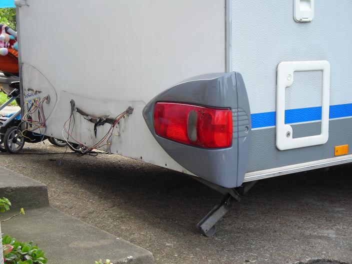

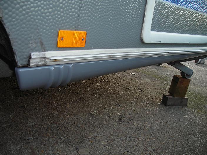

Como descubrí la movida cuando estaba quitando los embellecedores de plástico de la parte de abajo para repintarlos... los lije y pinte en color plata, una tira de butilo a cada uno y los puse con tornillos...
Así estaban los plásticos
Y asi quedaron
Luego sigo....

Peugeot 806 + Queen 480 TK[/quote]
Hola Carlos, si pintas con pintura normal ademas de que saltara, si esta contiene disolvente estropeara el plástico... veras, yo lije primero con una lija de grano medio y luego refine con lija de grano muy fijo, una vez limpias, utilice pintura en espray especial para plásticos, la venden en L y M, o en cualquier tienda de pinturas, le di 3 capas y lijada entre ellas... para rematar compre laca-barniz en espray transparente, ya que el color plata es muy delicado y le afectan mucho los detergentes...

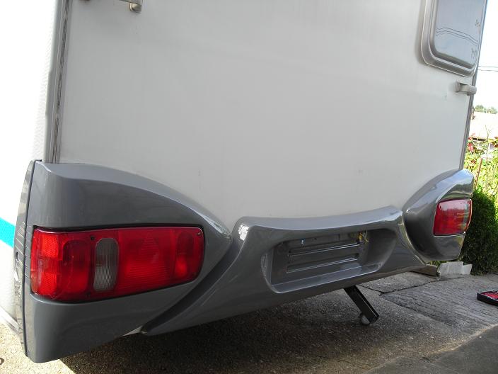

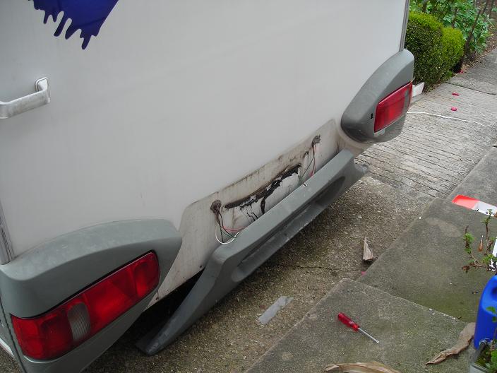

pues hoy me toco un poco de brico, ya coloque el nuevo transformador y quedo perfecto ni un solo ruido (que felicidad) que mas toco hoy pues pones los plasticos traseros donde van los pilotos asi quedaron:
y asi es como estaban con toda la laca saltada y muy deteriorados por el sol:

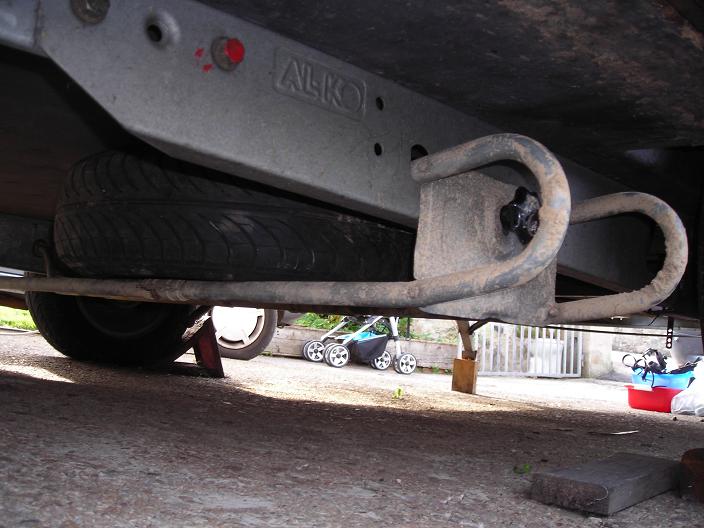

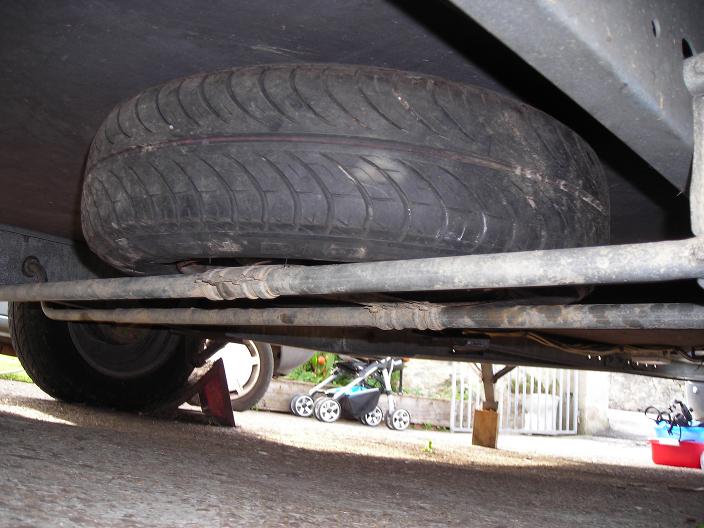

a tambien le puse el soporte de la rueda de repuesto que me lo regalo el antiguo dueño de la caravana porque a el no le servia para la de el:
ya lo se tengo que lavarlo jejejeje lo estaba provando, de momento nada mas un saludo a todos.

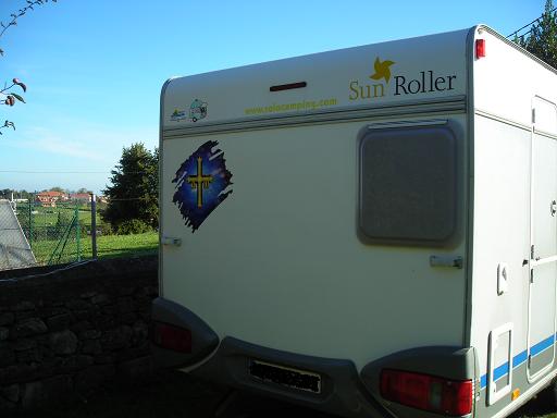

bueno hace tiempo que no escribia nada aqui, la verdad que tampoco es trabajado mucho mas por mi caracolin lo ultimo fue colocarle estos plasticos :
ahora solo me quedan pendientes lod pasaruedas y los traseros pero eso no los pondre mientras no repare el suelo que aun me falta por reparar, pero antes tengo que hacer unas escapadas con ella , jejejejeje.
