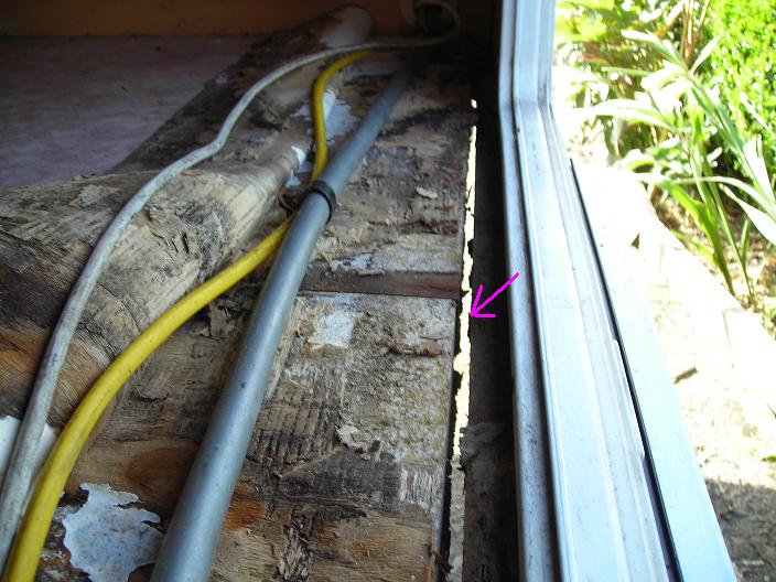

Hola pues como ya me presente soy Fido os voy a enseñar como estoy reparando mi suelo haber que os parece.Pues la cuestion es que un feliz fim de semana en un camping en Llanes teve que nivelar la caravana y por falta de experiencia para que estuviera bien deje una rueda en el aire,cual fue mi sorpresa que cuando voy a abrir la puerta del baño esta rozaba como cuando esta mal nivelada que se queda desescuadrada la caravana pues me da por mirar los bajos y solo se habia subido el suelo las paredes porqeu tenian la union entre el suelo y las paredes podre
aqui se aprecia el desastre, pues cuando llegue a casa me da por mirar todo el suelo alrededor y ese no era el peor sitio justo debajo de la puerta del tambucho izd estaba peor ya que el lateral lo movias con la mano:

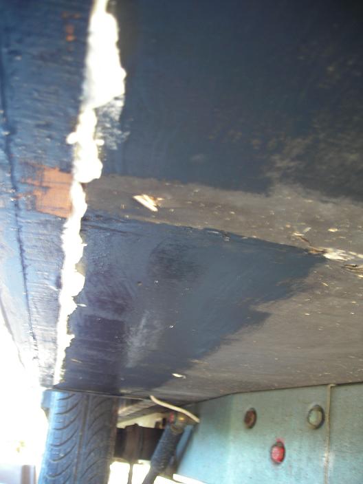

eso que os marco con una flecha es la luz de la calle por el otro lado para que os hagais una idea.Pues me puse manos a la obra quite todo el suelo interior podre los listones de madera que van en el lateral los puse nuevossujete el lateral en su sitio con tornillos nuevos y eche espuma pulioretano, los listones los pinte con caucho liquido antes de ponerlos

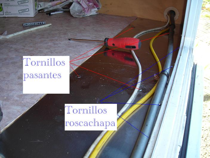

Una vez toso en su sitio le di una mano de caucho a todo esa zona y cuando termine las reparaciones a todo el suelo, pues luego por dento para reforzar le puse una chapa de acero inox con unos tornillos pasantes que van sujetados a unos listones del suelo y luego le puse unos tornillos de rosca chapa a los listones de madera nuevos

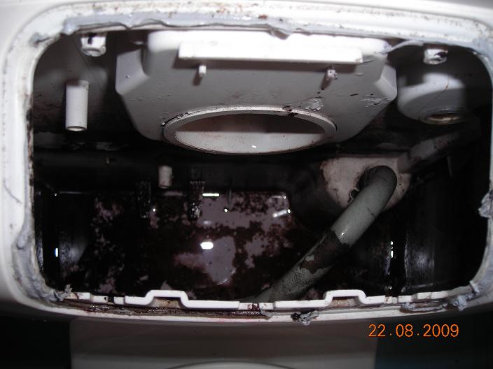

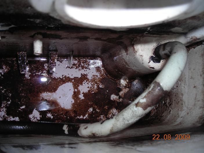

Bueno pues hoy me puse manos a la obra y le hice algunas cositas a mi caracolin como la llamamos cariñosamente en casa, lo primero que hice fue desmontar la cisterna para limpiarla por dentro, asi es como estaba:
lo que no tengo son fotos de como quedo pero por mal que quedara mejor esta seguro jejejejeje, luego estuve ordenando los cajones y sacando la rueda del cajon delantero que ocupa mucho sitio, tambien anule la litera para transformarla en armario (es muy facil), y lo que mas ganas tenia le quite el transformador de 12v para cambiarselo ya que no soportaba ya el ruido que hace y voy a cambiarlo de lugar y colocarlo sobre tacos de goma para que no transmita el ruido a los armarios, ahora haber si le monto los plasticos que los tengo pintando para poder ponerle los pilotos traseros y poder hacer una escapada antes de seguir reparando. un saludo a todas y todos.
