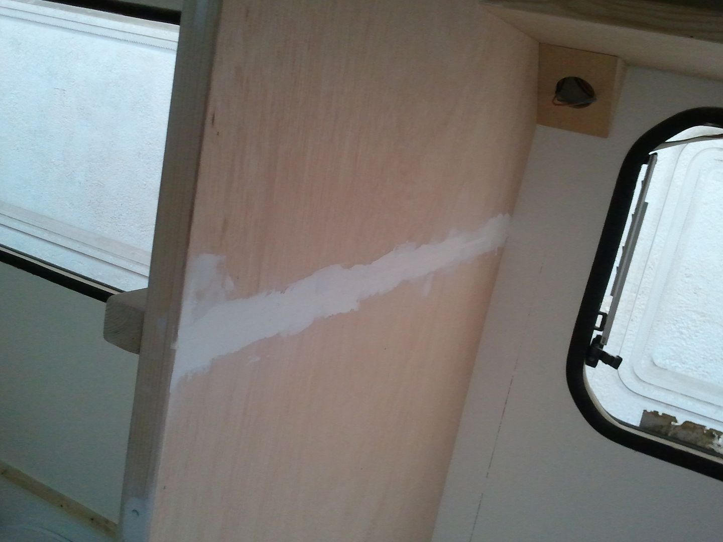

Hoy e ido un ratillo por que estoy con un catarrooooo.. Hoy he lijando  un poco no todo y he repasado algun sitio. No he hecho mas por que no estaba muy fino y me ido para casa.

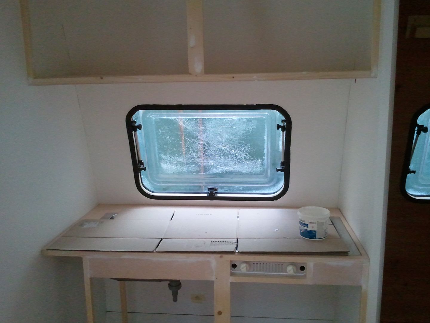

Lunes de nuevo y de nuevo reforma. Seguimos lijando y repasando, asi que poco se ve el trabajo que lleva. Eso si esta tarde me a cundido mas que el jueves pasado que me encontraba mal.
Las fotos ya practicamente ya estoy de dejarlo todo perfecto, me falta algun detalle.

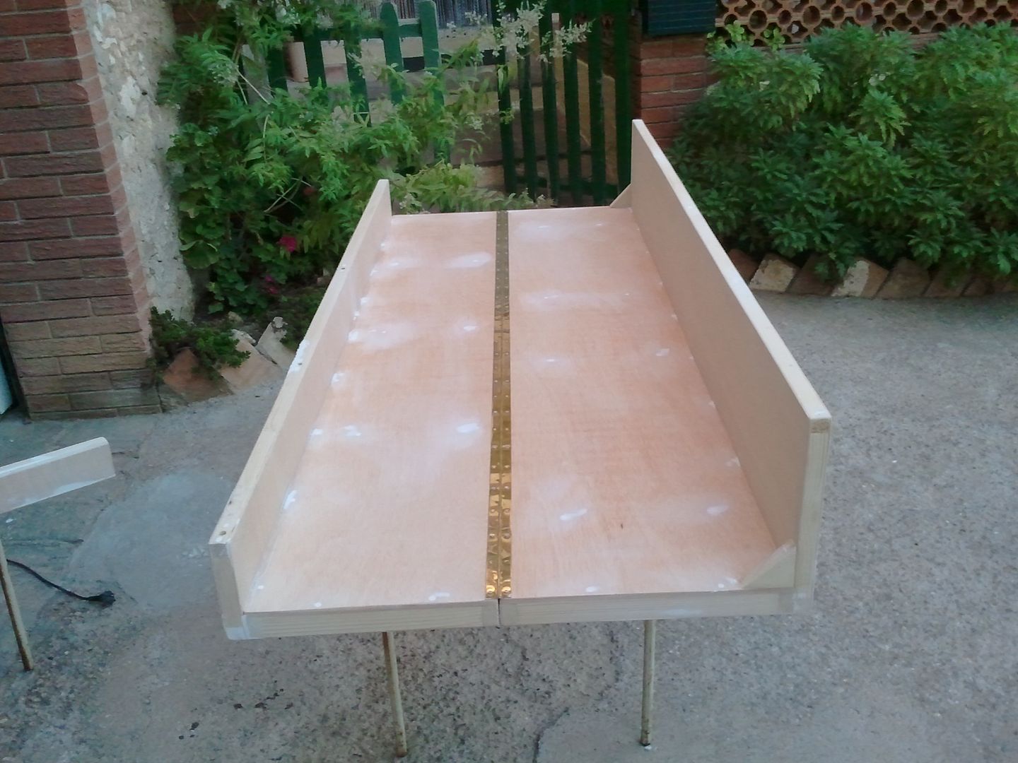

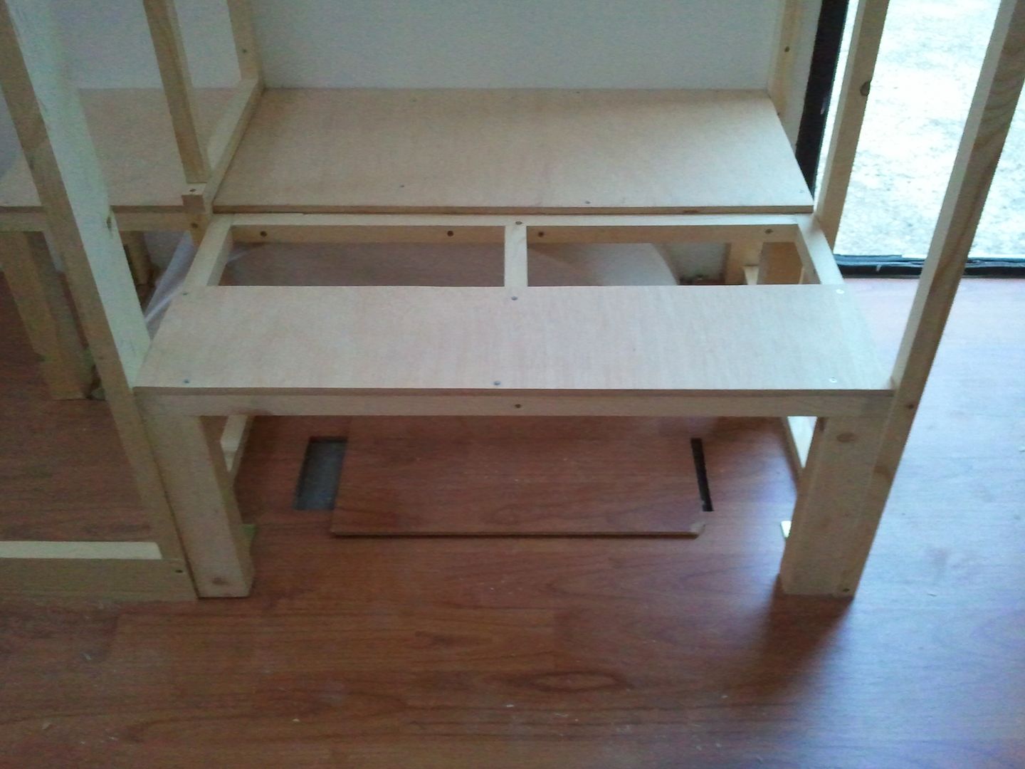

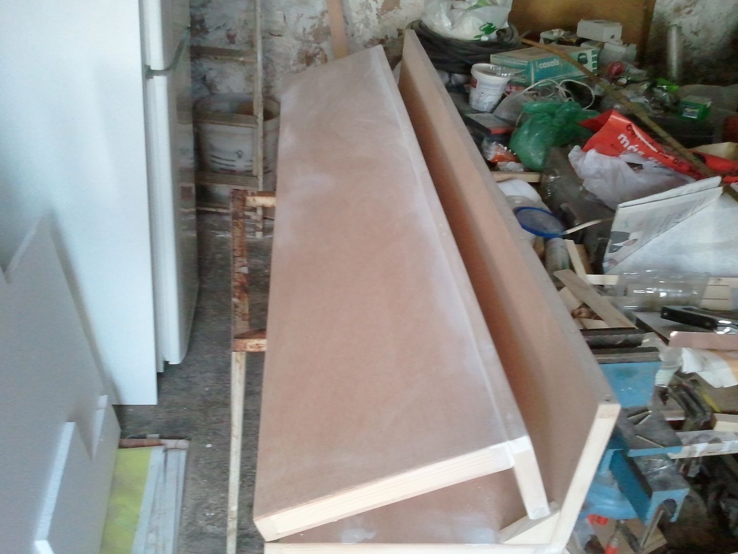

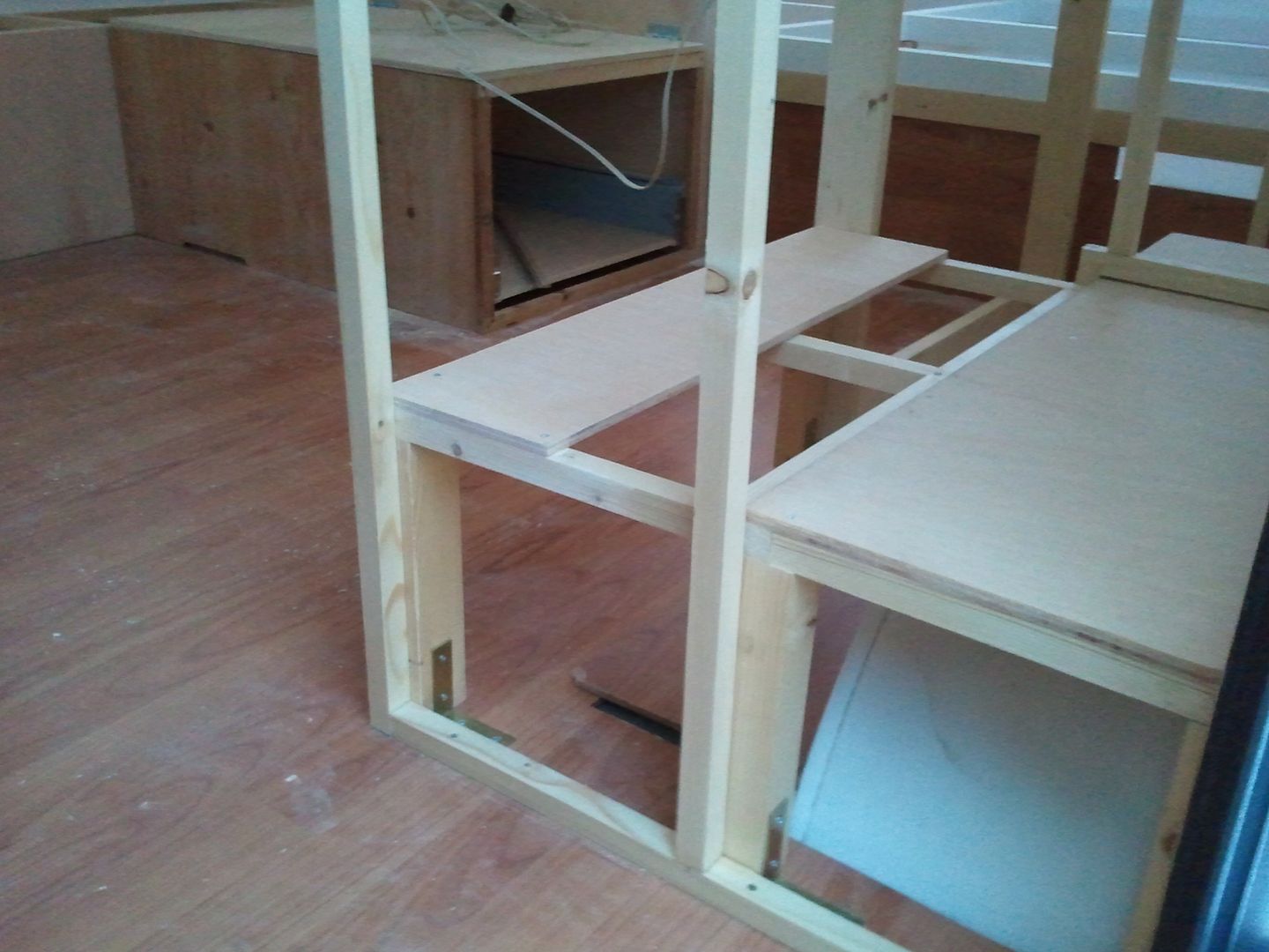

Otro dia mas!! Hoy he repasado las cuatro chorradas que me quedaban por lijar y he acabado la base de la nevera, solo he hecho fotos de esto ultimo para no repetirme.
El hueco que queda entremendio per para que circule el aire entre las rejillas.
Mañana mas...

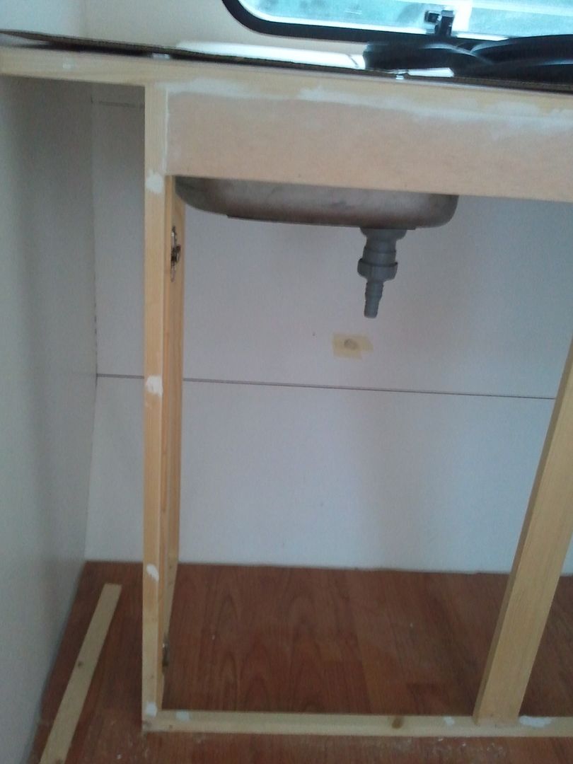

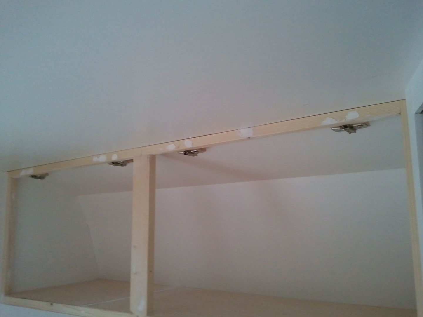

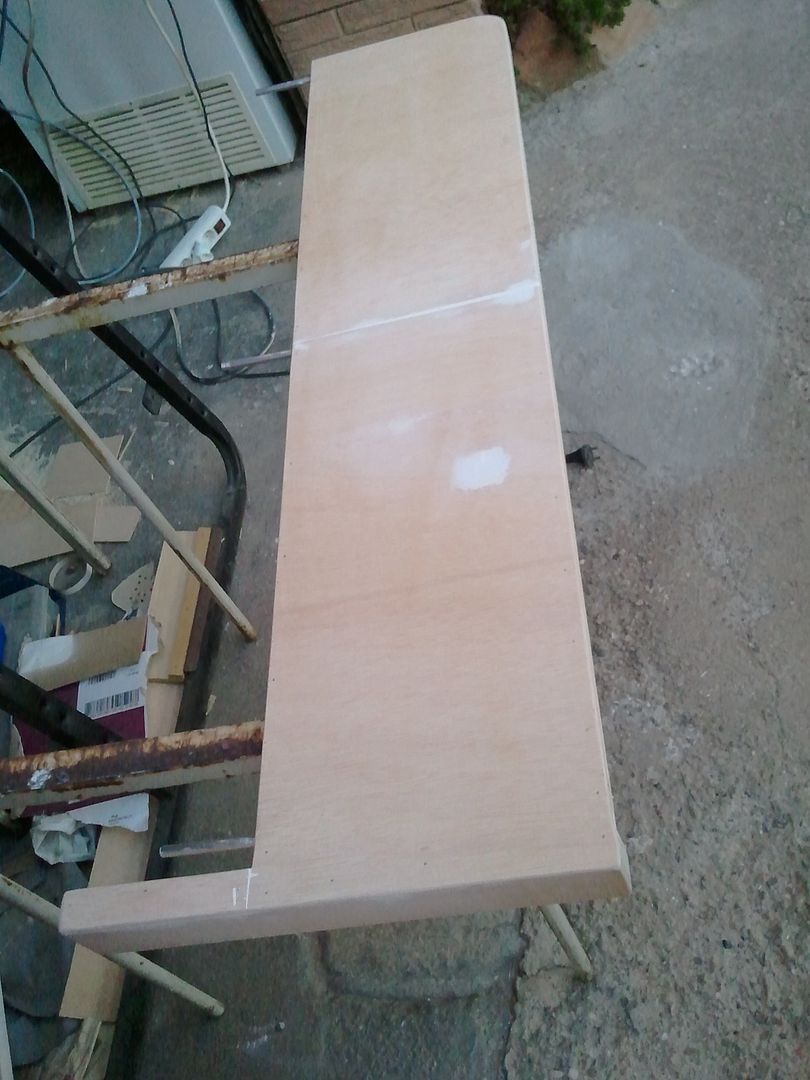

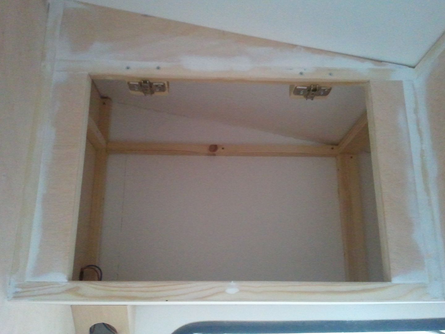

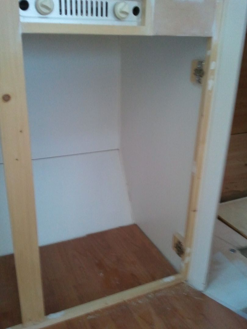

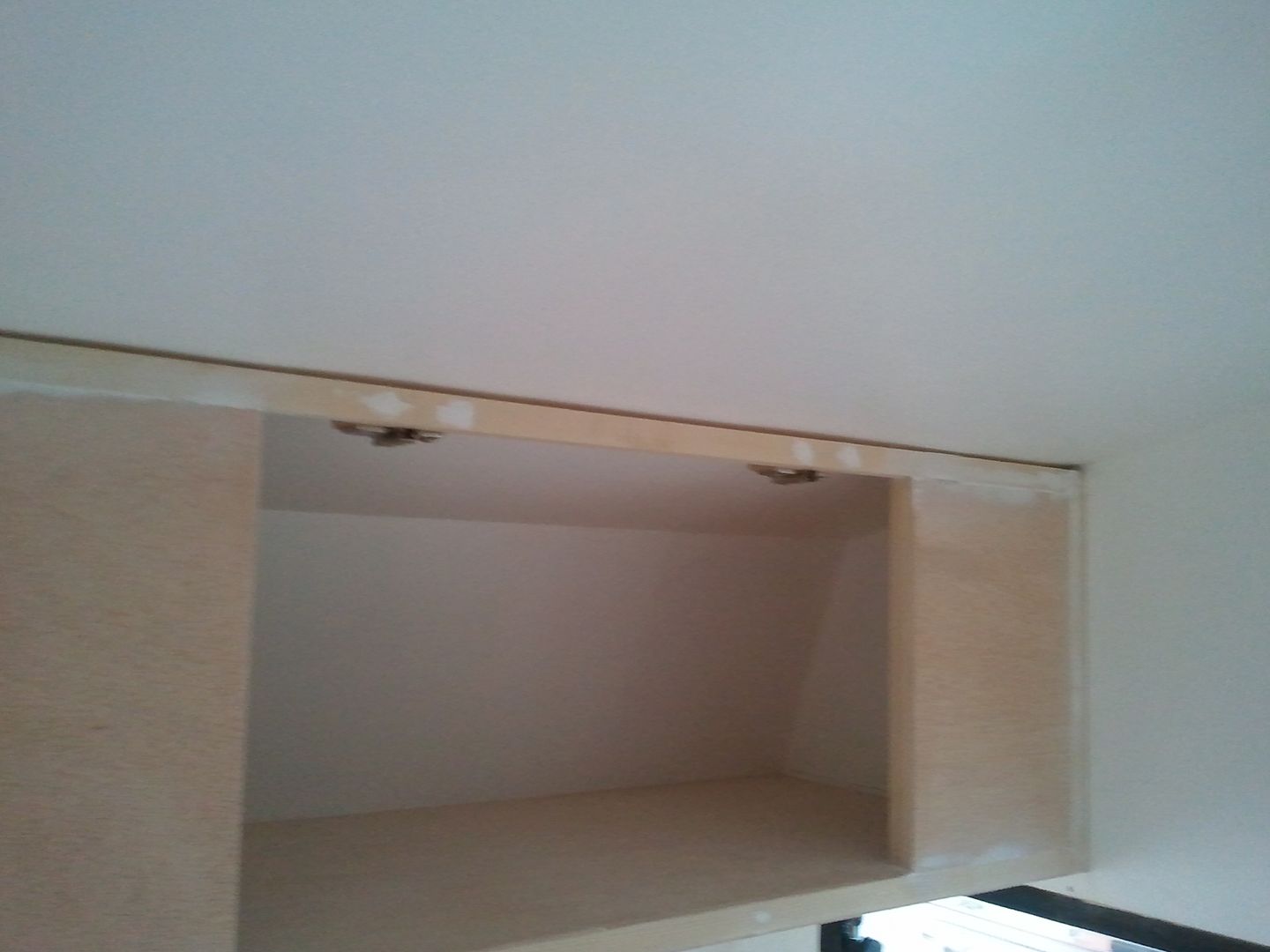

Bueno hoy no hemos lijado, ni repasado. Hoy preparado los muebles de la cocina para poner poner las bisagras.

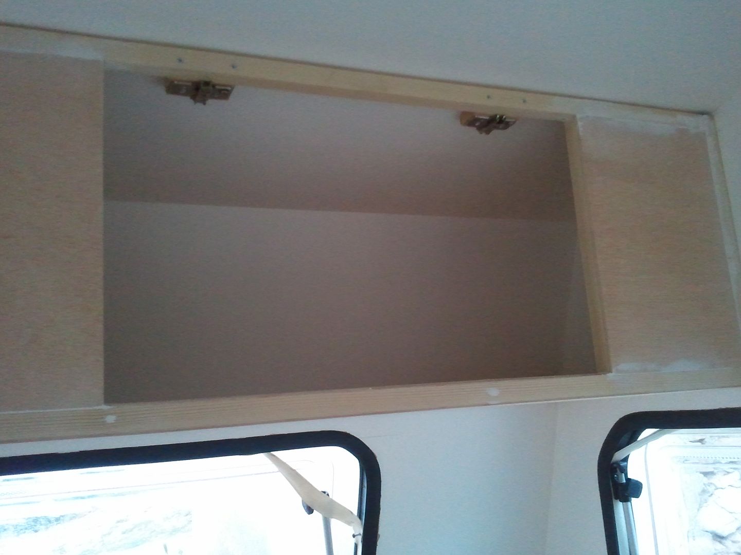

Las bisagras que pondre son como esta aprox, es de clip. Pongo estas por que me las regalaron y asi las aprobecho.

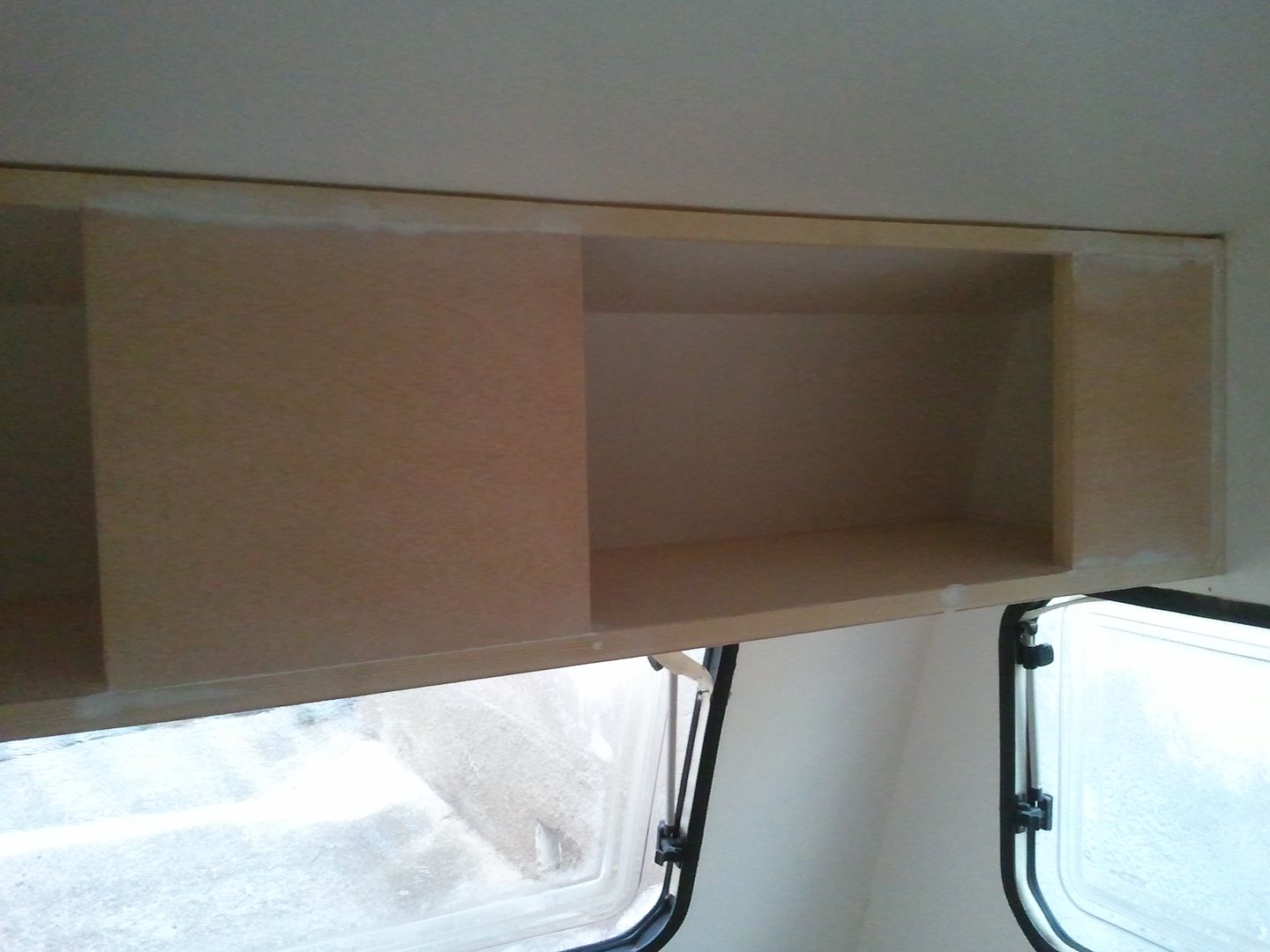

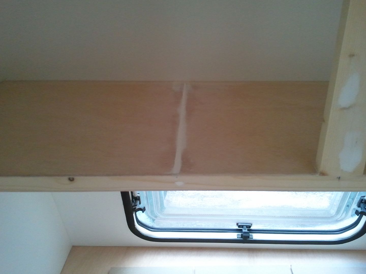

El altillo de la cocina.
Este es el trozo que le añadido, atornillado por delante.

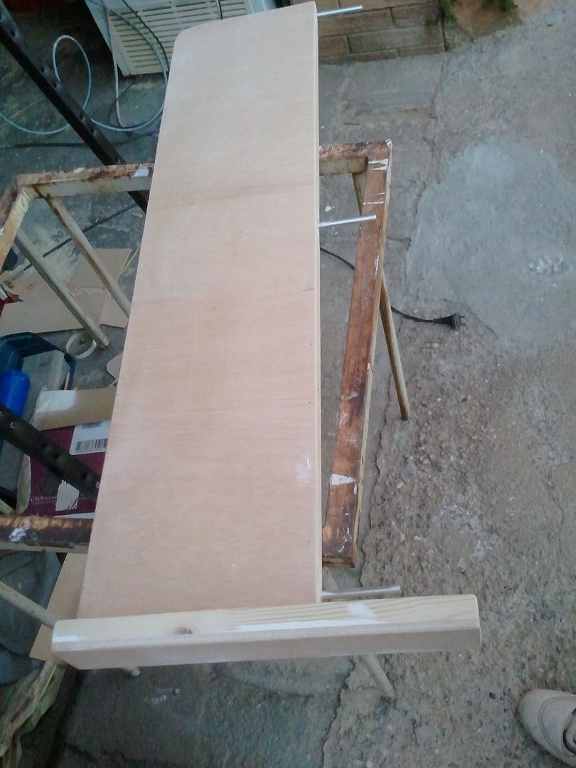

En el armario de abajo le puesto este, atornillado por alante y pegado a la pared con cola blanca.
En este lado, le añadido un liston para que tubiera mas fuerza y tambien para que cuando ponga los cajones tengan donde cojerse mejor.
El liston es 5mm mas grueso que el liston que ya habia. Esta hecho aposta por poder tener un poco mas de separacion cuando ponga la puerta. Ya que medio liston ( + o - ) van los cajones y el otro medio el armario.
Con este retal he hecho las pruebas pertinentes para que quedara perfecto. Tambien se puede aprecias el trozo que sobra de liston para que apoye el cajon.
La prueba en el altillo.
Bueno mañana hare los anltillos delanteros y quizas tambien el armario, aunque este ultimo no se si espera a tenerlo acabado, ya veremos.

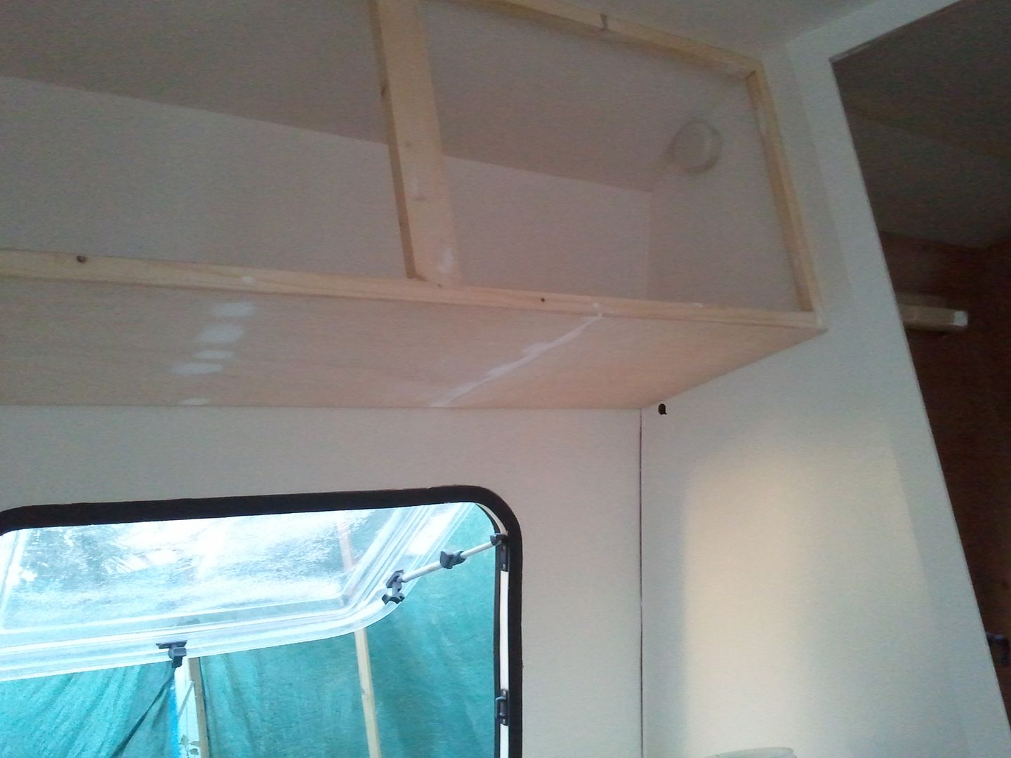

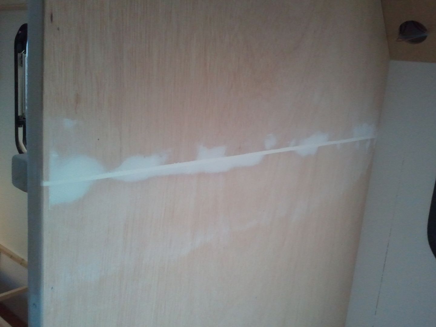

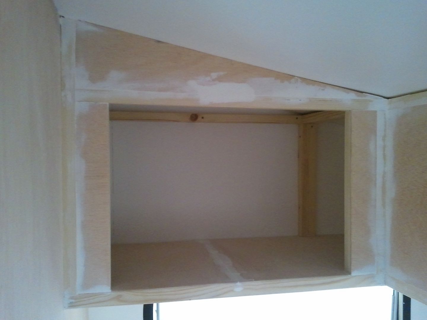

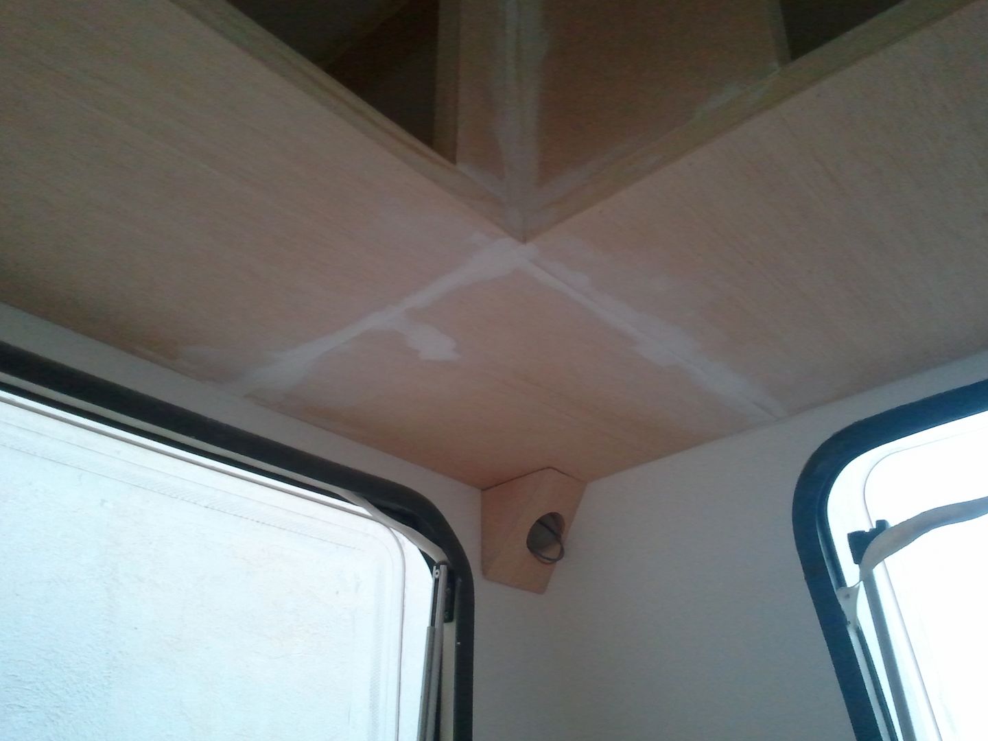

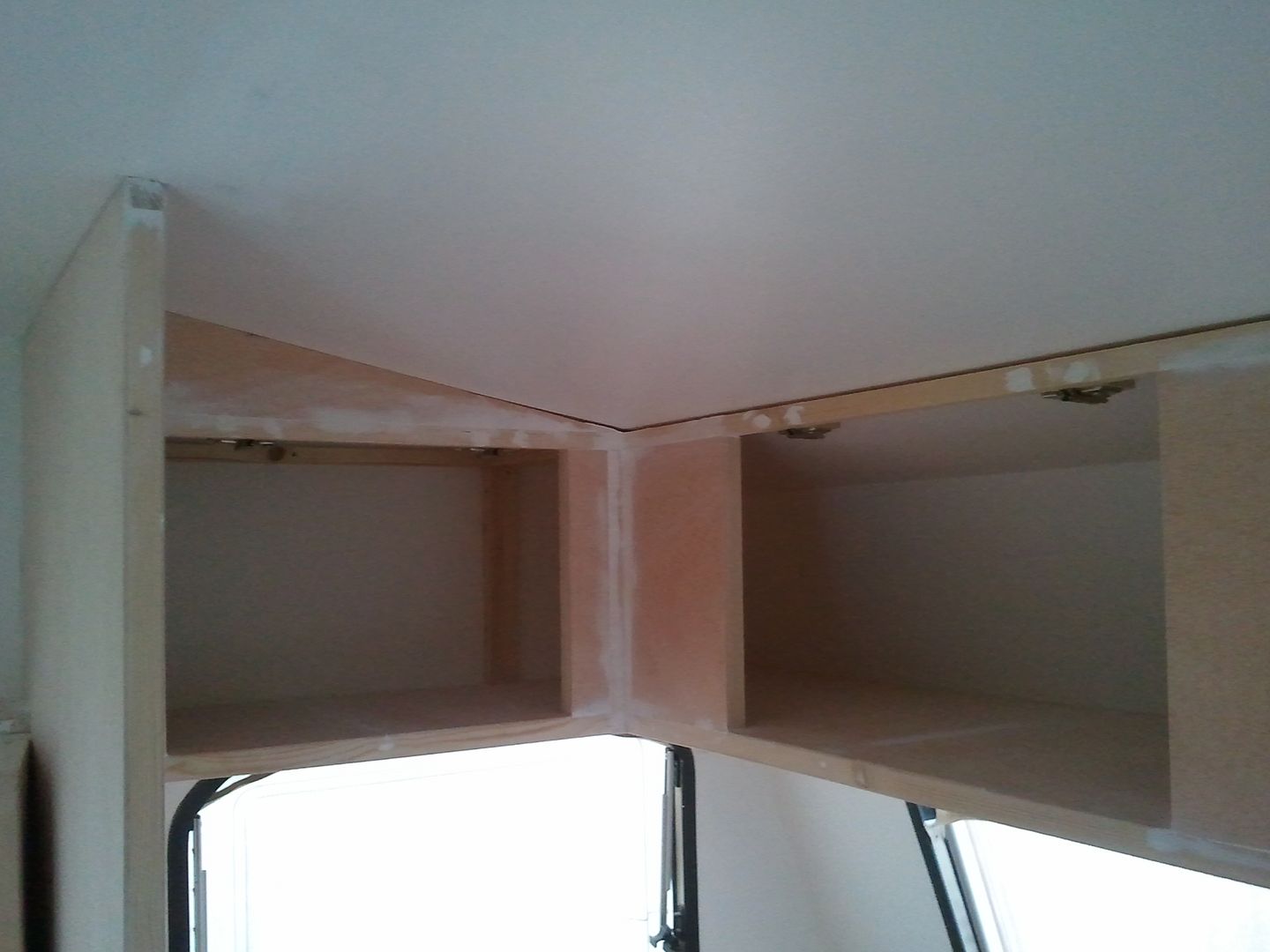

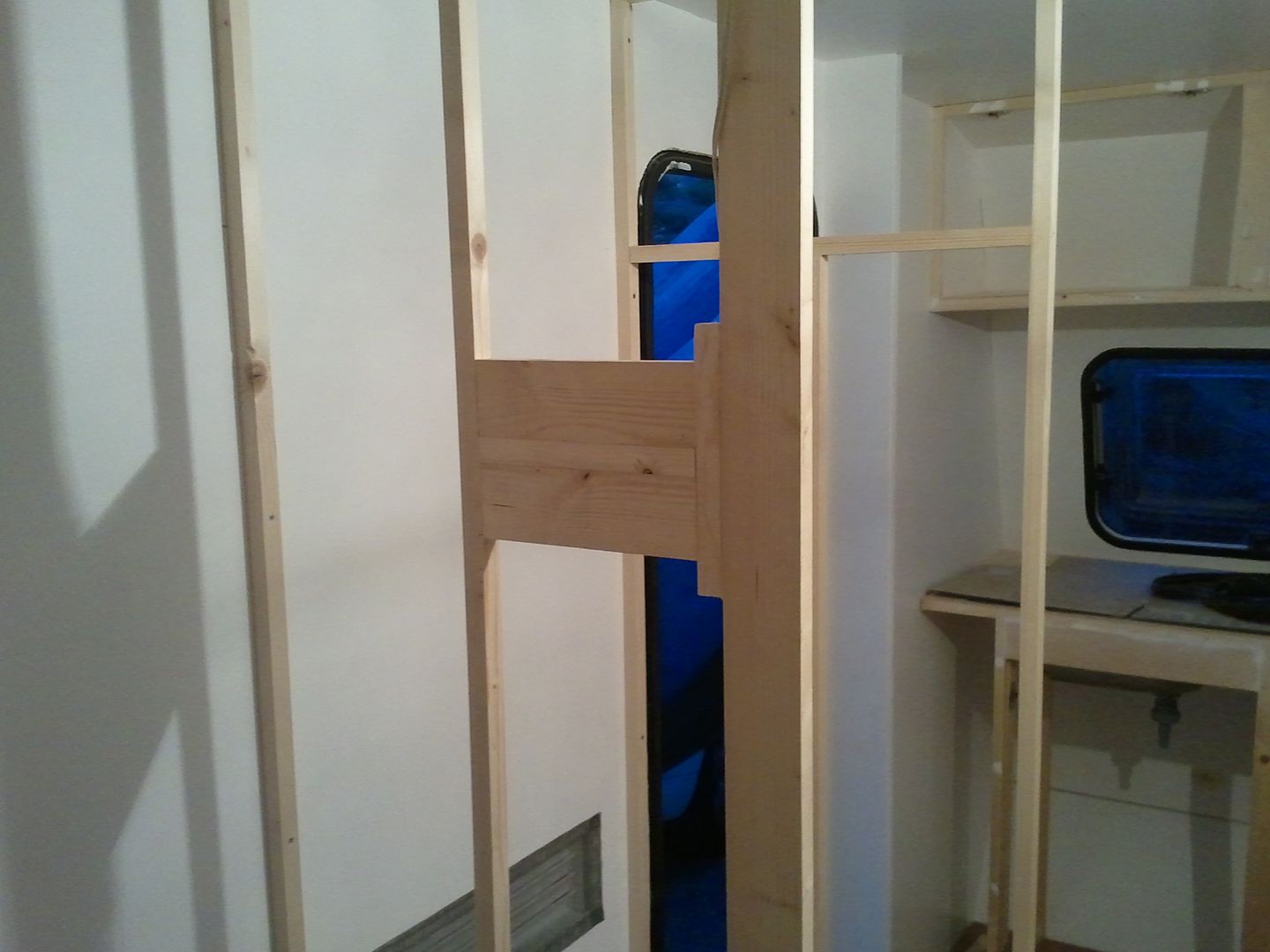

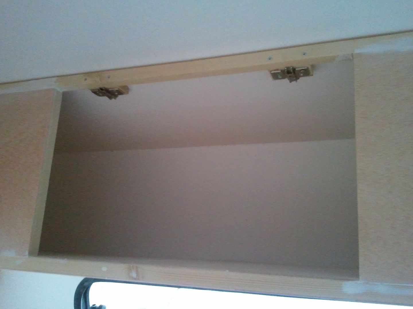

Bueno hoy hemos echo los otros altillos y un refuerzo en el armario.

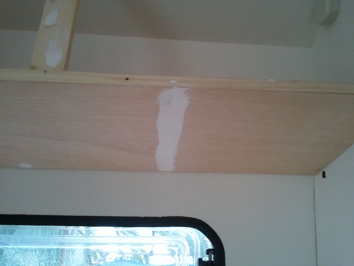

Luego he tapado los agujeros nuevos, el proximo dia los lijare y listo.

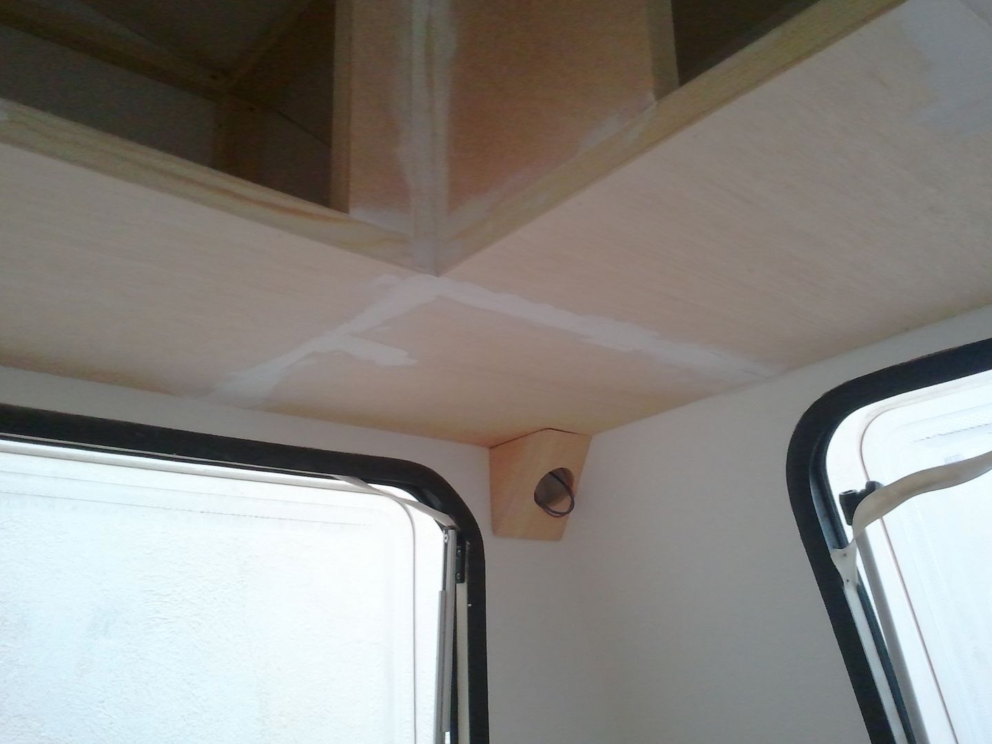

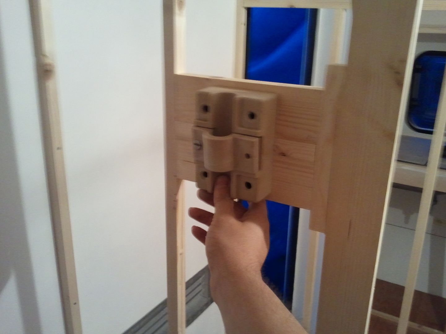

Entre una cosa y otra. He hecho este refuerzo, que es donde ira el soporte de sujeccion del mastil de la antena.
Para que os hagai un idea.
